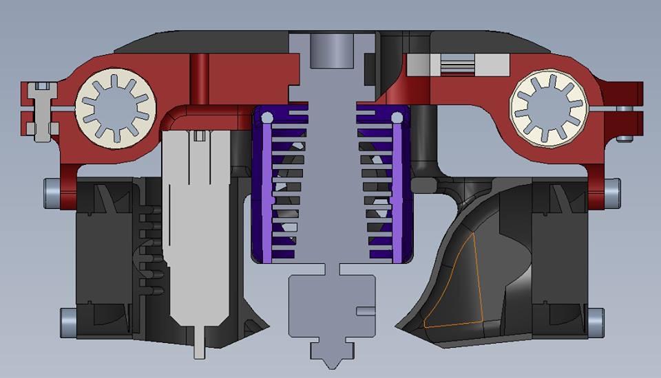

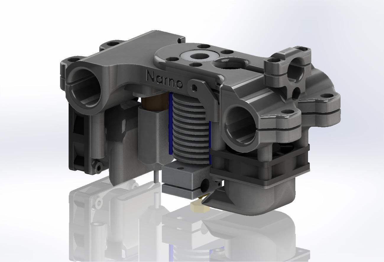

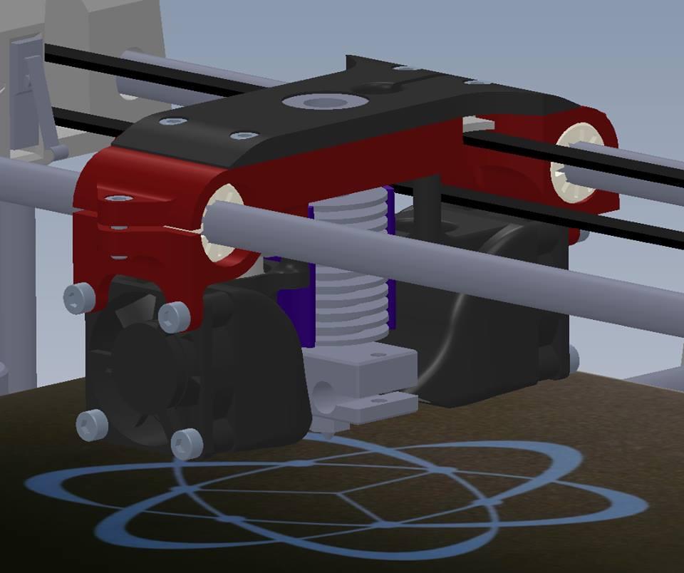

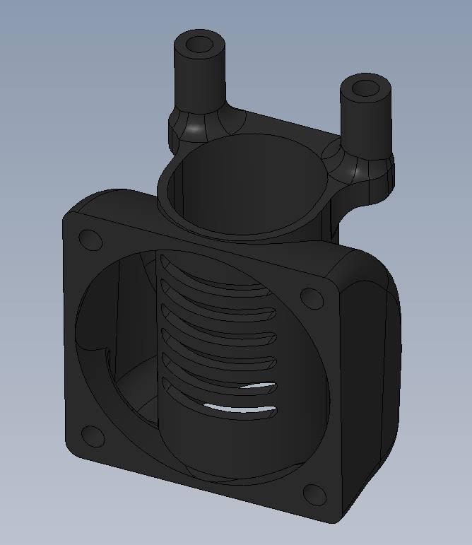

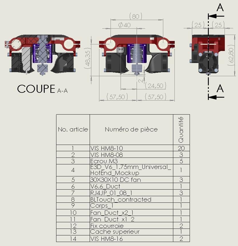

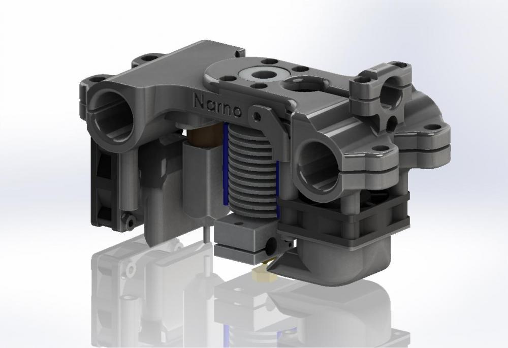

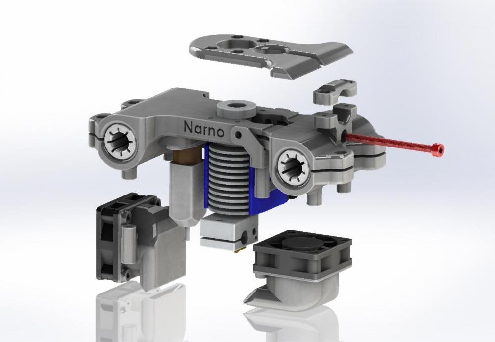

Je m'ennuyais hier alors j'ai sorti le pied à coulisse et pondu un remix de la formidable tête Z122 intégrant le BLtouch entre les axes de guidages à 22,5mm de la buse. Le Bltouch est protégé de la chaleur dans le conduit de ventilation intégrant un doigt de gant ventilo (pour ceux qui connaissent). J'ai aussi essayé d'optimiser la mise en place de la courroie (a la demande de celui qui se reconnaîtra :p) mais comme je n'ai encore rien imprim, ça n'est pour l'instant de l’imaginaire. Il y a d’ailleurs une pièce qui va être coton à sortir.... Je pensais pouvoir faire ça ce week end mais mon PLA est en cours d'acheminement :), merci relais colis...
Ci-dessous quelques images 😉
Cela ne remet pas en cause l'excellent travail de Z122, c'est juste une version à ma sauce fortement inspiré de la sienne d'ailleurs (j'espère qu'il ne m'en voudra pas), qui n'a pas encore été testée. Je la publierai sur Thingiverse dès que j'aurai pu la valider, c’est à dire le we prochain si je peux en imprimer un peu tous les soirs cette semaine.
Vos remarques (constructives) sont les biens venues.
Je ne lui ai pas encore attribué de petit nom, si vous avez des idées !

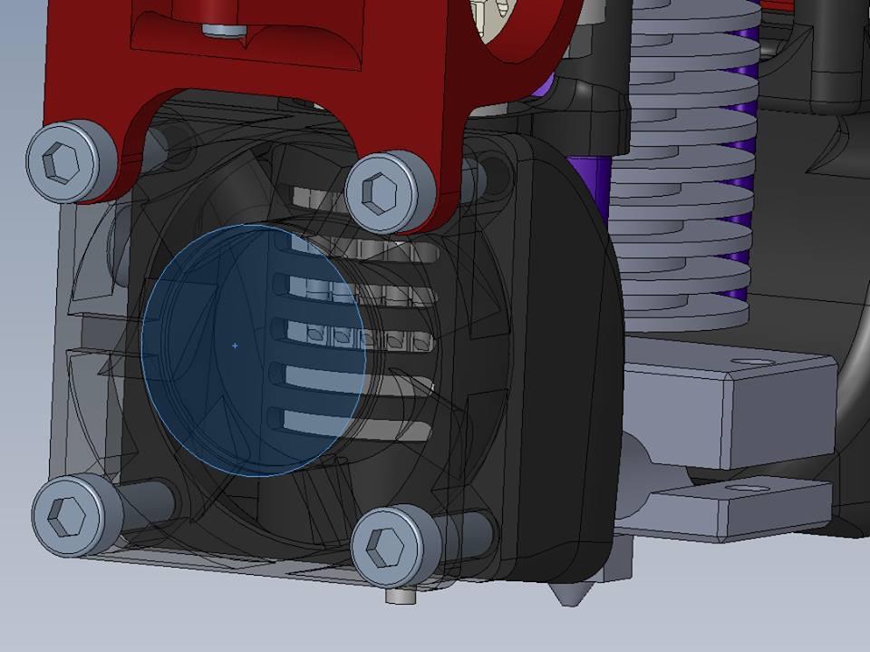

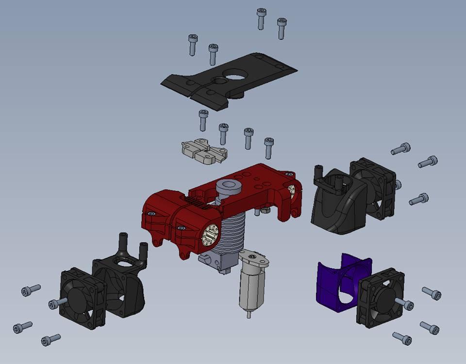

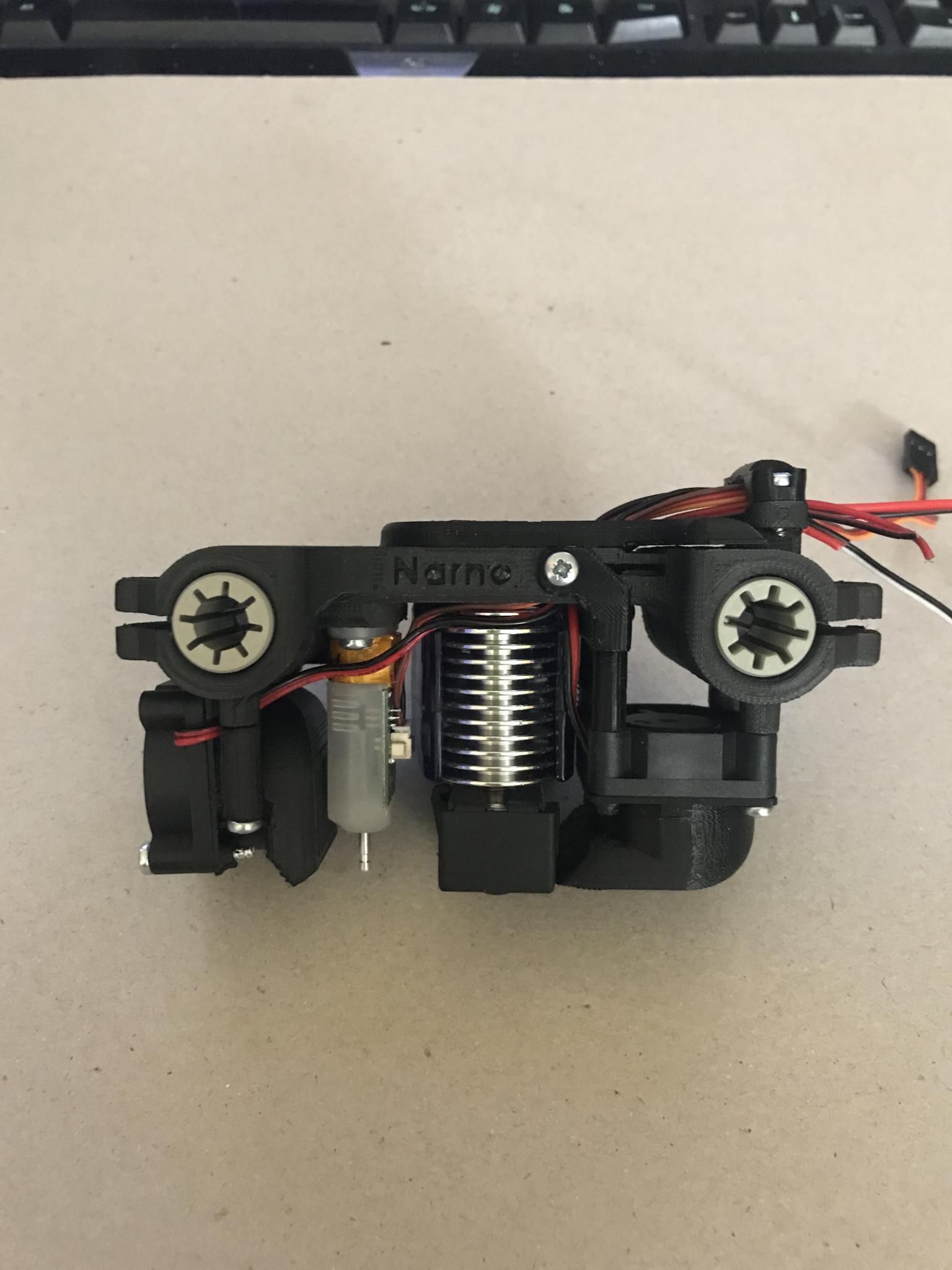

@TiT_63  très belle pièce !! 🙂  on a tous les 2 été très occupé hier apparemment..... j'ai moi aussi redessiné ma propre tète honteusement inspiré de la celle de Z122😁 mais modifiée a mon gout et avec le BLTouch rapproché de la buse également..
2004458745_AssemblageteteNarnomix.thumb.JPG.38f5fb7135d72df30e59fd780c2f35d3.JPG380497851_AssemblageteteNarnomix3.thumb.JPG.bd1c48c39ea7731e558f1de32a8b9816.JPG
ceci dit j'ai pris un peu d'avance et elle est presque prête . 😜
  • Merci ! 2

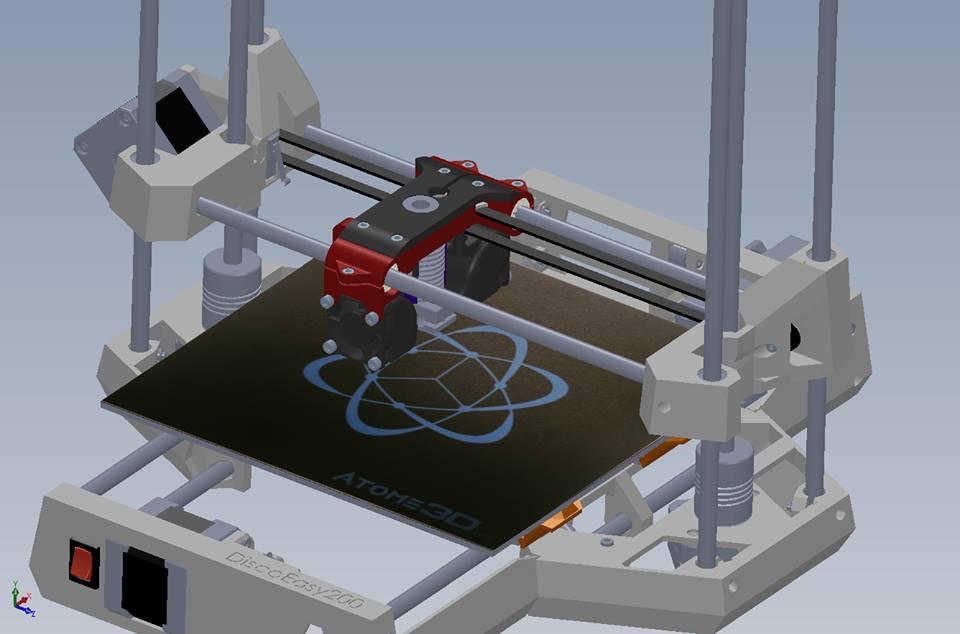

Merci à @TiT_63 pour cette étude de tête avec le BLtouch plus proche de la Buse, et une fixation de la courroie modifiée. Pour le nom Z122_TiTête
Pour @Gilles29 et @RIPOFE, les modifications que j'ai données fonctionnent très bien avec le changement de filament. Je n'ai pas testé le chargement automatique parce que je n'ai pas de détecteur de fin de filament. Je ne sais où Dagoma a branché son détecteur, j'espère, mais cela m'étonnerait, que c'est sur les mêmes pins que pour le marlin "normal" et qu'ils n'ont pas fait un branchement "maison" comme pour l'écran par exemple.
@rarnomix Si j'ai bien compris, tu as 2 X 2 roulements ou douilles IGUS ?

oui j'ai préféré mettre 2X2 IGUS , quand je faisait naviguer a la main ma tete Z122 au bout de quelques semaines d'impression je commencais a avoir un petit jeu sur l'avant par rapport a l'arriere donc je vais voir si avec 2X2 c'est mieux sur le long terme
oui pas de soucis je ferais un retour  sur mon choix de 2X2 IGUS..

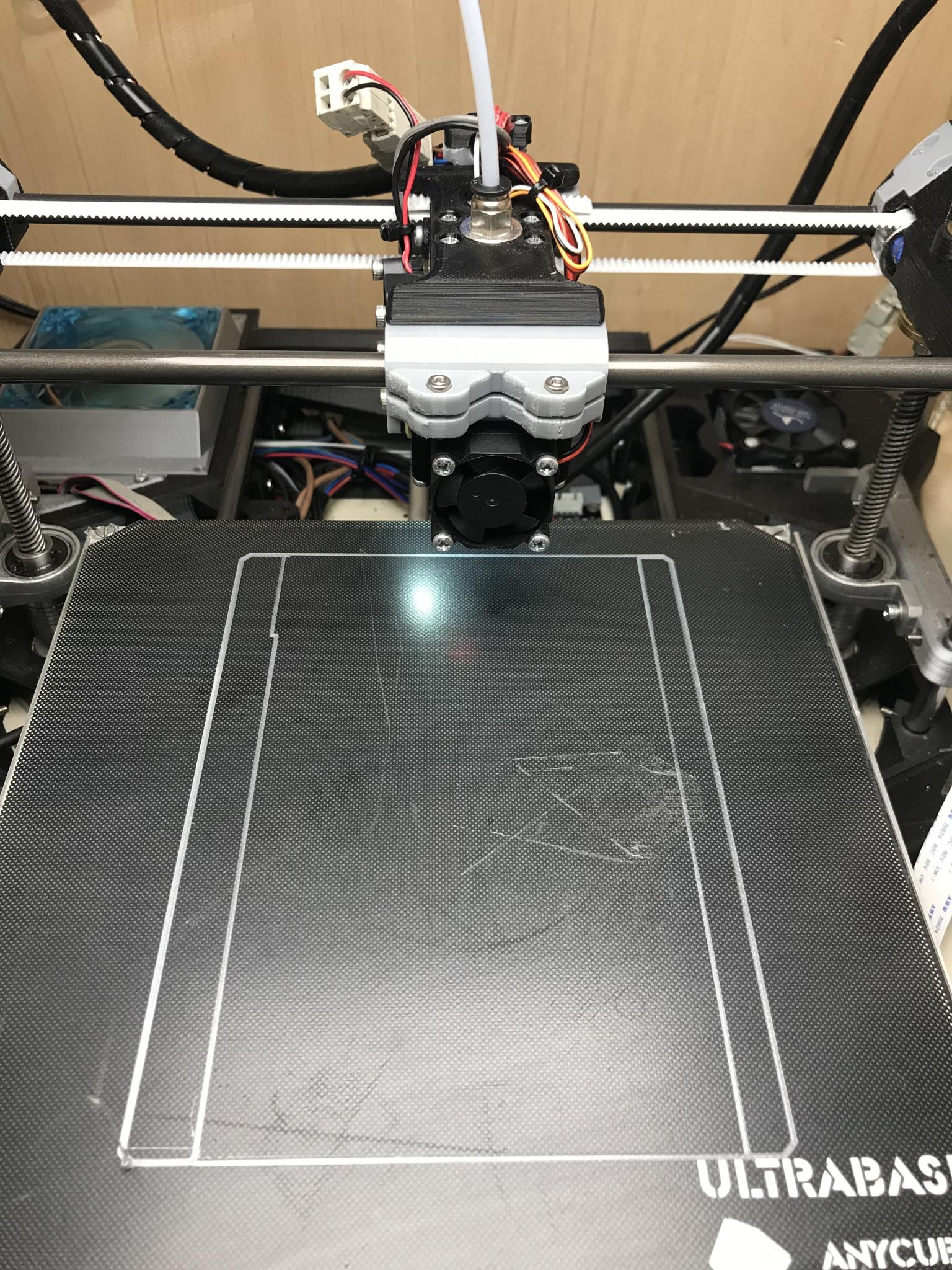

Trop impatient de tester j’ai lancé en impression avec ce que’ j’avais sous la main en PLA cad en blanc. Je voulais mettre un peu de gaieté dans la disco ce sera pour une prochaine 🙂

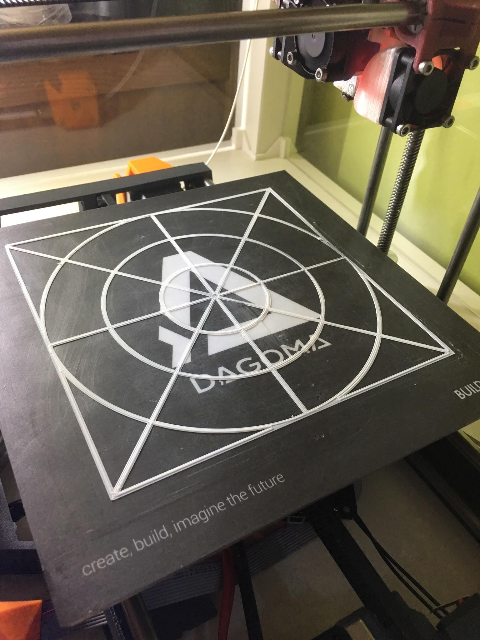

Salut tout le monde .

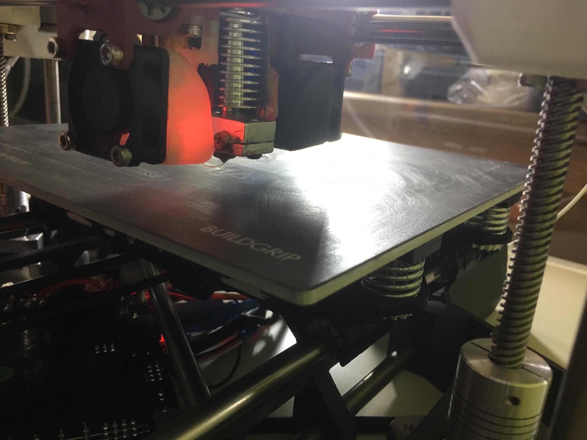

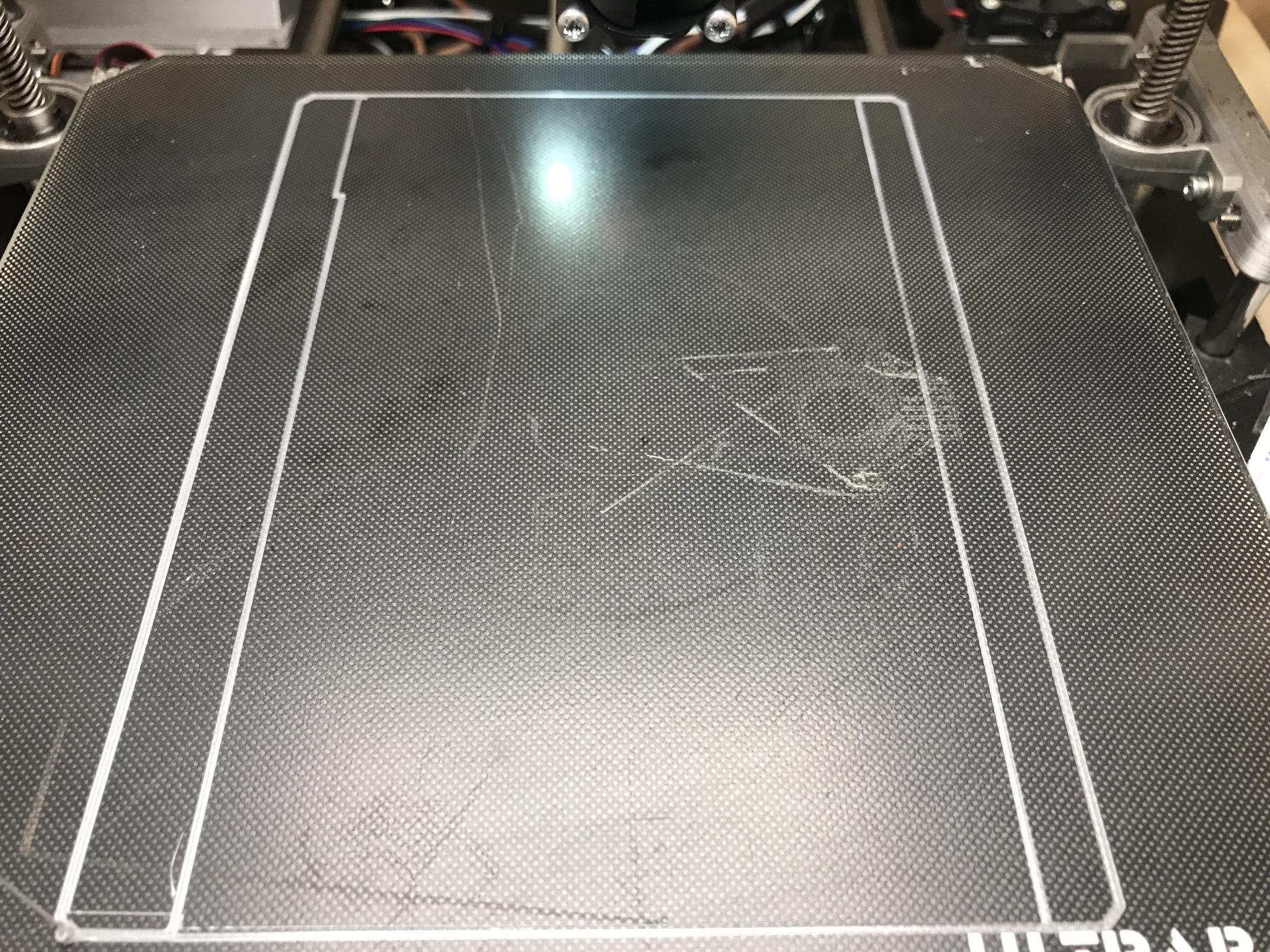

voilà j'ai imprimé ma nouvelle tete et fait un premier test avec le BLTouch a 24mm devant la buse au lieu de 57mm sur la Z122 et effectivement j'ai un léger mieux !
au milieu de l'axe Y j'ai encore un peu d’écrasement mais c’était bien pire avant.

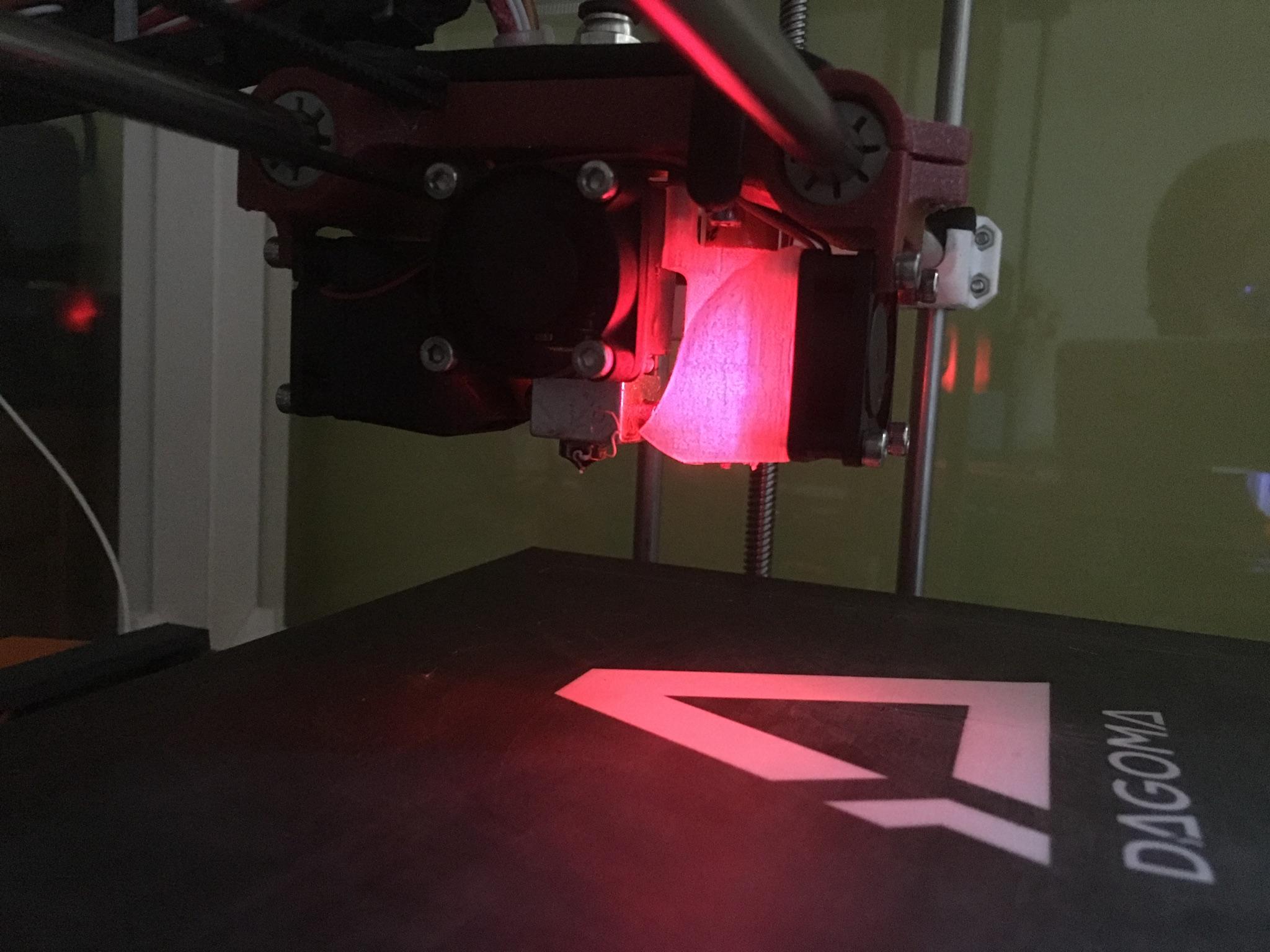

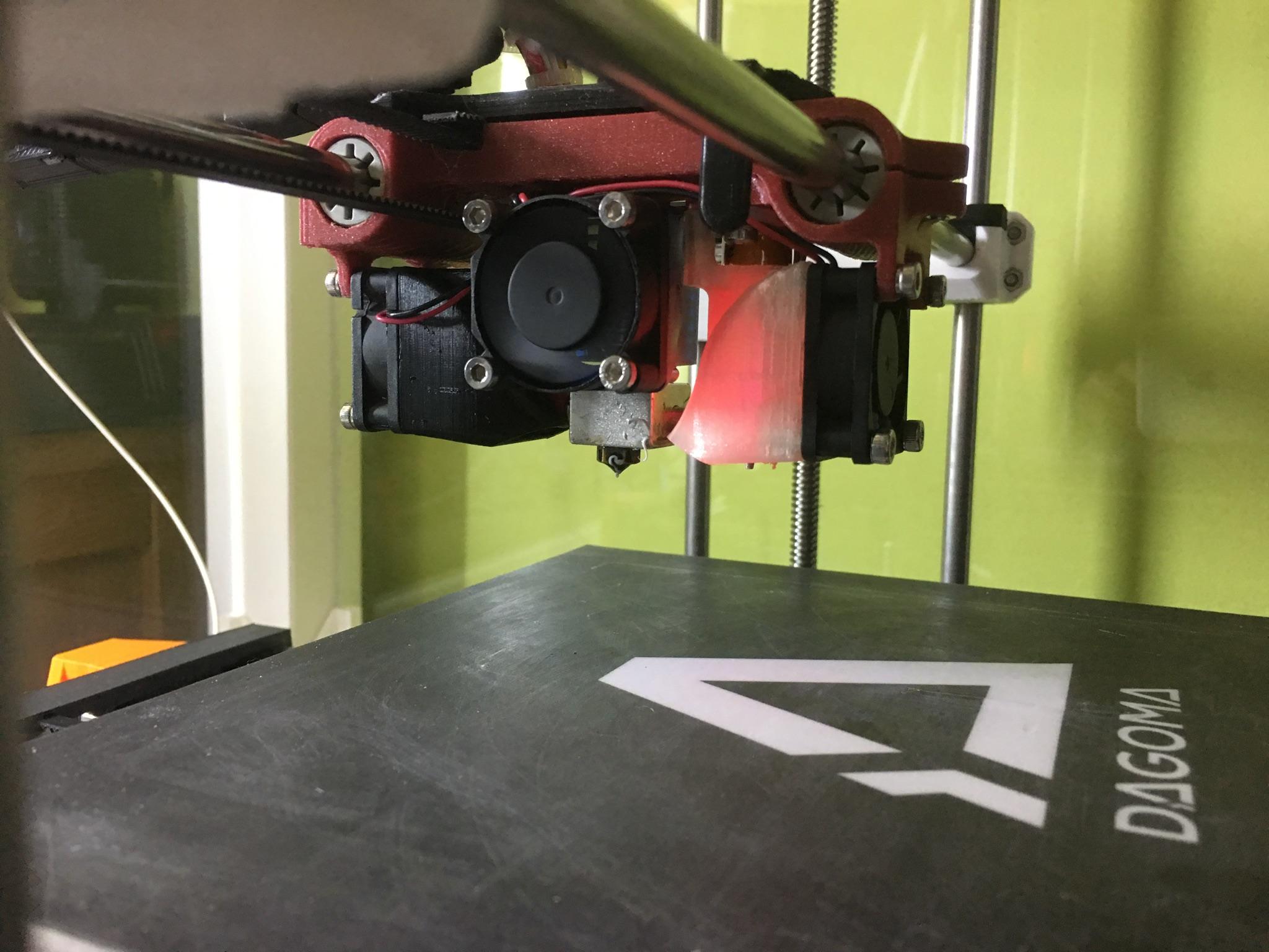

A mon tour, j’ai enfin pu imprimer les pièces et monter mon proto, le résultat en images plus bas. Le montage de la tête m’a pris 10min et j’ai lancé l’impression dans la foulée sans reprendre quoi que ce soit dans la géométrie de la machine. Il y a tout comme @rarnomixun léger écrasement à droite mais rien à voire avec avan.
CQFD : La distance buse palpeur a bien un impact sur la mise à niveau du modèle lors de l’impression.
Pour info, le BLtouch placé à 22mm de la tête ne souffre pas de la temp. de la buse puisqu’il est ventilé et pour ceux qui diront que le refroidissement de la pièce est de ce fait pénalisé : Non,  c’est juste la vitesse d’air qui est du fait plus élevée si on réduit la section de passage (c’est comme quand on pince le tuyau d’arrosage... Q=V.S)
Les premières impressions sorties cet am sont de très bonne qualité, en tout cas équivalentes à ce que j’avais avant.
J’ai deux ou trois modifications mineures et je poste la tête sur thingiverse pour partager avec la communauté.

Après des dizaines de première couches ratées, trop écrasées ou aériennes, et une DE200 que je n'aimais pas du tout, j'ai décidé d'essayer un 3DTouch acheté 20€ sur ebay, livraison rapide depuis la belgique.
La procédure que j'ai suivie :
. Impression de la tête V3 trouver page 15. Merci LeBress je crois :)
  La première impression m'a donné une tête déformée avec du WARPING et elle glissait vraiment mal sur les rails.
  Deuxième impression avec option BRIM sur la première couche et la parfait.
. Démontage ancienne tete et remontage dans la nouvelle.
. Recablage des XMin et YMax comme il faut, cablage du 3D Touch (page 15 aussi)
. Marlin 1.1.8 trouvé en bas de la page 35. Merci Jagof 🙂
  Marlin edité et compilé dans VSCode avec patformIO. Ca marche très très bien, pas besoin de arduino IDE.
 . Marlin uploadé avec le plugin "Update firmware" d'Octopi.
Et la c'est du bonheur !!!
Ma 1ere couche est parfaite tout le temps.. En tous les cas sur les 6 impressions que j'ai faites depuis.
