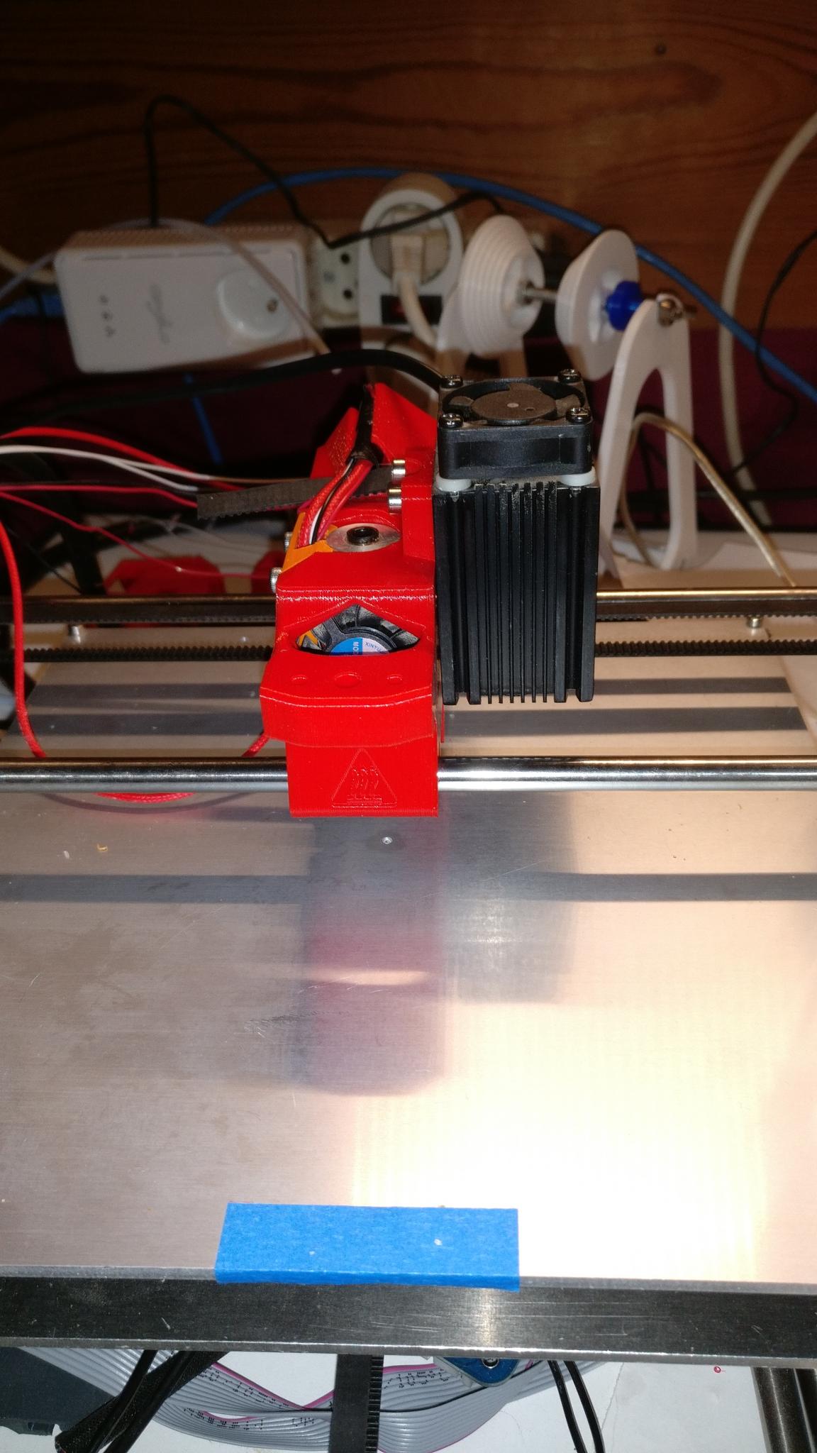

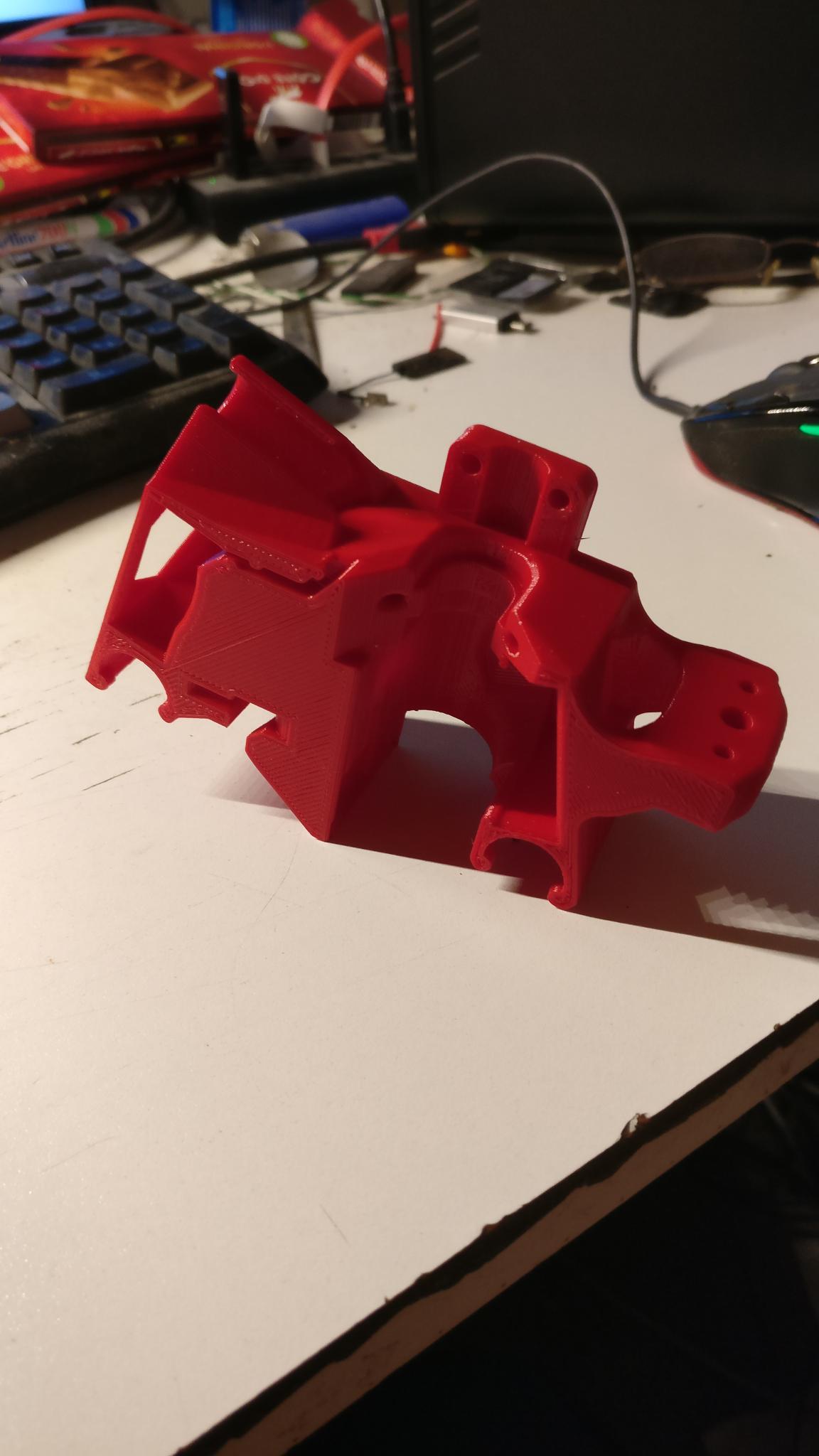

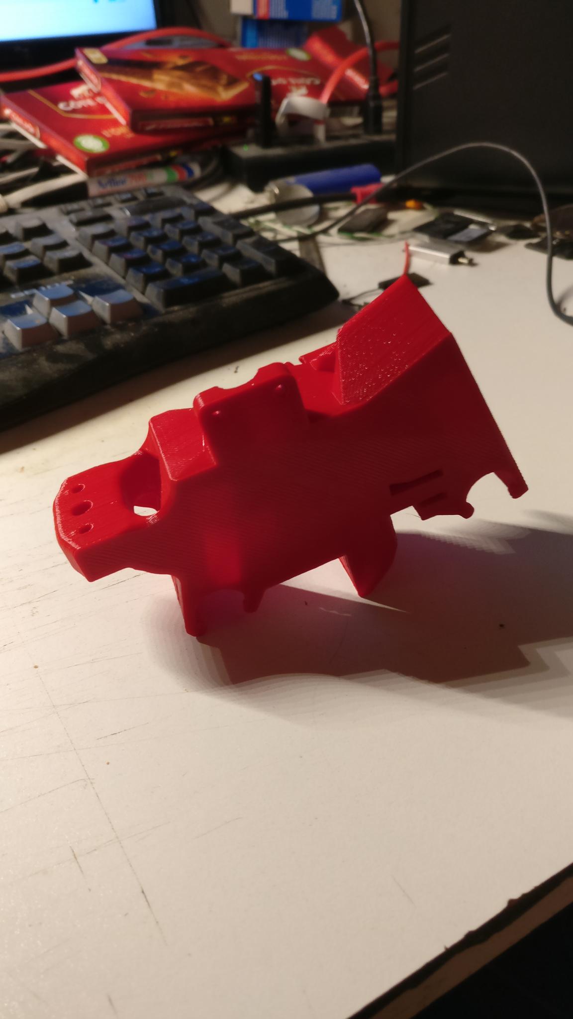

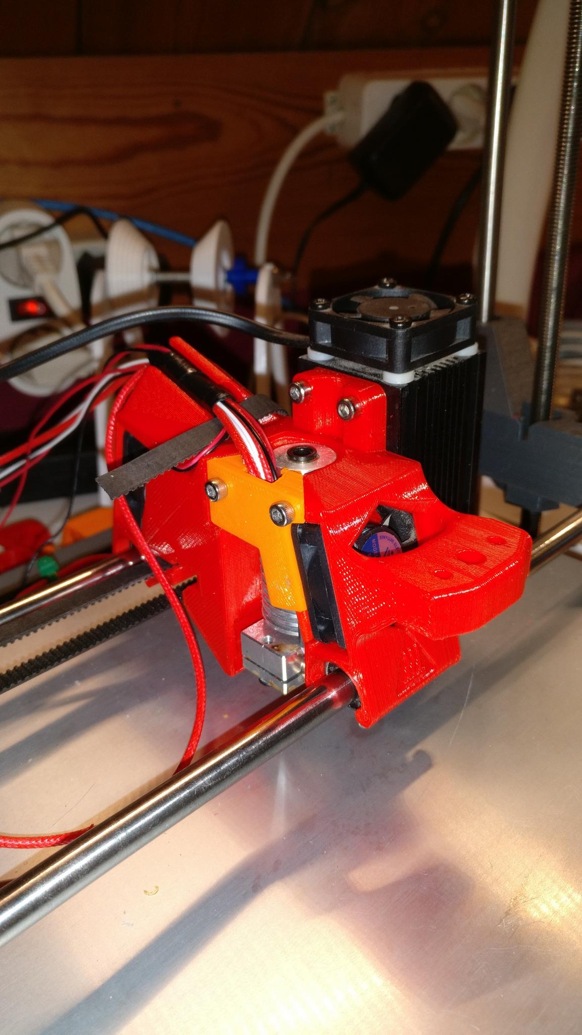

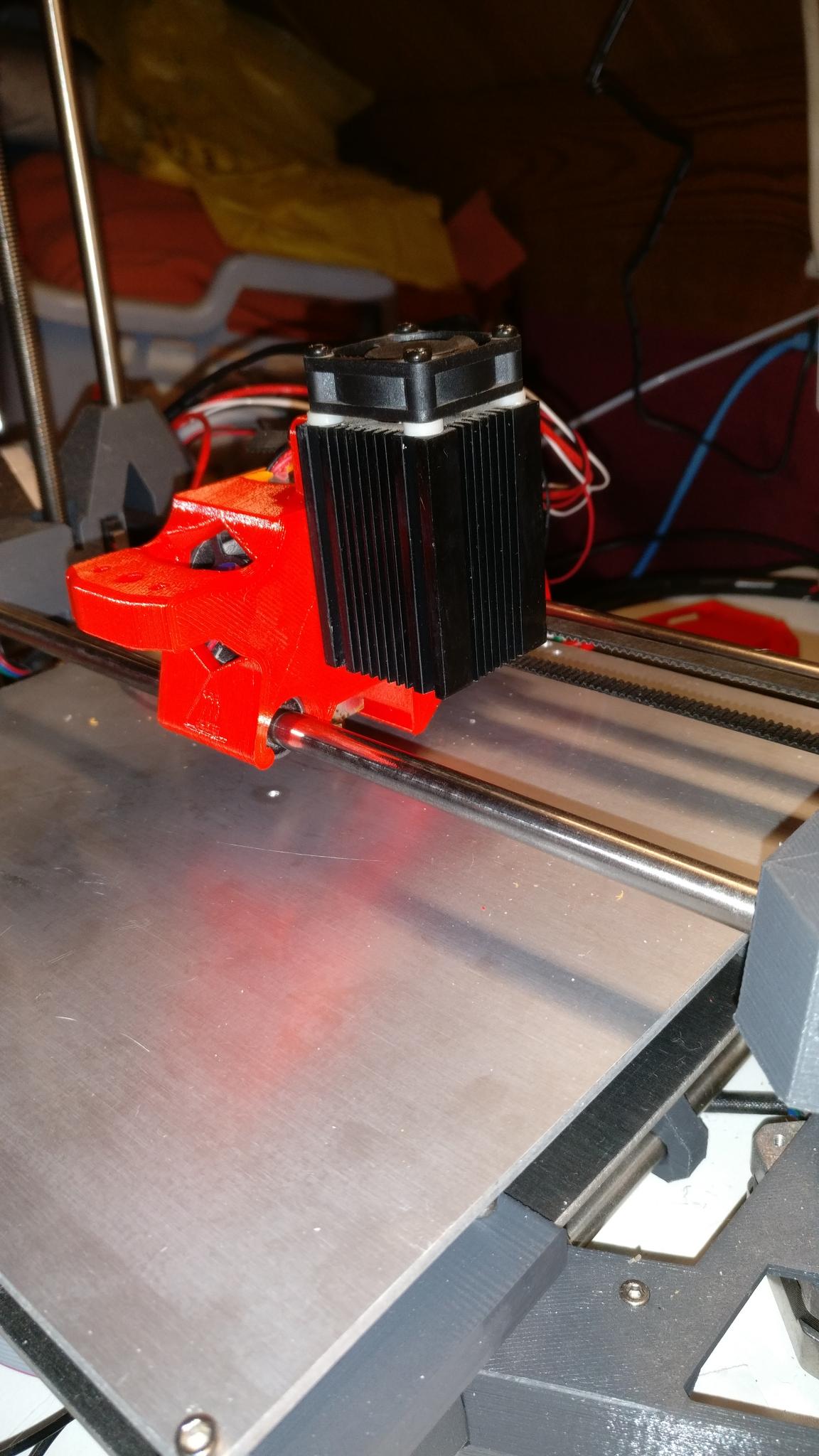

Lubudik Posté(e) Novembre 4, 2017 Posté(e) Novembre 4, 2017 (modifié) Bonjour à tous, Pour ceux que ça intéresse de transformer leur DiscoEasy 200 en DiscoEasy + BLTouch + graveur Laser, j'ai modifier un chouillat la tête d'impression avec support pour BLTouch faite par @LeBress pour pouvoir y ajouter mon canon laser 2500 mW bleu. Ca donne ceci. Bon, je n'ai pas encore reçu mon BLTouch qui ne saurait tarder, mais ça donne déjà une idée. Modifié (le) Novembre 4, 2017 par Lubudik

Lubudik Posté(e) Novembre 4, 2017 Posté(e) Novembre 4, 2017 @KSEF81, Salut, En fait je l'ai récupéré de ma première machine numérique, un graveur laser acheté sur Banggood. Je cherche le lien... voilà : https://www.banggood.com/445nm-2_5W-2500mW-Blue-Laser-Module-With-Heatsink-For-DIY-Laser-Cutter-Engraver-p-993521.html?rmmds=category Et pour le faire fonctionner sur nos imprimantes, d'après ce que j'ai lu, il suffit de le brancher sur le refroidisseur de matière (pas celui de la buse) et de le commander par la commande gcode M106. M106 S0 = laser éteint M106 S255 = laser allumé pleine puissance. On peut aussi utiliser les valeurs intermédiaires pour jouer sur la puissance. Par exemple M106 S64 pour faire la mise au point du focus, soit par réglage de la lentille, soit par déplacement de l'axe Z. Il y a moyen de générer le Gcode via un plugin dans Inkscape. Voilà, voilà. Je n'ai pas encore testé mais il y a sur YouTube des vidéos qui montrent le fonctionnement. Bien à toi.

Gyverblaster Posté(e) Novembre 6, 2017 Auteur Posté(e) Novembre 6, 2017 Le 04/11/2017 at 02:12, Lubudik a dit : Pour ceux que ça intéresse de transformer leur DiscoEasy 200 en DiscoEasy + BLTouch + graveur Laser, Hello lubudik C'est sympa ton machin, mais pardonne mon étroitesse d'esprit mais ça sert à quoi exactement.... tu peux t'en servir pour couper le plexiglas? t'as pas une petite vidéo? Merci d'avance pour ton enseignement
Jonathan_Pucel Posté(e) Novembre 6, 2017 Posté(e) Novembre 6, 2017 Hello lubudik C'est sympa ton machin, mais pardonne mon étroitesse d'esprit mais ça sert à quoi exactement.... tu peux t'en servir pour couper le plexiglas? t'as pas une petite vidéo? Merci d'avance pour ton enseignementÇa paraît assez transparent non ? C'est un graveur laser donc ça sert à graver.Du texte, des dessins, ce que tu veux, sur du bois, du plastique etc...Envoyé de mon ONEPLUS A3003 en utilisant Tapatalk
Lubudik Posté(e) Novembre 7, 2017 Posté(e) Novembre 7, 2017 (modifié) Il y a 3 heures, Jonathan_Pucel a dit : Ça paraît assez transparent non ? C'est un graveur laser donc ça sert à graver. Du texte, des dessins, ce que tu veux, sur du bois, du plastique etc... Envoyé de mon ONEPLUS A3003 en utilisant Tapatalk En effet, c'est un graveur. Mais je dois avouer que comme c'est un 2500 mW bleu-violet, j'ai quand même réussi à découper certaines choses comme du tissu, du carton, du cuir (en plusieurs passes). J'ai même réussi à graver sur du verre alors que je ne m'y attendais pas du tout. En fait j'avais fait un spray de peinture blanche sur le verre et je comptait graver une image sur cette peinture pour faire un essai. Et quand j'ai nettoyé la peinture pour faire un autre essai, j'ai remarqué que le chaleur dégagée par le laser et la vaporisation de la peinture avait été suffisant pour faire fondre le verre qui était en dessous. Si je le retrouve, je ferai une photo. D'après ce que j'ai pu voir sur le net, avec cette puissance et les bons réglages, on peut couper du plexi ou de l'acrylique jusqu'à 3-4 milimètres d'épaisseur à la condition qu'il ne soit pas transparent. Il y a des différences aussi selon les couleurs. Eviter surtout le blanc et les couleurs claires, en général. Idéal, noir. ++ Modifié (le) Novembre 7, 2017 par Lubudik
