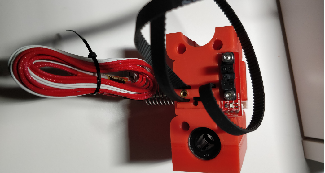

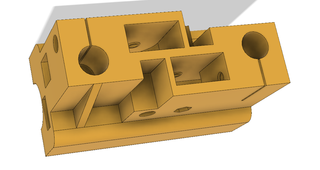

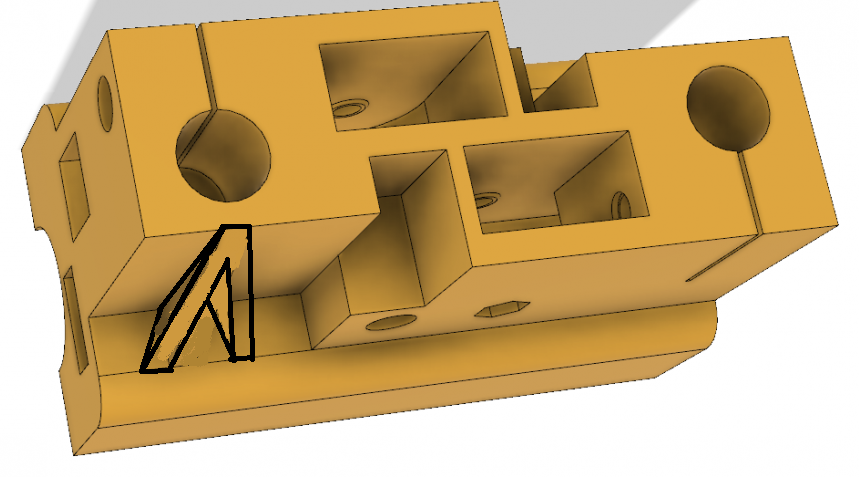

Tircown Posté(e) Novembre 13, 2018 Partager Posté(e) Novembre 13, 2018 (modifié) Et ben non ! c'est l'exact inverse de ce que je proposais . J'aurais opposé les courbes. Edit: et recroisés... Modifié (le) Novembre 13, 2018 par Tircown Lien vers le commentaire Partager sur d’autres sites More sharing options...
Yamh Posté(e) Novembre 13, 2018 Partager Posté(e) Novembre 13, 2018 Pas bête @Tircown ! Le but est d'éviter les zones de remplissage et les remplacer par des parois qui sont plus solide et dense ? Lien vers le commentaire Partager sur d’autres sites More sharing options...
Tircown Posté(e) Novembre 13, 2018 Partager Posté(e) Novembre 13, 2018 Exactement. Un peu le principe des contreforts en architecture d'une part et des voutes d'autre part. Appliqué à ta pièce: les efforts vont être repris dans les walls de façon longitudinale. Et ça tombe bien car 3 walls pleins seront plus rigides qu'un infill classique. Bon maintenant il y a l'infill gyroïde qui me contredit un peu, car très résistant mais ça reste rarement utilisé. Et finalement ça ne fait qu'illustrer le même principe (plein de voutes qui s'épaulent les unes les autres). 1 Lien vers le commentaire Partager sur d’autres sites More sharing options...
Yamh Posté(e) Novembre 13, 2018 Partager Posté(e) Novembre 13, 2018 il y a 2 minutes, Tircown a dit : Exactement. Un peu le principe des contreforts en architecture d'une part et des voutes d'autre part. Appliqué à ta pièce: les efforts vont être repris dans les walls de façon longitudinale. Et ça tombe bien car 3 walls pleins seront plus rigides qu'un infill classique. Bon maintenant il y a l'infill gyroïde qui me contredit un peu, car très résistant mais ça reste rarement utilisé. Et finalement ça ne fait qu'illustrer le même principe (plein de voutes qui s'épaulent les unes les autres). Merci pour les précisions ! Lien vers le commentaire Partager sur d’autres sites More sharing options...

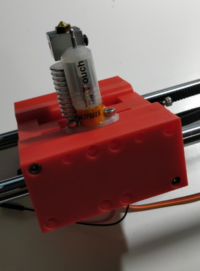

lion02 Posté(e) Novembre 13, 2018 Auteur Partager Posté(e) Novembre 13, 2018 j'ai un peu de mal a vous suivre mais bon un petit essai Lien vers le commentaire Partager sur d’autres sites More sharing options...
Ikes_72000 Posté(e) Novembre 13, 2018 Partager Posté(e) Novembre 13, 2018 Pas mal, ça renforce la structure tout en restant esthétique et pas trop massif. [emoji106]Et sinon, tu modélises sous quel logiciel ?Envoyé de mon ONEPLUS A6003 en utilisant Tapatalk Lien vers le commentaire Partager sur d’autres sites More sharing options...
Tircown Posté(e) Novembre 13, 2018 Partager Posté(e) Novembre 13, 2018 Ben t'as très bien suivi puisque tu as fait une nervure. Lien vers le commentaire Partager sur d’autres sites More sharing options...
lion02 Posté(e) Novembre 13, 2018 Auteur Partager Posté(e) Novembre 13, 2018 Fusion 360, il faut pas que ça soit trop compliqué je débute dans la 3D Lien vers le commentaire Partager sur d’autres sites More sharing options...
lion02 Posté(e) Novembre 13, 2018 Auteur Partager Posté(e) Novembre 13, 2018 à l’instant, Tircown a dit : Ben t'as très bien suivi puisque tu as fait une nervure. Ben merci j'avance a grand pas Lien vers le commentaire Partager sur d’autres sites More sharing options...
lion02 Posté(e) Novembre 13, 2018 Auteur Partager Posté(e) Novembre 13, 2018 il y a 2 minutes, Tircown a dit : Ben t'as très bien suivi puisque tu as fait une nervure. il en faut plusieurs c'est ça Lien vers le commentaire Partager sur d’autres sites More sharing options...
Tircown Posté(e) Novembre 13, 2018 Partager Posté(e) Novembre 13, 2018 Non, je pense qu'une seule suffit à cet endroit. Par contre on ne voit pas si tu en as mis sur l'autre trou. Si tu veux faire un truc un peu plus esthétique, enfin à mes yeux, tu peux mettre deux nervures qui se rejoignent au contact et disposées avec un angle de 30° entre par exemple. Désolé pour mon skill sur paint . Lien vers le commentaire Partager sur d’autres sites More sharing options...
lion02 Posté(e) Novembre 13, 2018 Auteur Partager Posté(e) Novembre 13, 2018 Merci je vais essayer , non javais pas encore fait l'autre trou lion02 Lien vers le commentaire Partager sur d’autres sites More sharing options...
flogpr Posté(e) Novembre 13, 2018 Partager Posté(e) Novembre 13, 2018 j'aurait mit des rayons partout (sur le plan xy ) afin que se soit plus facilement/rapidement imprimable ( changement de direction moins brusque , donc moins d'effort/vibration et plus de vitesse de passage ) Lien vers le commentaire Partager sur d’autres sites More sharing options...
Tircown Posté(e) Novembre 13, 2018 Partager Posté(e) Novembre 13, 2018 (modifié) C'est une bonne idée. Dans fusion360 ça doit s'appeler "congés". Pour le vocabulaire: https://orbi.uliege.be/bitstream/2268/112342/2/petit lexique.pdf Modifié (le) Novembre 13, 2018 par Tircown Lien vers le commentaire Partager sur d’autres sites More sharing options...
flogpr Posté(e) Novembre 13, 2018 Partager Posté(e) Novembre 13, 2018 C'est exact Lien vers le commentaire Partager sur d’autres sites More sharing options...

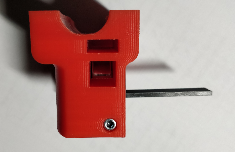

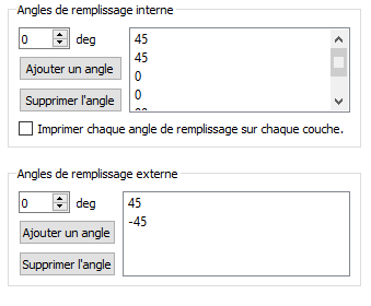

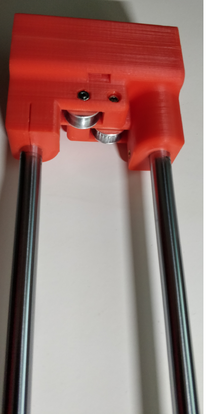

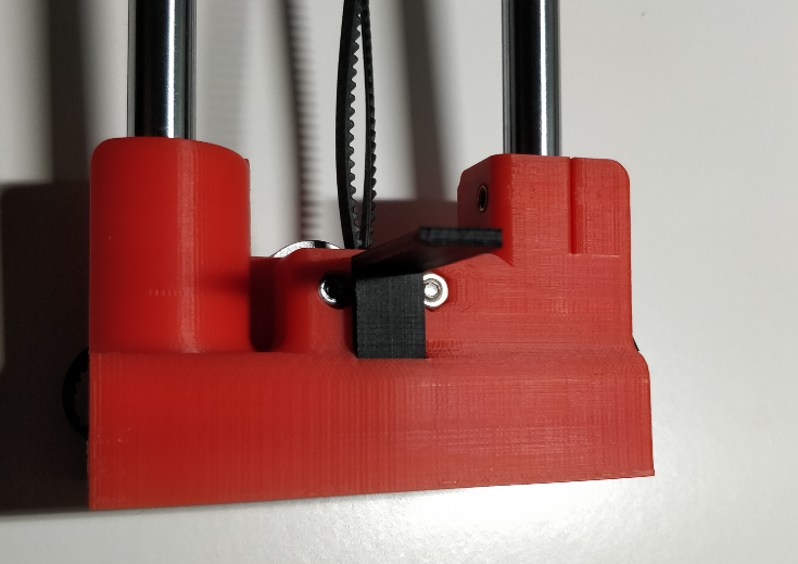

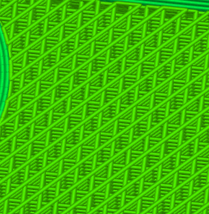

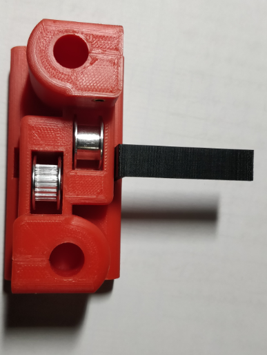

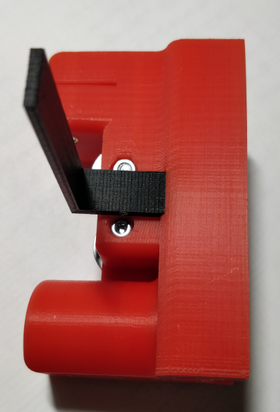

lion02 Posté(e) Novembre 17, 2018 Auteur Partager Posté(e) Novembre 17, 2018 (modifié) Bonsoir, Ci dessous la pièce définitive du chariot Y après essai mécanique, c'est le design qui l'emporte vu que la solidité est au rendez vous la languette noire servira pour le Y ENDSTOP optique Print abs rouge de chez grossiste 3D Buse 0.3 couche 0.1 taux de remplissage de 30% avec les paramètres ci dessous. 45° 45° 0° 0° 90° 90° - lion02 Modifié (le) Novembre 17, 2018 par lion02 Lien vers le commentaire Partager sur d’autres sites More sharing options...

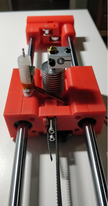

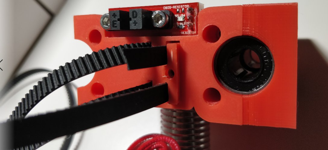

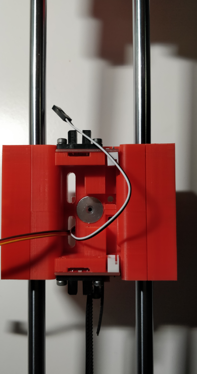

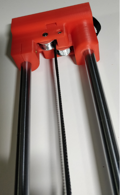

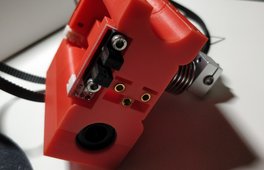

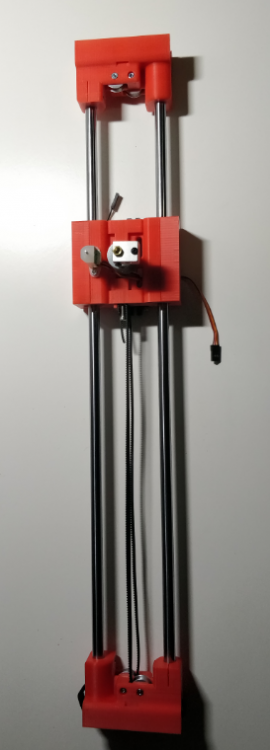

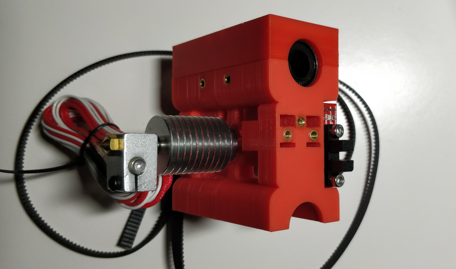

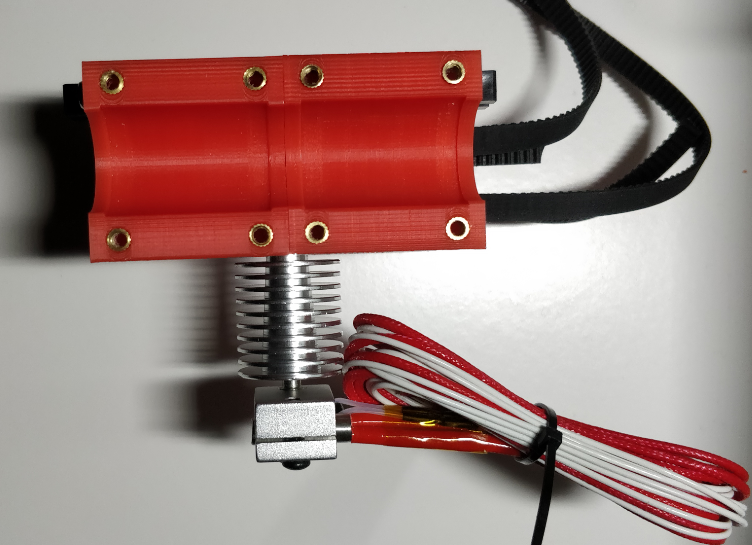

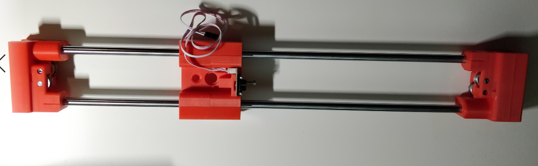

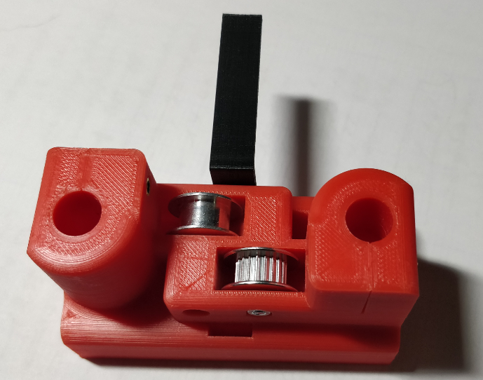

lion02 Posté(e) Novembre 22, 2018 Auteur Partager Posté(e) Novembre 22, 2018 (modifié) Bonjour, Des nouvelles du front entre la mise aux points des pièces, les prints et préparation de marlin 1.1.9 juste un petit aperçu de mes chariots X et Y qui devraient bientôt être finalisés dans quelques semaines, toutes les pièces ci dessous ne sont pas encore à jour avec les dernières versions. Tout ce que je peux constater dans un premier temps ça coulisse très bien et très rigide. lion02 Modifié (le) Novembre 22, 2018 par lion02 Lien vers le commentaire Partager sur d’autres sites More sharing options...

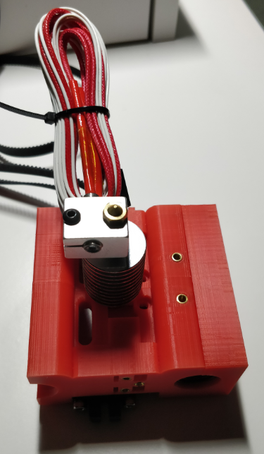

Matgothmog Posté(e) Novembre 29, 2018 Partager Posté(e) Novembre 29, 2018 (modifié) J'abandonne le projet de tête magnétique (trop compliqué). Je vais prendre une cyclops NF serait-il possible de l'adapté a ton chariot @lion02 ? Je laisse ma liste de course, j'ai choisi de prendre des drivers Trinamic pour utilisé le sensorless homing et me passer de endstop. Je vais également prendre des barres d’aluminium sur le Y (pour alléger l'axe). Hypercube évolution (300x300x300mm).odt Modifié (le) Novembre 29, 2018 par Matgothmog Lien vers le commentaire Partager sur d’autres sites More sharing options...

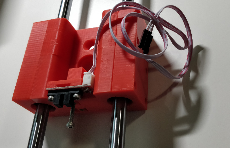

lion02 Posté(e) Novembre 29, 2018 Auteur Partager Posté(e) Novembre 29, 2018 bonsoir, @Matgothmog je regarde si c'est possible de l'adapter sur la tête, tu parles bien du nouveau chariot X ci dessous. Si oui j'ai presque terminé la mise au point du chariot x et Y. lion02 Lien vers le commentaire Partager sur d’autres sites More sharing options...
Matgothmog Posté(e) Novembre 29, 2018 Partager Posté(e) Novembre 29, 2018 Je parle bien du chariot X @lion02, magnifique travail. Lien vers le commentaire Partager sur d’autres sites More sharing options...
lion02 Posté(e) Novembre 29, 2018 Auteur Partager Posté(e) Novembre 29, 2018 OK je regarde pour adapter ta cyclops NF sur le chariot x engardant la hauteur pour le BL touch. lion02 Lien vers le commentaire Partager sur d’autres sites More sharing options...
Matgothmog Posté(e) Novembre 29, 2018 Partager Posté(e) Novembre 29, 2018 Ok merci Lien vers le commentaire Partager sur d’autres sites More sharing options...
lion02 Posté(e) Novembre 30, 2018 Auteur Partager Posté(e) Novembre 30, 2018 Bonsoir, J'avance mon projet de 1/10 mm par 1/10mm Je suis en cours de réglage du blocage des paliers 10mm pour avoir un coulissement parfait et mes MISUMI LMU10 sont sur la route https://www.amazon.fr/gp/product/B07FN9K17H/ref=ox_sc_saved_title_9?smid=A39KIAQT9XODN8&psc=1 Je vais avoir consommé un kilo de filament ABS rien que pour la mise au point des pièces. @Tekila63 les tendeurs des courroies fonctionnent bien Si j'ai le temps et dés que les pièces seront toutes validées je ferai un post a part pour ce projet. lion02 Lien vers le commentaire Partager sur d’autres sites More sharing options...
vri8 Posté(e) Novembre 30, 2018 Partager Posté(e) Novembre 30, 2018 du coup tu as une longueur de barre de combien ?? Lien vers le commentaire Partager sur d’autres sites More sharing options...
lion02 Posté(e) Novembre 30, 2018 Auteur Partager Posté(e) Novembre 30, 2018 (modifié) Les barres font 500mm mais je vais les recouper pour les adapter à mon hypercube. Dans tous les cas je resterai sur une surface de print de plus de 305 mm en X et j'aurai de la marge de quelques cm en min et max. La distance entre les centres des deux axes Y sera de 530 mm avec la plasturgie lion02 Modifié (le) Novembre 30, 2018 par lion02 Lien vers le commentaire Partager sur d’autres sites More sharing options...
