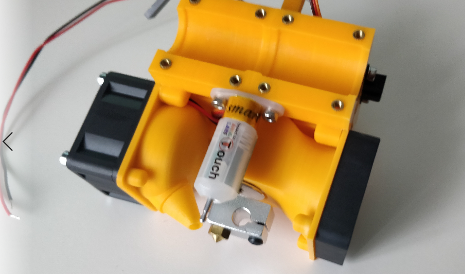

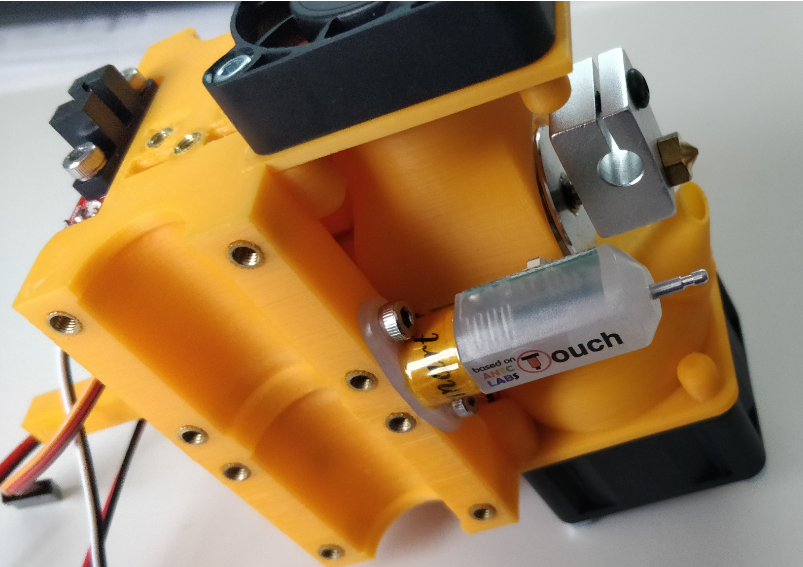

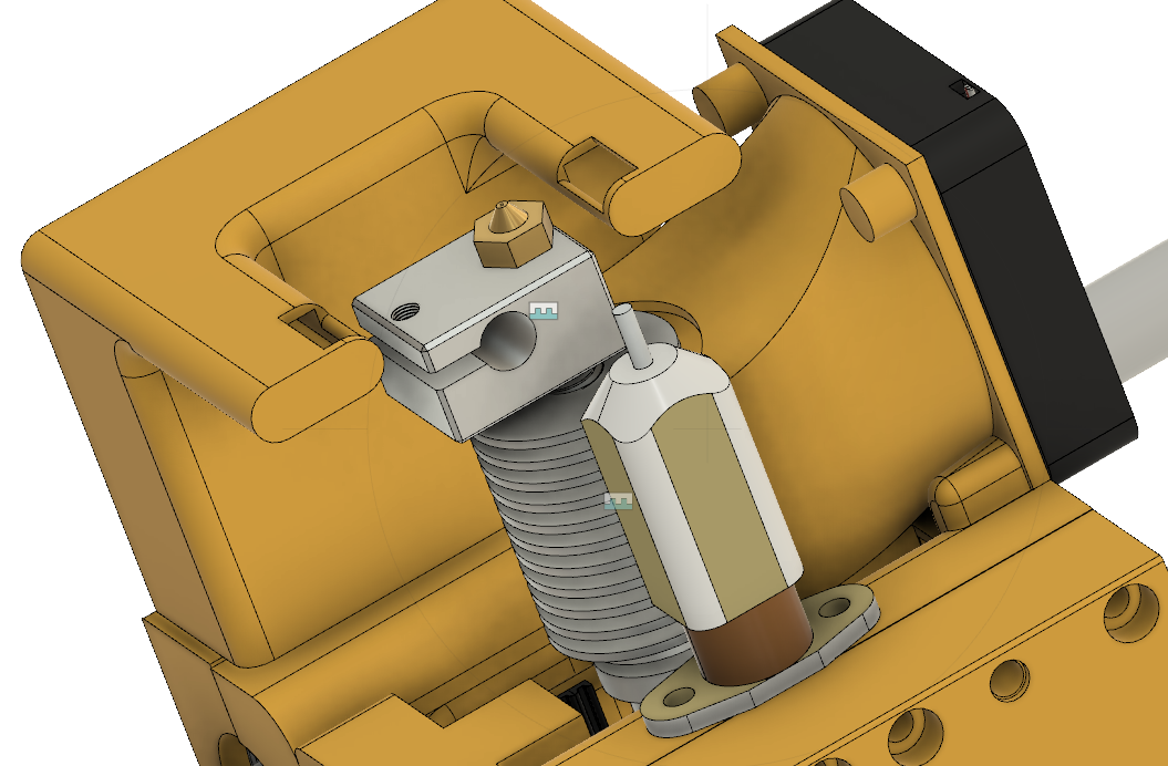

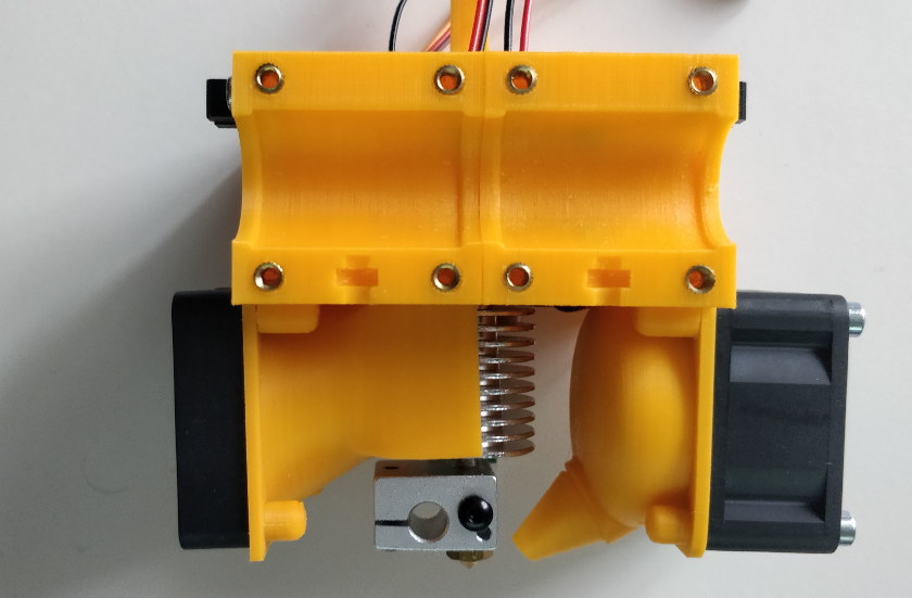

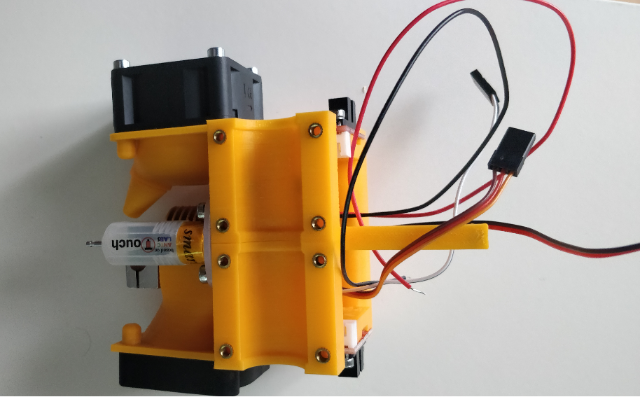

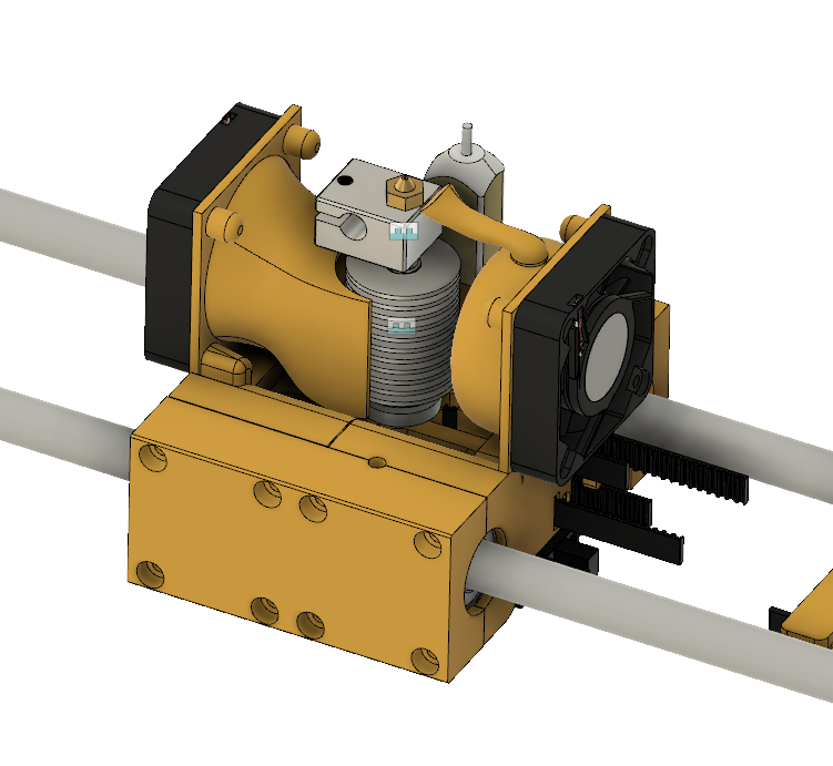

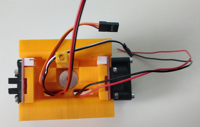

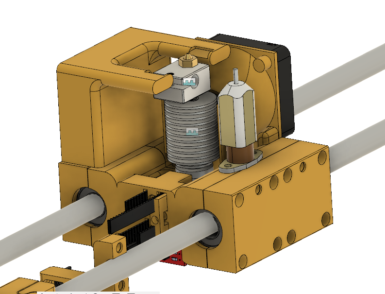

lulux Posté(e) Décembre 11, 2018 Posté(e) Décembre 11, 2018 Salut Lion, sur les images j'ai l'impression que ton flux d'air n'est pas dirigé vers la buse... Si c'est cas, tu vas perdre pas mal en performance je pense. Après effectivement c'est pas facile d'implanter ce genre de système sur ton chariot....
Yamh Posté(e) Décembre 11, 2018 Posté(e) Décembre 11, 2018 Il y a 7 heures, lulux a dit : Salut Lion, sur les images j'ai l'impression que ton flux d'air n'est pas dirigé vers la buse... Si c'est cas, tu vas perdre pas mal en performance je pense. Après effectivement c'est pas facile d'implanter ce genre de système sur ton chariot.... +1
lion02 Posté(e) Décembre 11, 2018 Auteur Posté(e) Décembre 11, 2018 Bonsoir, J'ai installé des DRV8825 , deux sur les moteurs Z et un sur l'extrudeur, reglage sur 1/32 pas. J'avais lu différents avis sur l'installation de ces drivers et bien franchement j'aurai dû le faire avant, que tu positif pour moi. Le plateau monte et descend dans un silence incroyable et idem pour l'extrudeur, bon sur les Z j'ai des smoothers. Mes TMC2208 seront bientôt livrés pour installation sur X et Y Voilà pour ce petit retour DRV 8825 lion02

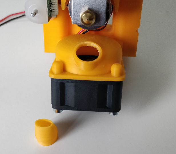

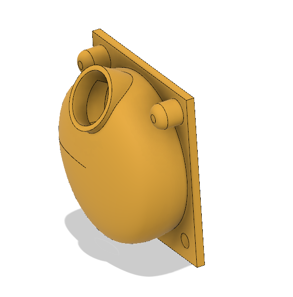

lion02 Posté(e) Décembre 11, 2018 Auteur Posté(e) Décembre 11, 2018 (modifié) Voilà j'ai changé les sorties d'air reste a faire l'essai avec un ventilateur ++ Pour la fixation avec écrou qui sera bloqué dans les deux pièces Modifié (le) Décembre 11, 2018 par lion02
lulux Posté(e) Décembre 11, 2018 Posté(e) Décembre 11, 2018 Yes !! C'est bien mieux En tout cas belle réalisation, c'est bien pensé ! Du coup pour quelle raison tu passe sur un chariot horizontal ? la stabilité ? ou "just for fun" ?

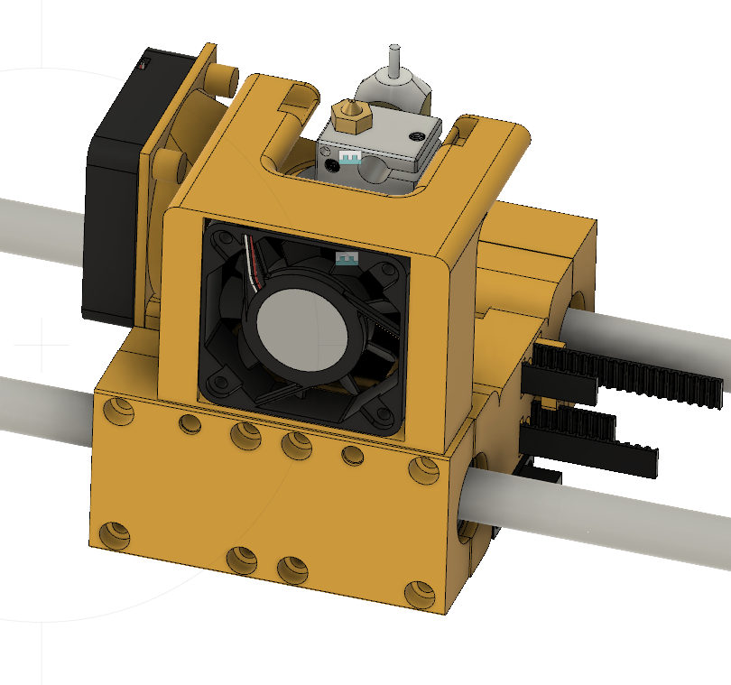

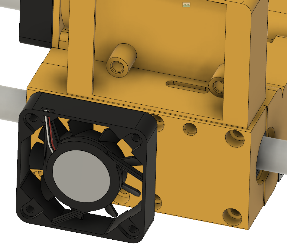

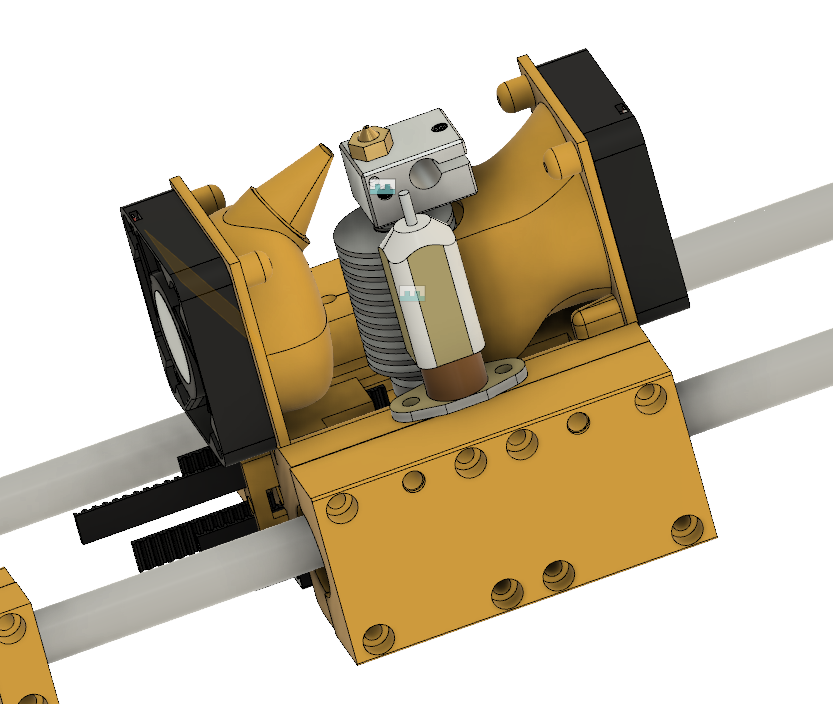

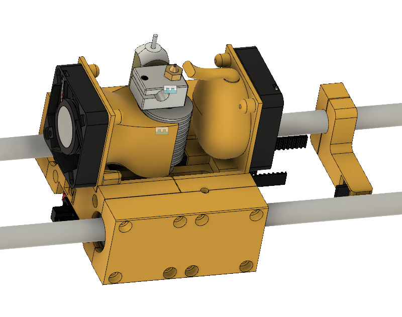

lion02 Posté(e) Décembre 14, 2018 Auteur Posté(e) Décembre 14, 2018 (modifié) Une autre idée pour le refroidissement du filament, mais je dois me perfectionner sur fusion 360 Modifié (le) Décembre 14, 2018 par lion02
Ikes_72000 Posté(e) Décembre 16, 2018 Posté(e) Décembre 16, 2018 Salut @lion02, Ton refroidissement de la pièce, j’émets de gros doutes sur le fonctionnement. La forme de la pièce n'est pas très aéraulique et il va te falloir un ventilateur avec une grosse pression statique pour que ça souffle sur ta pièce.

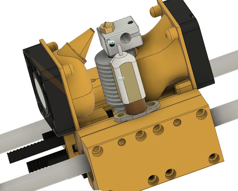

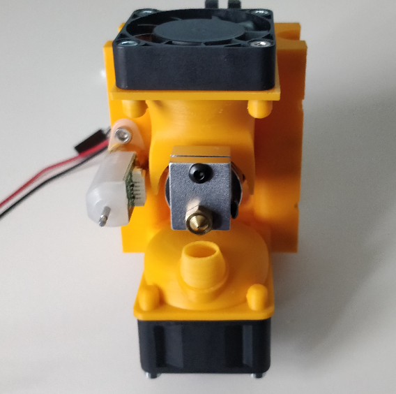

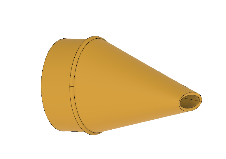

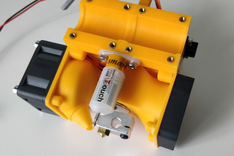

lion02 Posté(e) Décembre 16, 2018 Auteur Posté(e) Décembre 16, 2018 Oui tu as raison j'ai dessiné une autre pièce qui devrait être mieux, en cours d'impression pour essai soufflerie La buse est blus droite est démontable lion02
lion02 Posté(e) Décembre 17, 2018 Auteur Posté(e) Décembre 17, 2018 voilà correction de la buse, reste à faire les essais

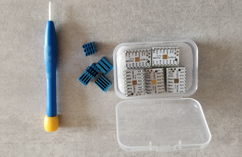

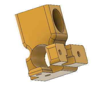

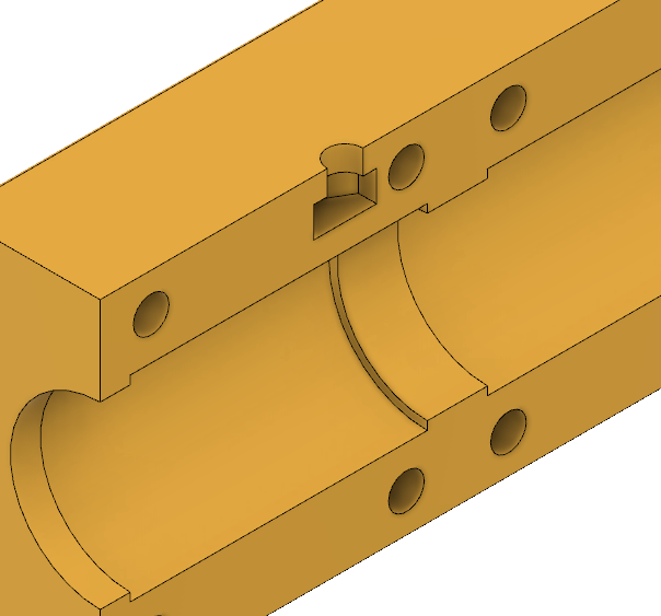

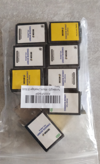

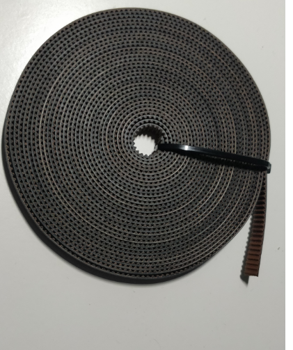

lion02 Posté(e) Décembre 28, 2018 Auteur Posté(e) Décembre 28, 2018 (modifié) Des nouvelles de mes améliorations J'ai reçu mes LMU 10 MISUMI, la qualité est au rendez vous , ils seront montés avec les nouveaux chariots X et Y. (merci @Tekila63 ) https://www.amazon.fr/gp/product/B07FN9K17H/ref=ox_sc_saved_title_5?smid=A39KIAQT9XODN8&psc=1 Mes TMC 2208 reçus et montés sur ma RAMPS 1.4 en X et Y, j'avais oublié de retirer mes smoothers ils dégradent le bruit des TMC2208, à retirer impératif. Réglage de vref à 1.2V et marlin 1.1.9, maintenant il me reste le bruit des ventilateurs https://fr.aliexpress.com/item/5-pcs-TMC2100-V1-3-TMC2130-TMC2208-Stepper-Motor-StepStick-Muet-Pilote-Silencieux-Une-Excellente-Stabilit/32845402999.html?spm=a2g0s.9042311.0.0.2a3f6c37XQBvA1 J'ai aussi reçu une nouvelle courroie GATES-LL-2GT que je devrais monter avec les nouveaux chariots X et Y. https://fr.aliexpress.com/item/GATES-LL-2GT-Synchrone-Ceinture-GT2-Largeur-6mm-Haute-Qualit-calendrier-ouvert-ceinture-r-sistant-l/32934251683.html?spm=a2g0s.9042311.0.0.2a3f6c37XQBvA1 lion02 Modifié (le) Décembre 28, 2018 par lion02
lion02 Posté(e) Janvier 13, 2019 Auteur Posté(e) Janvier 13, 2019 Après avoir passé du temps sur les systèmes de refroidissement qui sont maintenant au point je galère sur le glissement du chariot X qui doit être impeccable avec les misumi. Je dois pas être loin de 2k de fil ABS pour la mise au point de ces pièces. Ci dessous l'état d'avancement, les derniers print sont en cours pour finaliser ce chariot X, ouf+ Le jour J pour les essais se rapproche lion02 1
Matgothmog Posté(e) Janvier 20, 2019 Posté(e) Janvier 20, 2019 (modifié) A l'aide @lion02 j'ai acheté des TMC 2208 et avec n'importe quelle vref, les moteurs ne font que vibrer ? J'ai une mks GEN L et la je suis vraiment perdu. J'ai des moteurs de 1.5 A donc Vref=1.5/racine(2)Soit 1.06 mais ça ne fonctionne pas. Modifié (le) Janvier 20, 2019 par Matgothmog
lion02 Posté(e) Janvier 20, 2019 Auteur Posté(e) Janvier 20, 2019 il y a 8 minutes, Tekila63 a dit : Super l'avancement, continue comme ça Merci, chariot Y en cours d'impression et bientôt le montage. Pour information, je lorgne sur ton sujet de ULTIMAKER XXL et je travaille sur le chariot X ci dessous, LMU 10 et bl touch. Pourquoi ? parce que j'ai récupéré pas mal de profilé en 40X40 et il faut bien l'utiliser.
lion02 Posté(e) Janvier 20, 2019 Auteur Posté(e) Janvier 20, 2019 il y a une heure, Matgothmog a dit : A l'aide @lion02 j'ai acheté des TMC 2208 et avec n'importe quelle vref, les moteurs ne font que vibrer ? J'ai une mks GEN L et la je suis vraiment perdu. J'ai des moteurs de 1.5 A donc Vref=1.5/racine(2)Soit 1.06 mais ça ne fonctionne pas. Je suis étonné que tu es des vibrations, moi j'avais eu ce problème mais j'avais fait l'erreur de laisser les smoothers sur X et Y Dés que j'ai retiré les smoothers plus de vibration lion02
Matgothmog Posté(e) Janvier 20, 2019 Posté(e) Janvier 20, 2019 Un câblage interne du moteur était inversé, j'ai tout inversé et les moteurs fonctionne sans vibrer, j'ai créé la structure de l'hypercube, reçu toutes les pièces commandées, il me reste juste à imprimer les pièces malgré une discoeasy capricieuse mais je vais y arriver bon print à tous. P-S fantastique ces TMC 2208 Les moteurs ne font plus de bruit.
