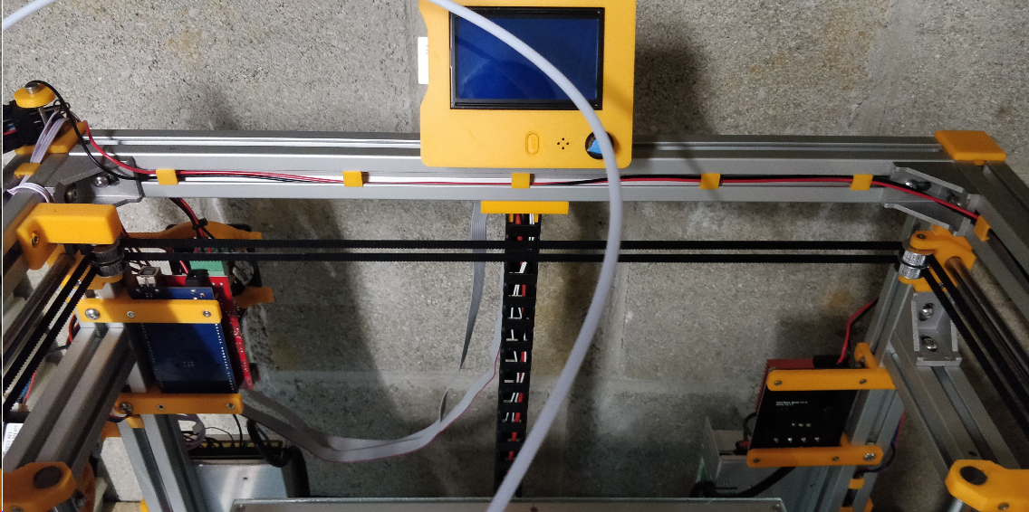

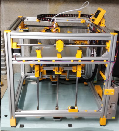

lion02 Posté(e) Février 1, 2019 Auteur Partager Posté(e) Février 1, 2019 Mon chariot X/y terminé Sans titre.mp4 Lien vers le commentaire Partager sur d’autres sites More sharing options...
natsamfa Posté(e) Février 1, 2019 Partager Posté(e) Février 1, 2019 Ça roule pas mal Lien vers le commentaire Partager sur d’autres sites More sharing options...

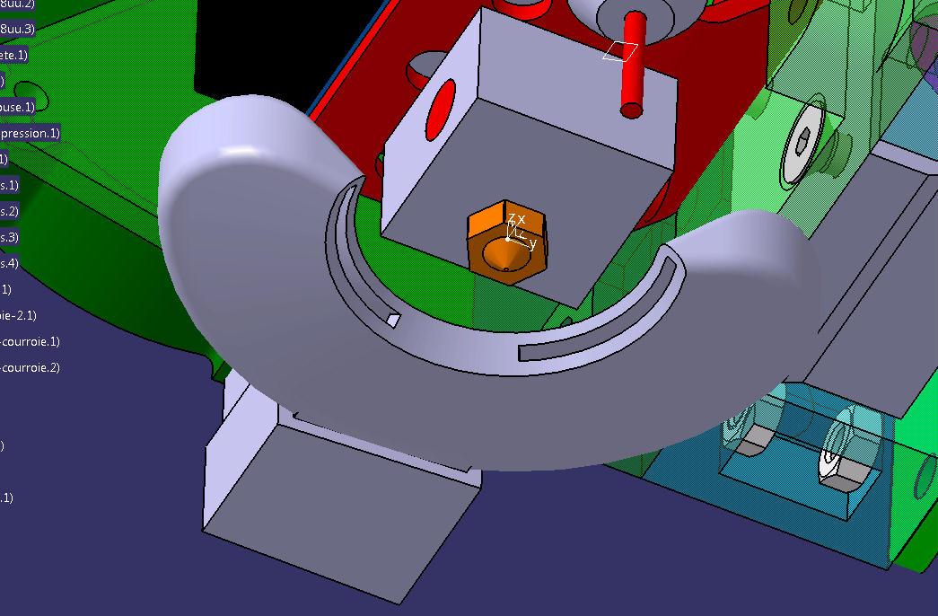

natsamfa Posté(e) Février 1, 2019 Partager Posté(e) Février 1, 2019 Ce qui m'interpelle sur le refroidissement de la pièce dans ton système, c'est la concentration du flux d'air dans une seule direction. J'avais fait une buse un peu comme la tienne et j'avais une sorte de petit filament bavure sur la paroi à l’opposé de la sortie d'air. J'ai donc redessiné une nouvelle buse en entourant le plus possible la buse d'injection et maintenant je n'ai plus ce phénomène. A voir donc Lien vers le commentaire Partager sur d’autres sites More sharing options...
lion02 Posté(e) Février 1, 2019 Auteur Partager Posté(e) Février 1, 2019 Il y a 1 heure, natsamfa a dit : Ce qui m'interpelle sur le refroidissement de la pièce dans ton système, c'est la concentration du flux d'air dans une seule direction. J'avais fait une buse un peu comme la tienne et j'avais une sorte de petit filament bavure sur la paroi à l’opposé de la sortie d'air. J'ai donc redessiné une nouvelle buse en entourant le plus possible la buse d'injection et maintenant je n'ai plus ce phénomène. A voir donc Merci pour le retour et conseil, effectivement j'ai déjà mis pas mal de temps a mettre au point ce refroidissement, j'ai augmenté la puissance du ventilateur et j'ai mis une buse amovible, donc si je rencontre le même problème je redessinerai la buse. Par contre je print exclusivement en ABS et je ne me sers pas du refroidissement. lion02 Lien vers le commentaire Partager sur d’autres sites More sharing options...

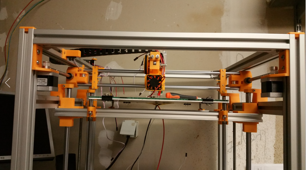

lion02 Posté(e) Février 9, 2019 Auteur Partager Posté(e) Février 9, 2019 Une petite video avec le bandeau led de chez ledsboutique Sans titre10.mp4 Lien vers le commentaire Partager sur d’autres sites More sharing options...

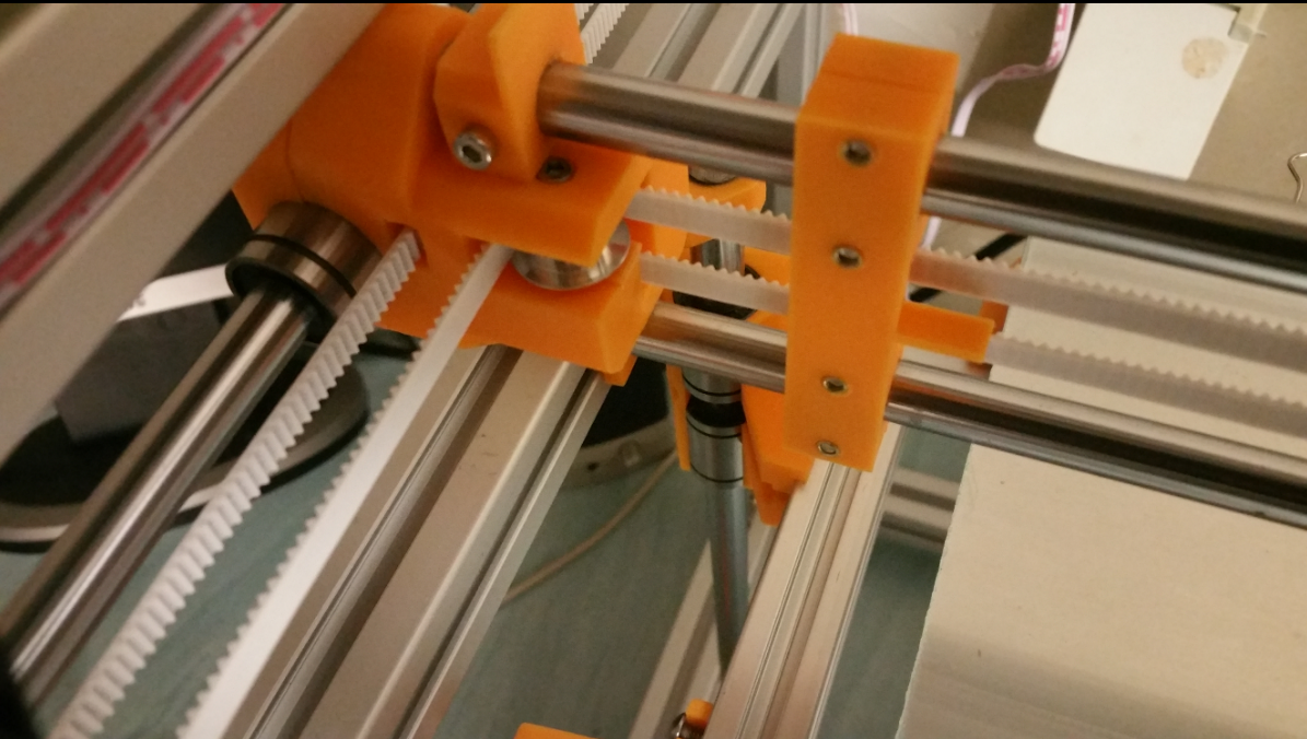

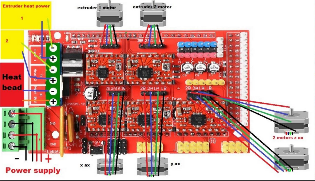

lion02 Posté(e) Mars 23, 2019 Auteur Partager Posté(e) Mars 23, 2019 @Metchat les photos demandées ci dessous 2 Lien vers le commentaire Partager sur d’autres sites More sharing options...

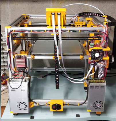

Matgothmog Posté(e) Mars 26, 2019 Partager Posté(e) Mars 26, 2019 De mon côté ça avance petit a petit, le guidage des axes X et Y fonctionne a merveille, il ne me reste plus que l'axe Z et l'électronique. Je devrai l'avoir fini d'ici deux semaines et j’enverrai des photos. 1 Lien vers le commentaire Partager sur d’autres sites More sharing options...
lion02 Posté(e) Mars 26, 2019 Auteur Partager Posté(e) Mars 26, 2019 (modifié) Il y a 1 heure, Matgothmog a dit : De mon côté ça avance petit a petit, le guidage des axes X et Y fonctionne a merveille, il ne me reste plus que l'axe Z et l'électronique. Je devrai l'avoir fini d'ici deux semaines et j’enverrai des photos. Super j'attends les photos avec impatience Moi ca va être plus long je nai pas encore imprimé toutes les pieces , je parle de mon nouveau projet hypercube evo III bien sûr Modifié (le) Mars 26, 2019 par lion02 Lien vers le commentaire Partager sur d’autres sites More sharing options...

lion02 Posté(e) Mai 5, 2019 Auteur Partager Posté(e) Mai 5, 2019 Bonjour, @Karno ci joint les fichiers chariots XY en horizontal pour hypercube II et III Attention certaines pièces vont peut être évoluées dés que j’aurai commencé les essais de print. Toutes les pièces qui sont maintenues, le sont par des rivets Attention aux sens des prints et utilisations ou non des supports Le dimensionnel des pièces est calculés avec des prints en ABS couche de 0.1mm et les axes de l'imprimante a +- 0.02mm sur 100mm Les languettes des capteurs optiques doivent être réalisés avec du filament noir. Attention aux longueurs de chaque vis Version finale chariots XY horizontale hypercube.rar Dispo pour toutes questions Lien vers le commentaire Partager sur d’autres sites More sharing options...

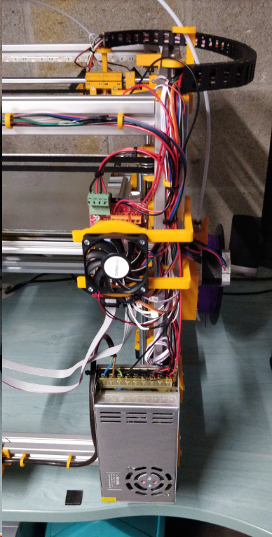

Matgothmog Posté(e) Mai 18, 2019 Partager Posté(e) Mai 18, 2019 (modifié) J'ai finit la partie mécanique de l'hypercube, mes drivers fonctionnent mais lorsque je fait un homing X il n'y à qu'un seul moteur qui tourne pourtant j'ai bien décommenté la ligne define corexy . Je pense que le problème vient du logiciel Arduino mais après l'avoir désinstallé et réinstallé ça ne fonctionne toujours pas. J'ai également initialisé l'EEprom sans résultat. Modifié (le) Mai 18, 2019 par Matgothmog Lien vers le commentaire Partager sur d’autres sites More sharing options...
lion02 Posté(e) Mai 18, 2019 Auteur Partager Posté(e) Mai 18, 2019 il y a 20 minutes, Matgothmog a dit : J'ai finit la partie mécanique de l'hypercube, mes drivers fonctionnent mais lorsque je fait un homing X il n'y à qu'un seul moteur qui tourne pourtant j'ai bien décommenté la ligne define corexy . Je pense que le problème vient du logiciel Arduino mais après l'avoir désinstallé et réinstallé ça ne fonctionne toujours pas. Regarde aussi du coté des drivers, j'avais eu un problème sur Z et un de mes drivers était HS. Attention aussi au sens des câbles X et Y, j'avais eu un problème similaire lors du démarrage de mon hypercube. Lien vers le commentaire Partager sur d’autres sites More sharing options...
lion02 Posté(e) Mai 18, 2019 Auteur Partager Posté(e) Mai 18, 2019 il y a 24 minutes, Matgothmog a dit : J'ai finit la partie mécanique de l'hypercube, mes drivers fonctionnent mais lorsque je fait un homing X il n'y à qu'un seul moteur qui tourne pourtant j'ai bien décommenté la ligne define corexy . Je pense que le problème vient du logiciel Arduino mais après l'avoir désinstallé et réinstallé ça ne fonctionne toujours pas. Pour mes deux connecteurs moteurs X et Y, ils sont inversés, sur ma ramps 1.4 les fils rouges sont tournés vers l’intérieur. Comme tu peux le voir sur la photo ci dessous Y est correct mais il faut inversé X Lien vers le commentaire Partager sur d’autres sites More sharing options...
