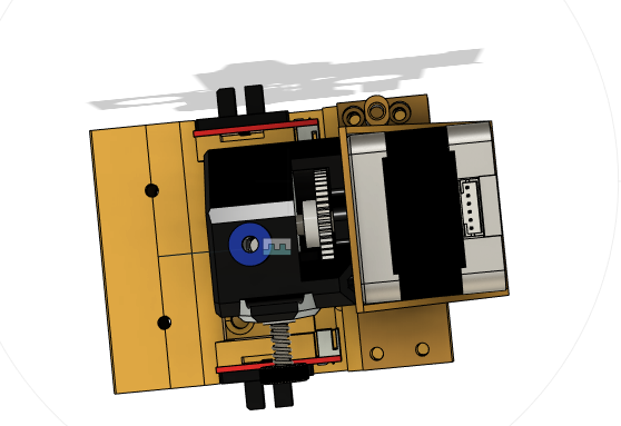

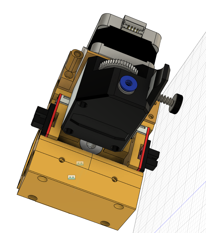

il y a 7 minutes, Buscicchio a dit :
salut lionel , si tu as mit l extruder sur l axe xy ...
alors cela revient au même qu un direct drive au niveau poids ... si j ai bien compris
image.thumb.png.1bcc61fb946b2805832a5eaeeb1d4947.png.ca12f01afc2a8362cb8f816174b47068.png
  • +1 2
Je pense pas je dois faire d'autres essais de print
Modifié (le) par lion02
il y a 2 minutes, lion02 a dit :
il y a 4 minutes, Buscicchio a dit :
Dérouler
ok on voie mieux là ... top👌
ma machine est déjà haute ... j y avais pensé 😉
bon choix 👌

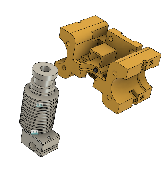

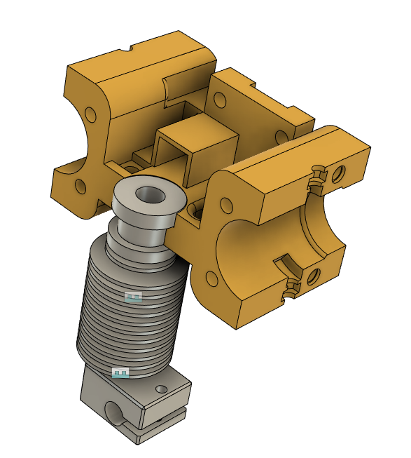

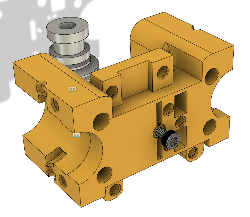

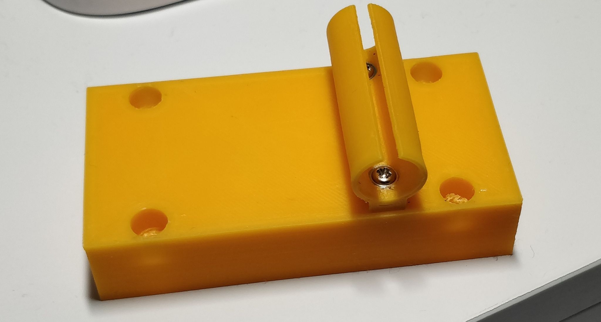

Petite modification de mon chariot X pour mes hypercubes EVO II et EVO III
J'ai ajouté un insert et une vis pour bloquer la rotation de L'HOTEND ED3 V6.
J'ai prévu le blocage sur chaque partie du chariot X

Le 13/03/2021 at 23:18, lion02 a dit :
Alors au final, l'essayer c'est l'adopter cet extrudeur "flottant" ?
Je peux pas trop répondre vu que je passe l'imprimante sur une carte 32 bits.
Je mettrai un commentaire dès que j'aurai installé ma carte et essais avec plusieurs prints

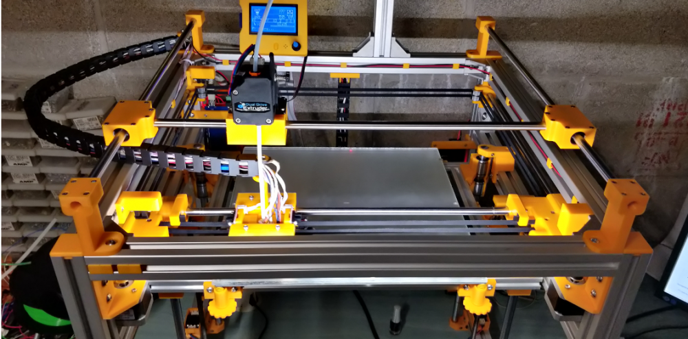

Mécaniquement, le second chariot pour l'extrudeur c'est une très mauvaise idée. Des masses en mouvement bien supérieures à une direct drive, les frottements en X et Y inutiles, les inerties non maitrisables car en décalage avec le chariot principal. Au final que du négatif, mais je reconnais que c'est amusant comme solution.
  • 10 months later...
Le 02/12/2021 at 09:26, divers a dit :
Bon j'ai revu ma copie, je vais passer en direct, effectivement pas très concluant, ça fonctionne mais compliqué toute cette mécanique supplémentaire.
j'ai redessiné mes pièces.
  • J'aime 3

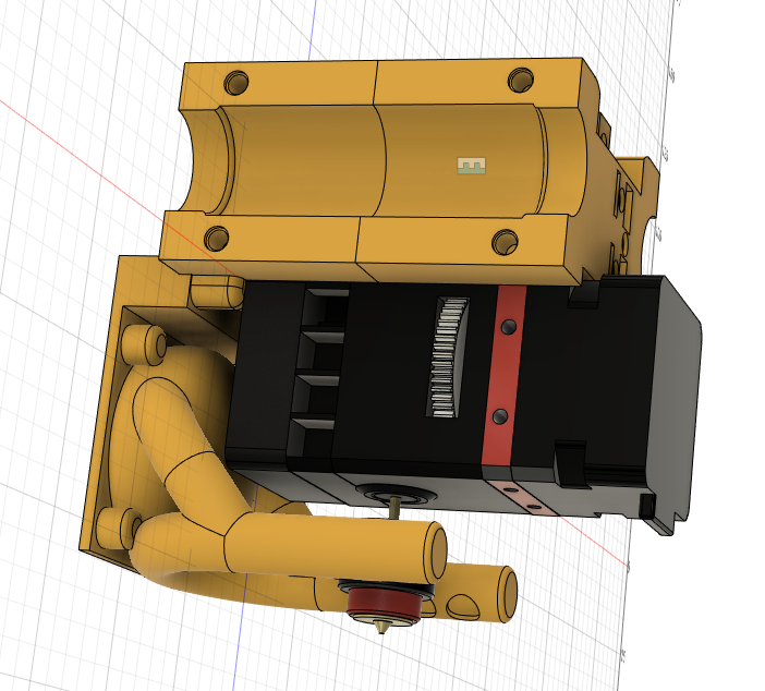

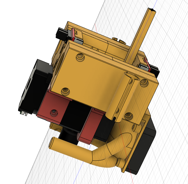

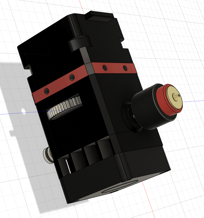

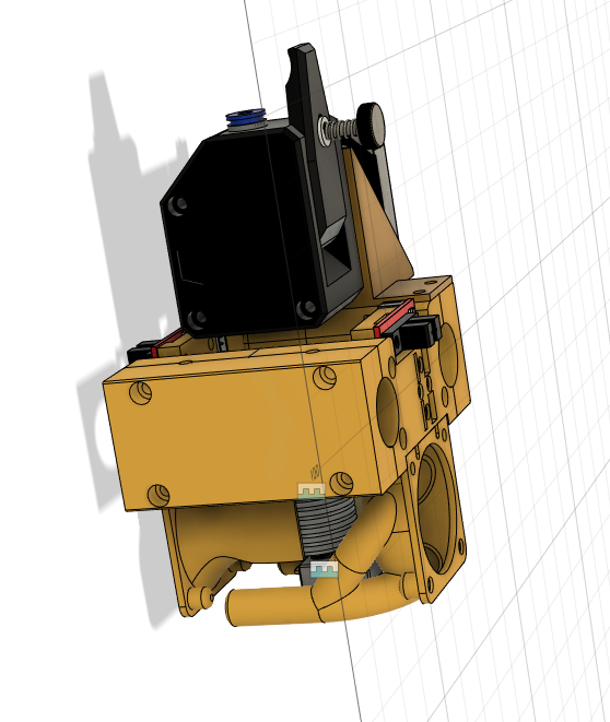

Suite au post de P_tite_tete j'ai revu mon sujet en prenant le nouveau extrudeur H2 V2S REVO.
j’ai commencé à modéliser mes pièces pour adapter cet extrudeur, pas une mince affaire.
En gros voilà le principe en 3D.
  • J'aime 2

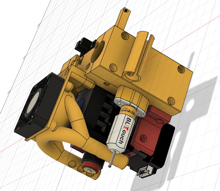

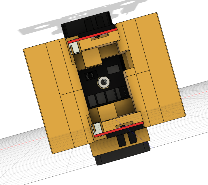

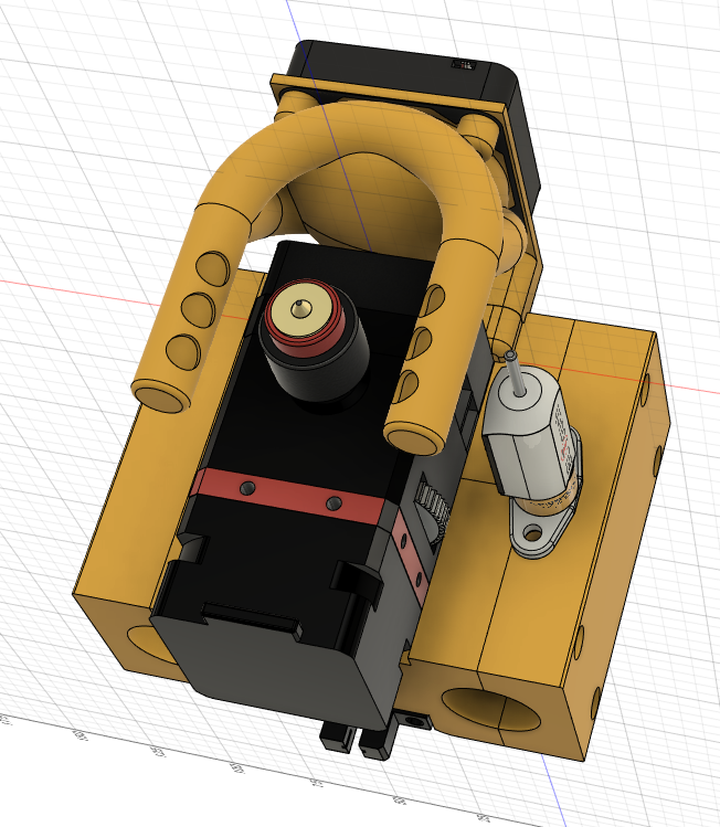

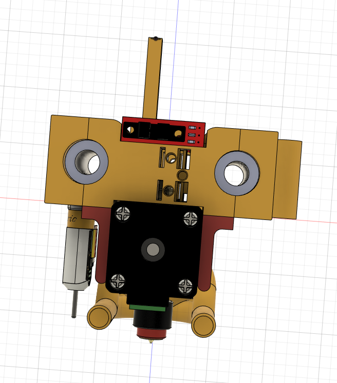

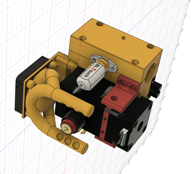

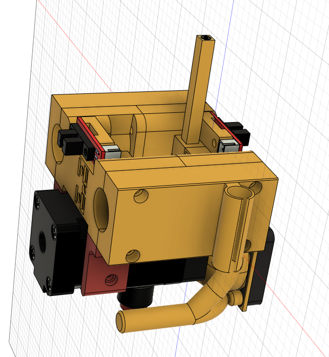

J'avance bien sur mon extrudeur , il me reste à ajouter une cale  le BL TOUCH, la fixation du H2 V2S REVO et le support des câbles.
Prochaine étable , on passe à l'impression 3D des pièces.
  • J'aime 3

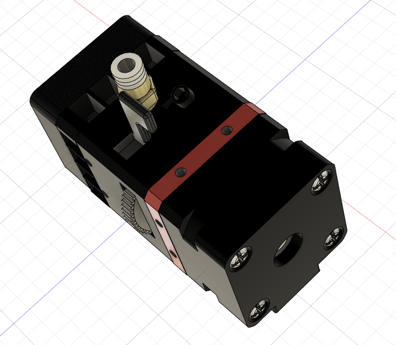

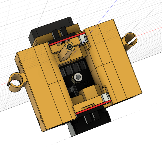

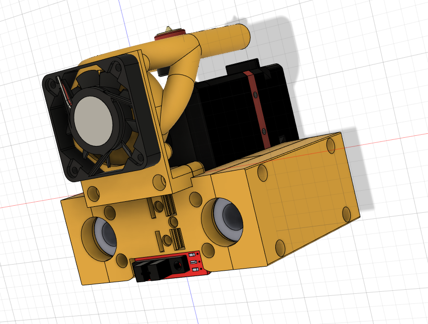

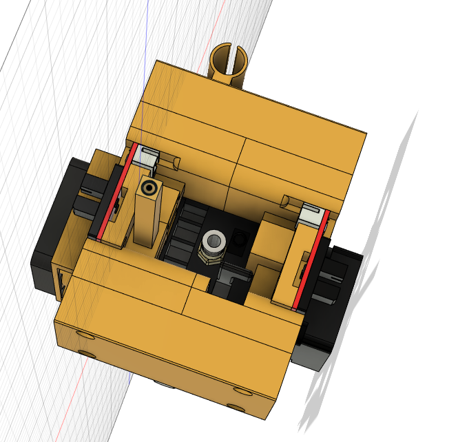

Voilà la conception des pièces est terminée, je vais passer à l'impression des pièces.
Une fois tout terminé on passera aux paramétrage de MARLIN et les essais.

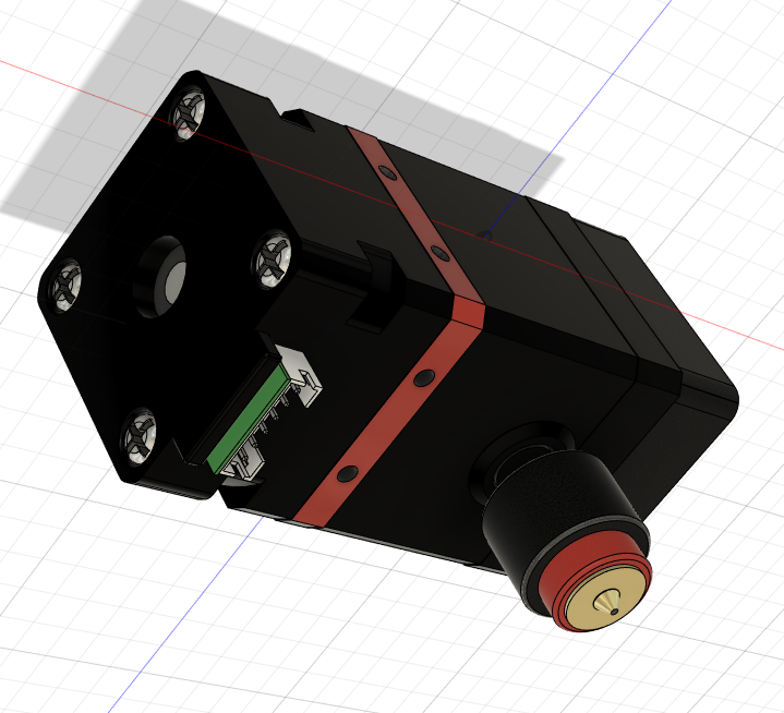

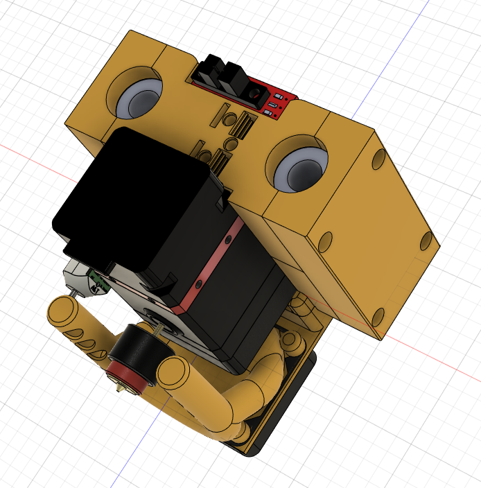

J'ai amélioré la modélisation de l'extrudeur V2S REVO, c'est pas parfait mais bien utile pour concevoir l'environnement.
voir capture écran ci dessous
Merci a @P_tite_tete pour l'idée avec cet extrudeur.

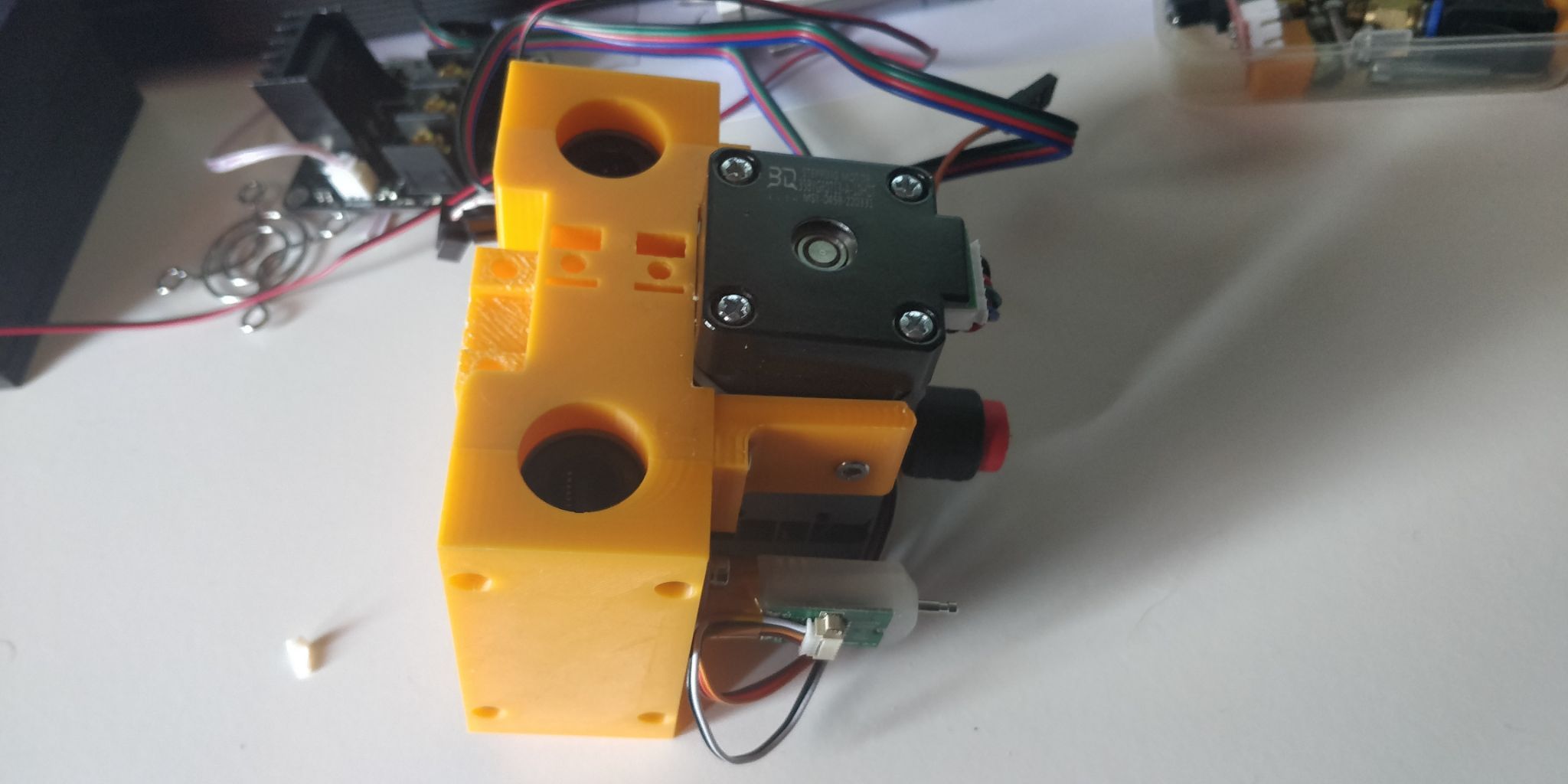

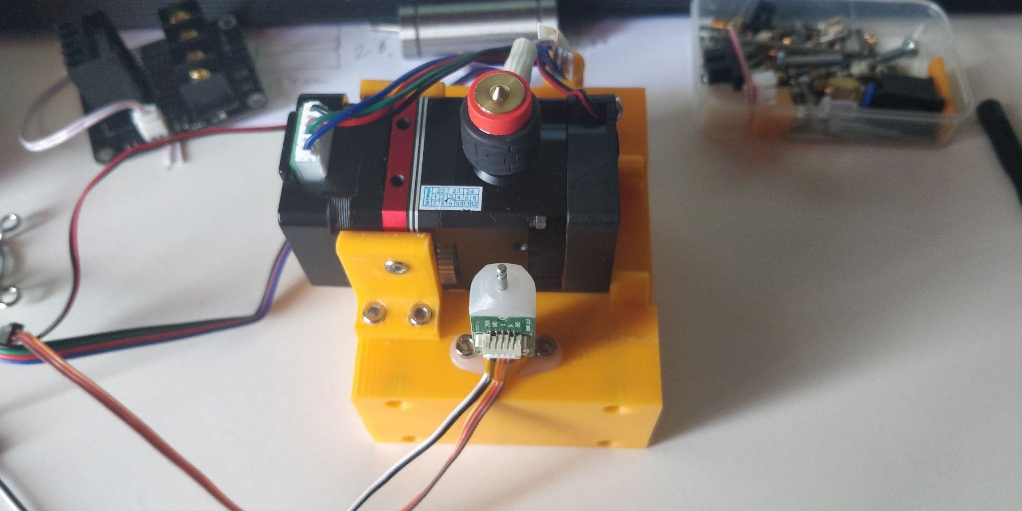

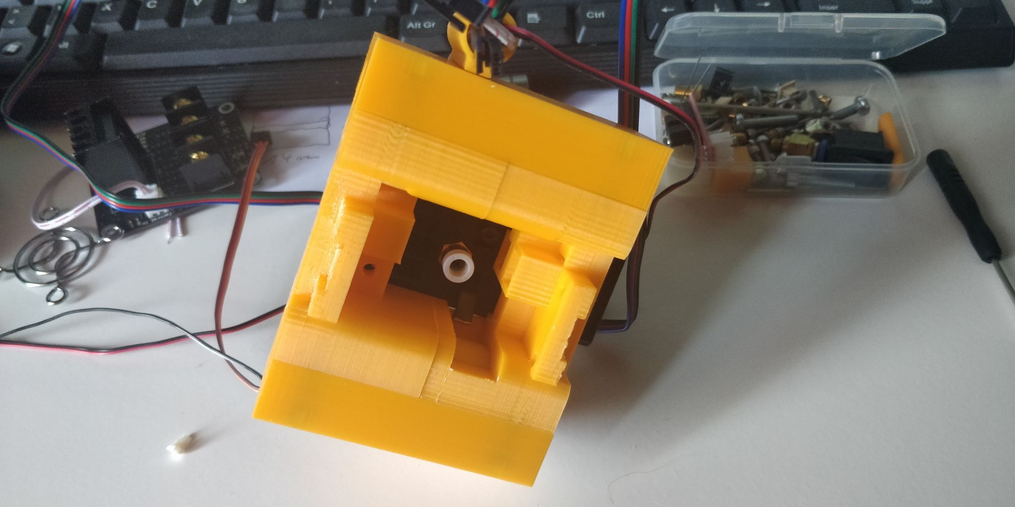

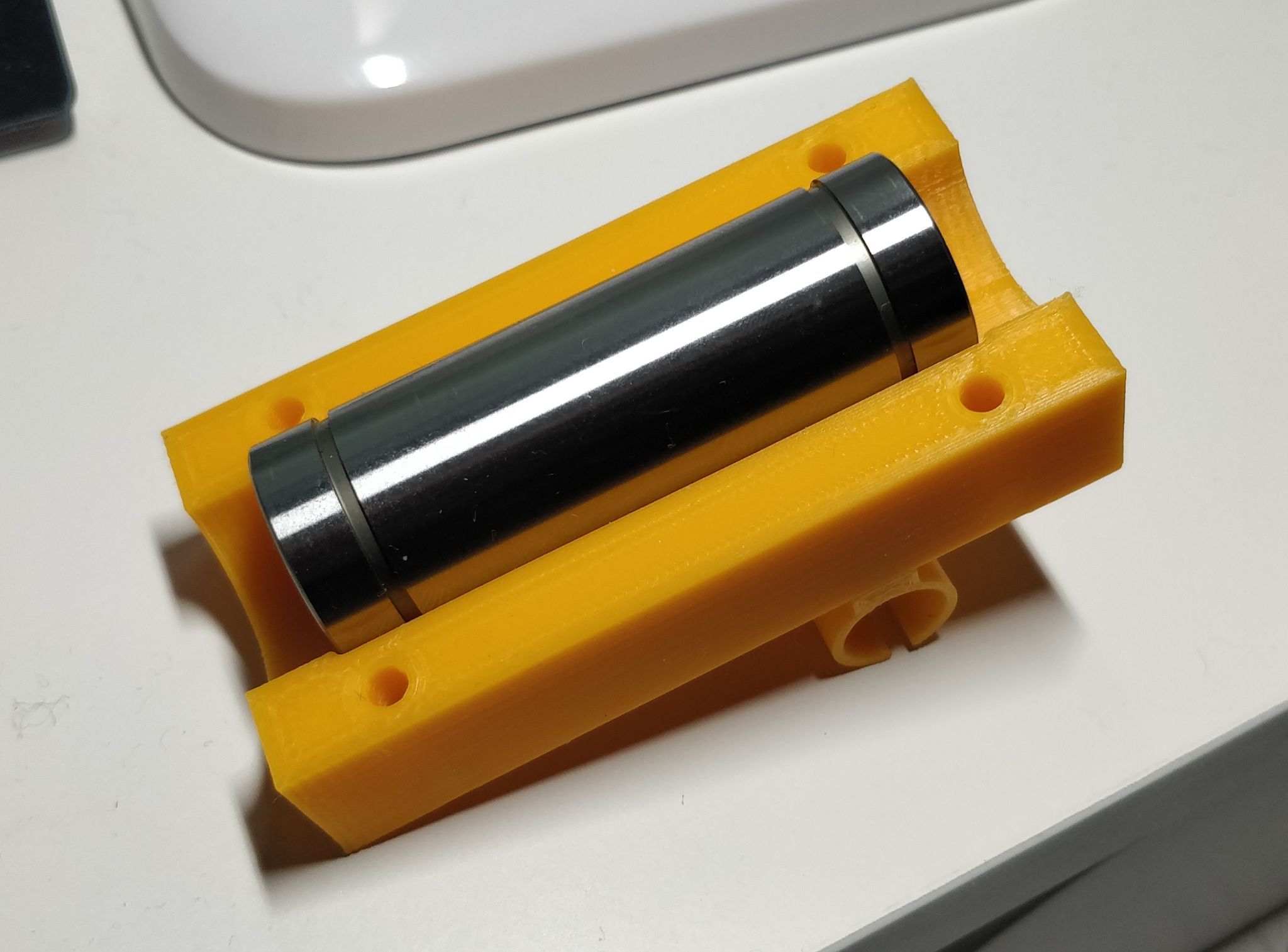

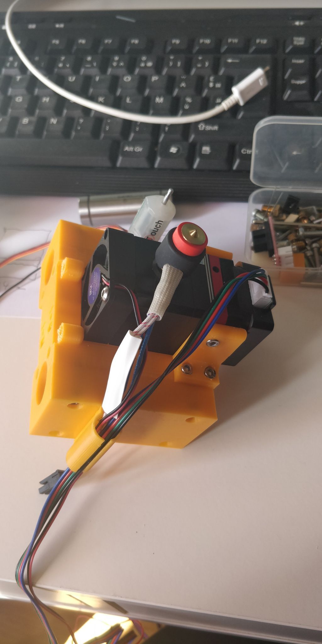

Dernière pièces en cours d'impression et j'améliore au fur et à mesure pour l'impression finale.
Le montage avec les pièces imprimées.
