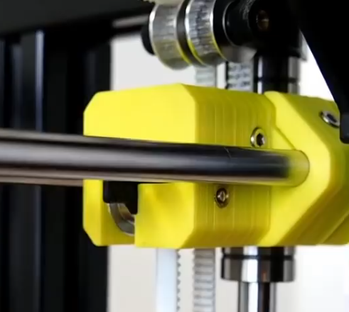

lion02 Posté(e) Novembre 25, 2017 Auteur Posté(e) Novembre 25, 2017 (modifié) Merci, Ma PRUSA imprime bien, mais elle n'est pas encore terminée, reste tout la partie câblage et boitier ARDUINO. Je vais aussi changer la courroie, finalement je reste sur la blanche avec fibre acier, apparemment meilleure tenue que la noire avec fibre. J'ai aussi commencé à changer les roulements linéaires sur axe Y reste le Z et X à faire. Et je dois remplacer le capteur capacitif par un BL TOUCH. J'espère que l'hypercube sera aussi à la hauteur. E t toi tu finalises les essais ? lion02 Modifié (le) Novembre 25, 2017 par lion02

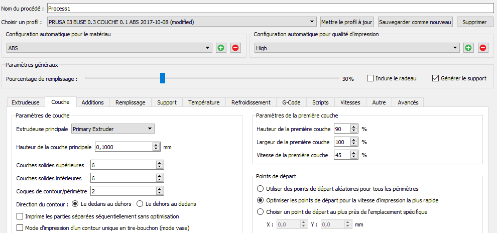

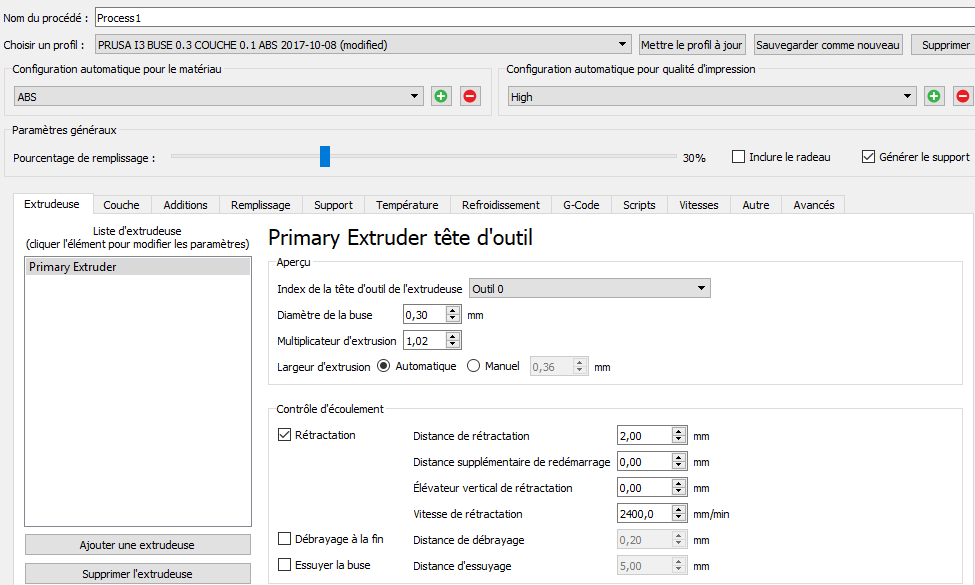

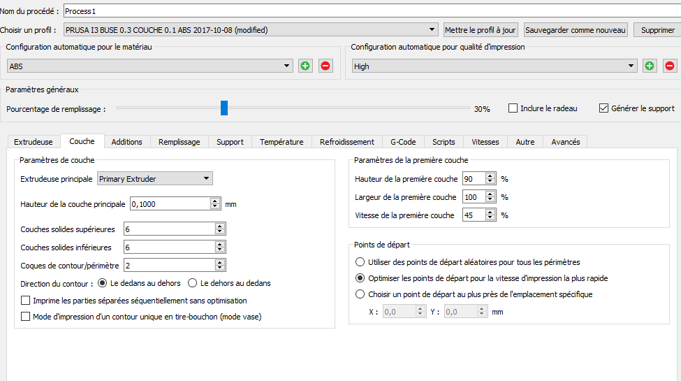

lion02 Posté(e) Novembre 25, 2017 Auteur Posté(e) Novembre 25, 2017 Pour le BL TOUCH 17 euros chez Aliexpress a voir lors des essais. Moi jai opté pour Abs sans refroidissement avec buse 0.3 en 0.1 et je prendrai les mêmes paramètres pour l'hypercube. Simplify 3D aide aussi pour la qualité d'impression.
Yamh Posté(e) Novembre 25, 2017 Posté(e) Novembre 25, 2017 (modifié) il y a une heure, lion02 a dit : Pour le BL TOUCH 17 euros chez Aliexpress a voir lors des essais. Moi jai opté pour Abs sans refroidissement avec buse 0.3 en 0.1 et je prendrai les mêmes paramètres pour l'hypercube. Simplify 3D aide aussi pour la qualité d'impression. Ahah je l'ai commandé directement ! 12€ au moins chère Merci je n'avais pas pensé aux copies chinoise^^ J'avais déjà essayé Simplify3D comparé à Cura avec des paramètres identique, mais je n'ai pas vraiment trouvé de différence de qualité. Tu as un caisson pour éviter que l'abs se rétracte ? J'avais bataillé avec mon Anet pour éviter ça ^^ Modifié (le) Novembre 25, 2017 par Tekila63

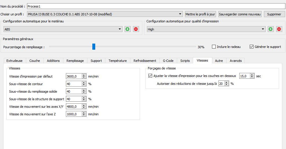

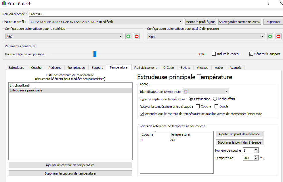

lion02 Posté(e) Novembre 25, 2017 Auteur Posté(e) Novembre 25, 2017 Non pas de caisson j'ai commencé avec du kapton directement sur mon plateau mk3, mais pas terrible l'abs decolle le kapton et il faut le changer régulièrement. Le jus d'abs cest bien mais pas evident d'utilisation, laque a cheveux pas terrible, donc maintenant j'imprime sur des mirroirs gifi les 3 pour 7 euros. Je passe les mirroirs au Dimafix avec plateau a 100° l'Abs ne se decolle plus, par contre la première couche doit etre impeccable. J'obtiens une face très très lisse et brillante côté mirroirs sans aucune trace de print, on a l'impression que les pieces sortent dun moule En refroidissant la piece se decolle toute seule par contre a 100° impossible a decoller,surprenant craquement de la piece au refroidissement. A ta dispo si tu je peux t'aider dans la qualité de tes pièces Voila mon experience je n'ai pas trouvé mieux pour l'instant.

Yamh Posté(e) Novembre 26, 2017 Posté(e) Novembre 26, 2017 @db42 J'ai du stringing -> https://www.3ders.org/images2015/solve-3d-printing-woes-simplify3d-print-quality-troubleshooting-guide2.jpg Bien moins prononcé que sur la photo, mais je suis arrivé en limite de réglage de retract comme je suis en bowden (4mm max, après le fil se bloque) et avec une température assez basse. @lion02 Je vais réessayer avec S3D V4, j'ai adoré l'aspect de l'ABS Grossiste3D j'ai bien envie de réessayer avec ta méthode! Tu l'imprimes à quelle température ? Les mirroirs Gifi sont vraiment plat à 0.1 - 0.2 mm près ??
lion02 Posté(e) Novembre 26, 2017 Auteur Posté(e) Novembre 26, 2017 J'imprime a 247° avec l'ABS de chez GROSSISTE 3D il marche bien et sans refroidissement En plus c'est une E3D V6 Wade Courte distance chinoise qui fonctionne à merveille, jamais eu de problème. https://fr.aliexpress.com/item/3D-Printer-V6-Wade-Short-distance-J-head-Hotend-12V-for-1-75mm-3-0mm-Extruder/32810022530.html?spm=a2g0w.search0104.3.17.KvjnqW&ws_ab_test=searchweb0_0,searchweb201602_4_10152_10065_10151_10344_10068_10345_10342_10343_10340_10341_10541_10562_10084_10083_10305_10304_10307_10306_10177_10302_10539_10312_10059_10313_10314_10184_10534_10533_100031_10604_10603_10103_10594_10557_10596_10595_10142_10107,searchweb201603_25,ppcSwitch_5&btsid=9934b38e-0658-4237-83f3-1b2f13b81260&algo_expid=f17602df-4a31-4c0a-a95b-e8479b77a0ab-2&algo_pvid=f17602df-4a31-4c0a-a95b-e8479b77a0ab&rmStoreLevelAB=1 Pour les mirroirs, je fais un auto level sur 9 points avec capteur capacitif. Ci dessous mon profil simplify 4.0 PRUSA I3 BUSE 0.3 COUCHE 0.1 ABS 2017-10-08.fff

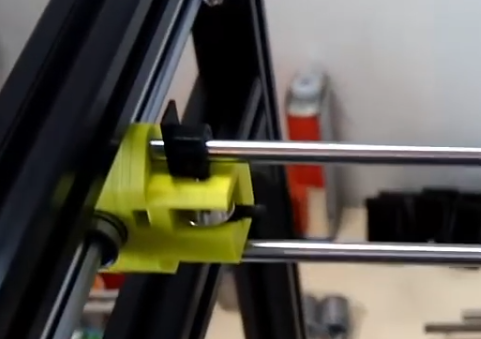

prusa3di3 Posté(e) Novembre 27, 2017 Posté(e) Novembre 27, 2017 (modifié) Oui tu as 2 pour les x 1 pour x mini et un pour x max Il faut en mettre un en y comme sur la photo en haut a gauche Modifié (le) Novembre 27, 2017 par prusa3di3
Yamh Posté(e) Novembre 27, 2017 Posté(e) Novembre 27, 2017 (modifié) il y a 21 minutes, lion02 a dit : Désolé mais je ne comprends pas ta question " La descente/montée de l'axe Z est lissée ou hachurée avec l'auto lvl 9 pts ? " lion02 C'est bon j'ai trouvé l'explication, je pensais qu'il faisait un maillage et suivait la pente du plateau. Mais en faite il fait une moyenne sur les 9 points de mesure. oui comme dis @prusa3di3 sur ton chariot X, tu as un endstop min et max. Pour l'axe Y, ils se situent sur le profilé supérieure gauche de l'imprimante (lance la vidéo, à 5min27 il pose son pouce à coté de l'endstop Y, pareil tu en as deux un min, un max, le deuxième se situe à l'opposé) Modifié (le) Novembre 27, 2017 par Tekila63
lion02 Posté(e) Novembre 27, 2017 Auteur Posté(e) Novembre 27, 2017 Un grand merci a toi j'ai tout compris pour la position des capteurs mais pourquoi un max en x et y??? Ok pour le z en auto level, jai fait un petit trait au feutre sur le coupleur de l'axe Z et tu le vois légèrement bouger lors du deplacemen en y ou x pour la correction du plateau. Cest une solution pour verifier le bon fonctionnement de l'auto level Tu en es ou sur la qualite de tes impressions ?
Yamh Posté(e) Novembre 27, 2017 Posté(e) Novembre 27, 2017 il y a une heure, lion02 a dit : Un grand merci a toi j'ai tout compris pour la position des capteurs mais pourquoi un max en x et y??? Ok pour le z en auto level, jai fait un petit trait au feutre sur le coupleur de l'axe Z et tu le vois légèrement bouger lors du deplacemen en y ou x pour la correction du plateau. Cest une solution pour verifier le bon fonctionnement de l'auto level Tu en es ou sur la qualite de tes impressions ? Ah tant mieux j'avais juste trouvé un mec sur le forum qui disait que ça ne faisait pas de correction en temps réél du plateau mais juste une valeur moyenne de la hauteur mesuré : https://www.lesimprimantes3d.fr/forum/topic/6870-mesurer-la-planéité-du-plateau-avec-pronterface/ Il avait donc tord ^^ Je laisse de coté mon PETG il doit être de mauvaise qualité, je ne lui trouve pas d'avantage..en même temps à 19.99€/kg j'avais 50% de chance que ce soit de la m*rde ! La bon PETG se trouve plutôt aux alentours des 29,99/kg à priori. Même Grossiste3D qui à un excellent rapport qualité/prix le vend sont PETG 27,90€/kg. A comparer aucun problème avec le PLA et l'ABS de chez Grossiste3D, je vais donc passer une nouvelle commande d'ABS noir parce que j'en aurai pas assez pour ré-imprimer mes pièces XY.

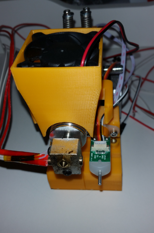

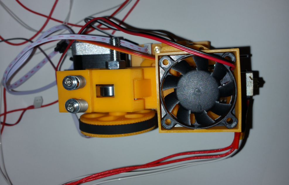

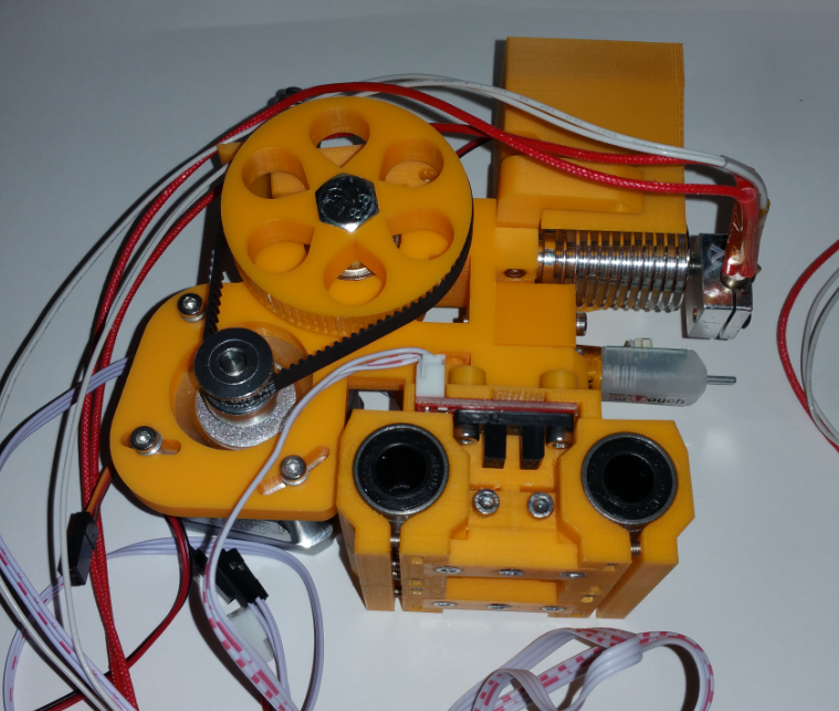

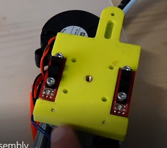

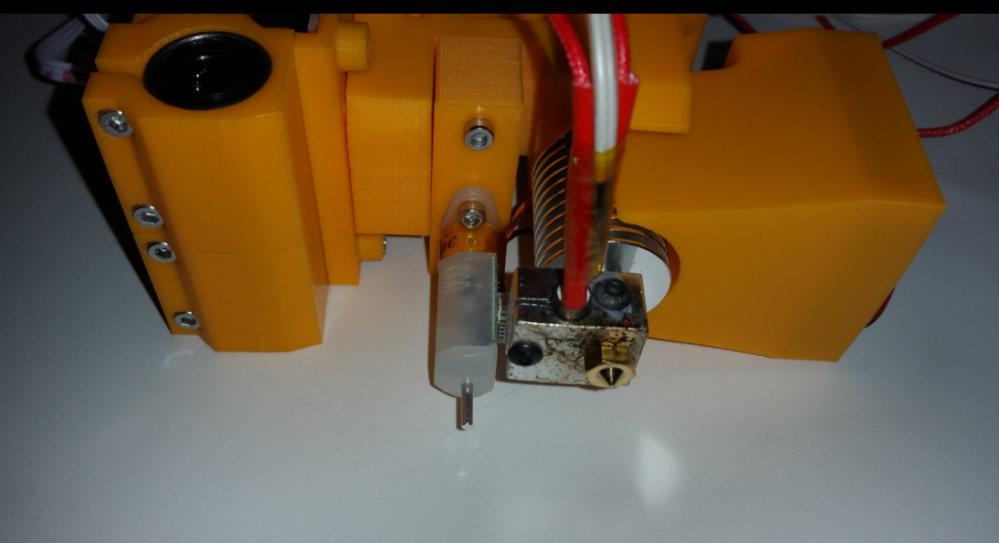

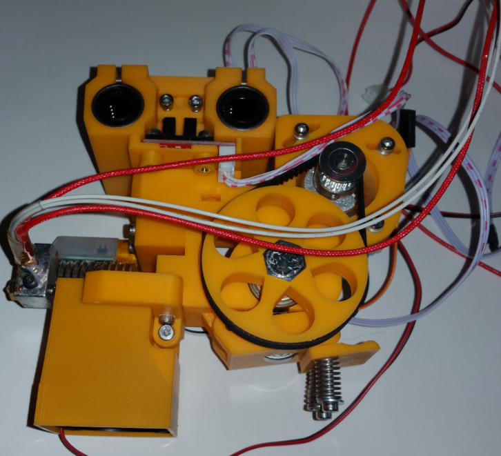

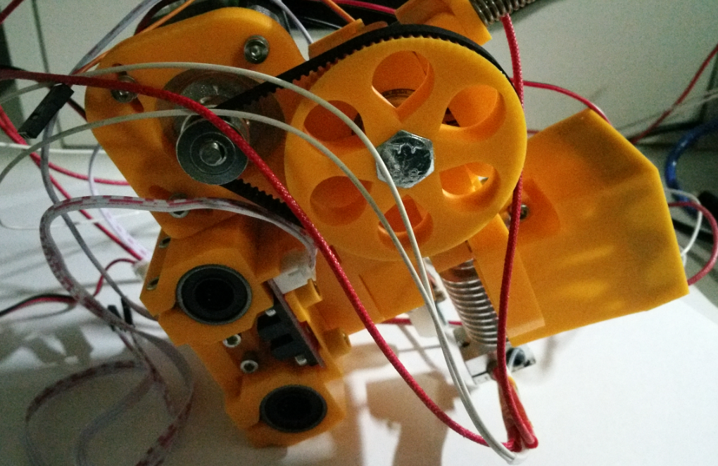

lion02 Posté(e) Décembre 3, 2017 Auteur Posté(e) Décembre 3, 2017 Bonsoir, Me revoilà, en attendant mes derniers colis de chez ALI EXPRESS, je n'ai pas chômé...... Finalisation de la partie extrudeur, adaptation du L3K V2 sur le charriot X de l’hypercube via une interface perso avec les deux capteurs optiques. Toutes les autres pièces pour la structure sont imprimées. Ci dessous quelques photos de l'extrudeur, il manque l'option ventilateur droite et gauche, pas de besoin pour l’instant avec L'ABS, le support est prévu. Je mettrai en ligne les fichiers STL qui m'ont servis à monter cette extrudeur L3K V2 sur l'HYPERCUBE Effet optique, le BL TOUCH n'est pas à cote de la buse A bientôt pour la suite lion02
oracid Posté(e) Décembre 4, 2017 Posté(e) Décembre 4, 2017 (modifié) Beau boulot ! Tu refroidis bien la Hotend, mais je ne vois pas de refroidissement pour la pièce ? Modifié (le) Décembre 4, 2017 par oracid
Jcc Posté(e) Décembre 4, 2017 Posté(e) Décembre 4, 2017 Salut Lion02, Si ta tête ne devrait pas beaucoup ou pas du tout te limiter en X, en Y, il va falloir faire attention. Tu risque de perdre de la surface de print, sauf si tu as anticipé la taille du treillis. cdlt

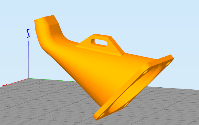

lion02 Posté(e) Décembre 4, 2017 Auteur Posté(e) Décembre 4, 2017 Bonsoir, Merci à -=biosuz=- , oracid et Jcc Pour répondre a ORACID, le refroidissement est prévu comme sur ma prusa I3 avec le fan duct ci dessous, un a droite et un a gauche,pour l'instant je print en ABS donc pas besoin, reste une option. Réponse à JCC oui effectivement j'ai prévu l'hypercube en 500X500X500 pour un plateau de 330X330 donc il devrait rester de la place, mon objectif surface de print 300X300. https://www.thingiverse.com/thing:1756282
