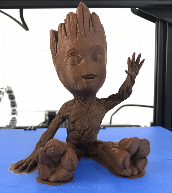

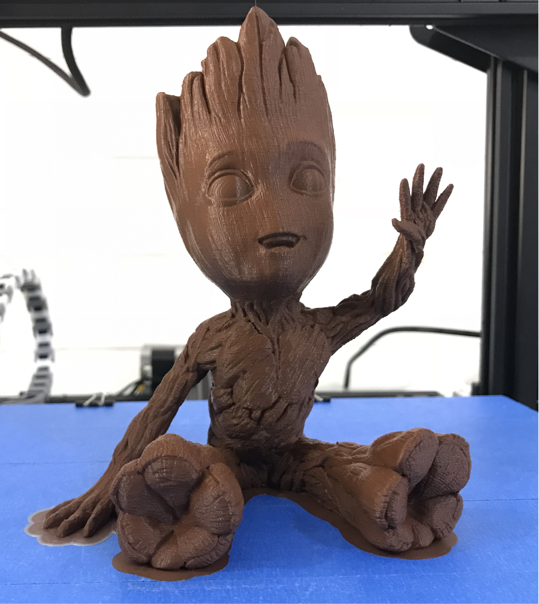

renaud02 Posté(e) Octobre 22, 2018 Posté(e) Octobre 22, 2018 bon, vous l'avez certainement vu passer si vous etes sur facebook PLA Arianeplast 200/0. 30mms. 0.1 photo brut fin d'impression 1

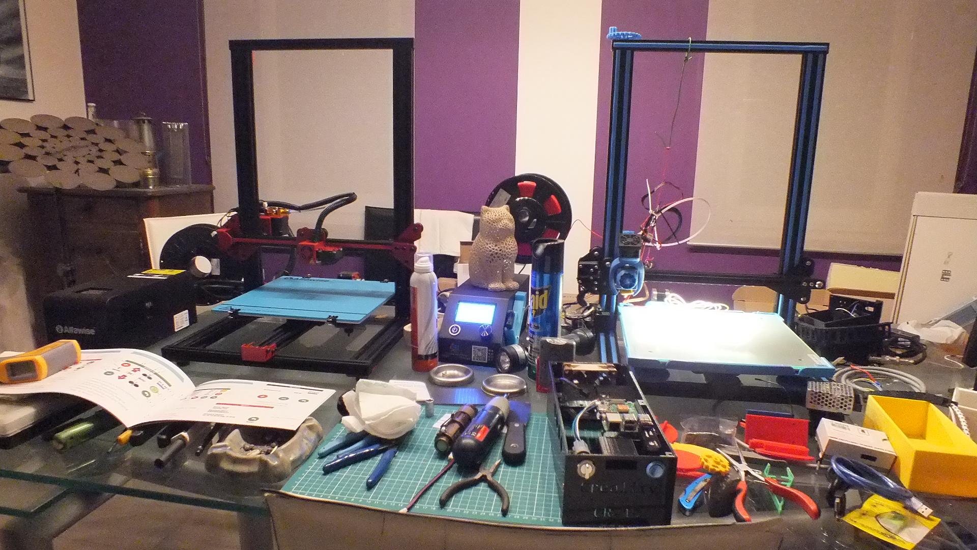

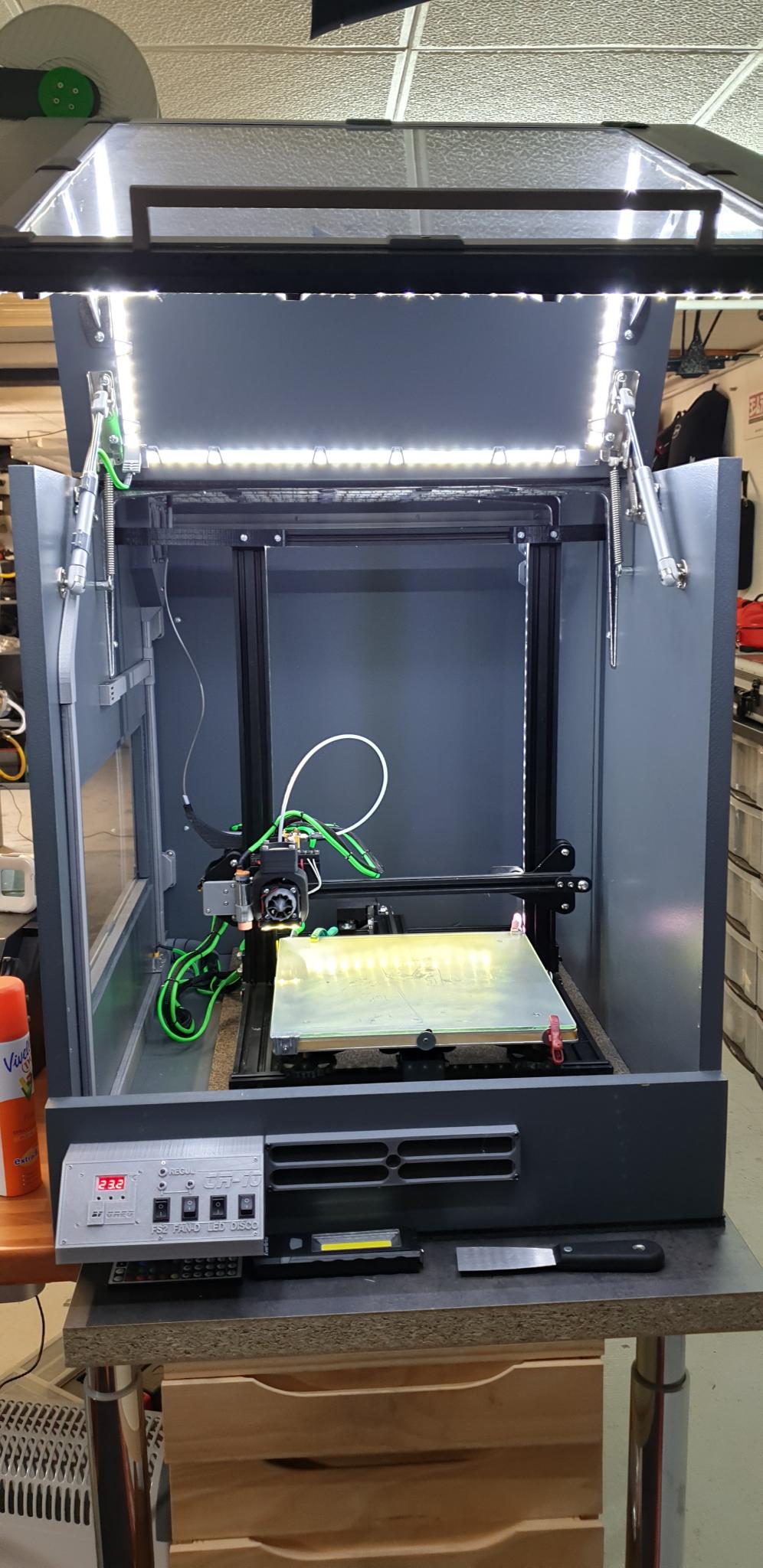

gregorally Posté(e) Octobre 23, 2018 Posté(e) Octobre 23, 2018 (modifié) Moi j'ai essayé de soigner : Modifié (le) Octobre 23, 2018 par gregorally 2
rmlc460 Posté(e) Octobre 23, 2018 Posté(e) Octobre 23, 2018 Ah ouais, ça c'est du sérieux!! Faut dire, la motive, je suis seul à me la trouver, personne pour me houspiller, et puis ça habille la table du salon T'as une idée de chiffrage pour un tel résultat? Tu dois t'approcher du prix de la machine, non?

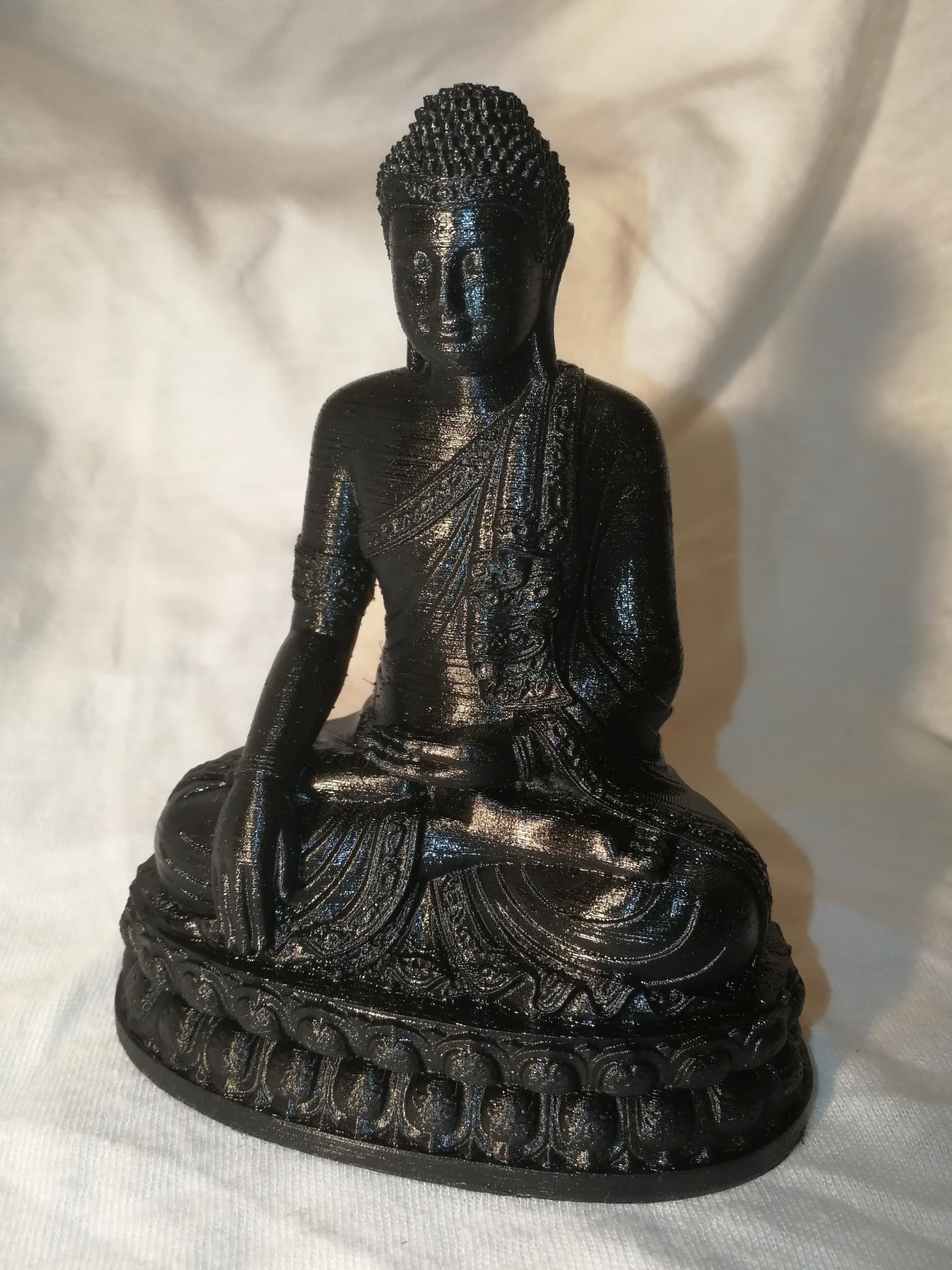

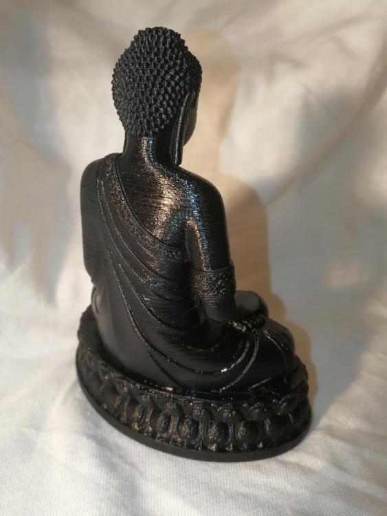

Jean-Claude Garnier Posté(e) Octobre 31, 2018 Posté(e) Octobre 31, 2018 (modifié) En quête de spiritualité.... Modifié (le) Octobre 31, 2018 par Jean-Claude Garnier 1
rmlc460 Posté(e) Octobre 31, 2018 Posté(e) Octobre 31, 2018 C'est propre! Il est sorti tel quel ou tu as dû nettoyer? Et la brillance, c'est un effet de la photo?
Jean-Claude Garnier Posté(e) Octobre 31, 2018 Posté(e) Octobre 31, 2018 Sorti tel quel. ( C'est pour une belle-soeur dont c'est la tasse de thé ) C'est un modèle de Saint Guiveurse >>, dont j'ai dû recouper un peu la base avec Autodesk Netfab J'ai juste donné un 'tit coup de brosse pour faire partir quelques cheveux et un fin voile de peinture en bombe. PETG, 4 couches en périphérie, complètement creux, hauteur 15cm Tavu à marche pas mal, ma brêle àlc
fran6p Posté(e) Octobre 31, 2018 Posté(e) Octobre 31, 2018 Il y a 1 heure, Jean-Claude Garnier a dit : Tavu à marche pas mal, ma brêle àlc Et encore là c'est rien. Attendons de voir quand tu lui fera les yeux bleus (quoique ça va être difficile car il a les yeux fermés ) avec ta tête basculante bi-couleur . Beau bouddha contemplatif, c'est zen...

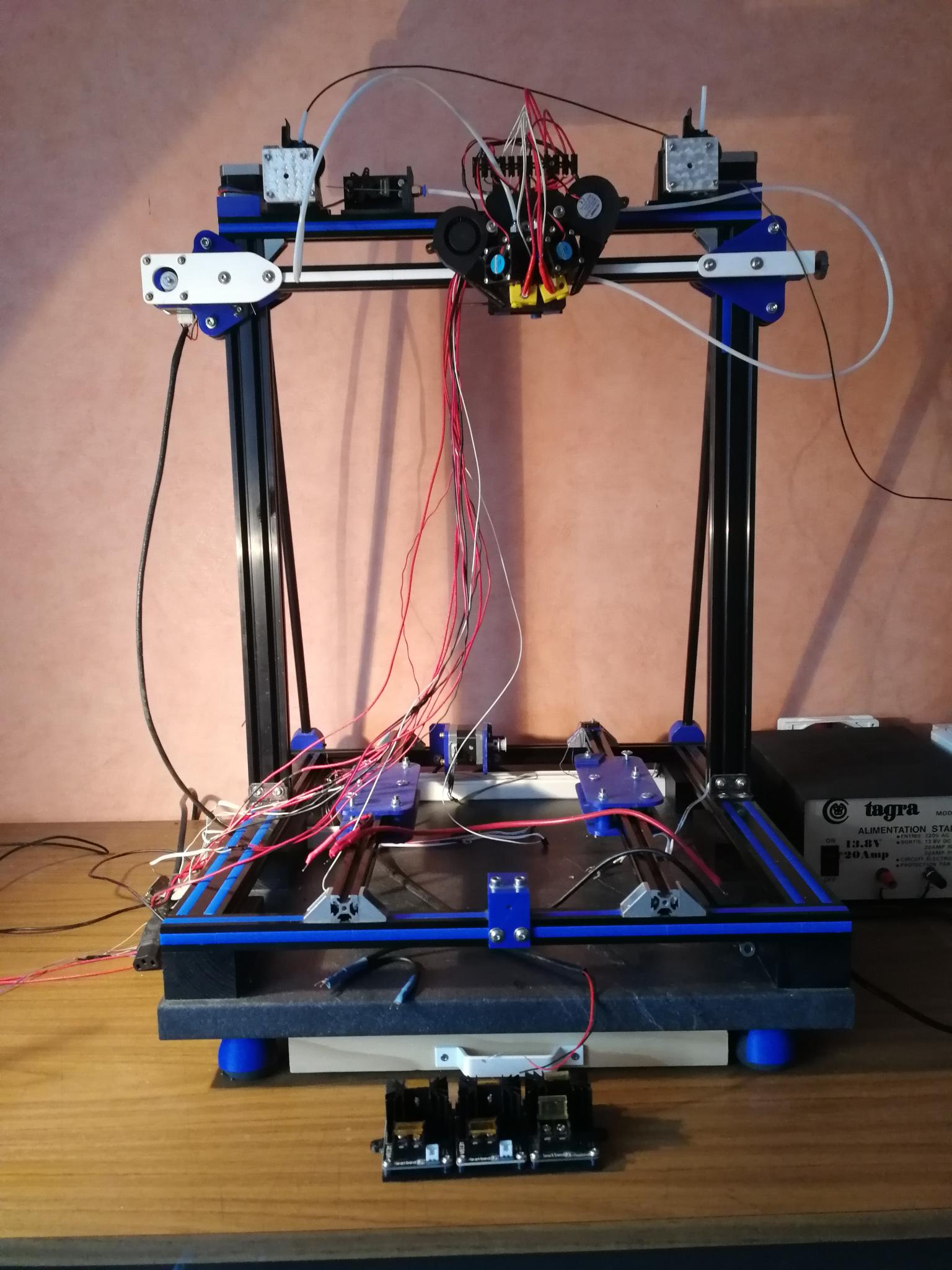

Jean-Claude Garnier Posté(e) Octobre 31, 2018 Posté(e) Octobre 31, 2018 (modifié) il y a 16 minutes, fran6p a dit : .. /.. Attendonsde voir quand tu lui fera les yeux bleus C'est pas encore... Là je viens de la mettre en vrac, y'a quelques bricoles qui me "couflent" Modifié (le) Octobre 31, 2018 par Jean-Claude Garnier 1
cmatec Posté(e) Octobre 31, 2018 Posté(e) Octobre 31, 2018 @Jean-Claude Garnier : ca avance on dirait
Jean-Claude Garnier Posté(e) Octobre 31, 2018 Posté(e) Octobre 31, 2018 Oui, je suis assez content de ma bascule "Bowden" Pour l'instant je n'ai imprimé qu'avec la première buse, parce que j'ai flingué le port de régulation de la seconde. Maintenant je peux bien le dire : je craignais que la buse soit insuffisamment maintenue par le servo, surtout quand elle imprime de droite à gauche. Là, je suis rassuré, j'ai imprimé ce bouddha de 15cm sans problème. Par contre je m'étais acheté un bobinot de PETG pour mes pièces de bascule : je suis assez déçu, je trouve ça mou... Par contre pour imprimer des bouddhas, ça va bien.....

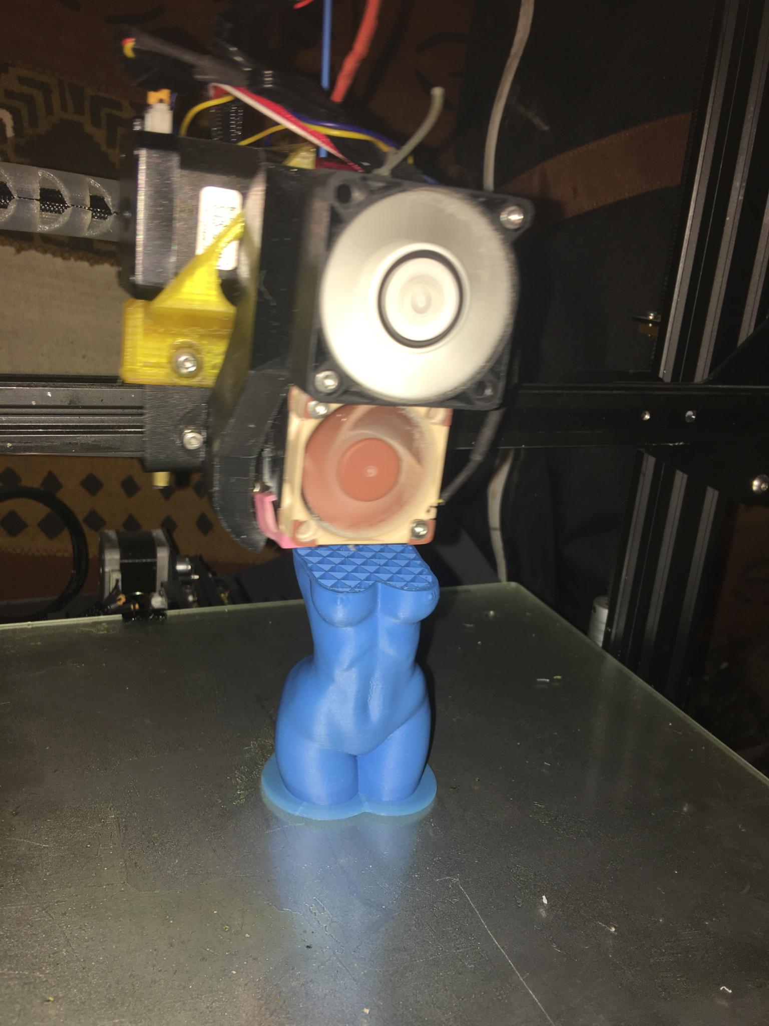

volavoile Posté(e) Novembre 1, 2018 Posté(e) Novembre 1, 2018 (modifié) Je suis d'accord que le PETG est un peu mou, mais bien plus durable que le PLA… a la fatigue tout du moins! Je me lance dans un buste test en ABS…. plateau à 110°C, et buse à 250... premier essai... Pas de caisson, donc c'est pas gagné du tout... Je voulais imprimer ton boudha, mais ce buste m'a fait de l'oeil!!!! Modifié (le) Novembre 1, 2018 par volavoile
fran6p Posté(e) Novembre 1, 2018 Posté(e) Novembre 1, 2018 Il y a 2 heures, volavoile a dit : mais ce buste m'a fait de l'oeil!!!! Je comprends surtout qu'il n'y a pas que le buste. C'est la Schtroumpfette ? 1

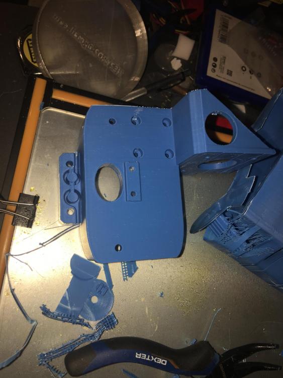

volavoile Posté(e) Novembre 6, 2018 Posté(e) Novembre 6, 2018 (modifié) Mon futur chariot de buse (adieux roues et roulements!)! Imprimé en ABS avec bouclié et lit à 108 (impossible d’aller plus haut!) imprimé vertical car j’ai eu du retrait à plat. Sans ventilation.... et avec mes vis de buse qui se dessèrent... la buse sera fixée avec Nylstop... je n’aime pas la fixation d’origine! J’ai des traits horizontaux à cause de ce pas de vis foiré... à force de démonter et remonter... est arrivé ce qui devait arrivé! Malgré le frein filet! Les écrous prisonniers devraient nettement fiabiliser! Modifié (le) Novembre 6, 2018 par volavoile
Dragon Posté(e) Novembre 7, 2018 Posté(e) Novembre 7, 2018 (modifié) @volavoiletu as dessiné le chariot ou trouvé le modèle quelques pars ? je serais intéressé de voir ce dernier fonctionner et sous d'autres angles surtout si il n'y a plus de roues et roulements ^^. Modifié (le) Novembre 7, 2018 par Dragon
volavoile Posté(e) Novembre 7, 2018 Posté(e) Novembre 7, 2018 (modifié) Fait maison. je met film et photos dès qu’il est monté! un direct drive rapide et pas cher! c’est avec un mgn12h de 400 mm. pas de pbs poir mettre les liens si j’en suis content! Modifié (le) Novembre 7, 2018 par volavoile
