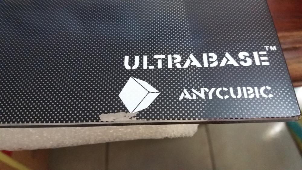

patrick_emin Posté(e) Juin 1, 2021 Posté(e) Juin 1, 2021 Bonjour, revêtement de mon plateau tout neuf (installé aujourd’hui), arraché... Et pourtant, j'avais mis le plateau au congélateur comme je fais d’habitude. Super !
guibo Posté(e) Juin 1, 2021 Posté(e) Juin 1, 2021 La procédure du congélateur n'est pas l'officiel... il faut attendre que cela refroidisse lentement. Perso ca fait 3 mois que j'utilise la mienne, et aucun souci avec. J'en ai une en rab toute neuve avec le plateau chauffant, et j'ai aussi 2 plateaux creality si je veux changer sans attendre, mais au final je le fais jamais...
patrick_emin Posté(e) Juin 1, 2021 Posté(e) Juin 1, 2021 J'ai naturellement attendu le refroidissement complet, ça n'a pas suffit donc dans ce cas je met au congélateur. Aucun soucis non plus en presque un an jusqu'à aujourd'hui, nouveau plateau reçu de 3DJake, j'installe, j'imprime et..; j'arrache le revêtement, Pas compris, encore une fois aucun souci en presque un an...
stef_ladefense Posté(e) Juin 1, 2021 Posté(e) Juin 1, 2021 Il y a 6 heures, patrick_emin a dit : J'ai naturellement attendu le refroidissement complet, ça n'a pas suffit donc dans ce cas je met au congélateur. Aucun soucis non plus en presque un an jusqu'à aujourd'hui, nouveau plateau reçu de 3DJake, j'installe, j'imprime et..; j'arrache le revêtement, Pas compris, encore une fois aucun souci en presque un an... tu imprimais avec quoi comme type de filament ? pour le petg je retourne coté verre sinon ça embarque le revêtement
