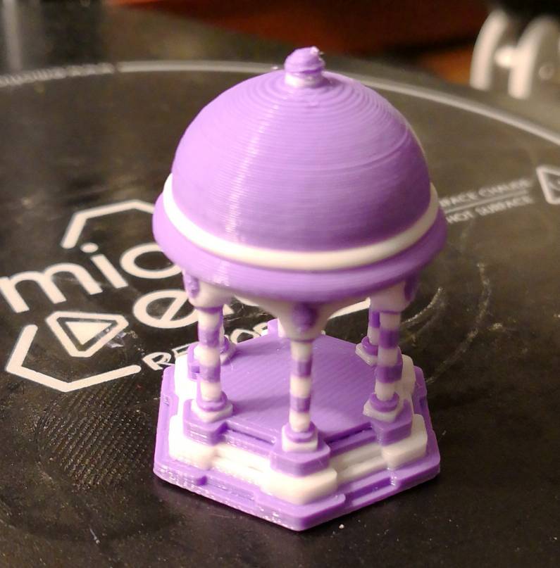

Merci[mention=8564]Marlequeen[/mention] pour les 2 objets. Voilà un exemplaire du temple.
Si j'ai du temps je tente un benchy bi-color. b365f8875edaced8e5a60abefd6d5d89.jpg&key=0d21525c292ae145706bd2203cb7ce8dab5ac652042b7e0d6d01c45b86a91c6c

@keflo, superbe, tu masterises trop !!
J'ai l'impression que le bas des piliers est légèrement sous-extrudé ? En tous cas c'est tout propre nickel, mes tests-prints ne sont pas aussi propres, je continue les tests !

@Marlequeen : il y a une petite faiblesse sur la base de certains piliers. mais le reste est bon, y compris après les changements de couleur.
On voit aussi que sur la base des marche il y a parfois une fente.
Attention j'ai fait le temple en taille 1, côté de la base 1,5cm, coupole de diamètre 2cm, pieds environs 2mm !
Tu as sans doute raison, je vais refaire un test en augmentant légèrement le flow d'extrusion.

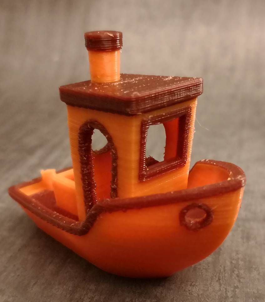

Voilà le benchy. J'en suis moyennant content : décalage au milieu de la coque et couche zéro pas top. Mais à partir du pont et jusqu'en haut c'est pas mal vu la taille des sections marrons.@Marlequeen : tu me diras lorsque tu auras tenté le benchy en dual. 0a824fb7267f16cdfd50d2f25973568c.jpg286b8859c0418436ab281a7eb50228ad.jpg4b9cac0046a9f4252a6299d77f553f3f.jpg

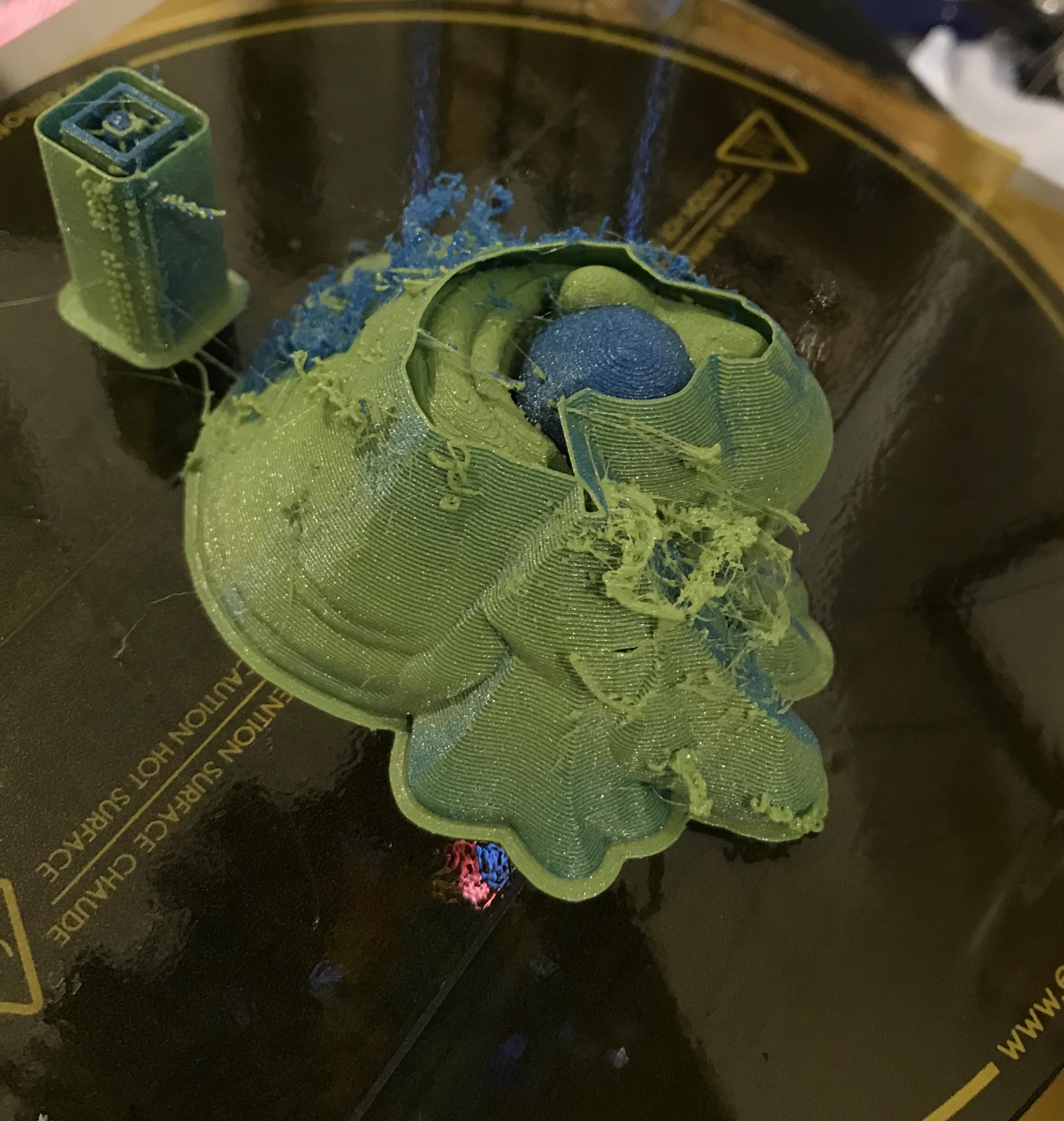

@keflo Je n'arrive pas à imprimer le benchy, tout est à peu près nickel jusqu'en haut des arches du toit et après ça part en sucette >_<
Je posterais des photos de mes échecs ce week-end ! Je suis un peu désespérée sur ce coup là :emoji-E412:

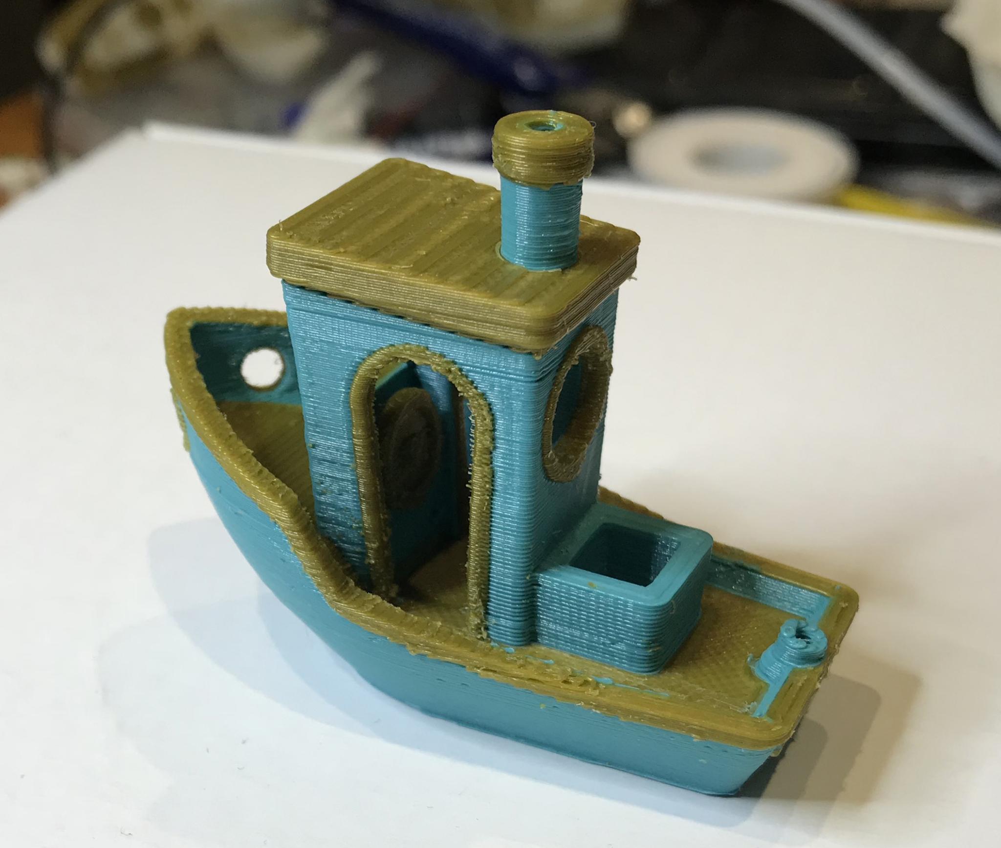

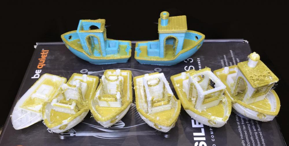

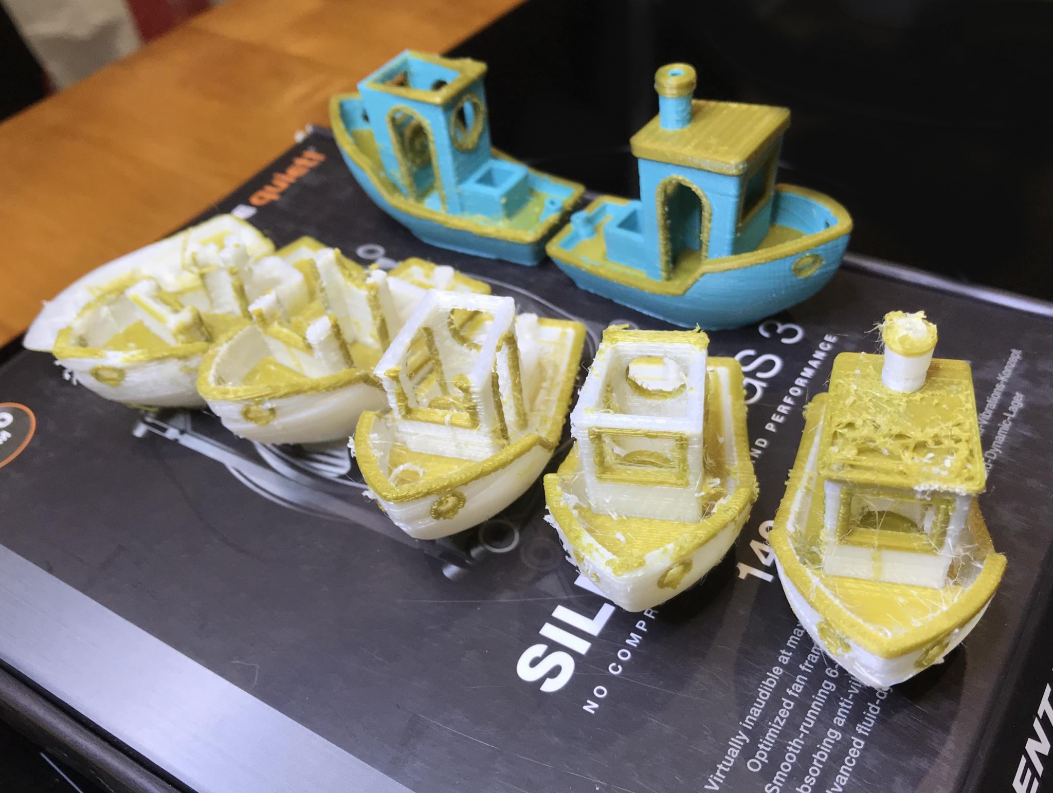

Comme promis je vous montre mon cimetière de bâteaux et le dernier résultat de ce matin qui me semble "à peu près" potable. En tous cas je vais m'arrêter là dessus pour le benchy, ça fait une semaine que je suis sur le coup, j'en ai un peu marre xD
Les filaments sont :
- du PLA Ariane Plast bronze
- du PLA Grossiste 3D pearl blanc
- du PLA bleu Emotion Tech
L'impression est réalisée en 0.2mm, et dure aux environ de 3h30 >_< (c'est long des 4cm !!)
Ceux en blanc et bronze sont les différents essais faits avec Slic3r, avec lequel je n'ai pas réussi à obtenir un résultat potable malgré mon obstination..
Les deux bleu/bronze du fond ont été réalisés avec Cura (en modifiant à la mimine les fichiers gcode pour que cela fonctionne >_<)

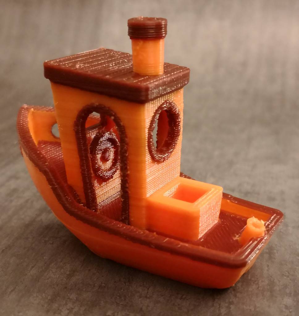

Et celui qui est à peu près réussi de près :
Les petits "pets" sur la surface bleue sont dûs à une légère surextrusion (je n'avais pas encore testé ce filament, donc j'ai laissé les valeurs de base !) ainsi qu'au bouclier anti-oozing qui a parfois la fâcheuse tendance à se coller "trop près".
Au final j'ai réussi à obtenir quelque chose grâce à ton tuyau, @keflo ! Grâce à la fonction de purge de Cura, j'arrive à ruser et faire en sorte que le changement de buse ne se fasse pas "à sec" (ce qui provoque les graves sous-extrusions vues sur les prints ratés) en forçant le filament à sortir.
Les réglages sont les suivants :
- température de 200°C pour les deux (mais en réel cela fluctue entre 205 et 210°C)
- vitesse d'impression du bleu : 40mm/s
- vitesse d'impression du bronze : 30mm/s (car les surfaces sont beaucoup plus petites)
- ventilation à 80%
- 1.5mm de rétraction pour les deux
- 6.5mm de rétraction sur changement de buse
- 4mm de "purge"
- une tour de purge de 8mm de large et de 0.8mm d'épaisseur (pour faire 2 périmètres)
- un bouclier anti ooze placé à 2mm

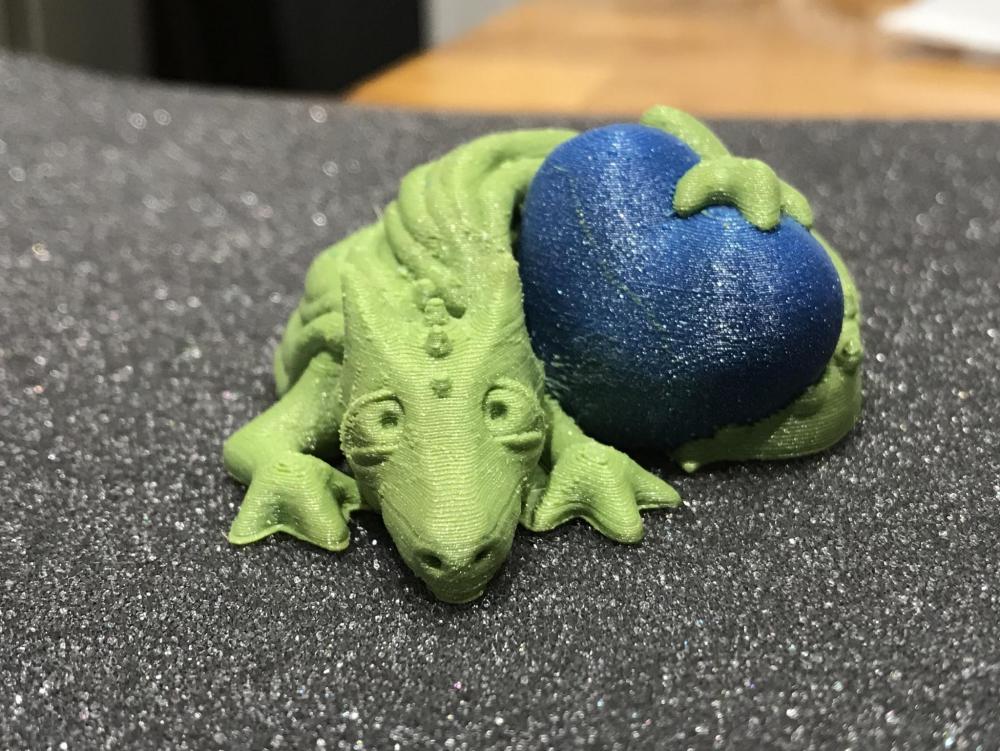

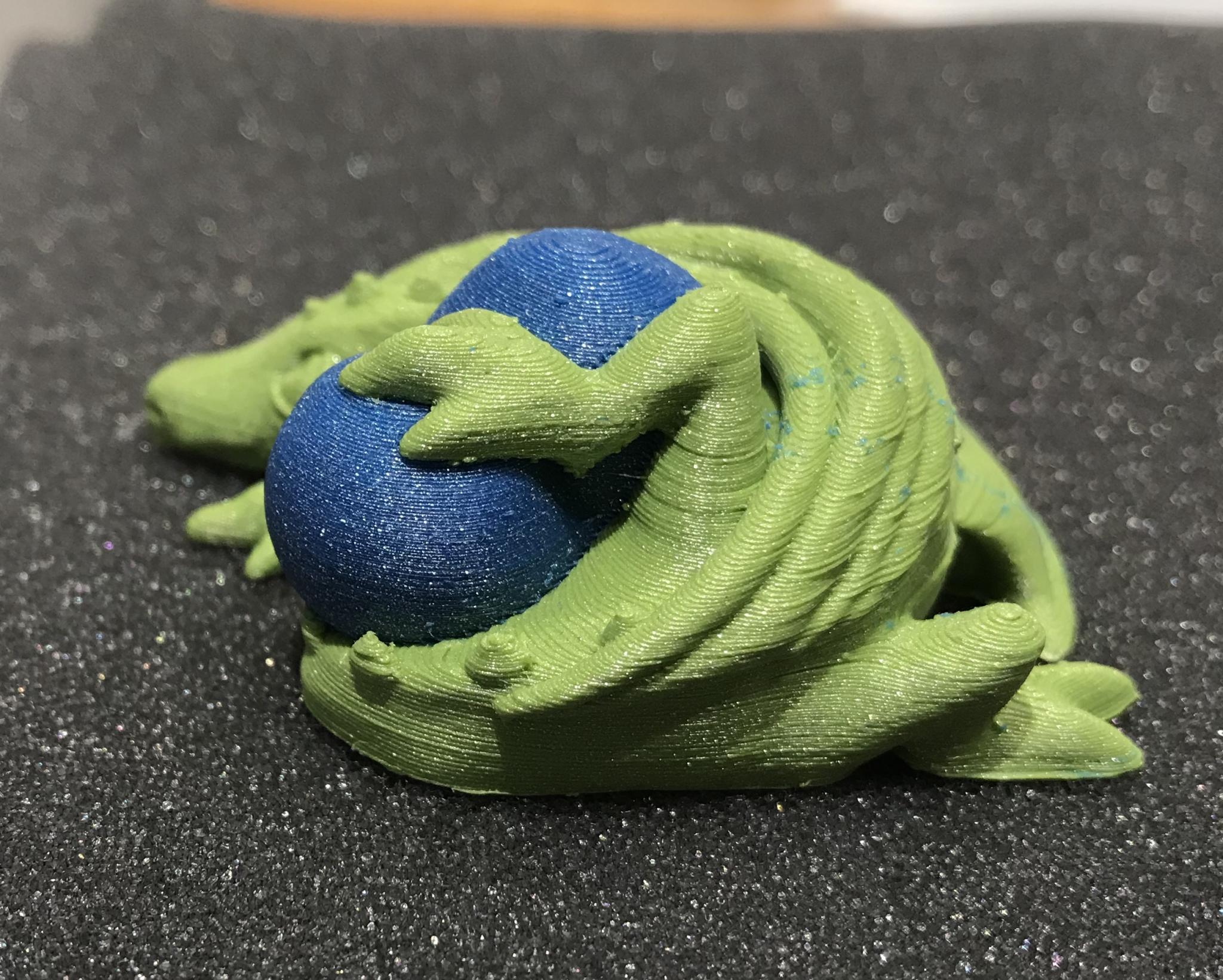

Un petit up pour vous montrer une dernière impression, réalisée avec Cura 3.0.3 :
une fois l'impression terminée, avec le ooze shield de Cura (qui est nettement meilleur pour "arrêter" les filaments que Slic3r) et la  "purge tower" :
Une fois enlevé de sa coquille (j'adore sa tronche xD ) :
Il ne me reste plus qu'un mini "ooze" résiduel (les points bleus sur son aile repliée) à tenter d'éliminer (partout où la deuxième buse frotte pendant l'impression de la première couleur) :
Pour référence le dragon fait 6cm dans sa plus grande longueur, c'est tout petit en vrai !

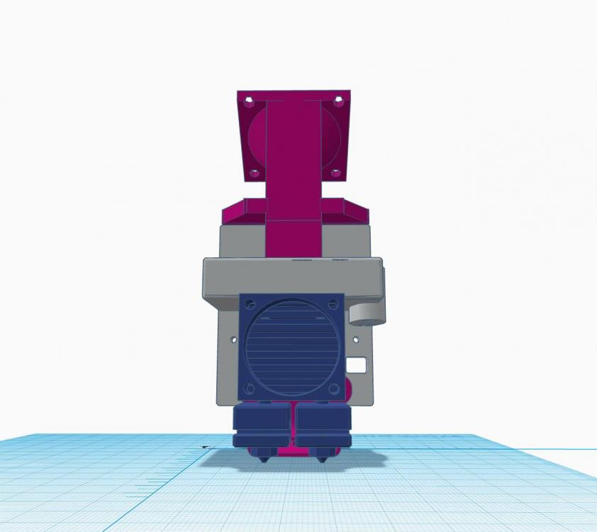

J'ai remisé deux têtes pour en faire une pour mon Hypercube Evo : https://www.facebook.com/groups/hypercubeevolutionfr/permalink/343389499498284/
26962405_1784525494913750_3362139074184791879_o.thumb.jpg.092f2ddb5d9fb3f39a1f5a3b95771f9a.jpg
27356081_1784525521580414_2876494089366082448_o.thumb.jpg.d35c6a38940ded36ce6d0c82469da2c5.jpg
J'ai hésité à mettre la chimera perpendiculaire. C'était mieux pour l'intégration et je ne perdais pas de surface de print. Par contre, c'était plus chiant pour régler l'offset. Il me reste deux jours pour me décider.

Salut @Jcc,
Qu'appelles-tu "chimera perpendiculaire" ? par rapport à ton support et ton ventilateur ?
Pour info je mets les blocs de chauffe alignés dans la longueur pour avoir la plus petite surface du bloc de chauffe en contact l'un avec l'autre, dans le but de limiter au maximum les dépendances de températures (il y a pas mal d'inertie malgré les capuchons de silicone) et aussi pour limiter l'impact de chaleur sur le print en dessous en "étalant" la surface de chauffe.
