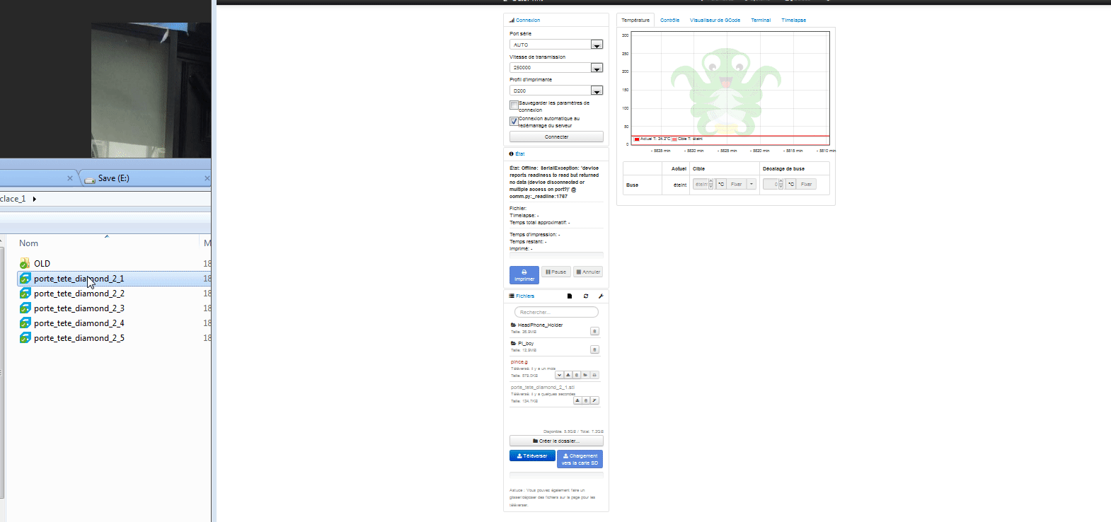

gisclace Posté(e) Janvier 6, 2017 Posté(e) Janvier 6, 2017 (modifié) Quand tu veux ajouter un stl, tu l'ajoutes vers la carte sd ou vers octoprint ? Tu n'as pas activé les options de détection de la carte sd ? Modifié (le) Janvier 6, 2017 par gisclace
Kiwieisop Posté(e) Janvier 6, 2017 Posté(e) Janvier 6, 2017 (modifié) J'essai juste de faire un glisser déposer vers la carte sd dans Octoprint directement, et là j'ai une erreur qui me dit que c'est impossible car il ne détecte pas de carte ou qu'elle est occupé. De plus dans mes fichiers en local dans l'interface à gauche tout est grisé je ne peux rien imprimer ou envoyer. ps: j'envoi des fichiers déjà slicer depuis cbd Modifié (le) Janvier 6, 2017 par Kiwieisop
gisclace Posté(e) Janvier 6, 2017 Posté(e) Janvier 6, 2017 (modifié) Et si tu fais importer (ou un glisser déposé) en local (dans la partie de droite) plutôt que vers la carte sd ? édit : Comme ça dans la partie de gauche : Modifié (le) Janvier 6, 2017 par gisclace
Kiwieisop Posté(e) Janvier 6, 2017 Posté(e) Janvier 6, 2017 Oui j'ai fais les deux, en local je peux l'importer après c'est grisé et je ne sais pas l'envoyer sur l'imprimante. J'aimerais comprendre pourquoi ça se déconnecte sans arrêt, est-ce un problème matériel ou côté de ma config ? Je pense que ce week end je vais tenter une réinstallation complète
