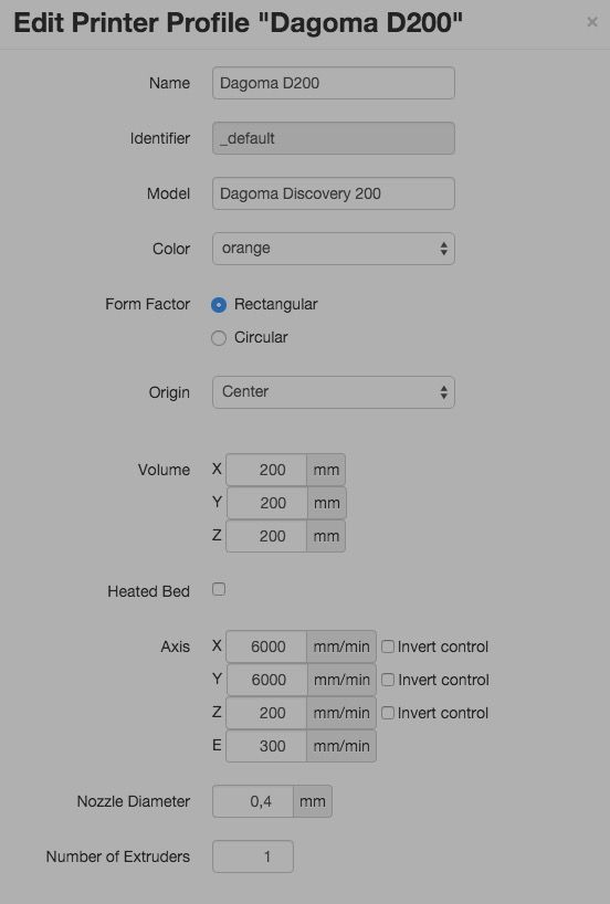

nothing_fr Posté(e) Février 5, 2016 Posté(e) Février 5, 2016 J'ai une petite question sur OctoPrint, avec ma D200, il veux absolument commencer le print en bas a gauche du plateau... du coup bah ça foire toute l'impression. J'ai pourtant indiquer l'Origin : Center dans les prefs d'Octo... Si quelqu'un a une idée, je suis preneur
stephl02 Posté(e) Février 5, 2016 Posté(e) Février 5, 2016 (modifié) il y a 31 minutes, nothing_fr a dit : J'ai pourtant indiquer l'Origin : Center dans les prefs d'Octo... pourquoi? j'ai conservé "Lower Left" et tout fonctionne bien. Pour le reste ma config est la même sauf pour l'identifier (mais je suis passé par la création d'un nouveau profil) Modifié (le) Février 5, 2016 par stephl02
nothing_fr Posté(e) Février 5, 2016 Posté(e) Février 5, 2016 il y a 27 minutes, stephl02 a dit : pourquoi? j'ai conservé "Lower Left" et tout fonctionne bien. Pour le reste ma config est la même sauf pour l'identifier (mais je suis passé par la création d'un nouveau profil) j'ai changé parceque dans la preview du gcode, mon objet etait en bas a gauche du plateau, et en changeant il est au milieu... par contre, avec mon réglage c'est pas mieux... je pige pas
