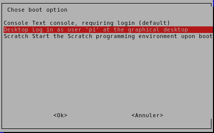

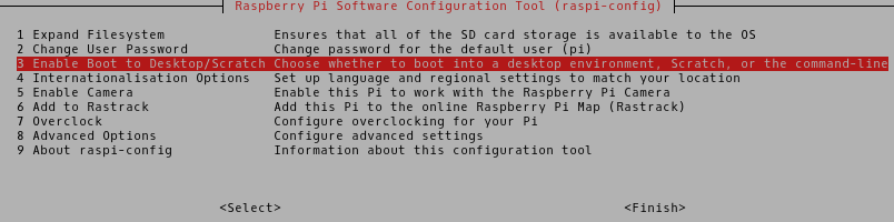

spore Posté(e) Février 28, 2016 Partager Posté(e) Février 28, 2016 (modifié) Je l'ai fait. J'ai essayé plusieurs navigateurs. Le seul qui réponde à mon cahier des charges est Iceweasel de Mozilla (une version light de Firefox il me semble). J'ai, comme toi, l'écran tactile 5 pouces et sans le stylet c'est une vrai galère mais c'est très pratique. Pour installer Iceweasel: sudo apt-get update sudo apt-get install iceweasel unclutter Unclutter est un utilitaire qui permet de désactiver le pointeur de la souris. C'est optionnel. J'ai modifié le fichier suivant: /etc/xdg/lxsession/LXDE-pi/autostart où j'ai ajouté les lignes suivante: @iceweasel @unclutter -display :0.0 -idle 0 Il faudra que tu configures Iceweasel pour qu'il se mette en plein écran et que sa page de démarrage soit http://localhost . Ensuite, pour éviter qu'il te demande de restorer les onglets en cas de sortie brutal d'Iceweasel: Dans la barre d'url tu tapes about:config tu valides etc... tu cherche l'option suivante: browser.sessionstore.resume_from_crash Tu passes True à False Il faudra aussi, au préalable, que tu choisisse de démarrer le Rpi sur l'interface graphique avec raspi-config: Devrait aller là. Tiens moi au courant. Modifié (le) Février 28, 2016 par spore Lien vers le commentaire Partager sur d’autres sites More sharing options...

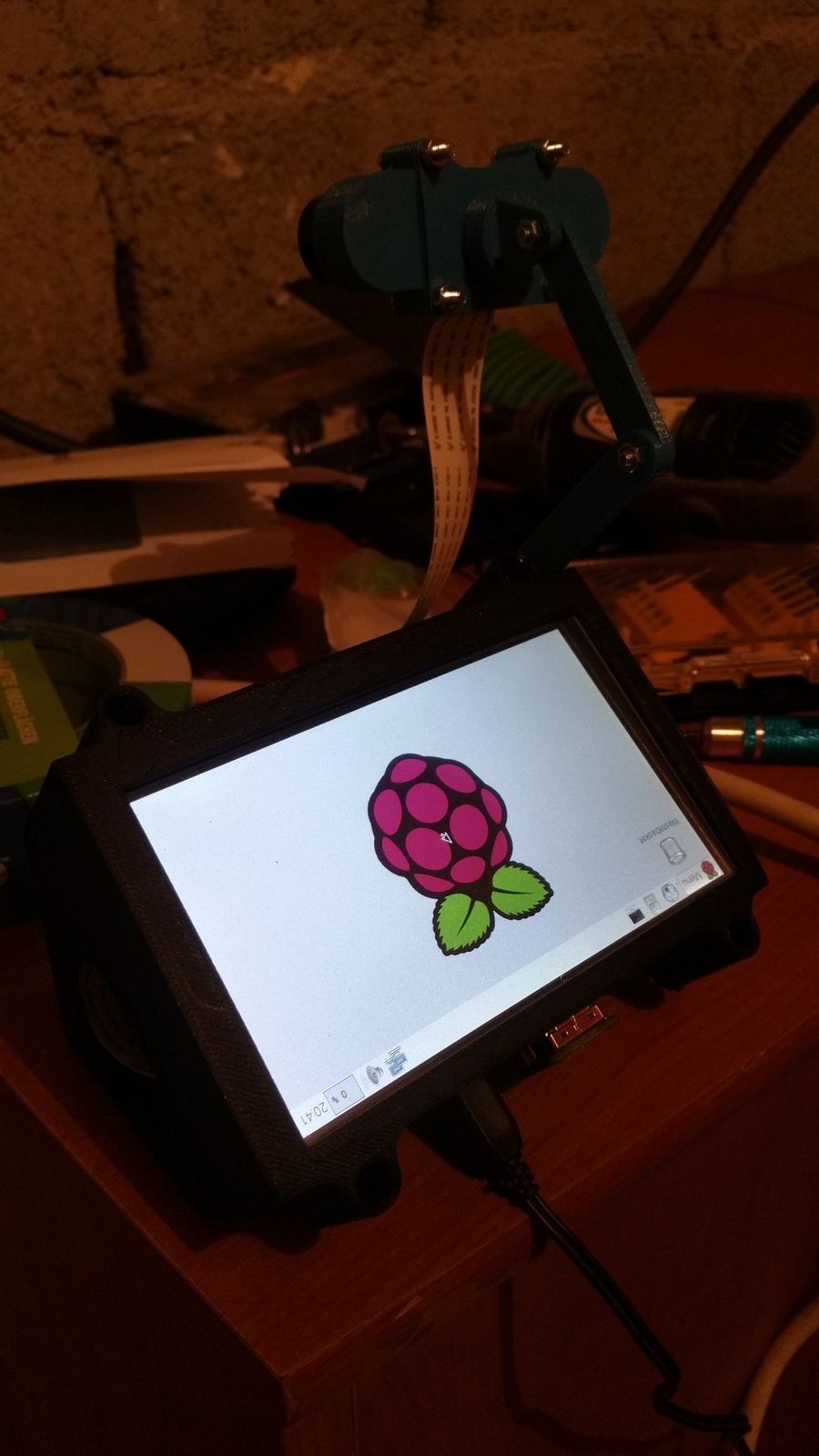

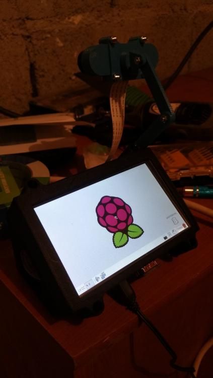

mickymac39 Posté(e) Mars 4, 2016 Partager Posté(e) Mars 4, 2016 Bonjour, j'ai suivi a la lettre l'installation de mon raspberry, ça marche super, mais j aimerai pouvoir faire une rotation de mon écran a 180° quelqu'un pourrait m'aider? Lien vers le commentaire Partager sur d’autres sites More sharing options...
gisclace Posté(e) Mars 4, 2016 Partager Posté(e) Mars 4, 2016 Bonjour @mickymac39, une rapide recherche google te donne la réponse : https://www.google.fr/?gws_rd=ssl#q=raspberry+rotate+screen (c'est bien de cherche un peu aussi ;-) ) Lien vers le commentaire Partager sur d’autres sites More sharing options...
mickymac39 Posté(e) Mars 4, 2016 Partager Posté(e) Mars 4, 2016 (modifié) il y a 10 minutes, gisclace a dit : Bonjour @mickymac39, une rapide recherche google te donne la réponse : https://www.google.fr/?gws_rd=ssl#q=raspberry+rotate+screen (c'est bien de cherche un peu aussi ;-) ) je suis novice et j'ai essayer. je suis allé sur sudo nano /boot/config.txt puis j'ai ajouté les lignes suivante : #display_rotate=2 #lcd_rotate=2 instead et ça ne marche pas ca fait une semaine que je cherche et que je test et je ne parle pas anglais (merci google traduction lol) Modifié (le) Mars 4, 2016 par mickymac39 Lien vers le commentaire Partager sur d’autres sites More sharing options...
gisclace Posté(e) Mars 4, 2016 Partager Posté(e) Mars 4, 2016 Bon, savoir que tu as essayé me donne envie de t'aider du coup ;-) Pour commencer, je vois qu'en effet tu semble débuter, je t'invite donc avant tout à faire les commandes suivantes : sudo apt-get update sudo apt-get upgrade sudo apt-get reboot (tu vas surement devoir rentrer ton mdp au premier, valide au fur et à mesure des demandes) Ça va te faire les mises à jour. Ensuite, tu peux tenter en effet d'éditer le fichier que tu viens de tenter d'éditer, mais en tapant : display_rotate=2 sans # au début, tu enregistres et tu reboot. Lien vers le commentaire Partager sur d’autres sites More sharing options...
mickymac39 Posté(e) Mars 4, 2016 Partager Posté(e) Mars 4, 2016 j'ai taper les 2 premières étapes : pas de problème mais pas moyen de faire sudo apt-get reboot j'ai du faire sudo reboot puis j'ai ressayer display_rotate=2 et ca ne marche toujours pas Lien vers le commentaire Partager sur d’autres sites More sharing options...
mickymac39 Posté(e) Mars 4, 2016 Partager Posté(e) Mars 4, 2016 voici pourquoi je me bat Lien vers le commentaire Partager sur d’autres sites More sharing options...
mickymac39 Posté(e) Mars 4, 2016 Partager Posté(e) Mars 4, 2016 c'est bon j'ai trouvé ca marche Merci beaucoup @giscale maintenant il faut que je trouve pour mettre le tactile Lien vers le commentaire Partager sur d’autres sites More sharing options...
