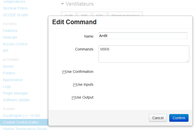

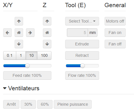

spore Posté(e) Février 17, 2016 Posté(e) Février 17, 2016 (modifié) Sinon avec le plugin Custom Control Editor on peut facilement se créer ses commandes personnalisées: Modifié (le) Février 17, 2016 par spore Orthographe

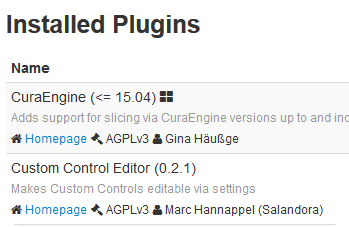

iPeP Posté(e) Février 19, 2016 Posté(e) Février 19, 2016 Tant que nous y sommes... certains ont-il poussé Octoprint jusqu'à utiliser le plugin Cura qui permet de faire le slicing directement dans Octoprint et donc de pourvoir lui envoyer directement des STL ? 1
spore Posté(e) Février 19, 2016 Posté(e) Février 19, 2016 Oui ça m'arrive. Je crée le profil dans Cura normal et je l'upload dans octoprint. Ensuite je peux envoyer directement le .stl. Mais bon, en pratique, Cura sur le PC est quand même plus souple. Aussi, tu peux changer l'orientation de la pièce ce qui n'est pas possible via le plugin d'Octoprint.
