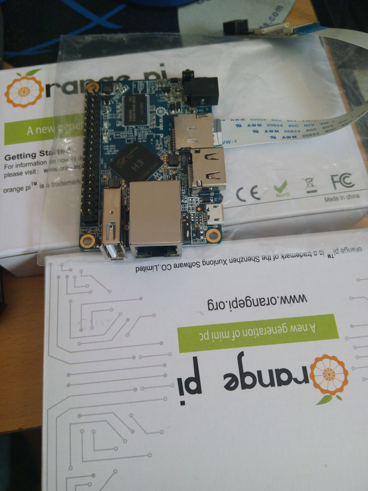

radium51 Posté(e) Mars 18, 2016 Partager Posté(e) Mars 18, 2016 Vu que j'aime pas lorsque c'est trop facile, je vais installer Octoprint sur une Orange PI one. commandé bien-sur au supermarché du monde :) Lien vers le commentaire Partager sur d’autres sites More sharing options...

radium51 Posté(e) Mars 22, 2016 Partager Posté(e) Mars 22, 2016 Mon orangepi one fonctionne. Et effectivement ça m'a pris 5 min. Elle voit l'imprimante mais j'ai pas encore lancé d'impression ni fini de configurer la caméra. Je tourne sur une raspbian mais je vais sûrement passer sur ubuntu qui sera plus optimisé pour la carte. Lien vers le commentaire Partager sur d’autres sites More sharing options...
