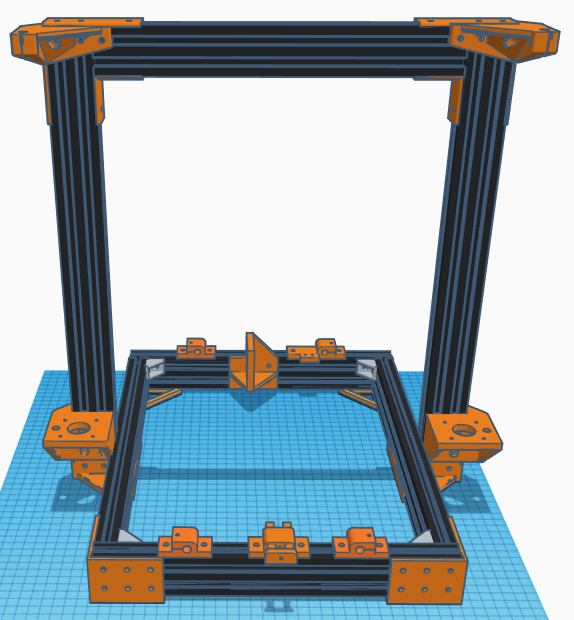

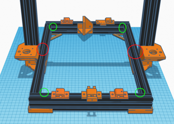

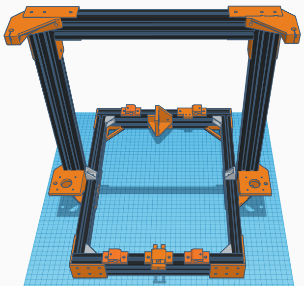

mikebzh44 Posté(e) Juillet 20, 2018 Auteur Posté(e) Juillet 20, 2018 Tu veux dire, là où j'ai mis des cercles rouges ? C'est prévu. Et j'en mettrai aussi au niveau des cercles verts
Maeke Posté(e) Juillet 20, 2018 Posté(e) Juillet 20, 2018 A propos des coins (cercles verts) pourquoi ne pas utiliser ceux-là? Ils font office d'équerre au passage https://www.thingiverse.com/thing:2982836
mikebzh44 Posté(e) Juillet 20, 2018 Auteur Posté(e) Juillet 20, 2018 Je vais déjà utiliser cette pièce pour les 4 angles, elles serviront aussi de patins : https://www.thingiverse.com/thing:2982853
Maeke Posté(e) Juillet 20, 2018 Posté(e) Juillet 20, 2018 ça c'est la version allégée de la pièce que j'ai linké, qui en a donc toutes les caractéristiques en mieux (et qui permet de cacher les bouts des 2040).
mikebzh44 Posté(e) Juillet 20, 2018 Auteur Posté(e) Juillet 20, 2018 Vendu Si avec tout ça, ça bouge !! 1
Maeke Posté(e) Juillet 20, 2018 Posté(e) Juillet 20, 2018 Si j'avais pas claqué ma carte anet et mon 3d--touch, je pense que je changerais les pièces correspondantes de mon AM8. Pitêt le mois prochain. 1
Janpolanton Posté(e) Juillet 20, 2018 Posté(e) Juillet 20, 2018 à l’instant, Maeke a dit : Si j'avais pas claqué ma carte anet et mon 3d--touch Salut, As-tu tenté de supprimer le condensateur C45 sur le Z_Stop pour voir si par le plus grand des hasard ça fonctionnait?
Maeke Posté(e) Juillet 20, 2018 Posté(e) Juillet 20, 2018 Pas pour l'instant, mais j'y pense, ceci dit ça ne me servira pas à grand chose, mon support enstop est cassé.
mikebzh44 Posté(e) Juillet 20, 2018 Auteur Posté(e) Juillet 20, 2018 Avec tous ces renforts, je vais consommer 190 vis + écrou marteau, je viens de repasser commande sur Ali 1
bender57 Posté(e) Juillet 20, 2018 Posté(e) Juillet 20, 2018 fais toi un schema de montage, ca fout les boules d'avoir presque tout monté et tu t'apercois qu'il faut demonter car il manque un "boulon"
mikebzh44 Posté(e) Juillet 21, 2018 Auteur Posté(e) Juillet 21, 2018 Par contre, ayant pris des profilés de 364mm, je dois changer mes axes Y ? Envoyé de mon Redmi Note 4 en utilisant Tapatalk
Maeke Posté(e) Juillet 21, 2018 Posté(e) Juillet 21, 2018 il y a 18 minutes, mikebzh44 a dit : Par contre, ayant pris des profilés de 364mm, je dois changer mes axes Y ? Envoyé de mon Redmi Note 4 en utilisant Tapatalk Non, utilises ça (la version 364mm) ils te placeront les axes Y comme il faut https://www.thingiverse.com/thing:2921255 2

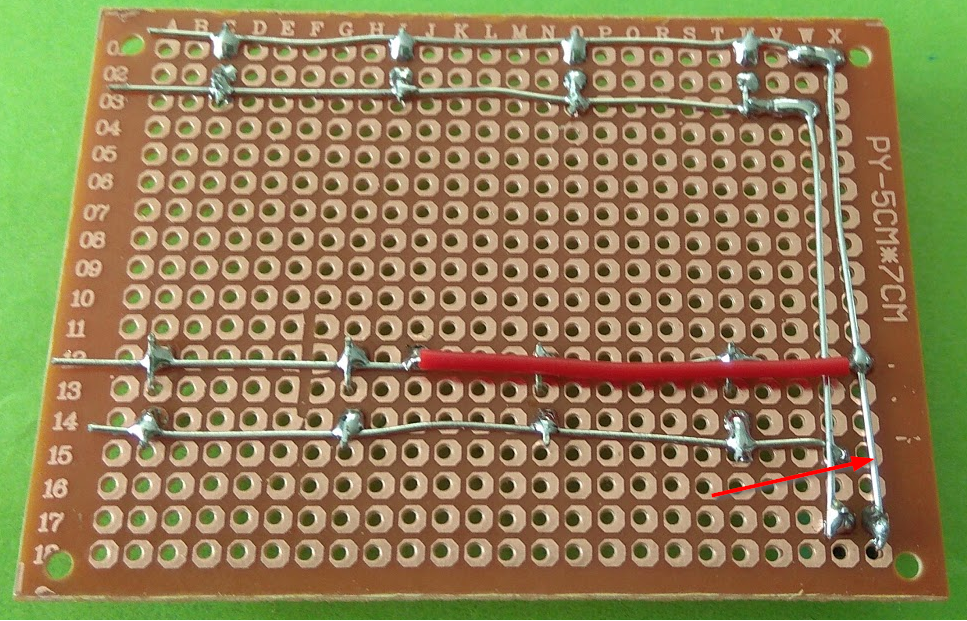

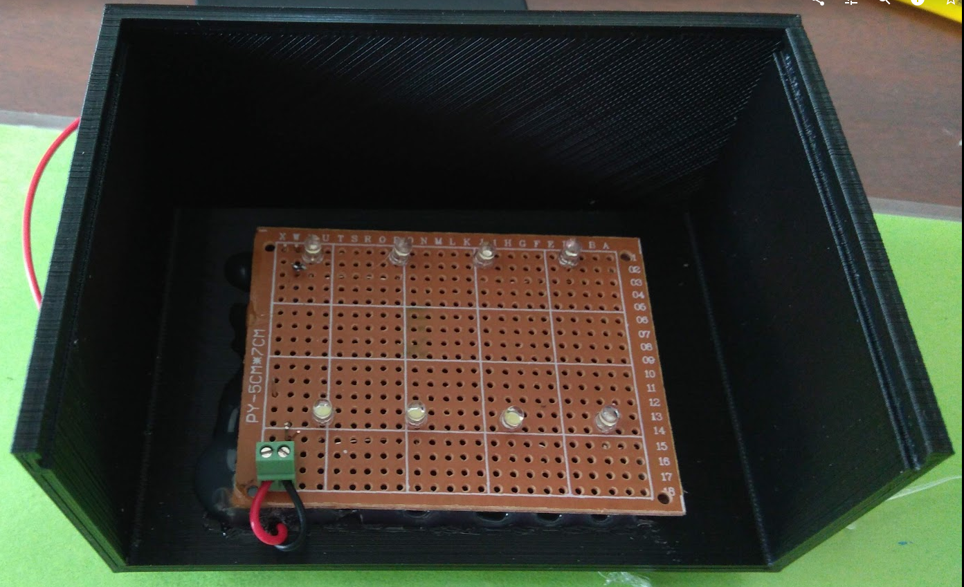

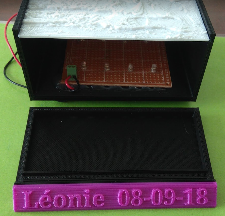

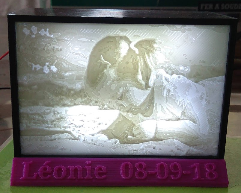

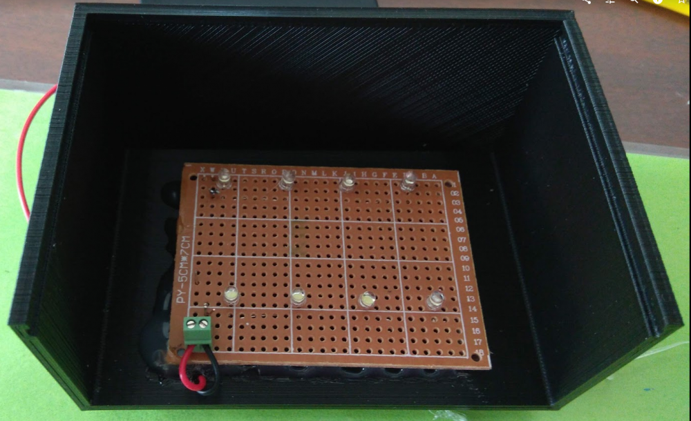

mikebzh44 Posté(e) Juillet 22, 2018 Auteur Posté(e) Juillet 22, 2018 En attendant de jouer avec l'AM8, mon A8 s'en sort pas mal avec mon projet pour le baptême de ma nièce Une platine et quelques LED + fils conducteurs : Un boitier dessiné sous TinkerCAD et un peu de colle chaude : Un socle et une inscription toujours dessinés sous TinkerCAD : Et ça fait un truc sympa : Reste plus qu'à en faire encore 7 autres comme ça 2
bender57 Posté(e) Juillet 22, 2018 Posté(e) Juillet 22, 2018 c'est pas mal ca c'est quoi la technique pour faire ce genre d'impression, ma femme serait vraiment heureuse
Maeke Posté(e) Juillet 22, 2018 Posté(e) Juillet 22, 2018 il y a 32 minutes, bender57 a dit : c'est pas mal ca c'est quoi la technique pour faire ce genre d'impression, ma femme serait vraiment heureuse lithophanie. https://blog.dagoma.fr/lithophanie-imprimante-3d/
mikebzh44 Posté(e) Juillet 22, 2018 Auteur Posté(e) Juillet 22, 2018 Exact, je suis passé par ce site pour me générer la photo en 3D car avec l'import direct dans Cura, je trouvais le résultat moins convainquant : http://3dp.rocks/lithophane/
bender57 Posté(e) Juillet 22, 2018 Posté(e) Juillet 22, 2018 c'est vrai que sous cura ce n'est pas tres convainquant il va falloir que je commande du blanc
mikebzh44 Posté(e) Juillet 22, 2018 Auteur Posté(e) Juillet 22, 2018 Moi, j'ai même changer l'épaisseur de la photo pour passer de 3 à 2 mm. Mais faut faire des tests.

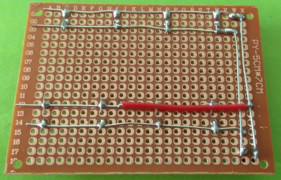

Janpolanton Posté(e) Juillet 22, 2018 Posté(e) Juillet 22, 2018 Mike, tu as prévu une limitation de courant dans tes LED j'espère. PS : les LED ne se câblent pas en // mais en série avec une résistance de limitation ou une source de courant.
mikebzh44 Posté(e) Juillet 22, 2018 Auteur Posté(e) Juillet 22, 2018 Bien que que non.Les LEDs sont en séries mais j'ai deux branches en //.Il faudrait que je câble comment et que je rajoute quoi (et où).En tout cas, pour l'instant, ça marche. C'est quoi le risque avec mon montage actuel, sachant qu'il est alimenté par 3 piles AAA 1.5V ? Envoyé de mon Redmi Note 4 en utilisant Tapatalk
Janpolanton Posté(e) Juillet 22, 2018 Posté(e) Juillet 22, 2018 Tu n'as pas de limitation de courant, une LED sans limitation prend tout ce qu'elle peut jusqu'à griller. Comme tu alimentes sur 3 piles, le risque est faible par contre tes piles ne vont pas durer longtemps. Généralement on limite le courant entre 10 et 20mA par LED (dans ton cas, par branche de LED)
mikebzh44 Posté(e) Juillet 23, 2018 Auteur Posté(e) Juillet 23, 2018 @Janpolanton : il faudrait que je fasse quoi alors ? Rajouter une résistance entre la borne + et les LEDs ? Quelle valeur ? Sur mes 2 ensembles déjà montés, je peux couper le fil rouge entre le boitier des piles et mon boitier pour insérer cette résistance. Après, que les piles ne durent pas des mois, je m'en fout un peu, c'est pour faire un petit cadeau sur chaque table. Les personnes repartiront avec et je doute qu'ils s'amusent à les laisser allumer pendant des heures tous les jours
Janpolanton Posté(e) Juillet 23, 2018 Posté(e) Juillet 23, 2018 Bonjour, Bien que ton montage me perturbe, laisse comme ça mais à mon avis elles ne doivent pas éclairer des masses.
mikebzh44 Posté(e) Juillet 23, 2018 Auteur Posté(e) Juillet 23, 2018 Au contraire, elles éclairent à donf !! Elles te brûlent la rétine en 1s mais il faut ça pour avoir un bon éclairage une fois mis en boîte. Par contre, pour mes prochaines plaques (il m'en reste encore 5 à faire), je continue sur mon schéma "basique" ou je fais ça propre ? Si oui, quoi mettre et où ?
