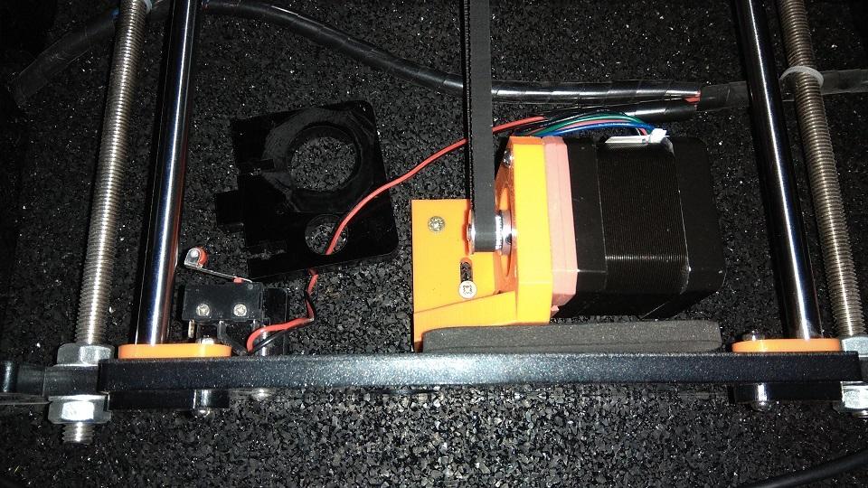

mikebzh44 Posté(e) Juin 6, 2018 Auteur Partager Posté(e) Juin 6, 2018 Bon, hier soir, j'ai monté le moteur comme ça : J'ai doublé la plaque en silicone car mes vis étaient trop longues, j'ai mis une grosse mousse anti-vibration prise chez ElectroDepot à 8,90€ (merci pour le bon plan @papa50), le support moteur est vissé au caisson par les 2 vis. Et toujours autant de bruit Ce soir je refais un test sans courroie et aussi sans mes plexi latéraux car je pense que le fait que l'imprimante soit dans son caisson n'améliore pas les choses (caisse de résonance). Sinon, je vais attendre les dampers chinois mais dès le mois prochain, je commande un kit AM8 car c'est surement le chassis acrylique qui vibre. 1 Lien vers le commentaire Partager sur d’autres sites More sharing options...
jc83 Posté(e) Juin 6, 2018 Partager Posté(e) Juin 6, 2018 (modifié) c'est normal qu'il y ait toujours du bruit parce que tu as toujours une liaison physique entre le moteur et le support par l'intermediaire des vis , la seule solution pour eviter de transmettre un bruit c'est le silent bloc ( pas de liaison physique ) , mais comme il faut que la courroie soit tendue ben tu ne peux pas mettre de silent blocs .... la mousse fonctionnerait si le moteur était simplement posé fait l'experience sans vis et sans courroie pour voir si ma theorie est bonne Modifié (le) Juin 6, 2018 par jc83 Lien vers le commentaire Partager sur d’autres sites More sharing options...

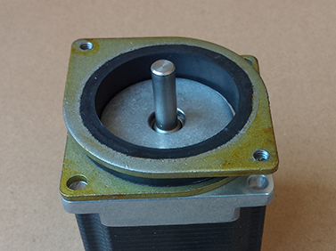

mikebzh44 Posté(e) Juin 6, 2018 Auteur Partager Posté(e) Juin 6, 2018 Si je vais mettre ça : Car niveau bruit, le passage aux igus pour l'axe X est vraiment significatif et pour autant, le moteur est directement vissé au bloc et la courroie est tendue aussi. 1 Lien vers le commentaire Partager sur d’autres sites More sharing options...
jc83 Posté(e) Juin 6, 2018 Partager Posté(e) Juin 6, 2018 oui ça , ça devrait le faire je n'avais jamais vu ce type de silent blocs le moteur est isolé , mais pour info si tu peux faire la manip ci dessus avant de tout demonter Lien vers le commentaire Partager sur d’autres sites More sharing options...

Maeke Posté(e) Juin 6, 2018 Partager Posté(e) Juin 6, 2018 il y a une heure, mikebzh44 a dit : Bon, hier soir, j'ai monté le moteur comme ça : J'ai doublé la plaque en silicone car mes vis étaient trop longues, j'ai mis une grosse mousse anti-vibration prise chez ElectroDepot à 8,90€ (merci pour le bon plan @papa50), le support moteur est vissé au caisson par les 2 vis. Et toujours autant de bruit Ce soir je refais un test sans courroie et aussi sans mes plexi latéraux car je pense que le fait que l'imprimante soit dans son caisson n'améliore pas les choses (caisse de résonance). Sinon, je vais attendre les dampers chinois mais dès le mois prochain, je commande un kit AM8 car c'est surement le chassis acrylique qui vibre. Lis le sujet solid'frame, il y a d'autres choix que l'am8. Lien vers le commentaire Partager sur d’autres sites More sharing options...

mikebzh44 Posté(e) Juin 6, 2018 Auteur Partager Posté(e) Juin 6, 2018 (modifié) je vais la ressortir du caisson et refaire un redonner un tour sur toutes les vis EDIT : Bon, @Maeke, @jc83, j'ai interverti les moteurs Z2 et Y, j'ai resserré les vis, j'ai mis un patin silicone entre le support et les têtes de vis mais le bruit est toujours là : Par contre, je trouve qu'en dehors du Home XY, les déplacements Y semblent moins bruyants. Le truc c'est que si je dévisse le support de moteur et qu'il est simplement posé sur la mousse, alors c'est hyper silencieux. Dès que j'appuie à la main sur le support moteur, j'entends la vibration du moteur, même quand il n'est pas en rotation, juste le bruit électrique de l'électroaimant. Donc j'espère que les dampers seront plus efficaces. SInon, changer les NEMA mais pour quoi d'autre ? Modifié (le) Juin 6, 2018 par mikebzh44 Lien vers le commentaire Partager sur d’autres sites More sharing options...
