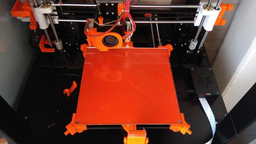

mikebzh44 Posté(e) Mai 26, 2018 Auteur Posté(e) Mai 26, 2018 Bon, en fait, pour mes bruits sur l'axe Y, c'est pas les Igus, c'est le moteur. Je suis en train de bidouiller le plateau donc j'ai viré la courroie et je fais un Home Y et voilà le travail : @Maeke, est-ce que je peux intervertir ce moteur avec l'un des Z ? Eux ne tournent qu'à des vitesses ridicules donc je serai tranquille.
mikebzh44 Posté(e) Mai 26, 2018 Auteur Posté(e) Mai 26, 2018 En fait, non, j'ai sorti le moteur de son logement et il tourne sans faire de bruit, c'est donc des vibrations transmises au châssis acrylique le problème Je vais voir si je peux isoler le moteur de son cadre sans rajouter trop d'épaisseur pour ne pas désaligner la courroie. Et aussi resserrer les vis du châssis

mikebzh44 Posté(e) Mai 26, 2018 Auteur Posté(e) Mai 26, 2018 (modifié) Super. Je suis en train de bidouiller la même chose avec une vieille chambre à air de vélo. Mais je crois que je vais commander tes trucs. Ça a l'air mieux que les damper qu'on trouve avec des pièces métalliques et un Silent bloc central. https://www.ebay.com/p/3-X-NEMA-17-Steel-Rubber-Dampers-Stepper-Motor-DIY-3d-Printer-Damper-Ship/1646716662 EDIT : @maeke, bon le changement de moteur ne sert à rien, je viens de mettre un moteur Z à la place du moteur Y et le bruit est toujours le même. Je vais donc investir dans des tampons en silicone car ma chambre à air n'a aucun effet Je vais essayer d'en mettre plusieurs couche en attendant les silicone. EDIT : Mise en place du système pour fixer la plaque de verre. Peinture du bed en orange, mais sa customisation n'est pas terminée Modifié (le) Mai 26, 2018 par mikebzh44 1

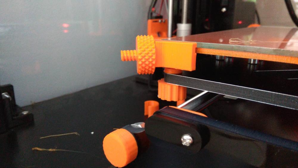

TheSchemer Posté(e) Mai 27, 2018 Posté(e) Mai 27, 2018 Salut @mikebzh44, tu as moyen de prendre une vue de face pour que je vois comment se fixe les retenues du verre sur le bed ?
papa50 Posté(e) Mai 27, 2018 Posté(e) Mai 27, 2018 (modifié) Le 26/05/2018 at 14:54, mikebzh44 a dit : Super. Je suis en train de bidouiller la même chose avec une vieille chambre à air de vélo. Mais je crois que je vais commander tes trucs. Ça a l'air mieux que les damper qu'on trouve avec des pièces métalliques et un Silent bloc central. https://www.ebay.com/p/3-X-NEMA-17-Steel-Rubber-Dampers-Stepper-Motor-DIY-3d-Printer-Damper-Ship/1646716662 EDIT : @maeke, bon le changement de moteur ne sert à rien, je viens de mettre un moteur Z à la place du moteur Y et le bruit est toujours le même. Je vais donc investir dans des tampons en silicone car ma chambre à air n'a aucun effet Je vais essayer d'en mettre plusieurs couche en attendant les silicone. EDIT : Mise en place du système pour fixer la plaque de verre. Peinture du bed en orange, mais sa customisation n'est pas terminée Dérouler respect !! trop joli ..... superbe idée, pour la peinture tes fixations plaque de verre stp le lien Modifié (le) Mai 27, 2018 par papa50
mikebzh44 Posté(e) Mai 27, 2018 Auteur Posté(e) Mai 27, 2018 @bender57 : le caoutchouc de la chambre à air n'a pas fait quand chose J'espère que les patins en silicone seront plus efficaces. Il faudrait peut-être aussi mettre des rondelles en silicone ou caoutchouc au niveau des vis car elles peuvent elles aussi transmettre les vibrations. @TheSchemer : j'ai utilisé ça : https://www.thingiverse.com/thing:1949142 J'ai recyclé une des fixations du système de ressort pour faire entre-toise. @papa50 : attend, c'est pas fini, ça va être encore mieux après (enfin, je l'espère) 1
