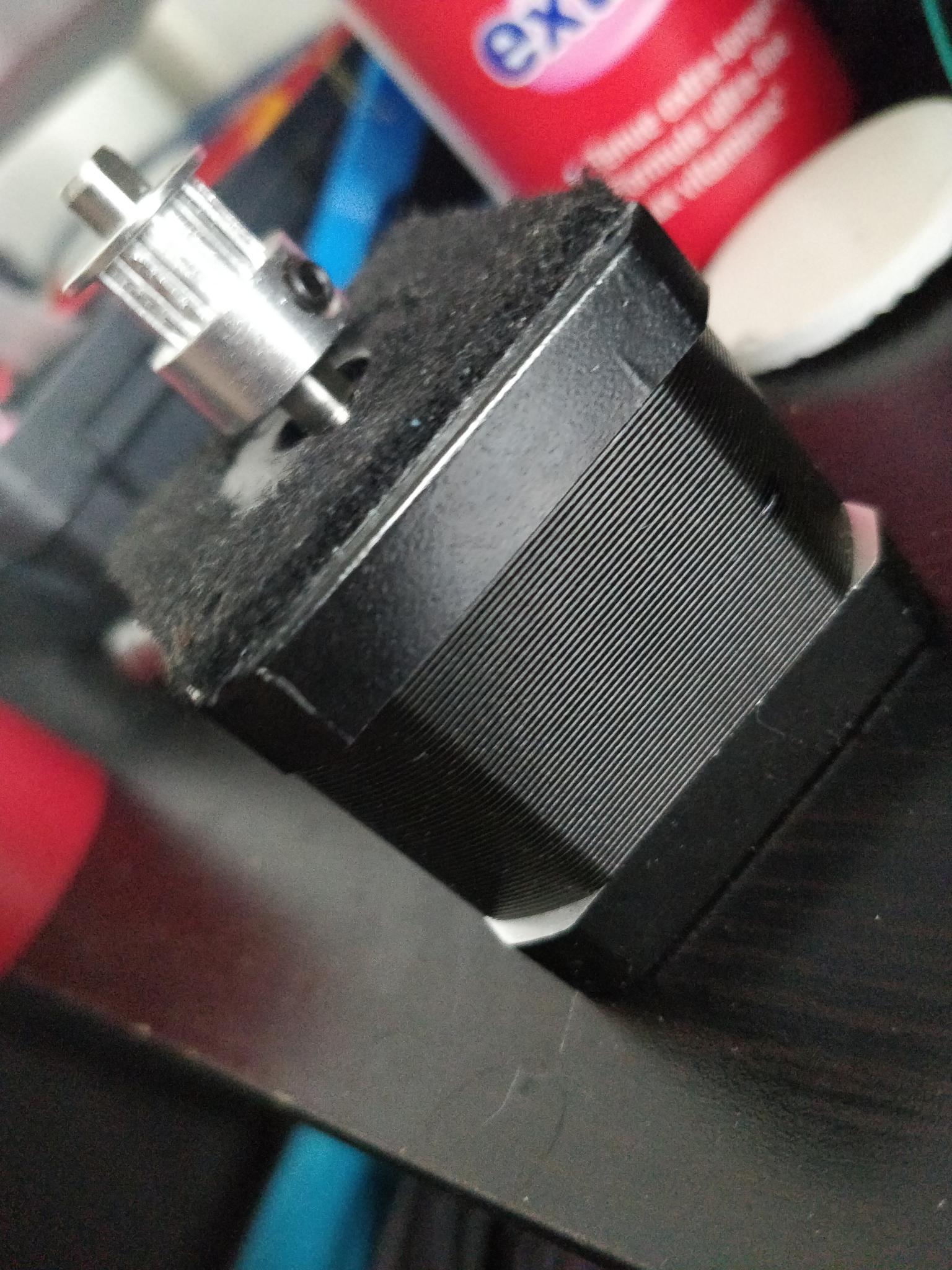

Bon je viens de me le faire ch*** pendant une heure pour exactement 0 différence de bruit. J'ai pourtant mis de la mousse tampon entre la pièce acrylique et le moteur comme ça : IMG_20180527_150855.thumb.jpg.e40e96f14be94b717f7eb0b512520001.jpg
et puis j'ai remplacé la deuxième pièce acrylique par plein de tampons empilés rien y fait le bruit est toujours le même 😕
Belle pièce mais je ne vois pas pourquoi elle ne transmettrait pas les vibrations :(

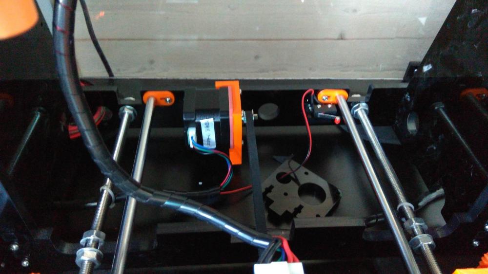

J'attends avec impatience les 2 dampers en silicone acheté sur eBay (merci @Maeke). Voici d'ailleurs des STL pour les fabriquer https://www.thingiverse.com/thing:2656288
Sinon, dans les commentaires de ce STL, un gars (Tech7) a imprimé les pièces en PLA flexible et il est content du résultat.
Dans le cas ou ça marche pas, j'ai aussi commandé des silent blocs et j'imprimerais une des pièces suivantes :
https://www.thingiverse.com/thing:2891119
https://www.thingiverse.com/thing:2179898
https://www.thingiverse.com/thing:1931583

Bon, support et patin silicone installés mais toujours autant de bruit :(IMG_20180602_094919.thumb.jpg.68fc0fbb3e8a9011facb5936c5fd1626.jpg
Je vais voir pour mettre des rondelles en silicone au niveau des vis et isoler le support latéral arrière du moteur.
J'attends de voir si avec les silent-bloc ça sera mieux.
Sinon, commande d'une structure AM8 et impression des pièces au plus vite !!!
