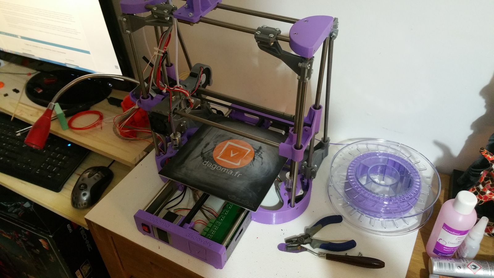

Vincentazerty66 Posté(e) Janvier 23, 2016 Partager Posté(e) Janvier 23, 2016 (modifié) Bonjour dal merci pour toute té inovation pour la disco ,voici une photo de la mienne avec pas mal de té amelioration il me manque les anti wob installer .merci pour ton travail en esperant tester d'autre de te amelioration :-) Modifié (le) Janvier 23, 2016 par Vincentazerty66 2 Lien vers le commentaire Partager sur d’autres sites More sharing options...

Dal Posté(e) Janvier 24, 2016 Auteur Partager Posté(e) Janvier 24, 2016 Il y a 19 heures, Vincentazerty66 a dit : Bonjour dal merci pour toute té inovation pour la disco ,voici une photo de la mienne avec pas mal de té amelioration il me manque les anti wob installer .merci pour ton travail en esperant tester d'autre de te amelioration :-) Pour les anti wobble j'ai fait une modif pour pouvoir les installer ou les remplacer plus facilement sans devoir re-démonter la moitié de la machine.... Lien vers le commentaire Partager sur d’autres sites More sharing options...
