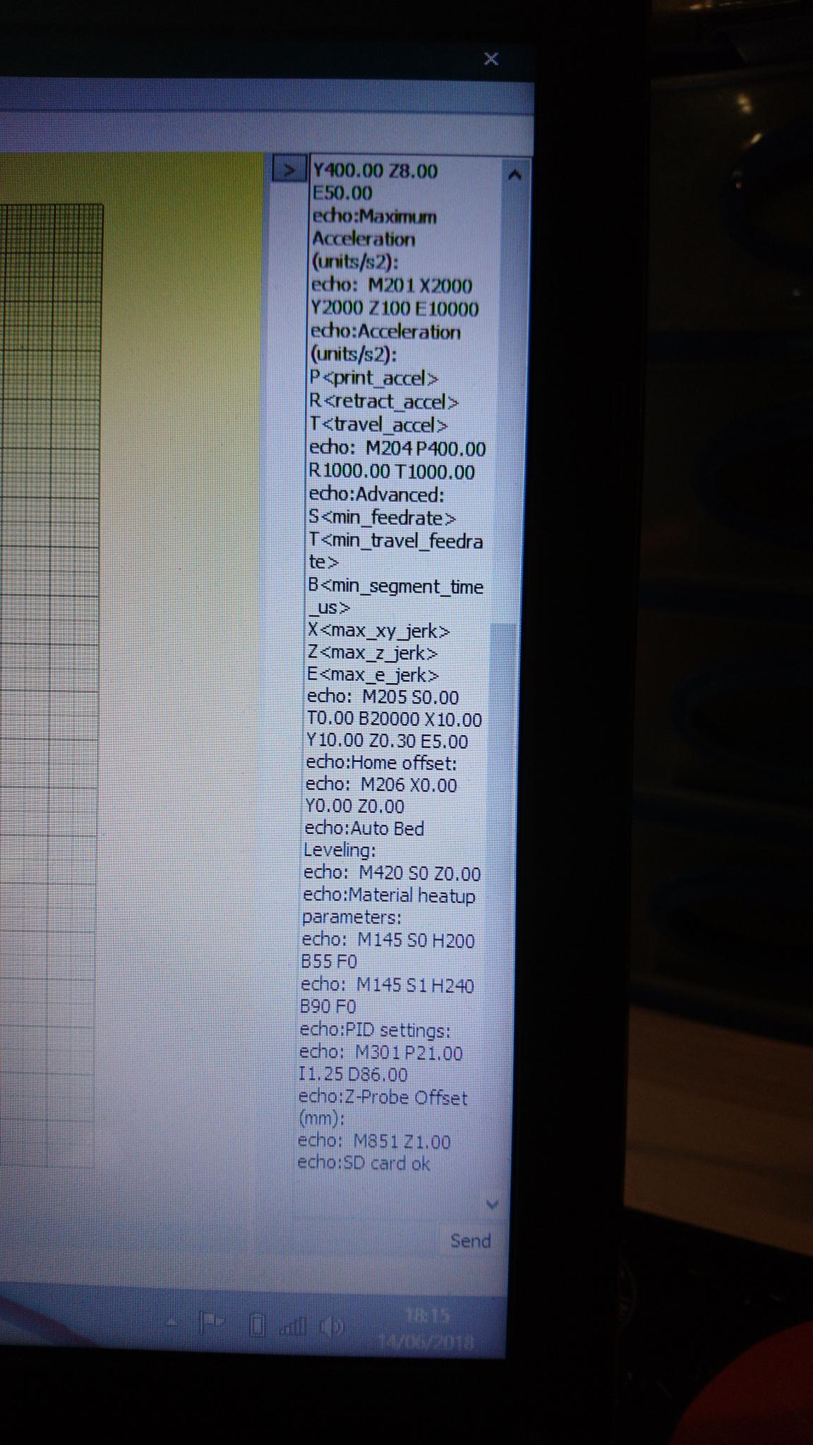

TheSchemer Posté(e) Juin 14, 2018 Auteur Posté(e) Juin 14, 2018 Bon je viens de refaire une calibration...ça pue à plein nez... Voici ce qu'il me dit sur pronterface. En plus de ça, j'ai effectué un autre test. J'ai lancé un home all, et au moment au le touch enclenche sa procédure ( tige déployée ) j'ai placé une petite planchette d'environ 3 mm d'épaisseur par dessus le bed et au niveau de la zone de palpage du touch. La logique voudrait qu'il stoppe la course après l'avoir touché...hors il continue et même en restant enfoncé dessus ne coupe rien ! Je présume donc qu'il est HS, je suis bon pour en recommander un...
Janpolanton Posté(e) Juin 14, 2018 Posté(e) Juin 14, 2018 Ou t'en passer... Tu remplaces ta cochonnerie chinoise par un couple Servo + microswitch. Les branchements sont identiques. Exemple de bed vraiment déréglé
TheSchemer Posté(e) Juin 14, 2018 Auteur Posté(e) Juin 14, 2018 il y a 41 minutes, Janpolanton a dit : Ou t'en passer... Tu remplaces ta cochonnerie chinoise par un couple Servo + microswitch. Les branchements sont identiques. Exemple de bed vraiment déréglé Tu aurais pas un petit lien sympa d'un bon couple servo/microswitch ? @Maeke Tu en penses quoi ? Je ne pense pas que ce problème vienne du firmware ni de l'imprimante elle-même...
Maeke Posté(e) Juin 14, 2018 Posté(e) Juin 14, 2018 Par contre le bl-touch défectueux c'est possible. 1
