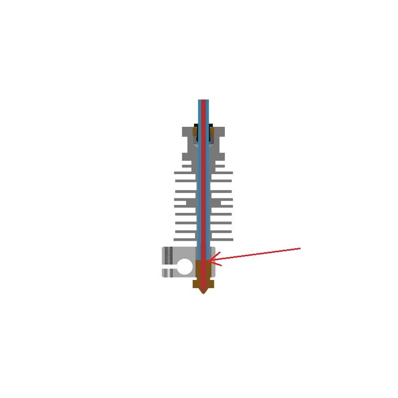

Pour mettre une buse nitro sur la tête d'organe de la créality CR10S, en dehors du réglage du plateau et éventuellement du end stop, est-ce qu'il y a un réglage particulier à faire au niveau de la tête ?
mécaniquement non, après faudra sans doute retoucher les températures, la ventilation, le flow etc... même genre de réglage que quand tu changes de filament...
Merci Pascal
Donc la "tête" de la buse ne va pas coller contre le bloc chauffant, et il va rester 2 mm non vissé, puisque la différence est dans la longueur du pas de vis.
Jean Luc
Il y a 9 heures, JL76 a dit :
soit tu remontes le carré chauffant sur le tube fileté, par contre la tète de la buse ne doit pas être collée sur le carré chauffant sous peine d'avoir des fuites entre la buse et le tube fileté
Si on prend l'exemple de la E3D (mais c'est pareil sur la plupart des têtes d'extrusion) l'étanchéité se fait au bout de la flèche, tu remarqueras sur le schéma que la buse n'est pas collé au carré chauffant ce qui permet un bon serrage de la buse contre le tube...
il y a 44 minutes, JL76 a dit :
Je comprends mieux avec tes explications.
super il y en a un qui comprend mes explications 😉 😄
il y a 9 minutes, pascal_lb a dit :
Comme quoi les grands esprits ... 😀
