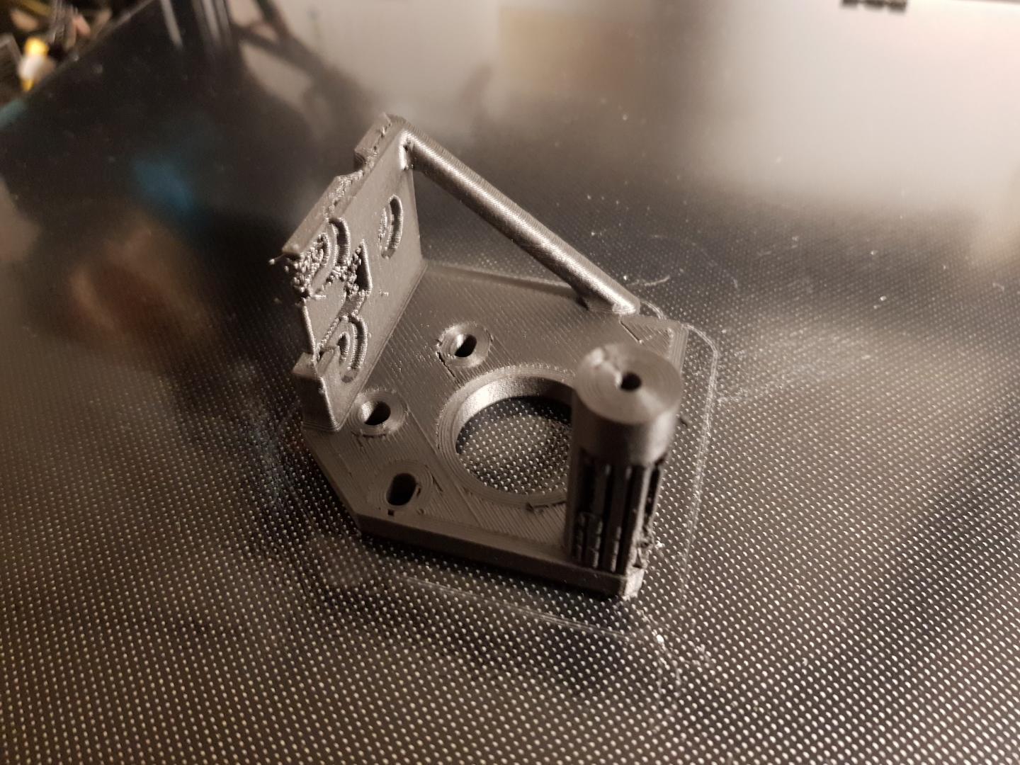

yopla31 Posté(e) Mars 11, 2019 Auteur Partager Posté(e) Mars 11, 2019 Le 01/03/2019 at 16:17, razor a dit : tu sais pas mettre de double dumper sur y , un oui ou inverser la patte du moteur pour le positionné a droite J'ai modélisé une patte pour inverser le moteur. J'ai réussi à l'imprimer en faisant mes tests pour remettre ma CR-10 mal traitée par une rafales de coupures secteur. Manque de bol, la base sur laquelle je suis parti, était fausse, ou du moins très approximative . En colère, j'ai démonté la pièce pour prendre les bonnes mesures et refaire ma patte, et en parallèle remettre en état la bête meurtrie (la ligne de l'extrudeur E0 et son Pilote TMC2208 HS sur la GT2560, donc bascule sur le E1 en modifiant dans le firmware ). Donc j'imprimerai dès que j'aurai changé mon Nema 17 "boiteux" du Titan. La nouveau support de damper est également modélisé, reste à l'imprimer. J'ai également modélisé des pièces interface pour remplacer les chaînes de câbles par des modèles commerciaux (chinois) dispo sur Amazon. Reste à vérifier leurs montages réels... Depuis que j'ai décidé de commander une Ender 5, un peu contraint par mes ennuis avec la CR-10, ce n'est plus dispo nulle part ! Lien vers le commentaire Partager sur d’autres sites More sharing options...

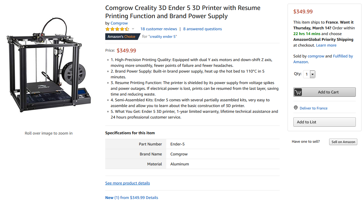

fran6p Posté(e) Mars 11, 2019 Partager Posté(e) Mars 11, 2019 Il y a 5 heures, yopla31 a dit : Depuis que j'ai décidé de commander une Ender 5, un peu contraint par mes ennuis avec la CR-10, ce n'est plus dispo nulle part ! En passant par Amazon.com, elle est disponible et livrable en France gratuitement si tu es membre premium (par contre pas de possibilités de payer en plusieurs fois ). 1 Lien vers le commentaire Partager sur d’autres sites More sharing options...
yopla31 Posté(e) Mars 11, 2019 Auteur Partager Posté(e) Mars 11, 2019 (modifié) @fran6p Merci pour le tuyau. Je suis membre premium, mais : La joie fût de courte durée... Et j'ai fait tous les sites européens... Rien !! Modifié (le) Mars 11, 2019 par yopla31 Lien vers le commentaire Partager sur d’autres sites More sharing options...
fran6p Posté(e) Mars 11, 2019 Partager Posté(e) Mars 11, 2019 Désolé Il n'y a plus que les sites asiatiques avec leurs délais. Quand je l'avais mise dans mes listes d'envie, elle était disponible via Comgrow mais depuis elle est indisponible. Succès ou problème (Creality a rencontré quelques déboires avec leur CR10S Pro, les premiers acheteurs font office de bêta testeurs... Comme quoi, Pro ne veut pas toujours dire meilleure qualité, hein @Jean-Claude Garnier ). J'utilise régulièrement camelcamelcamel (sans inscription, juste avec le bookmarklet) pour être averti de baisses de prix sur des articles que j'envisage de me procurer, peut-être (j'ai jamais testé) qu'en mettant un prix de sélection plus élevé quand le produit sera disponible ça te préviendrait ? Lien vers le commentaire Partager sur d’autres sites More sharing options...
yopla31 Posté(e) Mars 12, 2019 Auteur Partager Posté(e) Mars 12, 2019 Il y a 5 heures, fran6p a dit : Succès ou problème Oui, c'est LA question qui m'est venue à l'esprit ! Toutes les reviews US en font l'éloge, mais rien en Europe. Je vais patienter sagement, j'ai enfin, semble-t-il (je reste prudent), réussi à refaire fonctionner ma Cr-10 : A l'arrache , en 0.25 avec du XT-CF20 (PETG carbone), c'est plus que correct. J'ai perdu une ligne d'extrudeur, dans l'histoire, plus de dual extrusion avec cette carte GT2560 ! Mais avec une seule IMP3d, est-ce bien prudent de continuer la modification en Standalone... Je vais peut-être attendre la Ender 5 et voir si je ne découvre pas d'autres dégâts. Lien vers le commentaire Partager sur d’autres sites More sharing options...

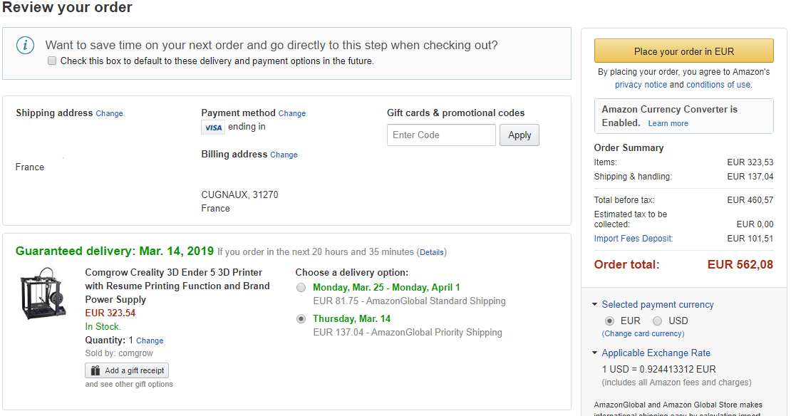

yopla31 Posté(e) Mars 13, 2019 Auteur Partager Posté(e) Mars 13, 2019 @fran6p Ender 5 dispo et commandée () sur Amazon, livraison vendredi... Même camelcamelcamel.com n'a pas eu le temps de réagir !! 1 Lien vers le commentaire Partager sur d’autres sites More sharing options...

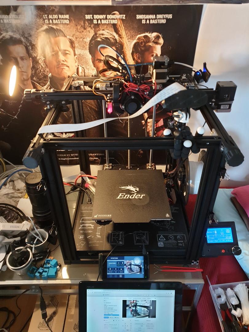

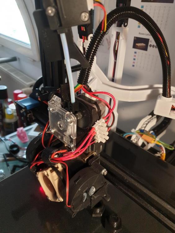

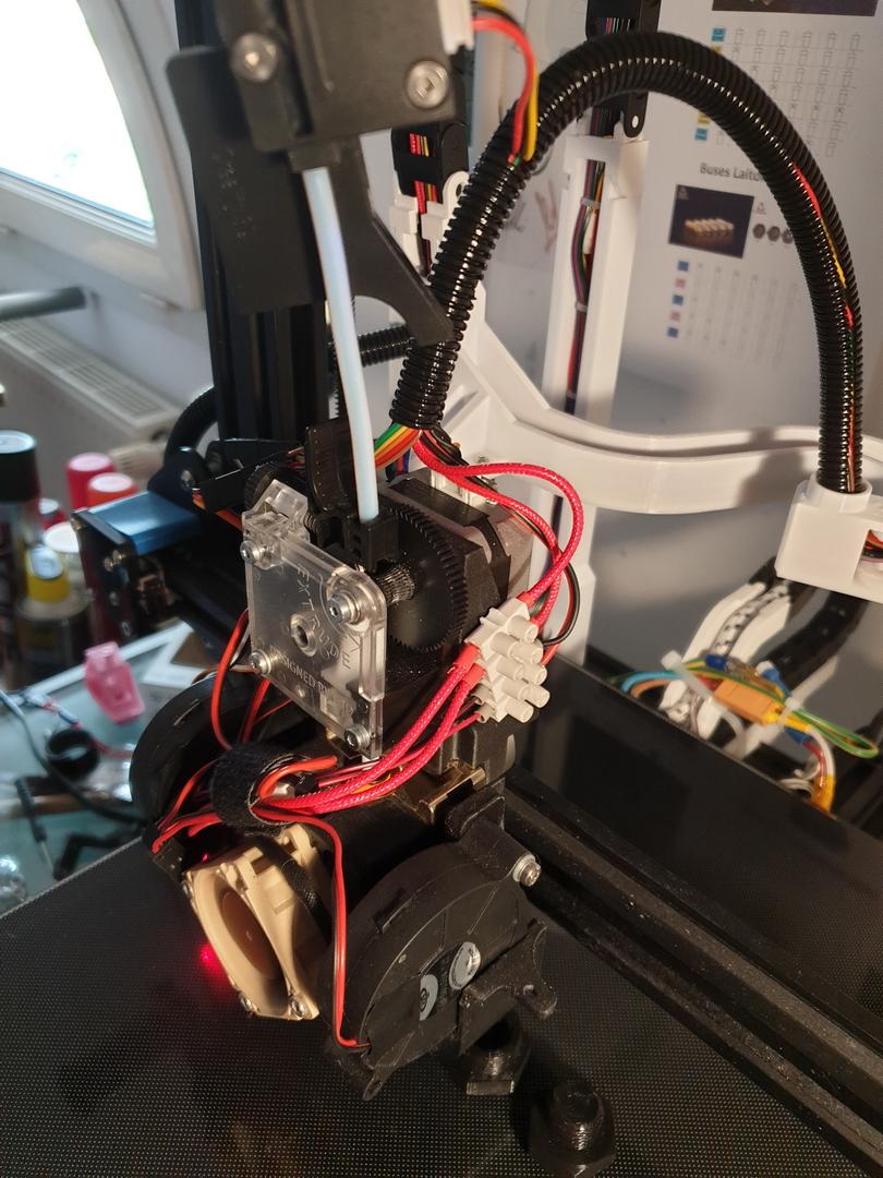

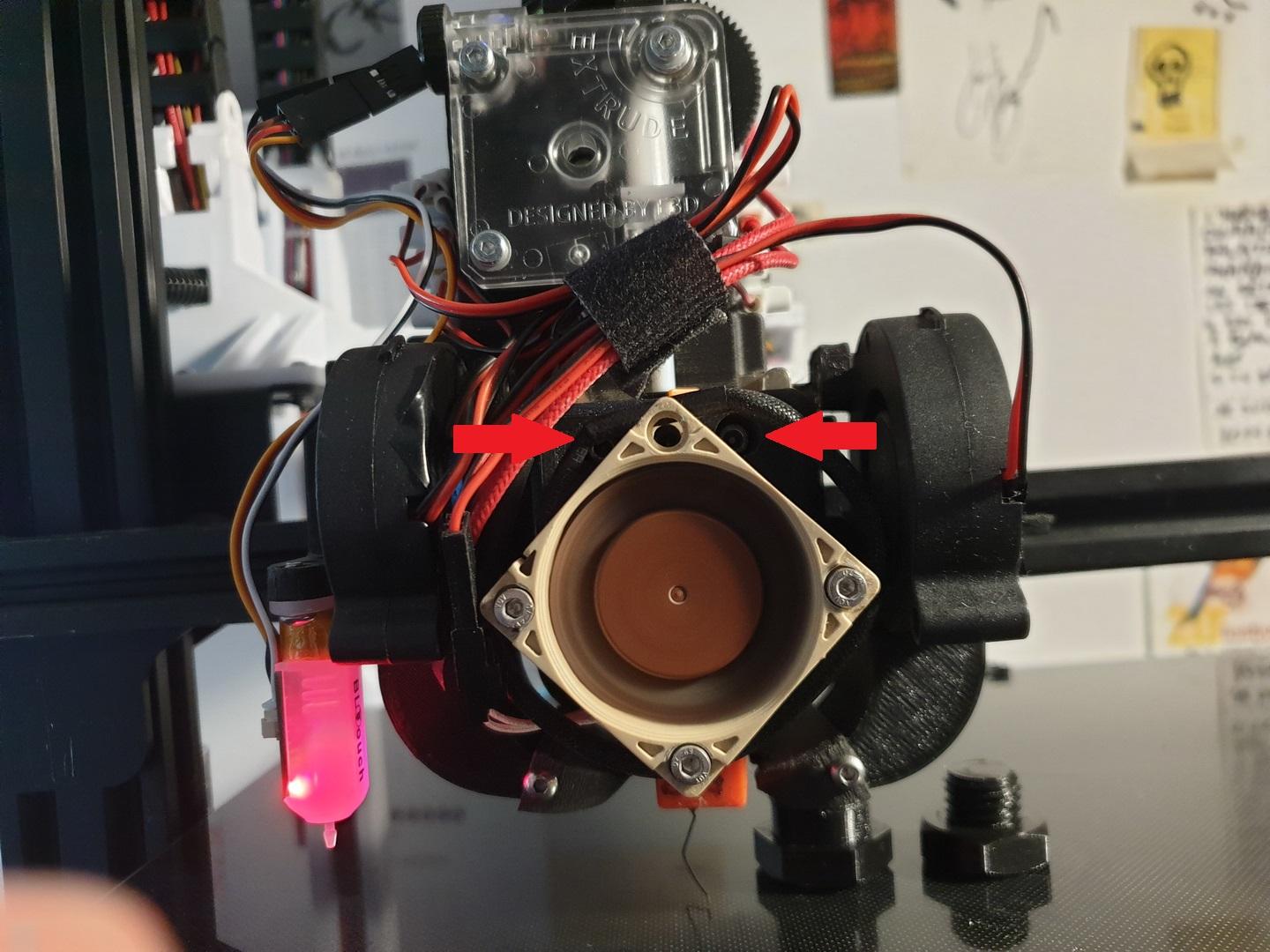

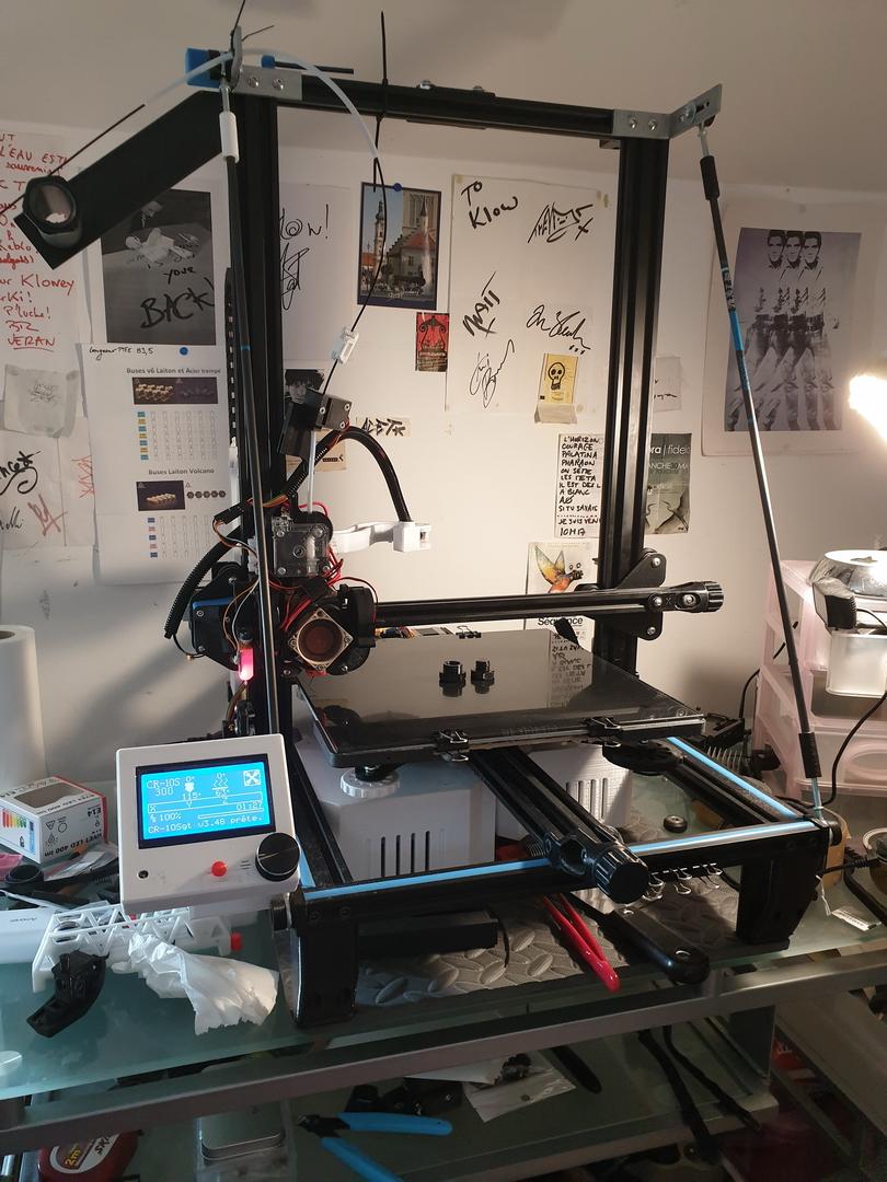

yopla31 Posté(e) Mai 9, 2019 Auteur Partager Posté(e) Mai 9, 2019 (modifié) Beaucoup de mauvaises surprises avec ma Ender-5 : embase d'extrudeur abîmé par un serrage de vis de fixation inadapté, instabilité de la température de buse ! Tout cela couplé à un PLA blanc 3D850 "pourri" et confirmé en testant sur ma CR-10. Malheureusement, obnubilé par les problèmes matériels, je n'ai pas remis en cause une seule minute le filament !! De toute façon, la Ender-5 était destinée à évoluer rapidement. Les évolutions (pour certaines contraint et forcé!!) : Hotend e3Dv6 avec buse acier trempé pour les filaments abrasifs. Pas encore essayé la NozzleX de e3D. Extrudeur e3D Titan en Bowden. Carte GEEETECH GT2560 revA+ Ecran 12864 avec bouton reset et lecteur SD Pilotes TMC2208 Marlin-bugfix-1.1.x BL-Touch Isolation sous lit chauffant PTFE Capricorn 2 tendeurs sur deux courroies Y 1 tendeur sur la courroie X Repositionnement du Xmin avec nouveau support ("un peu de douceur dans ce monde de brutes") Ajustement du Ymin (RE : "un peu de douceur dans ce monde de brutes") Bras de renfort de plateau Détecteur de filament Ultrabase CREALITY Plateau polypropylène condensateur céramique 100nf sur les câbles de endstop au niveau du connecteur carte mère (merci @Murdock) Reste à faire : Pieds pour sur-éléver pour mettre un (ligne suivante...) Refroidissement plus efficace, en remplaçant la tôle de fermeture de l'UC par un couvercle décaissé avec ventilo(s) 120mm Décoller le magnet du plateau et le coller sur une tôle Alu qui sera tenu par 4 pinces Ultramaker (système identique à ma CR-10) Remplacement des galets par des galets en polycarbonate Dumpers en X sur les NEMA Etudier un montage dual-extrusion en montage Bowden ! Pour les dumpers en X, je verrai après amélioration du refroidissement, car pour le moment, je n’entends pas les moteurs ! J'ai standardisé en partie mon support de hotend à l'identique de ma CR-10, du moins pour le support de ventilateur de corps. Comme cela, je dévisse les 2 vis signalées par les flèches rouges, je déconnecte de mon... domino et hop, j'échange ma tête complète. Modifié (le) Mai 9, 2019 par yopla31 Lien vers le commentaire Partager sur d’autres sites More sharing options...

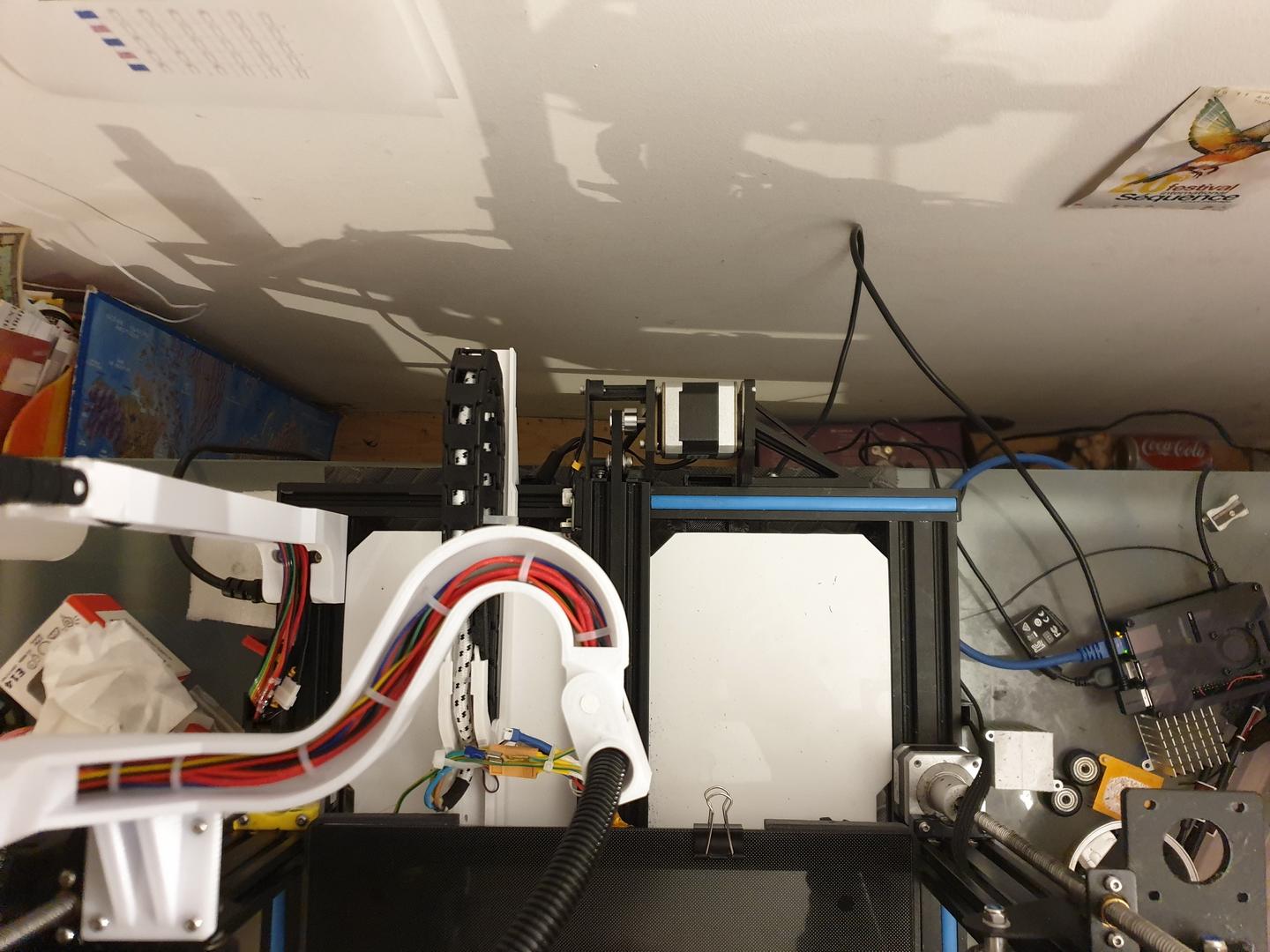

yopla31 Posté(e) Mai 9, 2019 Auteur Partager Posté(e) Mai 9, 2019 (modifié) Reste un problème... je suis en 24v sur la Ender-5, et toujours en 12v sur la CR-10 ! Attention de ne pas mélanger ! Il me faudra peut-être changer l'alim de la CR-10 pour passer en 24v ! J'ai profité des vacances pour mettre la CR-10S-gt2560 en boîte (solution "Standalone by @razor") et un câblage tout neuf : Il me reste à installer le NEMA17-60 sur le haut de la CR-10 avec la distribution par courroie sur les 2 vis Z. Pas de mauvaise surprise au redémarrage, sauf un connecteur de BL-Touch branché à l'envers. je remettrai cela en ordre à la prochaine ouverture du caisson. Modifié (le) Mai 9, 2019 par yopla31 Lien vers le commentaire Partager sur d’autres sites More sharing options...

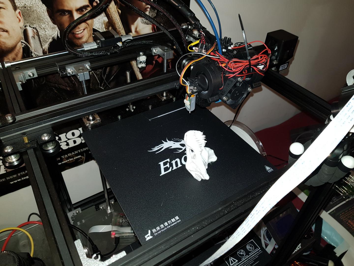

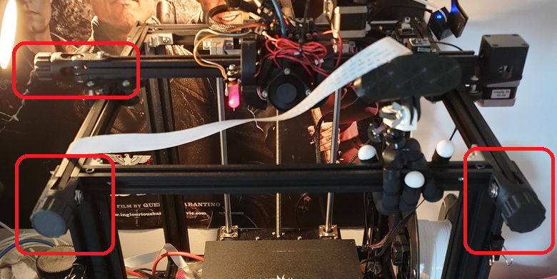

yopla31 Posté(e) Mai 9, 2019 Auteur Partager Posté(e) Mai 9, 2019 (modifié) Pour la déco, je squatte la chambre de ma seconde fille partie du nid familiale depuis longtemps (un peu de pub... https://www.louiseetlesfilles.com/). Il y a 2 heures, fran6p a dit : Le retour de la tête à bascule? Oui, mais sans m'obstiner vouloir y coller un direct drive et finir avec une usine à gaz !! Quelle mule je fais !! Modifié (le) Mai 9, 2019 par yopla31 1 Lien vers le commentaire Partager sur d’autres sites More sharing options...

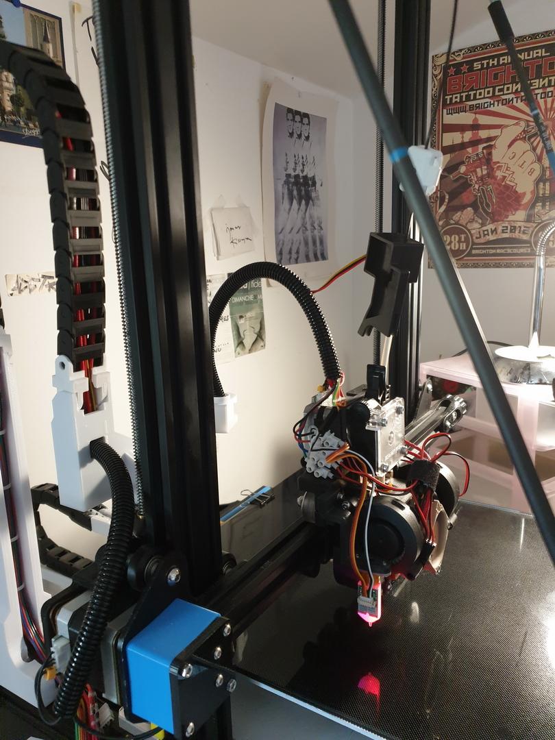

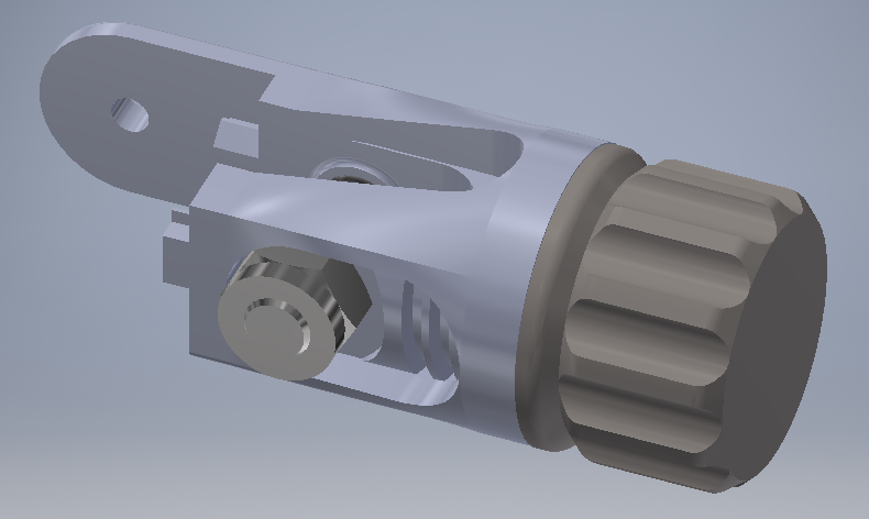

yopla31 Posté(e) Mai 10, 2019 Auteur Partager Posté(e) Mai 10, 2019 il y a 29 minutes, myxtreme66 a dit : Du coup j'ai quelques questions sur tes améliorations, peut tu me dire ce que ton apporté celles-ci? : -Marlin-bugfix -les tendeurs de courroie -Condensateur ceramique Bien que la question ait été posé dans une autre discussion, j'y réponds ici pour ne pas éparpiller des infos. Marlin-bugfix La carte de ma Ender-5 est une v1.1.4 avec des pilotes 4988 (certaines seraient équipées en TMC2208 ?). Je n'ai pas encore vu de tutoriel ou info sur la mise à jour du firmware, la carte n'ayant peut-être pas de bootloader. J'ai contourné définitivement le problème en installant la même carte que dans ma CR-10. Ce qui me permet de bénéficier de toutes les améliorations que propose le firmware Marlin, au détriment de la perte de garantie. Cela permet également de personnaliser les réglages et les fixer dans ce firmware (Offset Z, PID hotend et bed, etc) Tendeurs de courroie Les imprimante de CREALITY n'ayant pas de dispositif de réglage de tension des courroies, j'ai adapté celui utilisé sur ma CR-10. Il est identique sur les 2 courroies Y et celle de X à quelques coups de lime près : Condensateur céramique sur les EndStop Parmi tous les soucis de ma Ender-5 que j'attribuerais à une "mauvaise série", sans remettre en cause les qualités intrinsèques de l'imprimante, j'avais des homing qui n'aboutissaient pas, l'axe stoppant avant d'atteindre le capteur de fin de course. En discutant avec @Murdock du problème, il m'a parlé du déparasitage : Le 31/03/2019 at 10:47, Murdock a dit : Il reste que vu sa "morphologie" la ender-5 possède de plus grandes longueurs de câbles que beaucoup d'imprimantes (par exemple la ender-3). Cela fait une chouette antenne pour ramasser (et propager) des parasites. Le 28/03/2019 at 00:20, Murdock a dit : Le 27/03/2019 at 14:24, yopla31 a dit : Pour les condos céramiques, j'ai vu ça sur Marlin, je vais chercher un peu sur le Net, mais tu pourrais me donner plus d'info, car même avec la GEN-L, je suis obligé de mettre le filtre ENDSTOP_NOISE_FILTER qui peut détériorer la précision dimensionnelle (?). en fait c'est très simple c'est un bête condensateur céramique genre 100nf que tu vas venir mettre entre les deux fils qui vont au endstop. Souvent il est dit de les mettre sur les bornes du endstop car plus simple pour l'installation mais il vaut mieux filtrer au plus proche de la carte mère. (intercaler un petit morceau de plaquette d'essai sur le fil 5 cm avant le connecteur par exemple) J'ai effectivement soudé en bout de câble côté carte sur le connecteur, un condo céramique, pour les axes X et Y. Depuis, plus une seule erreur, filtre du firmware "ENDSTOP_NOISE_FILTER" désactivé, évidemment. Et d'ailleurs, en y réfléchissant, j'avais eu sur ma CR-10, quelques erreurs de homing qui devaient correspondre au moment où j'avais installé le kit de rallonge de câblage proposé par CREALITY. J'avais solutionné en simplifiant mon câblage par la suppression des rallonges inutiles et attribuant la source du problème à des connecteurs de faible qualité. Ce devait être plutôt du parasitage. 1 Lien vers le commentaire Partager sur d’autres sites More sharing options...
myxtreme66 Posté(e) Mai 10, 2019 Partager Posté(e) Mai 10, 2019 Merci pour ces précisions et les photos des tendeurs, effectivement je n'ai pas tous ces soucis donc surement comme tu dis une "mauvaise série", voilà ce que j'arrive à sortir pour l'instant avec : mais il y à encore des lignes sur la coques et des petites boule au départ de couche Lien vers le commentaire Partager sur d’autres sites More sharing options...
yopla31 Posté(e) Mai 10, 2019 Auteur Partager Posté(e) Mai 10, 2019 C'est pas mal du tout ! Les petites boules se règlent dans le profil, je crois, dans la rétraction. Pour les lignes, j'en ai de temps en temps même sur la CR-10 et ça n'est pas régulier. Je pense à des saletés sur le profilé. Si quelqu'un à de meilleurs explications... Ma première impression, un benchy, avant toute modif, était assez similaire en terme de qualité, mais avec beaucoup de "cheveux d'ange". J'avais utilisé un profile de ma CR-10 avec une rétraction faible (2 à 3 mm maxi en Direct Drive), ce qui a provoqué plein de cheveux. Par contre, je n'avais pas de peau de saumon, pourtant sans TL-smoother. Et puis, ça s'est dégradé. Pas mal de sous-extrusion : j'ai voulu calibrer l'extrudeur, sans succès. Impossible d'avoir un résultat régulier, et c'est en regardant l'extrudeur de plus près que j'ai découvert la semelle avec une vis pratiquement passée au travers. Je l'ai remplacé par un alu que j'avais en stock. Mais les résultats se dégradaient toujours. Et en retirant la chaussette silicone, catastrophe : un amas de plastique dû à une fuite entre buse et heat break, au dessus du corps de chauffe, et pratiquement invisible sur la tête d'origine ! Irrécupérable vu la quantité de matière !! Et depuis le début, j'avais cette instabilité de températures qui m'avortait 2 impressions sur 3, avec en plus les erreurs de homing !! Avec la fuite, difficile de renvoyer en garantie, bien que Amazon n'est pas pointilleux sur le sujet ! J'ai donc fait le choix de persister en appliquant les évolutions plus rapidement que prévu ! Et pas de regret, la base est excellente ! Lien vers le commentaire Partager sur d’autres sites More sharing options...

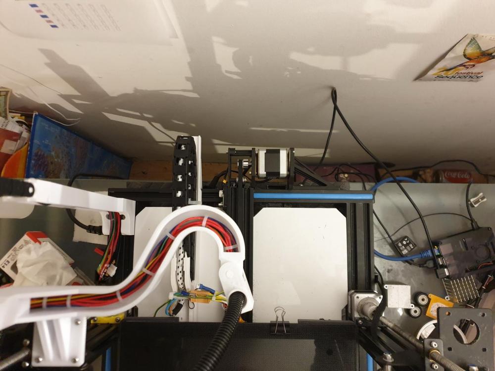

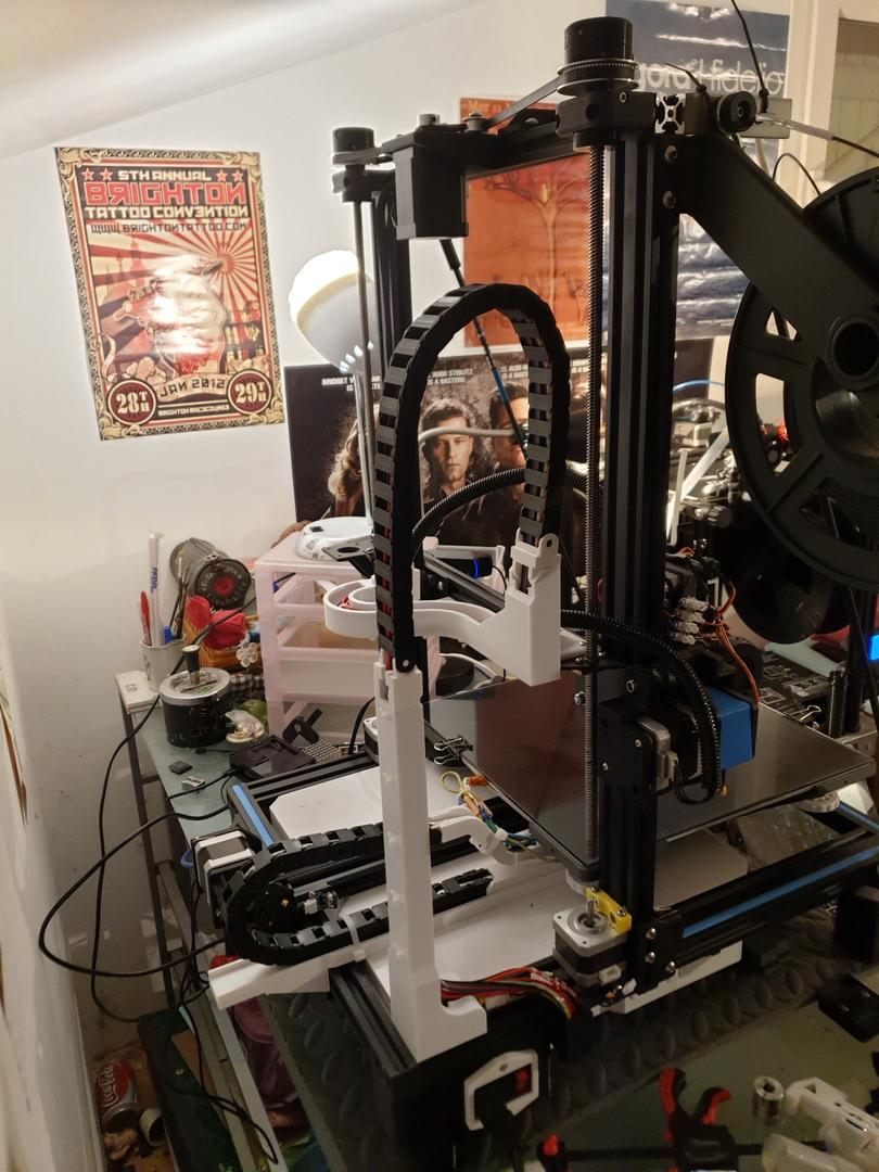

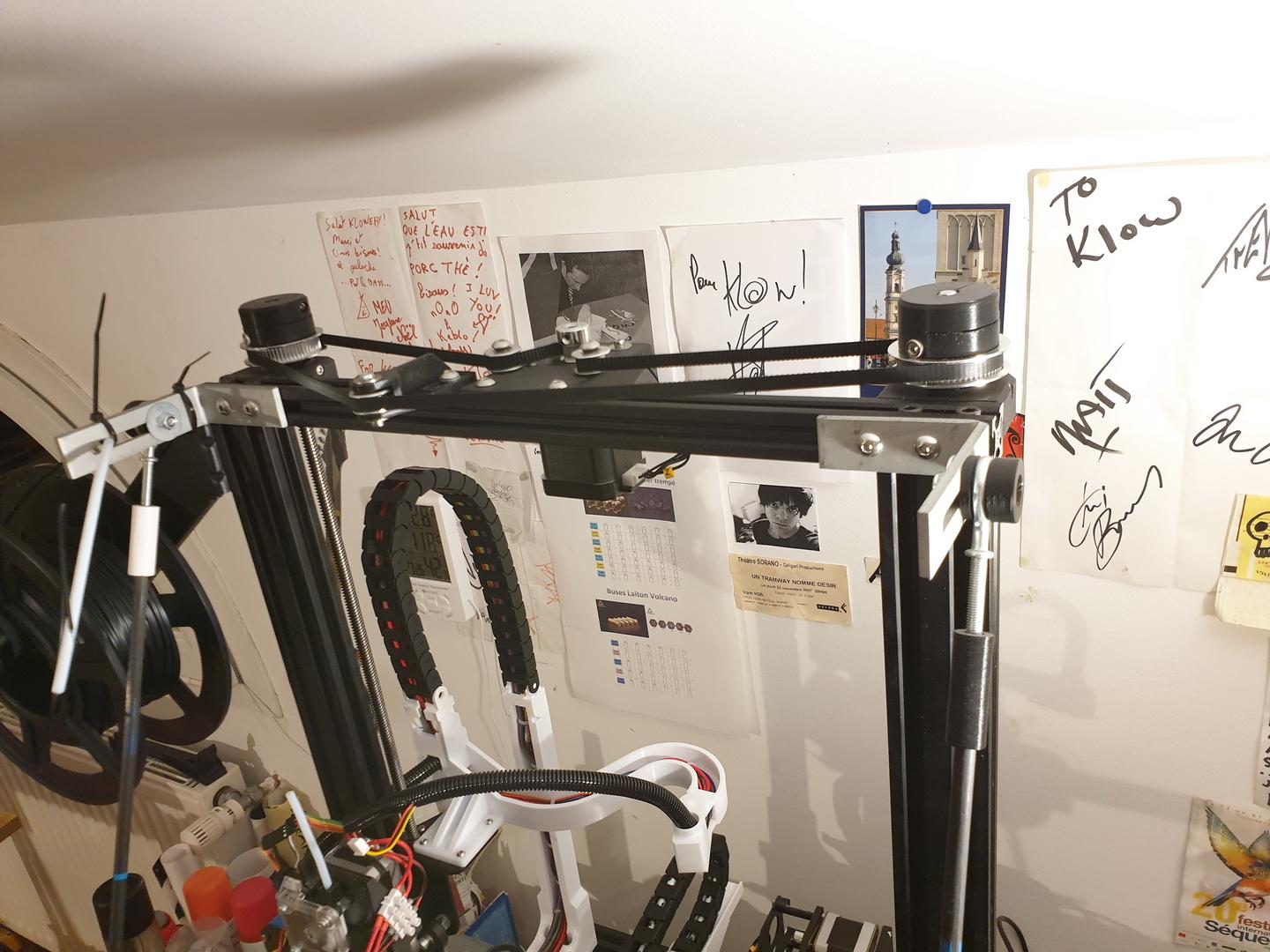

yopla31 Posté(e) Mai 20, 2019 Auteur Partager Posté(e) Mai 20, 2019 (modifié) Le système de synchro Z est opérationnel, et semble très efficace. J'avais quelques imperfections de temps en temps en Z, peut-être dues à des saletés sur les profilés, je sais pas... J'ai imprimé des axes de porte bobine en 100 mm de hauteur : pas le moindre défaut. Par contre, c'est peu plus sonore. Il me reste à démonter définitivement les deux moteurs Z d'origine. Le Nema17 Hanpose de 60mm nécessite une vref de 1.2v sur son TMC2208. Question couple, il a de la ressource... La vue plongeante de l'arrière montre le montage retourné du moteur Y avec les dampers en X. Il a été inversé pour laisser la place à la chaîne de chemin de câble du plateau chauffant : Je n'ai pas intégré l'Octoprint. Il reste plus facilement accessible à l'extérieur de la CR-10. Voilà, reste à vérifier dans le temps, la constance de la qualité des impressions. Pour le montage fixe (ressorts supprimés) du plateau, je dois tester des vérins réglables qui devrait permettre un ajustement facile de chaque coin. Modifié (le) Mai 20, 2019 par yopla31 1 Lien vers le commentaire Partager sur d’autres sites More sharing options...
