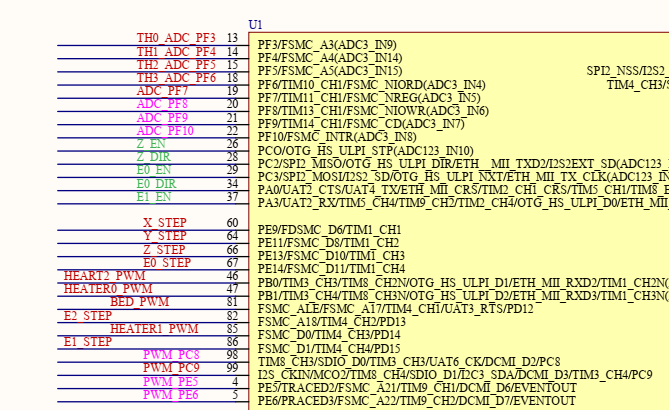

fran6p Posté(e) Décembre 8, 2019 Posté(e) Décembre 8, 2019 (modifié) @yopla31 Dans le pins_BIGTREE_SKR_PRO_V1.1.h , les pins PC8, PC9, PE5 ou PE6 sont-ils utilisés? Si non, alors plutôt en utiliser une en lieu et place de PF7. EDIT: Après lecture du SKR-PRO-V1.1-Pin.pdf, seule le pin PC9 (extension-1) est libre (PC8 est pris par FAN0, PE5 par FAN1 et PC6 par FAN2) D'après le schéma fourni par BTT pour le MCU, ces pins sont PWM : A tester sous toute réserve Pourquoi déclares-tu 3 servos alors qu'avec le BLTouch et son servo pivoteur de têtes cela n'en fait que 2 ? Modifié (le) Décembre 8, 2019 par fran6p complément
yopla31 Posté(e) Décembre 8, 2019 Auteur Posté(e) Décembre 8, 2019 (modifié) Il y a 4 heures, fran6p a dit : Pourquoi déclares-tu 3 servos alors qu'avec le BLTouch et son servo pivoteur de têtes cela n'en fait que 2 ? Heuuu, pourquoi pas ? Sérieusement, il semble que ce ne soit pas important. Je n'ai eu des erreurs de compilation que dans le cas où j'assigne un servox_pin qui n'a pas été déclaré comme pour #define SWITCHING_NOZZLE_SERVO_NR x J'ai posté sur le github, mais tu as raison pour le PWM, je n'avais pas complètement compris ta précédente remarque sur ce point. Celles que j'ai testées : pins tried and KO : PE0, PE2, PE15, PG5, PF7 Pour les pins PWM, PC8 utilisé pour FAN0 (connecté sur ma CR10), PE5 et PE6 rrespectivement pour FAN1 et FAN2 non utilisés sur ma CR10, mais ces 3 connecteurs envoie une tension variable entre 0 et 24v pour les ventilos pilotés de l'extrusion. Je vais testé de ce pas avec le PC9, pin présent sur le connecteur EXTENSION-1. Ce que je ne comprends pas, c'est l'utilisation de PA1 pour le BL-Touch simulant un servo (160=reset, 120=auto-test, 90=sonde relevée, 10=sonde déployée). Quand je n'ai pas de servo déclaré, un M280 P0 Sxx avec les valeurs précédentes fonctionne parfaitement ! Dès qu'un servo est déclaré, les mêmes cdes adressant pourtant P0 activent le servo ! D'ailleurs, j'avais écarté PA2 en utilisant le Zmin, mais il faudrait que je teste de nouveau. Cela ne doit pas avoir d'effet de bord avec mon problème, puisqu'il s'agit d'un état binaire. RESULTAT du test : KO Je vais commander une SGEN en solution de repli, mais laquelle SGEN ou SGEN-L pour utiliser mes TMC2209, le BL-Touch et au moins un servo pour piloter la double tête et toujours sous marlin 2.0. Déjà je commande sur Amaz comme cela si problème ou changement pour cause de solution BTT, je paie plus mais je peux renvoyer ! Et je suis livré en qq jours. Mon servo commandé vendredi, livré ce dimanche ! SGEN-L v1.0 commandée, en espérant avoir moins de problèmes ! Autre alternative, les clones chinois de Duet3d, plus chers et plus de Marlin, mais plus de mauvaise surprise ? Je n'ai aucune connaissance sur les Duet3d et leurs clones. Modifié (le) Décembre 8, 2019 par yopla31
yopla31 Posté(e) Décembre 9, 2019 Auteur Posté(e) Décembre 9, 2019 J'ai eu des infos sur sur FB, pas très bonnes : "the SKR pro will only drive one servo, with lots of jitter. If you define a second servo pin, they both stop working." "In theory, you can use an I2C servo controller to add functional servo pins to the board, but it's complicated." On m'a donné ce lien pour un exemple de ce type sur une GT2560, mais mes connaissances/compétences sont très loin de celles d' @hidius ou @Titi78, pour ne citer qu'eux... La challenge est un peu ardu, trop pour moi seul, l'idée étant de définir au moins un servomoteur, via I2C et une carte PCA9685 capable de piloter 16 servos. Il faut garder le servo0 attribuer au BL-Touch par défaut, je crois. Ainsi, en définissant dans le configuration.h en @section extruder, SWITCHING_NOZZLE_SERVO_NR X, où X = 1 à 16, dans mon cas X=1 : // A dual-nozzle that uses a servomotor to raise/lower one (or both) of the nozzles #define SWITCHING_NOZZLE #if ENABLED(SWITCHING_NOZZLE) #define SWITCHING_NOZZLE_SERVO_NR 1 //#define SWITCHING_NOZZLE_E1_SERVO_NR 2 // If two servos are used, the index of the second #define SWITCHING_NOZZLE_SERVO_ANGLES { 0, 40 } // Angles for E0, E1 (single servo) or lowered/raised (dual servo) #endif et dans le pins_BTT_SKR_PRO_V1_1.h : // Servos // #define SERVO0_PIN PA1 // P0 => BL-Touch #define SERVO1_PIN 100 // si l'@ i2c du 1er servo est 100 ou 200, sachant qu'il y aurait 111 pins. P1 => Pour piloter le servo de commande de dual tete // J'ai commandé cette extension pour limiter les frais, l'Adafruit (PID 815) étant assez chère. Kikimède ?

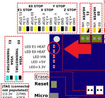

yopla31 Posté(e) Janvier 6, 2020 Auteur Posté(e) Janvier 6, 2020 (modifié) J'avance, les mouvements ok, le homing et probing ok, le lit chauffe correctement (220v avec SSR). J'ai reçu mes fans en 24v, 30x10 et 6015. Mais problème, les nozzles ne chauffent pas. La température s'affiche correctement, mais ils restent à température ambiante et les 2 leds "Ex Heat" ne s'allument pas . Ils sont connecté en direct , sans mosfet. @optik8, @Guizboy, @Lecoyote, qui peut m'aider ? J'ai vérifié mon câblage, mais avec les 2 cartouches chauffantes connectées à la duet, j'ai une continuité sur les 4 contacts ! Modifié (le) Janvier 6, 2020 par yopla31 1

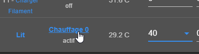

yopla31 Posté(e) Janvier 6, 2020 Auteur Posté(e) Janvier 6, 2020 Je me répond à moi-même, en partie. Sur le Tableau de bord : dans la colonne Actif, si je sélectionne (ou entre une valeur), pour le lit, il passe "actif" sous Chauffage 0 : et commence la chauffe. Pour les outils, en entrant une valeur, rien ne se passe. Il faut que je clique sur "Outil 0" pour que son état passe à actif et qu'il chauffe. C'est un peu perturbant, mais ce doit être normal. Je vais refermer l'engin et continuer les tests puisque le principal fonctionne Un grand moment de solitude... 1
