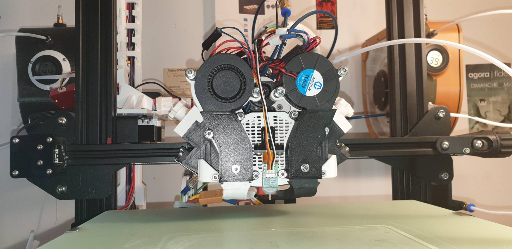

Les températures ne sont pas optimales, pour le premier test, mais le résultat est positif.
J'ai gardé mes électro-aimants que j'ai fait évoluer avec des plus costauds (25x20 en 24v pour 5kg). Cela permet de limiter les efforts du servomoteur pour assurer le maintien correct de la tête. J'ai fusillé un servo en testant sans électro-aimant ! Les électro-aimants sont alimentés en permanence, le servo étant suffisamment puissant. J'évite ainsi un système complexe de came et d'interrupteur.
Pour accéder aux hotends, c'est 2 x M3 de chaque côté des fan 6015, la vis en bout d'axe à desserrer de quelques tours, le support du BLTouch glisse vers le haut et se déboîte, libérant le bloc support de fans.
La carte DUET2Wifi permet toute liberté pour la cinématique des têtes. J'ai juste quelques commandes dans le script de changement d'outil de Simplify3d :

et mes commandes M280 commandant le servo sont dans les macros système du firmware (tpost0.g et tpost1.g), macros appelées par la commande T[new_tool].
Dans chaque macro, j'ai deux commandes M280, une cde de position à 5° au delà de la position finale, suivie après 1/2 seconde par la commande de position finale (100° puis 95°, et 25° puis 30°). En procédant ainsi, le servo reste froid (!), le verrouillage de la position de la tête active semble suffisant. Cette méthode est impossible avec Marlin dans le firmware. Possible avec les scripts du slicer, Simplify3d (les autres ?), mais lourd à gérer hors impression !
Sur l'axe X, j'ai 319 mm d'amplitude, le capteur endstop mini étant à -10 mm, Xmini=-10 et Xmaxi=+309, c'est l'avantage de garder le même axe d'extrusion pour les 2 têtes. On perd en compacité, inévitablement, mais on garde une amplitude correcte.
Pour l'axe Y, le décalage vers l'avant de la machine, fait perdre quelques millimètres. En Ymini (sur le endstop), la buse est hors plateau et en Ymaxi, on atteint pas le bord du plateau, les v-roues venant en butée sur le tendeur de courroie en avant de la machine. J'attends la livraison d'un v-profilé alu 2040 en 550mm, ce qui permettra de récupérer une amplitude supérieure à l'origine !
J'ai imprimé de nouveau certaines pièces en SLA espérant obtenir une plus grande rigidité, mais je me suis heurté à des déformations dimensionnelles mal maîtrisées, certainement par manque d'expérience. En effet, entre exposition longue permettant des détails extrêmement fins, pratiquement invisibles à l’œil nu, les impressions rapides et les résines aux propriétés différentes, j'avoue avoir du boulot pour appréhender tout cela ! J'ai dû, en plus, changer l'accouplement du Nema et de la vis sans fin. Le modèle monté d'origine , version "fendu en spirales", se déformait en déroulant la spire, lors de l'effort de succion entre la pièce et le FEP, et j'avais quelques serrages de vis timides qui s'étaient dévissées. J'ai profité du démontage /remontage pour changer le ventilo par un Noctua plus discret.👍 Reste à acquérir de l'expérience, améliorer l'équipement pour alléger la mise en oeuvre (rinçage aux ultra-sons, chambre UV plus évoluée, etc...).

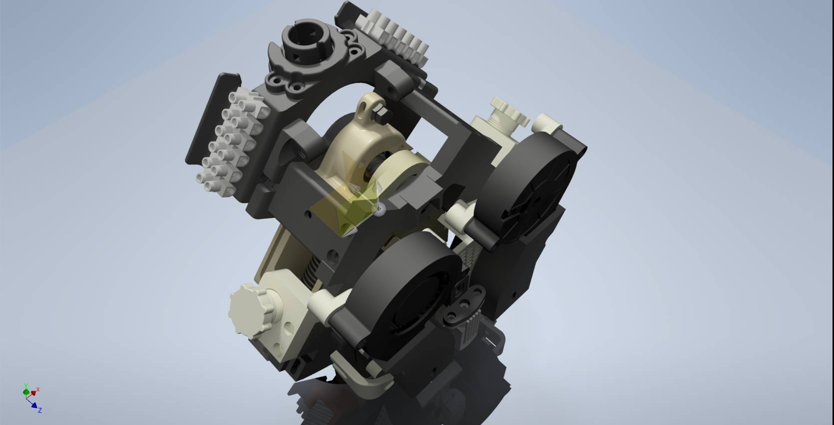

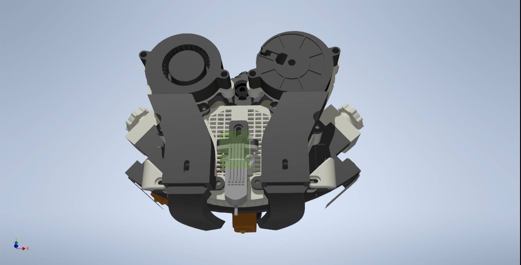

Beaucoup de soucis de rigidité dans ma conception de la dual extrusion ! Le choix des corps vissés des e3d Volcano n'est pas un excellente idée. Les écrous en plastiques se desserrent très facilement, d'autant qu'il se serrent difficilement. Même en ayant re-modélisé les pièces que j'avais fortement ajourées inutilement pour gagner quelques malheureux grammes et même imprimées en résine, tout cela manque de rigidité comme le profilé alu 20x20 des X, un peu light !
A cela, le nième servo qui lâche en pleine impression ! Le problème est apparemment connu, puisque Teaching Tech le mentionne dans sa vidéo sur la dual extrusion de Makertech3D !
Du coup en colère après moi-même, j'ai repris ce matin ma copie pratiquement à zéro :
Il reste encore du boulot, les 6015 ont rétrécis en 5015, et j'ai encore toute la face avant pour leur support à refaire. J'ai supprimé les fans de corps e3d au profit d'un fan Noctua 40x10 ou 40x20 avec un canal de refroidissement. Je pourrai ainsi mettre plus facilement des aimants plus forts pour fixer la tête en position. Le champ magnétique des aimants simples provoquait l'arrêt du ventilo de corps de la tête relevée ! Ce qui m'obligeait à utiliser des électro-aimants qui ne perturbaient pas les ventilos, mais trop faibles pour verrouiller correctement la position ! La qualité de l'impression s'en ressent fortement.

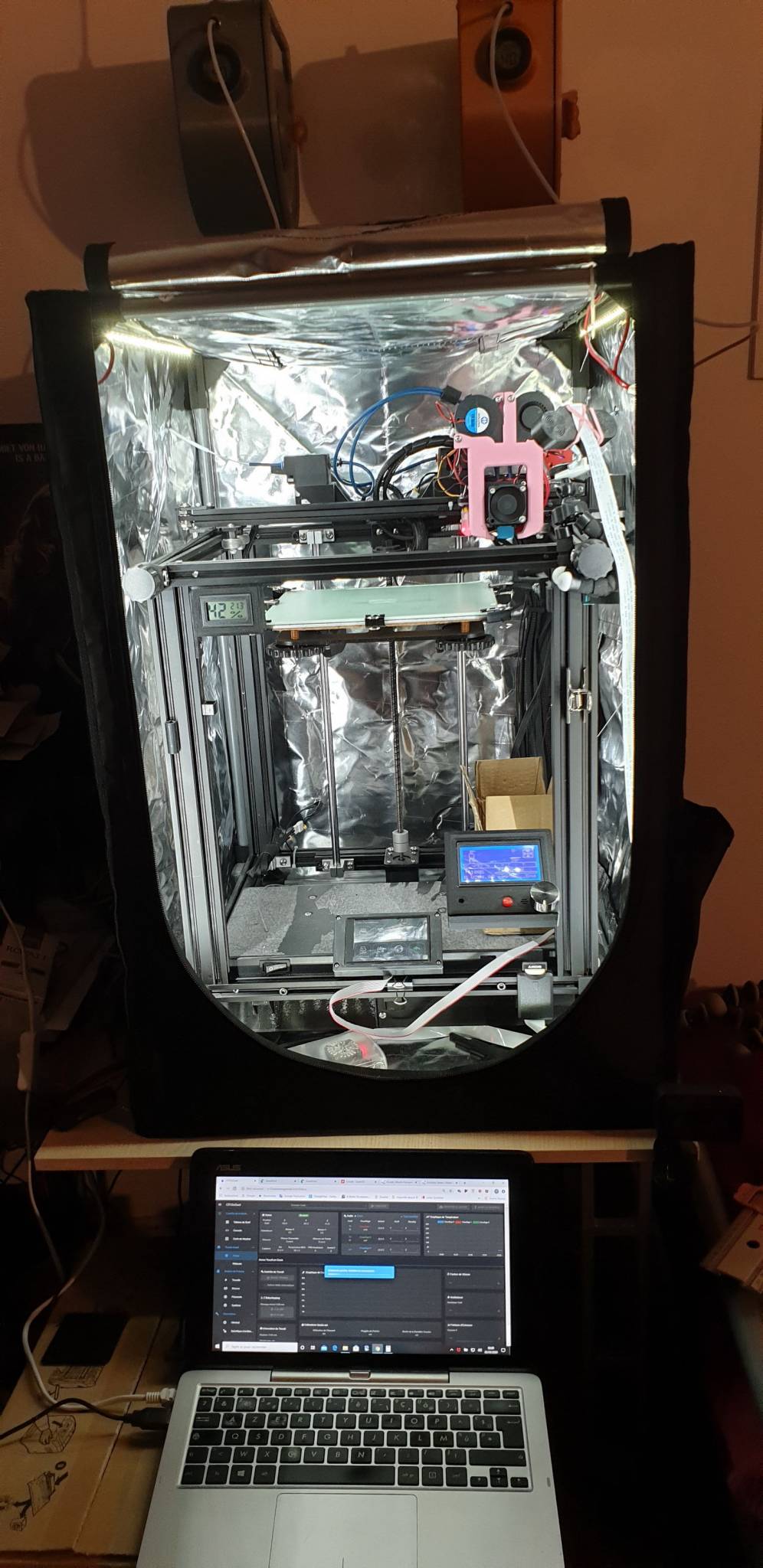

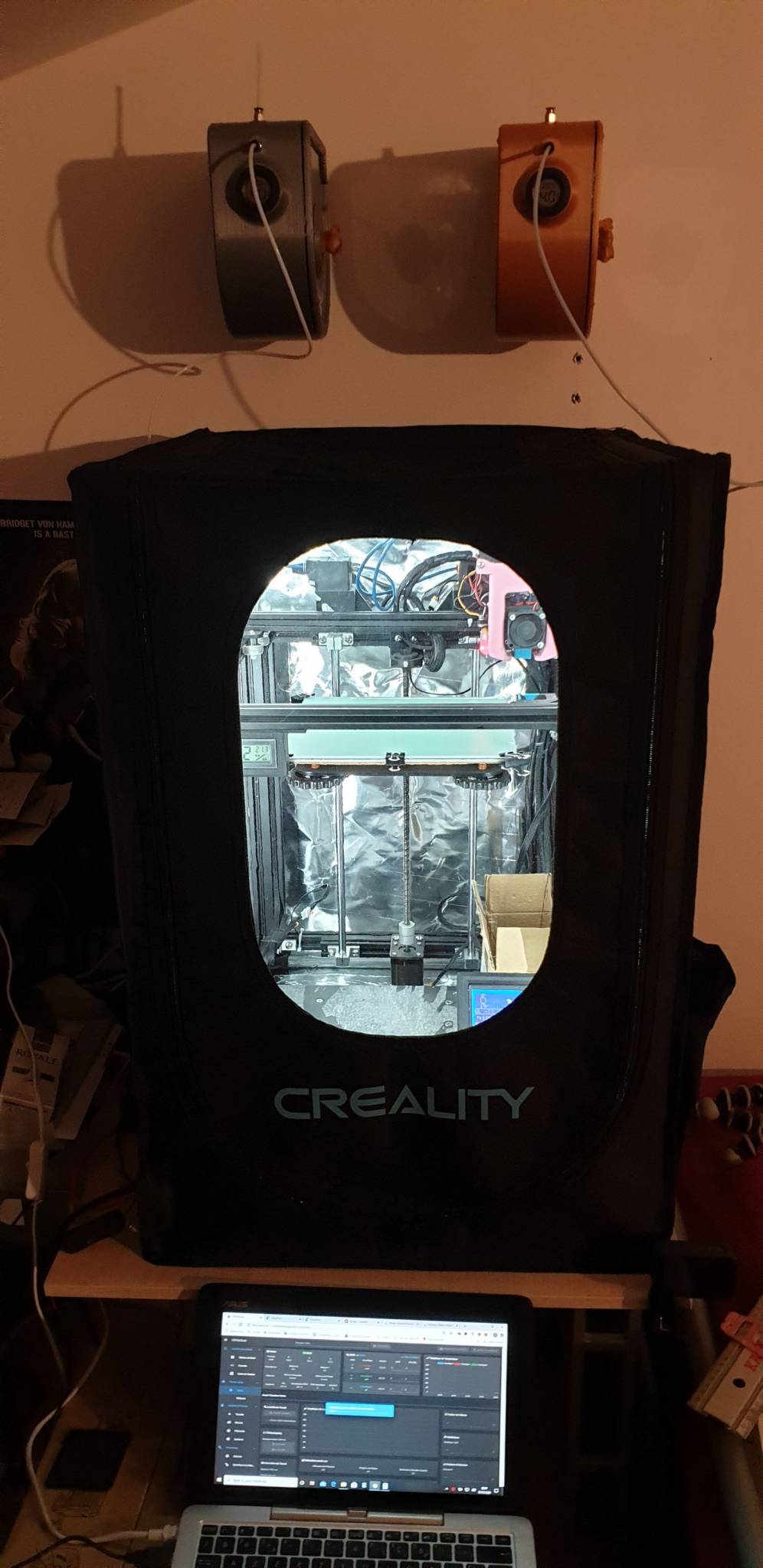

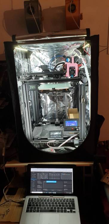

Pour la Ender5, évoquée plus haut, j'ai encore eu des surprises. Comme indiqué, les seuls M83 ajoutés n'ont pas suffit. D'autres impressions avortées avec l'extrudeur bloqué obligeant un power off/on pour de nouveau pouvoir le piloter ! Pour ce bug, j'ai ajouté en début de script de changement d'outil, une commande M82 (E absolu) et G92 E0 pour ré-initier à zéro le filament. J'ai ajouté mes scripts S3D corrigés et fonctionnels pour ceux qui utilise ce type de tête XCR avec 2 extrudeurs pour une seule buse.
Dans la foulée et sur le coup de l'agacement, j'ai même décidé de mettre ma carte SKR Pro 1.1 libérée de la CR10 passée sous DUET, dans la Ender5. Mais la SKR est trop imposante pour la Ender5 ! Il m'aurait fallu tout réorganiser dans le boitier avec déplacement de l'alim !
C'est donc la MKS SGEN L avec les TMC2209 qui ont fini dans la ENDER5. Les TMC2208 que je voulais mettre pour garder les 2209 avec la SKR, se fonctionnent pas en UART sans modif !
La Ender5 fonctionne de nouveau à merveille dans son caisson (en toile) CREALITY :

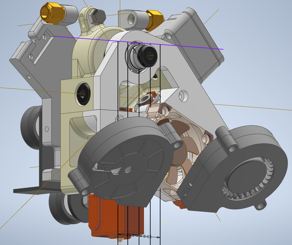

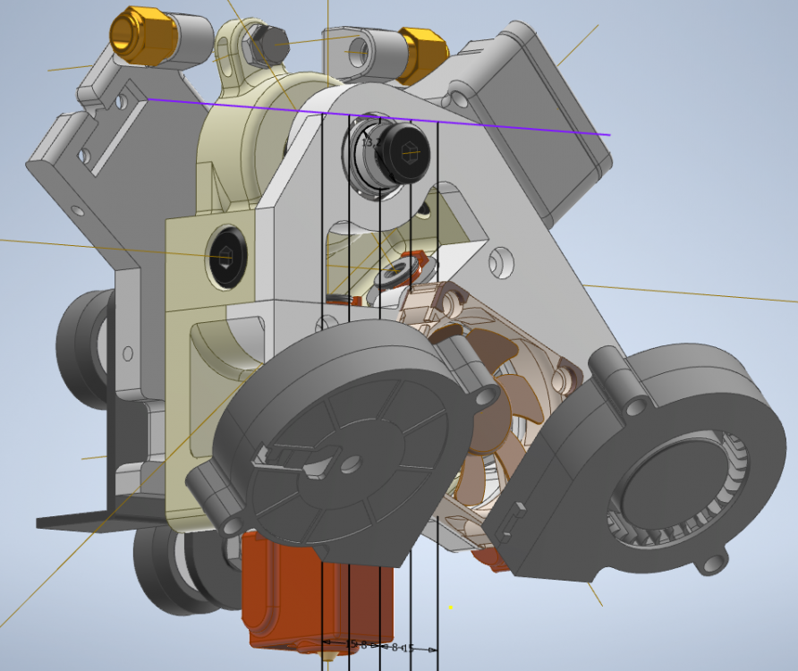

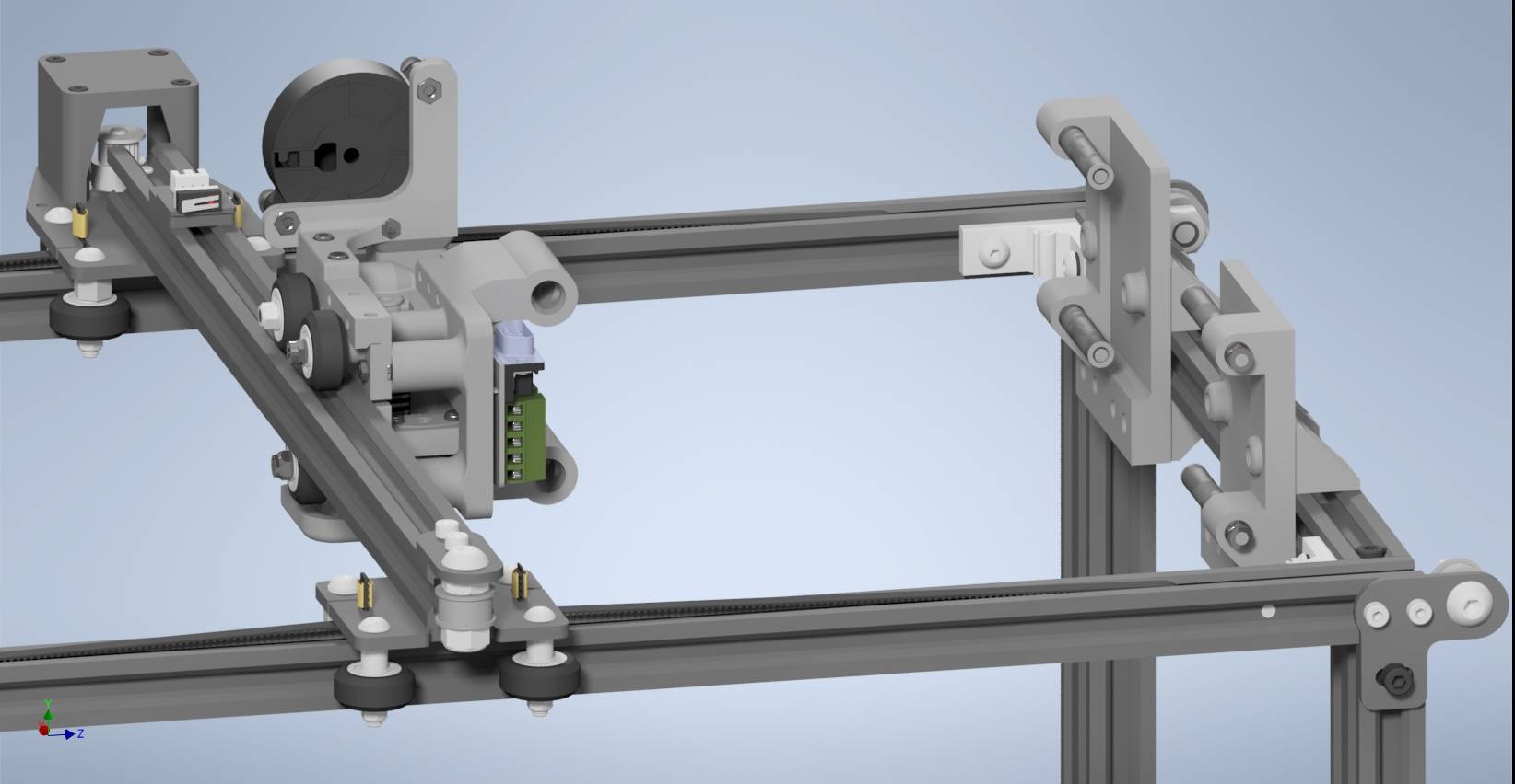

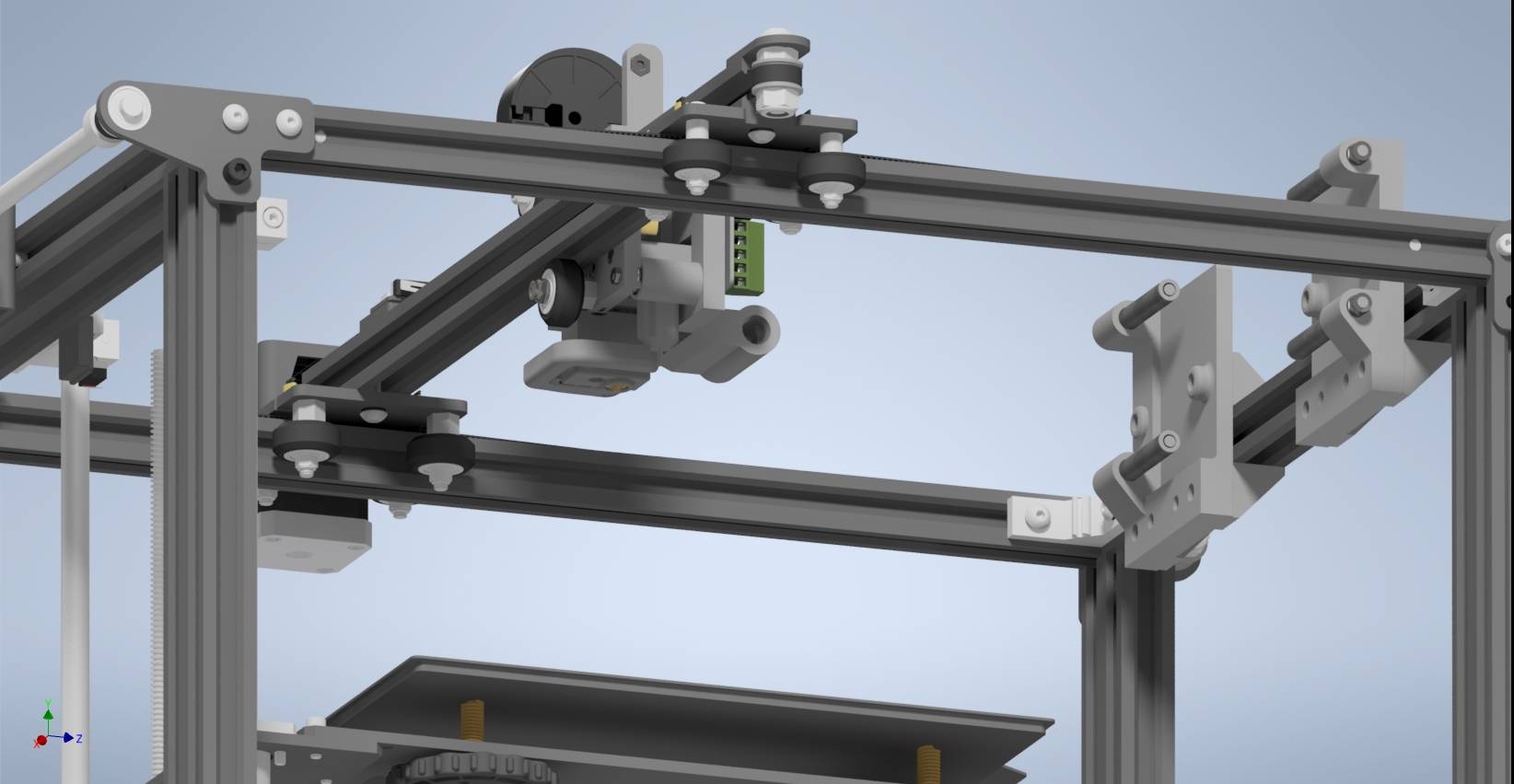

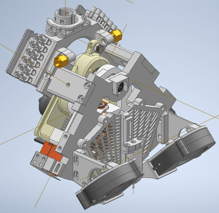

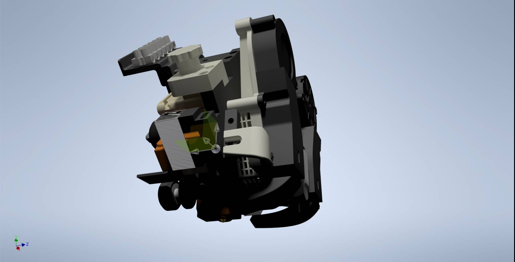

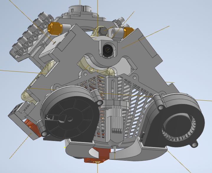

Nouvelle version de la tête dual-extrusion, Objectif RIGIDITE, en gardant un accès "facile" aux hotends. Donc exit les corps e3d vissés :
Je n'ai gardé que la base qui se fixe sur le chariot X, et le support de BLTouch ! J'ai refait le reste 😓
Non, les pièces ne sont pas collées entre elles, j'ai simplement pas affiché la visserie ! 😝
Modifié (le) par yopla31
  • Wow 2
Retour aux aimants simple : dans la version précédente, le ventilo de corps du hotend au repos et donc relevé et proche de l'aimant de blocage, s'arrêtait de tourner, les champs magnétiques s'annulant ! 😱 J'ai mis un moment avant de comprendre pourquoi les bouchages soudains, alors que j'en ai eu 3 ou 4 depuis que j'imprime !
Donc le refroidissement des corps a migré au centre à l'avant (derrière la grille) avec un 40x10 soufflant dans un double canal. Un 40x20 sera possible en changeant la grille et ajustant les coordonnées du BLTouch.
Les 5015 sont fixés provisoirement. En fonction des tests, j'ajusterai le système de support.

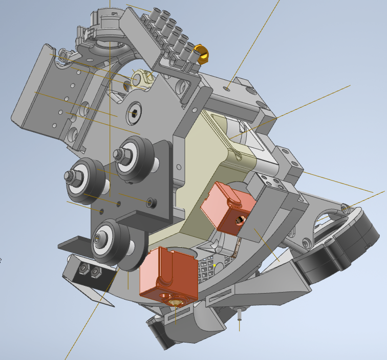

Non, pas de bascule, la qualité ne me satisfait pas. Je manque de rigidité sur la 2ème tête. Ce n'est pas catastrophique, mais ça occasionne des flancs légèrement rugueux qui ne me conviennent pas. J'ai refait certaines pièces pour les rendre plus rigides, ajouté des aimants réglables loin de l'axe de rotation pour un blocage en position plus rigoureux et moins forcer sur le servomoteur qui chauffait et finissait par rendre l'âme ! La qualité s'est bien améliorée, mais ce n'est pas encore parfait. Pour garder le même axe d'extrusion pour les 2 têtes, j'ai un porte-à-faux important. Bien que toutes les pièces soient en ASA ApolloX, sauf l'axe des roulements qui est un axe de roller de DK, certaines pièces nécessiteraient d'être usinées en alu.
711018173_DEBv2_103.thumb.jpg.d2017fb9d515b32529b581fa39b04aae.jpg190528460_DEBv2_101.thumb.jpg.b13fc978a811855c680caa0b75017fc2.jpg1391007342_DEBv2_102.thumb.jpg.fa5bb39fb20aad953b8243e09299ce76.jpg
La DUET3d a le Wifi quelques fois capricieux (déconnexion/re-connexion, c'est du clone chinois!), mais elle est très agréable et les impressions sont parfaites (hors problèmes cités ci-dessus!).
Pour la suite, je réfléchis plutôt à simplifier avec des têtes indépendantes, style e3d changetool mais sans servo, donc adieu la CR10 ! D'où mes recherches d'infos sur l'option de Marlin.

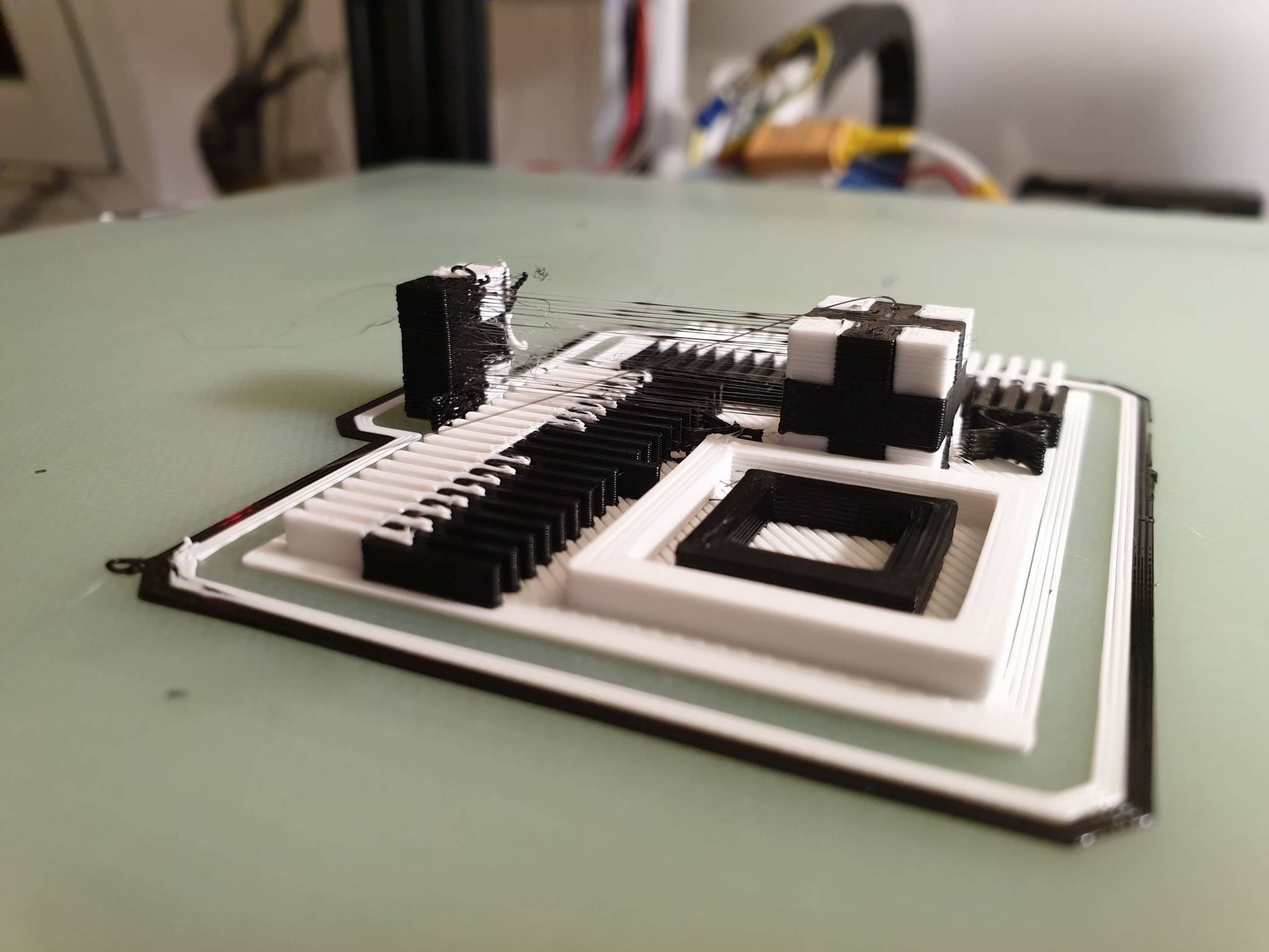

Comme je le disais précédemment, le montage double extrusion sur ma CR10 ne me satisfait pas entièrement. Le manque de rigidité du système induit quelques défauts de finition qu'il faut apprendre à éviter, et des difficultés de maintenance. Même si j'ai prévu un démontage facile malgré l'ensemble imposant, mieux vaut éviter les bouchages, sinon séance de démontage. L'accès au démontage des PTFE reste un peu critique pour un feignant comme moi !
Les soucis de chauffe du ServoMoteur ont été "apprivoisés" avec l'ajout d'aimants éloignés de l'axe de rotation et réglables (les 2 molettes sur les illustrations précédentes).
Malgré un axe d'extrusion identique (aux réglages près des offsets : G10 P1 X+0.20 Y+0.70 Z-0.02) pour les 2 outils, l'épaisseur en Y du système m'a fait perdre 25mm en Y d'amplitude. Je n'avais pas fait attention à cela, jusqu'à l'impression d'un nouveau couvercle de piège à moustiques d'un diamètre de 285 mm !! Le problème sera résolu dès l'installation d'un profilé 20x40 de 550 mm remplaçant celui d'origine en 500 mm.
L'impression des pièces complexes nécessitant des supports, est un vrai régal. J'ai testé le PVA "Helios Support" de FormFutura, très cher (42€ /300g, soit 140€/Kg!), mais permet des températures de 235 à 255° compatible avec les ASA (FormFutura ApolloX), PETG ou ABS quand on imprime avec une tête XCR3D 2IN1-S1 où la température est identique pour les 2 filaments !  Il y a des incompatibilité entre les PVA et les filaments autre que le PLA, même avec 2 têtes séparées. Celui-ci est compatible avec presque tout !
J'ai  testé avec bonheur le HIPS "Support Smartfil" de Smart Materials, très abordable, ce qui permet de faire des supports plein si nécessaire. Pas vraiment besoin de Limonène ou de térébenthine pour le dissoudre, il se décolle assez facilement en laissant très peu de trace. Heureusement, car sa dissolution dans le Limonène n'est pas si évident que ça. Je n'ai pas encore testé avec la térébenthine, à voir...

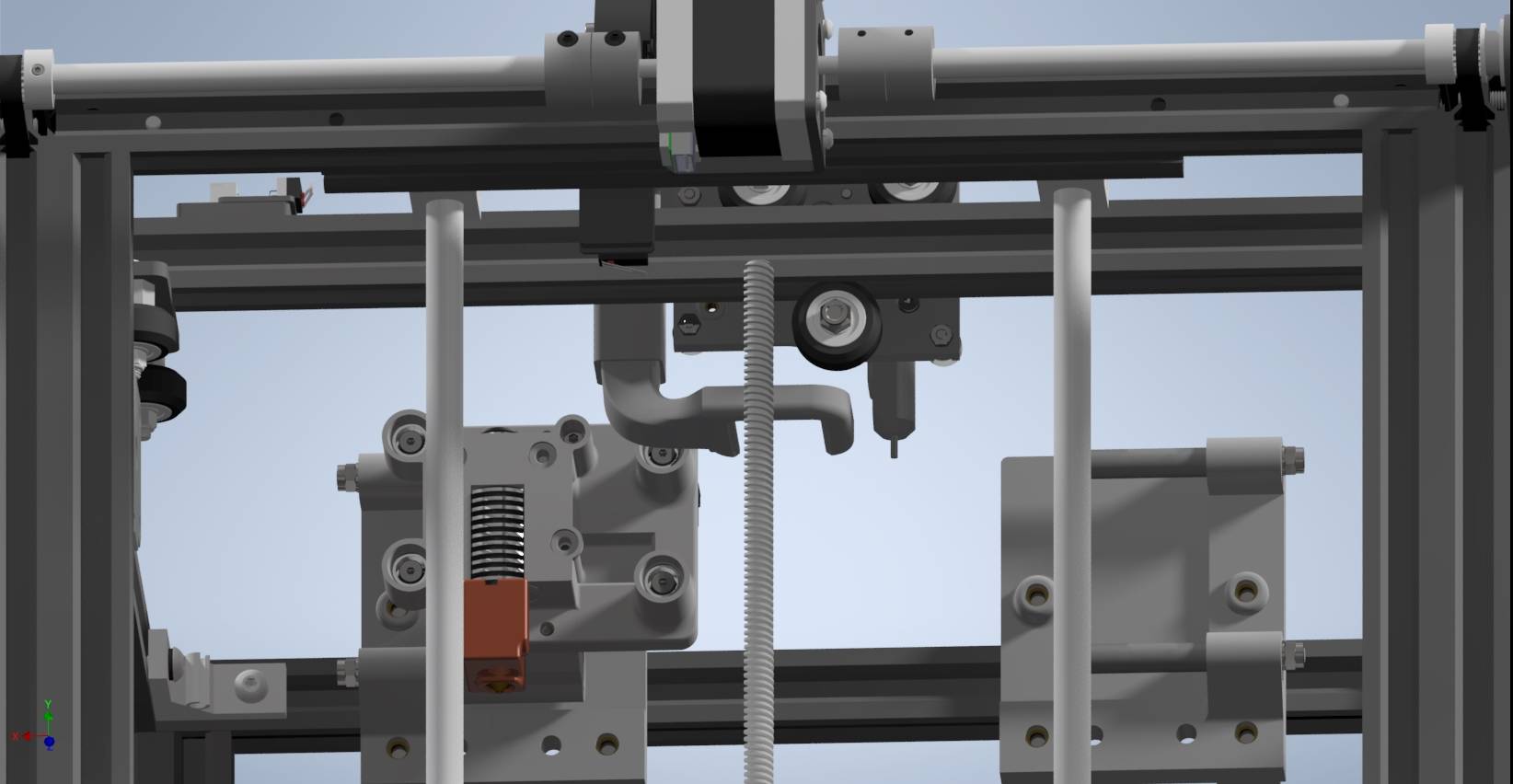

J'ai quand même un peu cogité... et j'ai reconsidéré la double extrusion, voire multiple extrusion, impossible avec la CR10 !
La CR10 fonctionne correctement et j'en prends chaque jour la mesure en améliorant son utilisation, et finalement, elle reste assez fiable tant en simple extrusion qu'en double extrusion. J'ai donc une imprimante opérationnelle.
La Ender 5 Pro avec sa tête XCR3D permet la double extrusion mais avec un peu de gâchis de filament, puisque, à chaque changement de filament, je purge 40 à 80 mm de filament.
Une core XY ? Ça me titille bien, mais ça fait repartir de zéro !
Acquérir une Ender 5 Plus et la modifier ? C'est une 3ème imprimante FDM, qui plus est, volumineuse et pas gratuite... C'est risqué, tout cela... Et pourquoi pas tester en commençant avec ma Ender 5Pro qui n'a plus grand chose d'origine, puisque , dès son déballage, pas mal d'anomalies m'avaient obligé à corriger en modifiant, à défaut de la renvoyer en garantie !

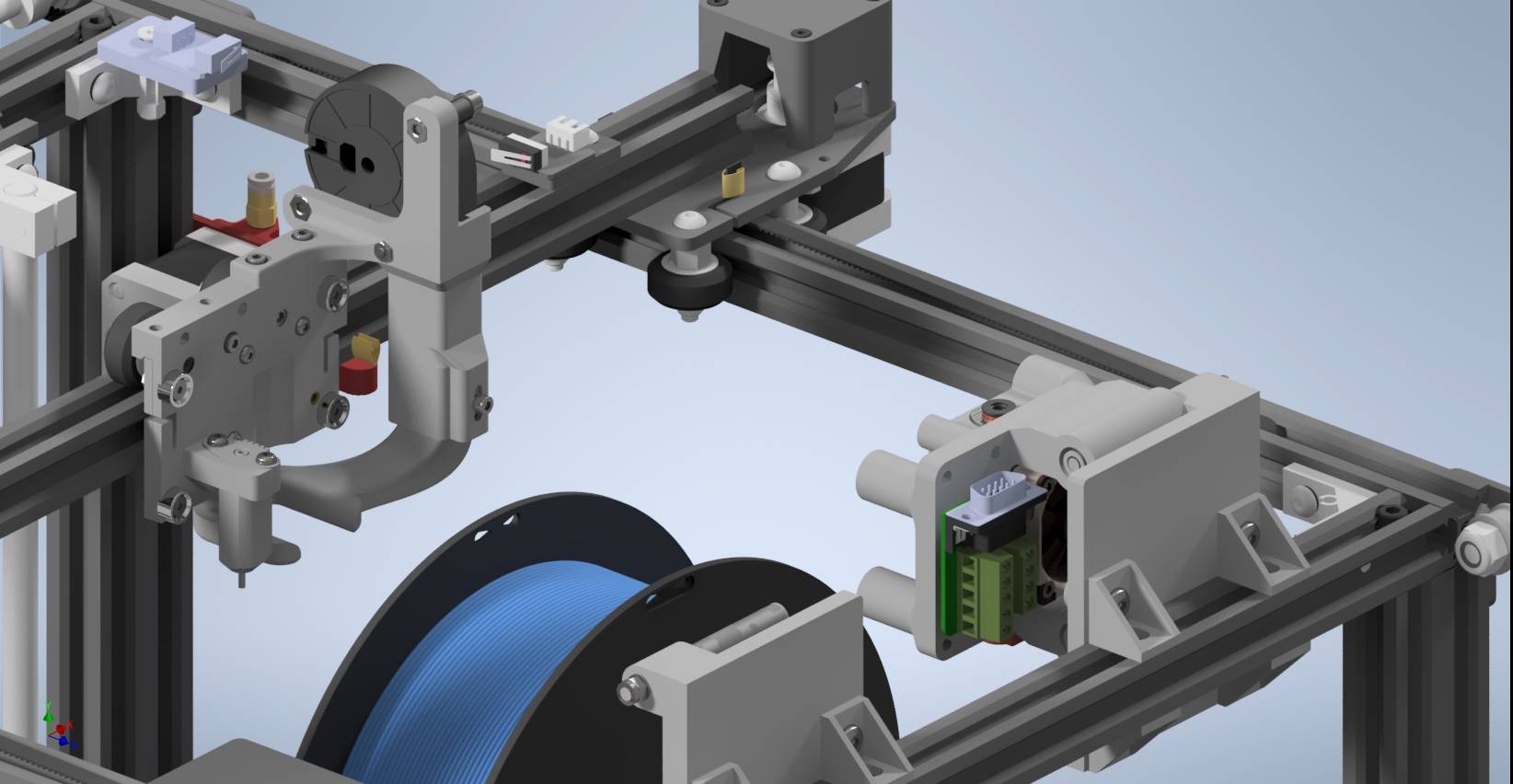

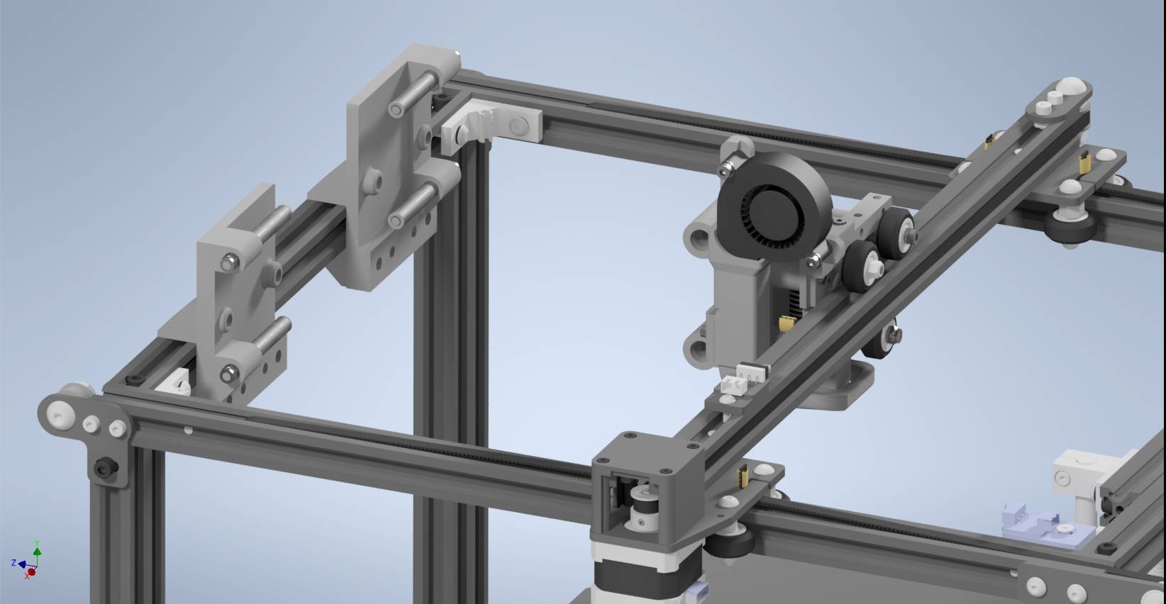

Comme je venais de terminer une modification radicale du chariot X de la ENDER 5 Pro pour pouvoir facilement monter sur la même interface de chariot X, la tête XCR3D ou une tête e3d-V6. Mais quid des e3d-Volcano? C'est possible avec un support de BL-Touch adapté. Et de file en aiguille...
1787693941_ender-5-proDual-Extrusion001.thumb.jpg.1494cd22f7fe481764be515585a15eef.jpg327603988_ender-5-proDual-Extrusion002.thumb.jpg.c0b95d0febc35b76d1cd8faf062680af.jpg1875499769_ender-5-proDual-Extrusion003.thumb.jpg.5239aca26c190abda6f77c6379f5b5b6.jpg1068885161_ender-5-proDual-Extrusion004.thumb.jpg.6b8855bb89271614f819ca8576b94081.jpg486613645_ender-5-proDual-Extrusion005.thumb.jpg.aa4abe5b0d23e57e4718686d664245c8.jpg
Impression des premières pièces :
En attendant la livraison des profilés alu pour modifier le chassis de la Ender 5, rien n'empêche d'effectuer des premiers tests :
  • Wow 1
Après pas mal de soucis avec le positionnement de l'outil sur le dock, je me suis aperçu qu'une des entretoises de 6mm sur les vis des V-Roues (8mm en alu à l'origine) imprimées en ApolloX blanc de FormFutura, c'est écrasé ! Autant les pièces en ApolloX noir sont solides, autant en blanc j'ai des soucis de rigidité !
J'ai dû refaire des entretoises en alu avec du tube de 8x1mm (utilisé également pour les docks). La fixation des docks n'est pas encore parfaite, mais des tests avec 2 porte-outils, un e3d V6 et un e3d Volcano, m'ont permis de valider la cinématique et le firmware (Marlin v2.0.5.3) :
