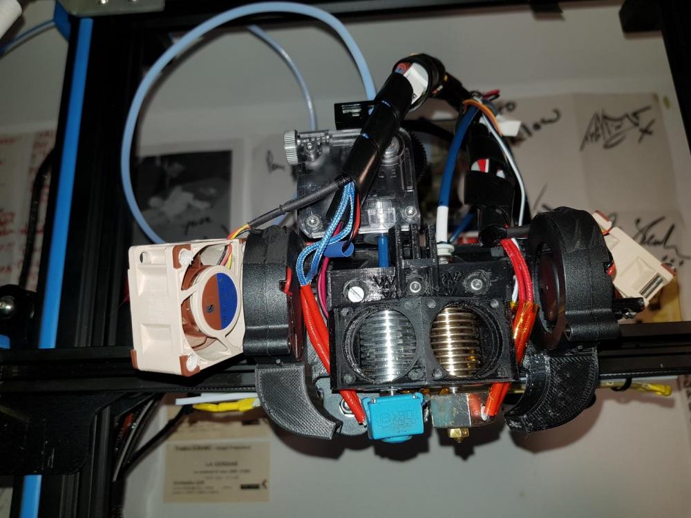

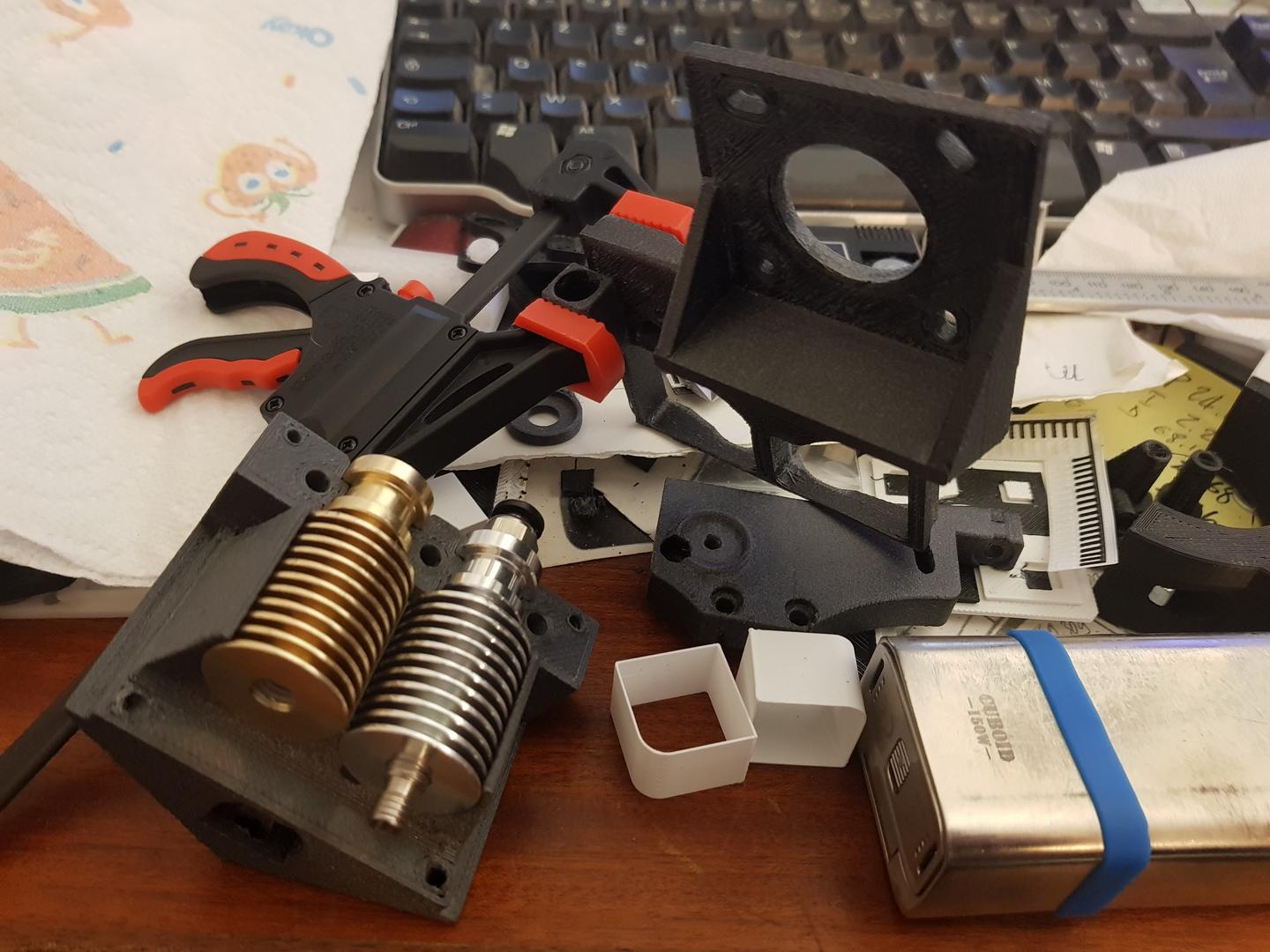

Je reprends la description de mon projet, après beaucoup de déboires et un break de quelques semaines.

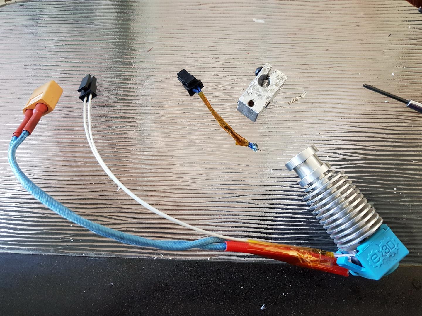

Au chapitre des déboires, j'ai la bonne surprise d'avoir un file de thermistance du e3dv6 coupé. Pas grave on démonte, et on répare, sauf que la thermistance est impossible à démonter du hot block :
Bilan: mon Block e3d HS (cf photo). J'ai dû mettre un block de clône !

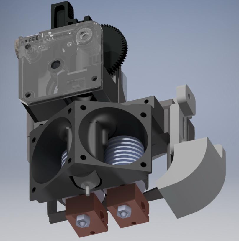

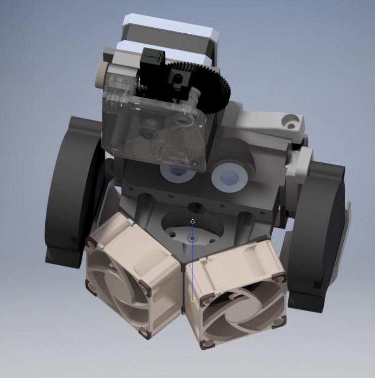

Comme l'objectif est un E3Dv6 en Direct Drive avec un E3D Titan, il m'a fallu re-modéliser le "Holder" de l'ensemble  jaimefriasjr :

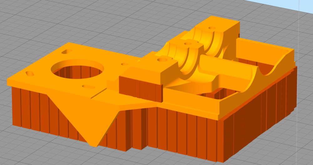

Ca donne un ensemble un peu délicat à imprimer :
Le hotend de droite, quant à lui est en bowden avec PTFE Capricorn.
Autre bonne surprise, le couvercle du Titan est fissuré au niveau des fixations. C'est un défaut connu de E3D qui est pris en garantie ! Je dois leur faire un courriel pour leur demander des explications sur ce défaut et la thermistance indémontable !

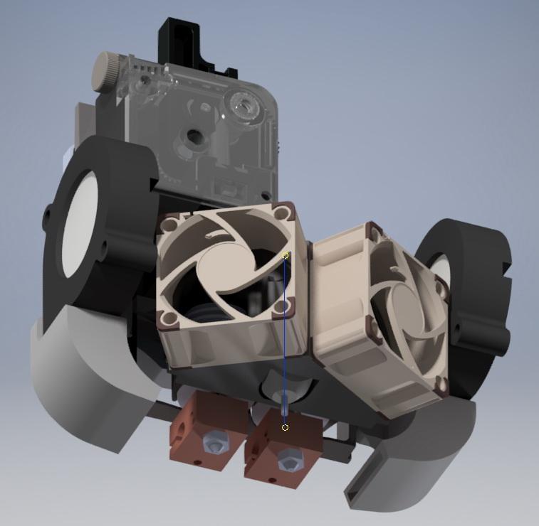

J'ai rencontré beaucoup de difficultés en imprimant avec 2 hotends, il m'a fallu du temps pour m'apercevoir que la distance de rétraction par défaut de Simplify3D est incompatible avec du Direct Drive. E3D précise bien que les distance de rétraction du E3Dv6 + Titan en DD, ne doit pas excéder 2 mm. Or, il est souvent recommandé de rétracter de la distance de la zone chaude du hotend, c'est à dire 12 à 20 mm !!
D'autre part, lors de mes essais, entre le Titan et le E3Dv6, j'avais un PTFE Capricorn. Or, quand la CR-10 rétracte, le filament semble gonfler légèrement au refroidissement et se bloque dans le Capricorn aux dimensions très serrées ! Et au prochain changement d'outil... c'est la catastrophe ! Que de temps passé à déboucher avant de comprendre (plus ou moins) l'origine ! Sans compter les "emballements thermiques" inopinés et inexplicables. Si ce n'est que les fangs du clône E3Dv6 Creality utilisés, soufflent beaucoup trop sur les blocks et font tomber brutalement les températures des hotends ! Je dois les modifier ou ajouter une pièce pour canaliser au mieux le flux d'air et garder les fang d'origine (ou pas 😉) .
Pour la modélisation, il m'a fallu repartir de zéro en mesurant, l'import de STL est très lourd et pratiquement inutilisable :
1351491113_Dual_E3Dv6_v1.01(3-4Gche).jpg.06aa66c7cfc9ae6786aae4c9e50f3387.jpg377145836_Dual_E3Dv6_v1.01(3-4GcheBas).jpg.7753de2030ad8be438ba4852853b256a.jpg
65882439_Dual_E3Dv6_v1.01(3-4DrtHaut).thumb.jpg.23ee3eaf0f13eb3b6a07300dbaaefc26.jpg917390244_Dual_E3Dv6_v1.01(3-4DrtBas).thumb.jpg.727463df34153332f9f7edee5a5c1912.jpg
J'ai simplifié également l'adaptateur fan 30 vers 40 qui porte le BLTouch. Ce qui me permet de rapprocher le BLTouch des 2 buses. 23 mm entre les 2 buses et 23 mm  entre le BLTouch et l'axe passant par les 2 buses.

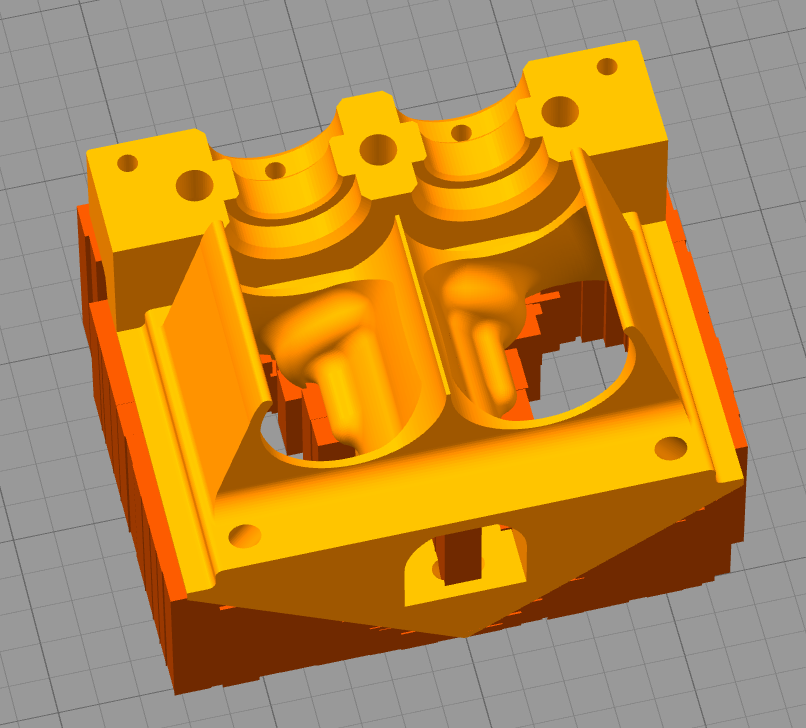

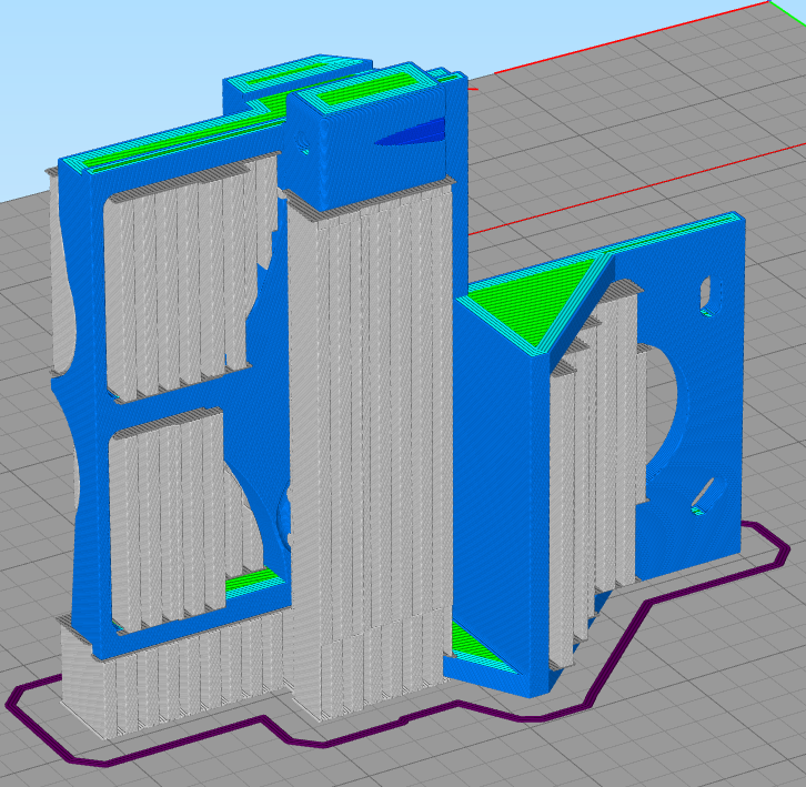

Pour les prints, ceux sont des durées annoncées par Simplify3D à 6h30 autrement dit 8 ou 9h, avec un placement manuel des supports :

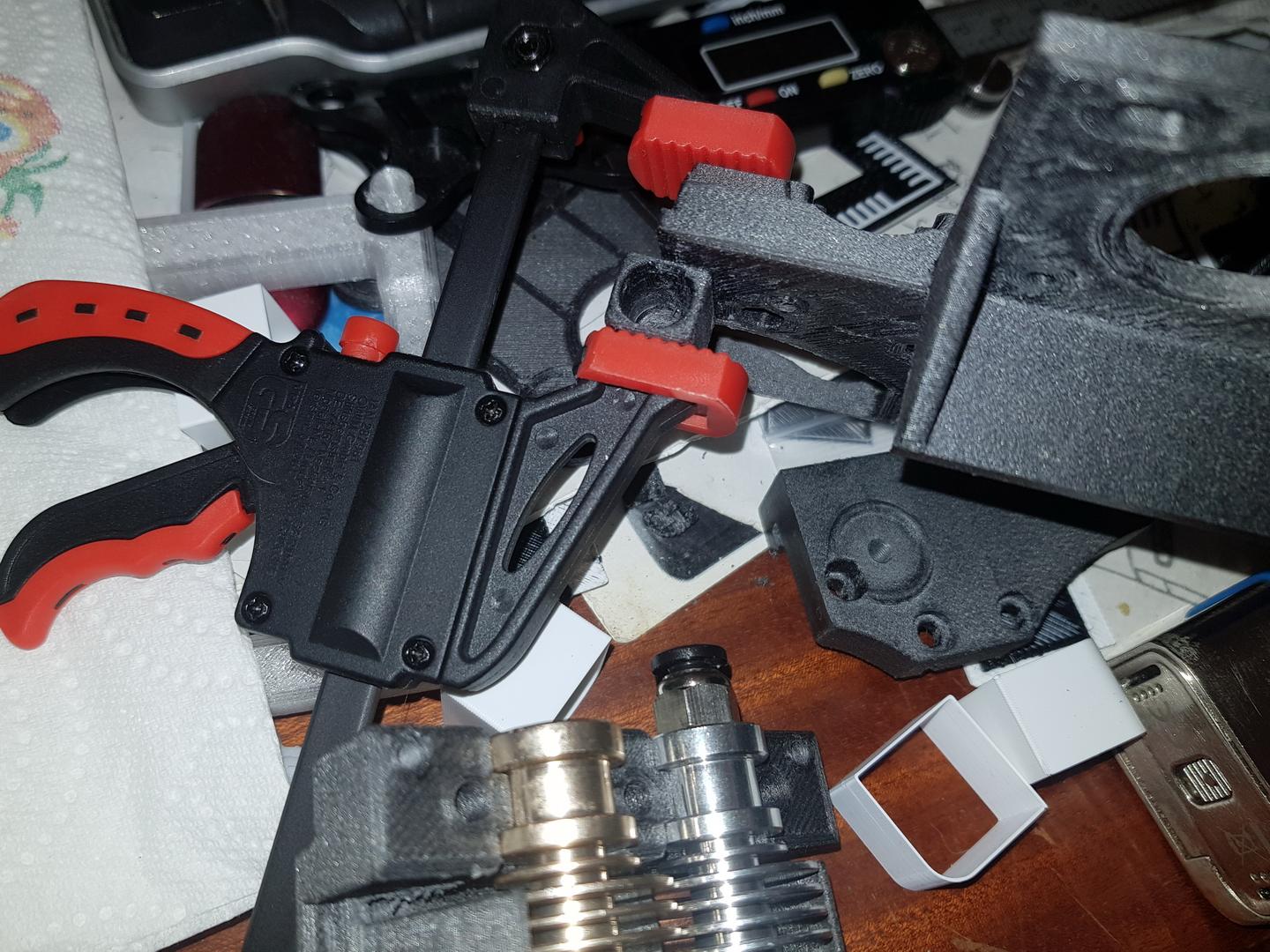

Je continuerai demain, mais au montage de l'ensemble à blanc, juste les 3 pièces avec 2 corps de E3Dv6 pour prendre une photo pour en expliquer le principe, le drame....réparé à la colle cyanoacrylate :
20180923_234544_redimensionner.thumb.jpg.4cafae96e8c0d6115b696a4d4180b556.jpg20180923_234619_redimensionner.thumb.jpg.42326848fdce5073e4fd0f3be1b7fd1a.jpg
Une nouvelle version de la pièce est déjà prête pour l'impression, mais 8h28 annoncé par S3D...

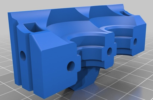

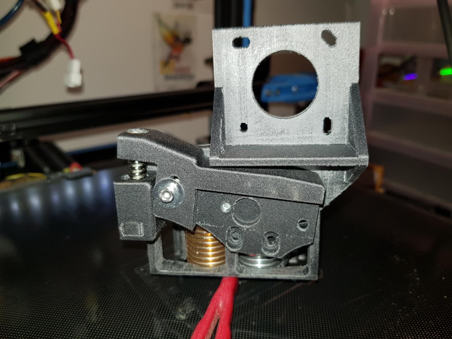

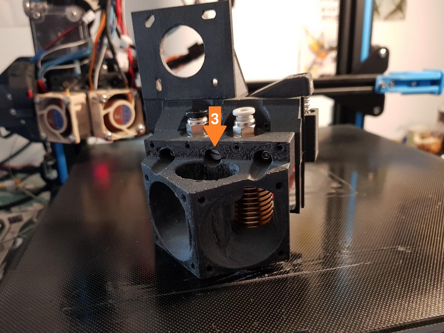

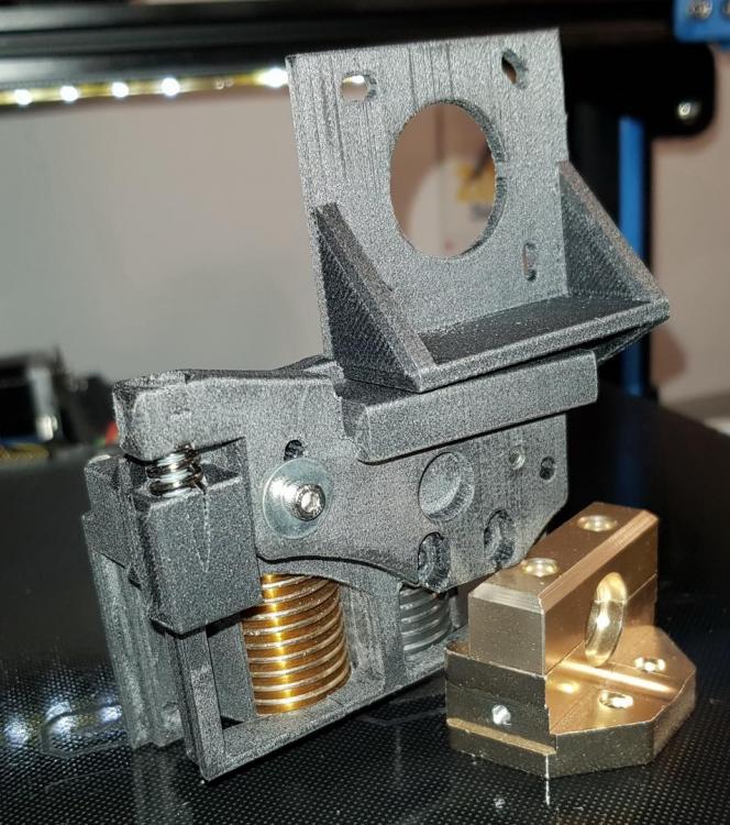

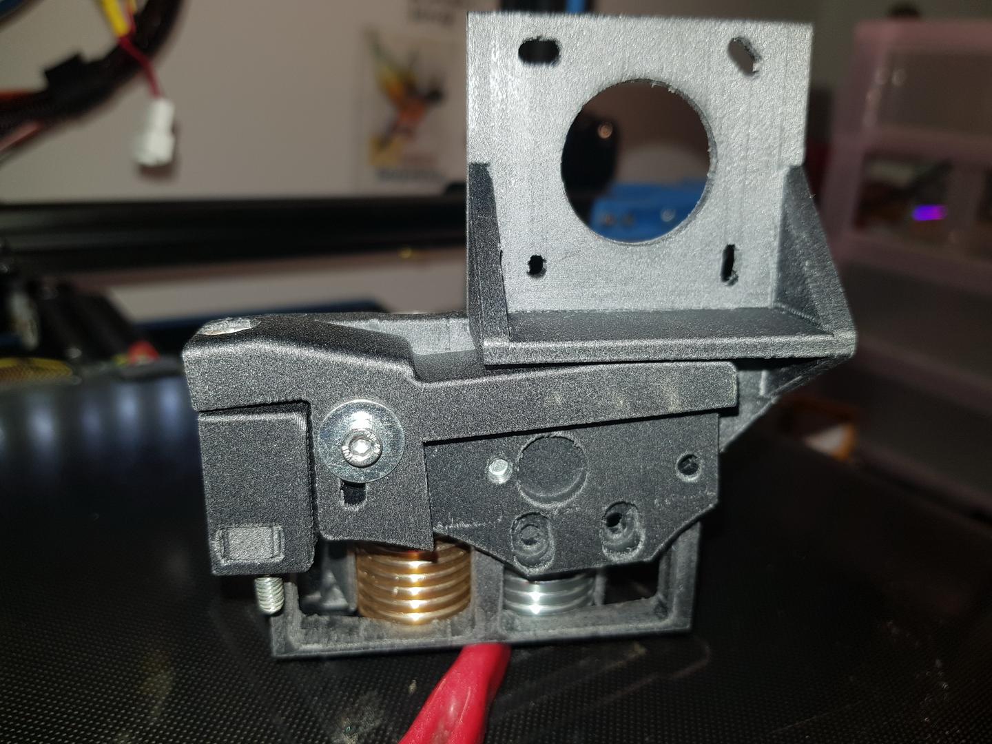

Réglage par vis et ressort avec une vis de serrage perpendiculaire. C'est justement, la cage du ressort qui s'est décollé et que j'ai recollé à la Cyanolite (🙄) pendant que la nouvelle version s'imprime...

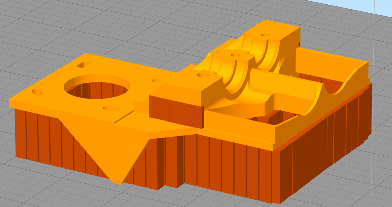

Je détaillerai plus tard, mais la nouvelle version s'imprime à la verticale :
image.png.384952a82c4d047a88f5566f6d736824.png Pour améliorer la solidité. Initialement, j'imprimais avec les emplacements des hotends en l'air :
image.thumb.png.d5e542d1b493535c3ba16487b2e21da2.png pour avoir la meilleur tolérance d'impression et la meilleure finition sur ces surfaces de référence.
J'en ai profité pour épaissir la jupe basse, censée éviter de trop aspirer de l'air chaud du plateau pour refroidir les corps des E3Dv6 (?!)
Bon, allez dodo pendant qu'elle bosse. Pas sûr qu'elle ait fini avant que je parte au taf.... :
Position haute :
Position basse :

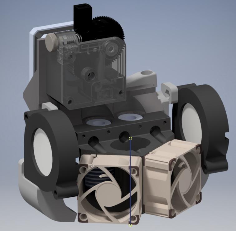

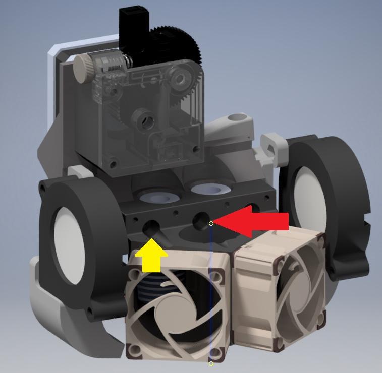

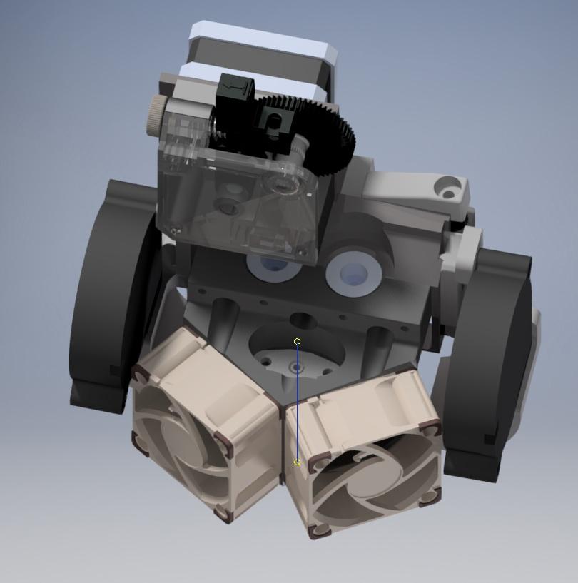

En regardant les photos que j'ai publiées, je m'aperçois que j'ai gardé l'axe de rotation initial choisi à l'origine par JaimeF11, le concepteur dont je me suis inspiré (flèche jaune).
En fait, il serait plus pertinent de placer cet axe sur l'axe de la vis centrale (flèche rouge).
1205434774_Dual_E3Dv6_v1.01(3-4Gche)avecFlches.jpg.0be445e10176cf8d75dc4efd6e25fc7b.jpg
Le réglage demanderait moins d'amplitude et serait réparti de manière équilibrée sur les buses. Retour ce soir, à la planche à dessin, enfin à l'écran... En même temps, le passage du BLTouch est un peu juste. Il m'a fallu jouer de la lime pour qu'il passe juste dans son emplacement... C'est son connecteur qui est plus volumineux que les côtes d'origine du BLTouch. Il me faudra modifier cela en grattant sans modifier les conduits de refroidissement déjà bien complexes :
Ce soir, je recentre l'axe de réglage tout en gardant le principe du ressort (ressort de plateau) et de la vis de réglage. 😉

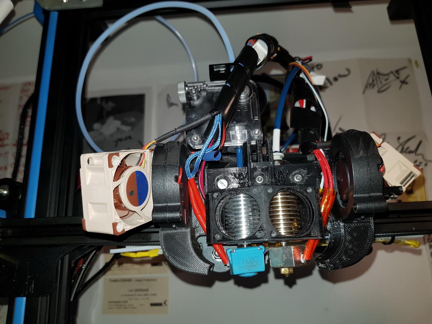

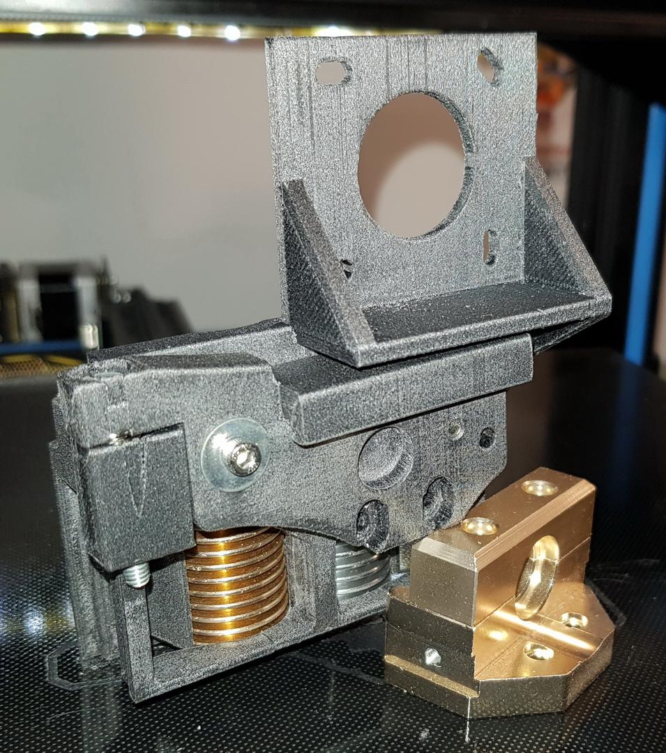

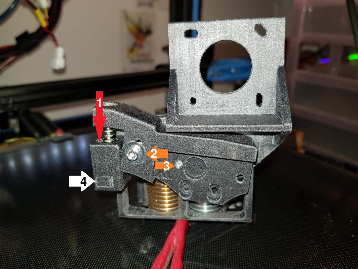

Plus sérieusement, j'ai fait la modif de centrage de l'axe de rotation servant au réglage des hauteurs de buses. Le montage à blanc dans les 2 positions :
20180930_120207_redimensionner.thumb.jpg.c85aacb54a93cdc25a5a9fbaf05dfe98.jpg20180930_120534_redimensionner.thumb.jpg.06fbae5d93115248c07aab8312265c34.jpg
Cela donne une bonne amplitude de rotation pour le réglage.
Utilisant un ressort de plateau, sa course de compression est limitée. Il faudra mettre des rondelles Dia4 au fond du puit (repère 1) du ressort pour déplacer la zone de réglage avec une dureté du ressort adéquate. La position, une fois définie par la vis de réglage et son ressort, est fixée par la vis repère 2 et la vis centrale repère 3, seule vis traversant l'ensemble du montage :
2049124059_20180930_120534_redimensionneravecRepres.thumb.jpg.f91beae2a51cafc126a57db205f136a1.jpg
707231856_20180930_121017_redimensionneravecrepres.thumb.jpg.37b498691d4cce4b3b440b0d5d6570db.jpg
La finition de la pièces supportant les ventilos est due au fait qu'elle est sur des supports à l'impression, les surfaces importantes (axes des E3Dv6) étant volontairement tournées vers le haut pour une précision maxi d'impression.
Pour le montage final  et test, ce sera après le GP de F1 😉

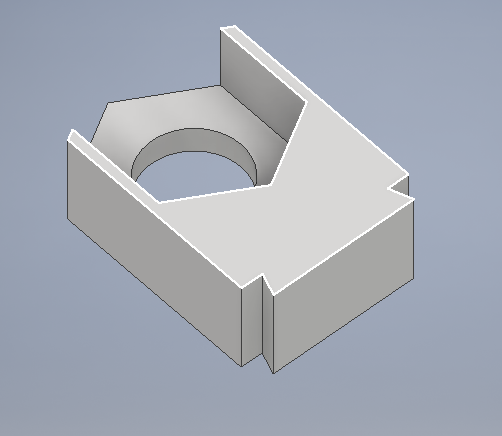

NB: Le repère 4 est une pièce pour bloquer l'écrou dans son emplacement dimensionné un peu trop généreusement...
Tout compte fait, le système n'est pas si mal. Cela fait un tiroir où l'on place l'écrou, et sa position reste fixe. Plus d'écrou qui tombe au démontage...😎
Modifié (le) par yopla31

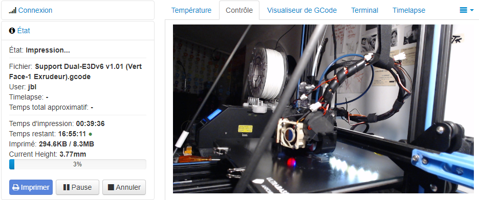

@Jean-Claude Garnier, @Guizboy, @fran6p et @Lecoyote, les premiers essais sont laborieux. Comme @Lecoyote, il me faut trouver les bons réglages de rétraction aux changements de buses et lors des déplacements pour éviter les pollutions par des "chtites" coulures principalement de la buse active qui se déplace.
D'autre part, il me semble que la hauteur de couche est un facteur déterminant pour le "talonnage" de l'autre buse. Plus l'épaisseur est faible, plus la 2 ème buse talonne sur la partie imprimée. Le phénomène diminuerait, voire disparaîtrait avec l'augmentation de la hauteur de couche. A vérifier, mais ça semblerait logique, la couche déposée se rétractant certainement en refroidissant.
Le recentrage de l'axe est une bonne évolution. Ça permet un réglage de plus grande amplitude, mais la distance étant diminuée entre l'axe de rotation et la vis de réglage, la précision est plus délicate. Cette modification associée à vos remarques concernant les systèmes à basculement, m'ont fait penser à une évolution de mon système, avec une position de départ sur la buse 1 fixée par rappel avec un ressort et une position sur la 2ème buse par une rotation commandé par ... un électro-aimant, ou un "solénoïde à noyau plongeur", ou même un Nema17. Mais là, je n'y connais rien, comment commander un système avec ma GT2560 revA+.
@Lecoyote, je reviens sur la réponse que je t'avais faite sur le choix de cette config mixte, l'idée c'est aussi de pouvoir avoir le choix, comme pour du flexible plus facile à utiliser en Direct Drive (d'après la littérature spécialisée, pas encore ouvert et tester le Sunlu) et pouvoir mixer différents filament soit pour la même pièce soit pour du PVA pour des supports complexes.
