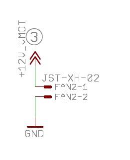

pataboat Posté(e) Avril 6, 2018 Posté(e) Avril 6, 2018 Il y a 1 heure, jc83 a dit : je te mets mon script de fin il permet d'avancer la piece : M104 S0 ; stop chauf extru M140 S0 ; stop chauf bed G91 ; pos relatif G1 E-1 F300 ; retract fila G1 Z+0.5 E-5 X-20 Y-20 F9000 ; deplace Z G28 X0 Y0 ; deplace xy G90 ; positionnement abs G1 Y190 F9000 ; bed vers l'avant M84 ; steppers off M107 ; ventilo off C'est ce que j'avais avant le capteur, donc capteur ou pas ça ne change rien pour le script de fin. Le M107 coupe le ventilo de la pièce mais pas celui de l'extruder ?
mikebzh44 Posté(e) Avril 6, 2018 Auteur Posté(e) Avril 6, 2018 Je crois qu'on peut pas couper celui de l'extrudeur.
Maeke Posté(e) Avril 6, 2018 Posté(e) Avril 6, 2018 (modifié) Je confirme. S'il te casse les oreilles remplaces le par un noctua ou équivalent. Modifié (le) Avril 6, 2018 par Maeke
mikebzh44 Posté(e) Avril 6, 2018 Auteur Posté(e) Avril 6, 2018 Moi, j'attend la livraison de ça : https://www.amazon.fr/gp/product/B0791J1JH7/ref=oh_aui_detailpage_o03_s00 Mais déjà, en changeant le ventilo turbine par celui-ci : https://fr.aliexpress.com/item/Anet-5015-FAN-12V-24V-Ultra-quiet-Oil-Bearing-about-7500-RPM-Turbo-Small-Fan-For/32827883787.html c'est déjà le jour et la nuit. Pourtant je doute que le ventilo turbine soit différent de celui livré par défaut. Peut-être un coup de chance avec ma commande (ou de pas de chance avec celui d'origine).
razor Posté(e) Avril 6, 2018 Posté(e) Avril 6, 2018 (modifié) Il y a 1 heure, mikebzh44 a dit : Normalement, c'est ce fichier : https://docs.google.com/document/d/1Zc4npRdrvlcc0-hxNev2K2siTEBIyJAHCGOxF5VJERY/edit je vais lire ca merci, je suppose que c est compatible cr10 s version carte mère 2.0 Modifié (le) Avril 6, 2018 par razor
jc83 Posté(e) Avril 6, 2018 Posté(e) Avril 6, 2018 (modifié) il y a 47 minutes, pataboat a dit : C'est ce que j'avais avant le capteur, donc capteur ou pas ça ne change rien pour le script de fin. Le M107 coupe le ventilo de la pièce mais pas celui de l'extruder ? ben oui , capteur ou pas c'est normal que le script de fin ne change pas vu que ça n'a rien à voir avec la capteur , pour le ventilo c'est normal puisqu'il est relié directement au +12 , au moins on est sur qu'il tournera Modifié (le) Avril 6, 2018 par jc83
