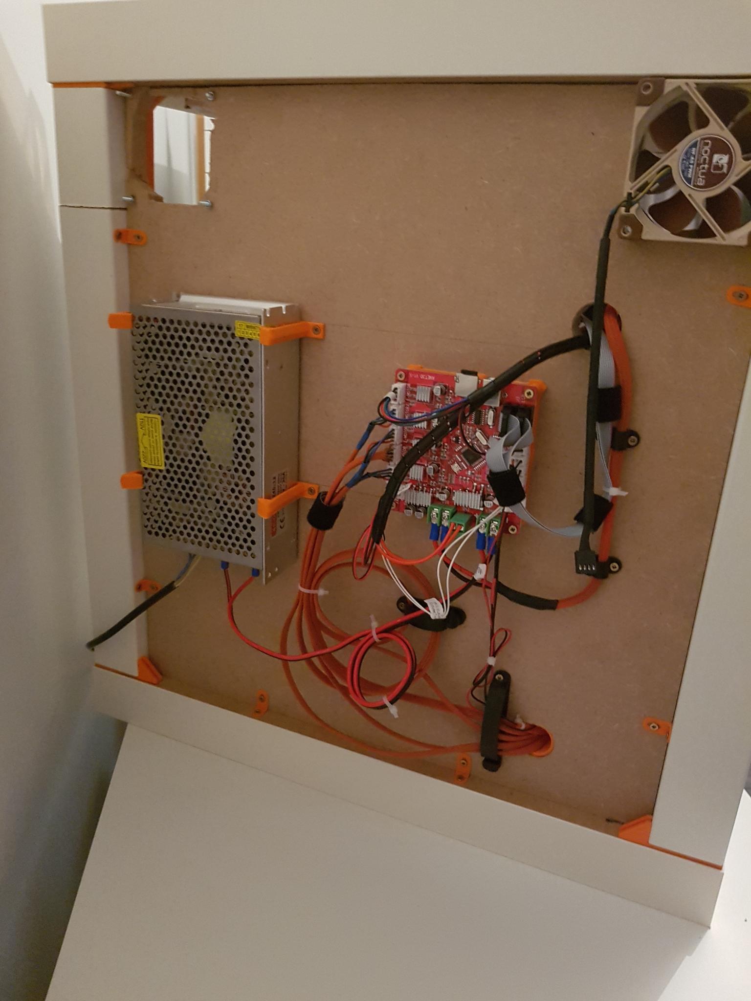

bender57 Posté(e) Avril 27, 2018 Auteur Posté(e) Avril 27, 2018 Ah d'accord Y'a plus qu'à commander alors C'est bon le caisson est enfin câblé
bender57 Posté(e) Avril 27, 2018 Auteur Posté(e) Avril 27, 2018 J'avais plus assez de gaine pour tout les câbles donc faut que j'attende 2 ou 3 semaines pour que je sois livré et finaliser tout ça

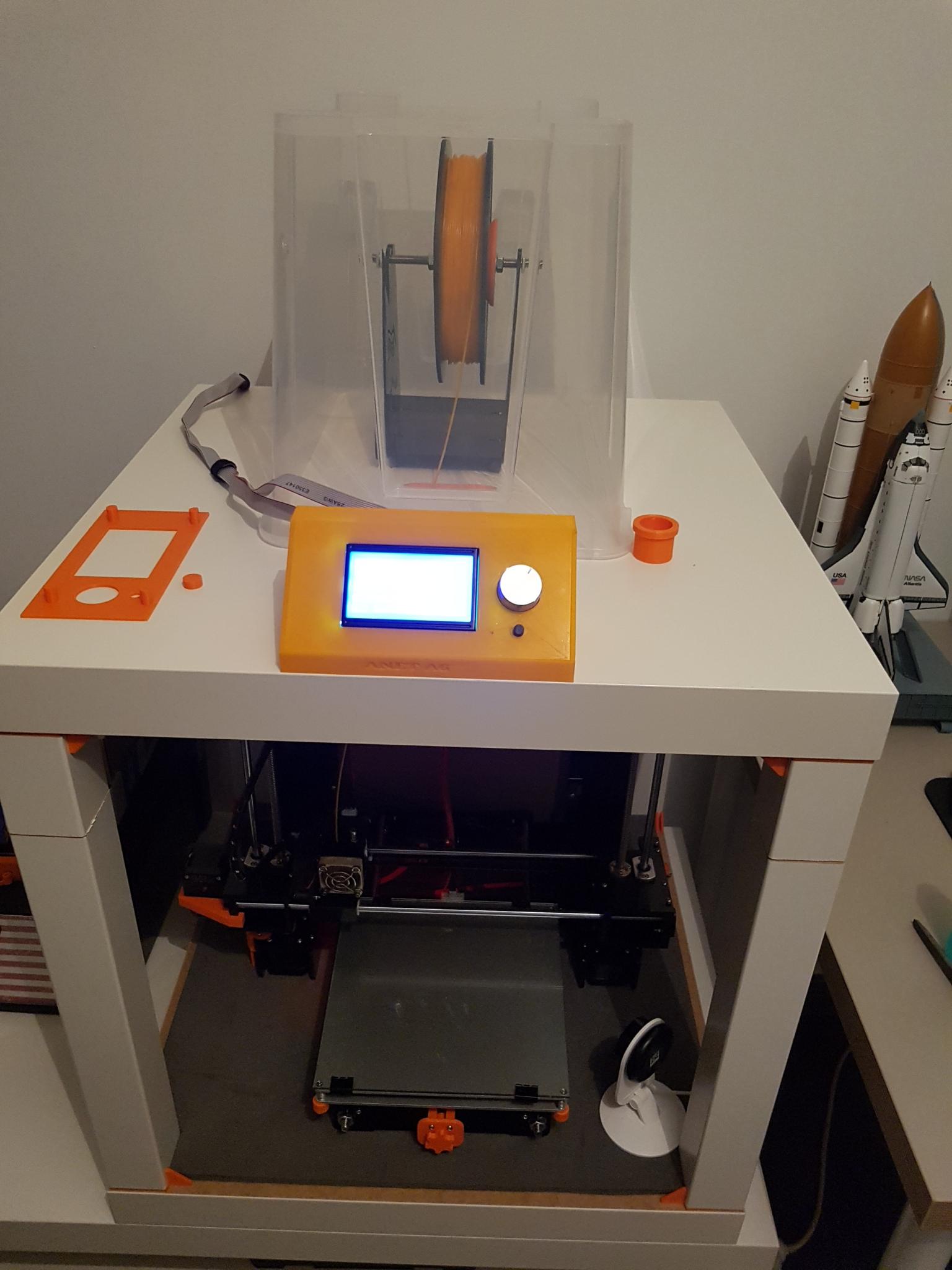

bender57 Posté(e) Avril 28, 2018 Auteur Posté(e) Avril 28, 2018 Je viens de finir mon support écran lcd Ça commence à avoir de la gueule 1
