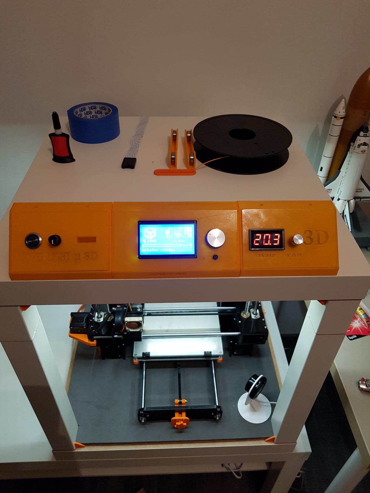

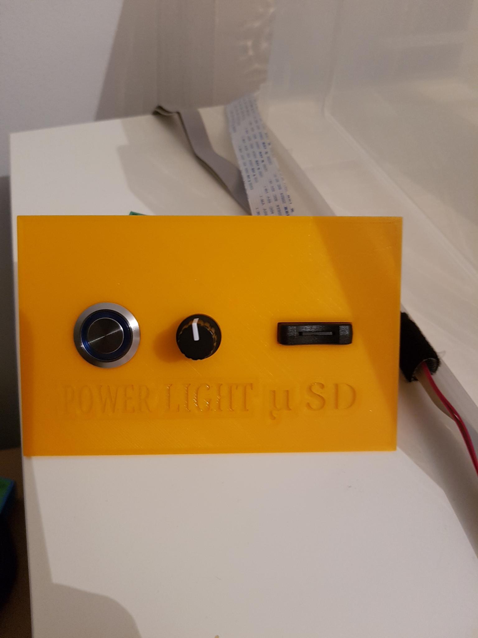

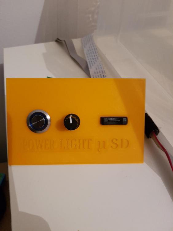

bender57 Posté(e) Mai 4, 2018 Auteur Partager Posté(e) Mai 4, 2018 Ça avance bien Il ne me reste plus qu'à câbler le bouton poussoir et commander une rallonge de micro sd et ma barre de contrôle sera terminer 1 Lien vers le commentaire Partager sur d’autres sites More sharing options...
Murphy Posté(e) Mai 5, 2018 Partager Posté(e) Mai 5, 2018 Au sujet des rallonges de micro-SD attention aux fournisseurs. Il m'a fallu en commander 3 pour en avoir une bonne. Les deux mauvaises avaient un support lecteur SD et non micro-SD. Lien vers le commentaire Partager sur d’autres sites More sharing options...
bender57 Posté(e) Mai 5, 2018 Auteur Partager Posté(e) Mai 5, 2018 J'en ai déjà une mais c'est pas assez long pour aller jusqu'au devant Lien vers le commentaire Partager sur d’autres sites More sharing options...

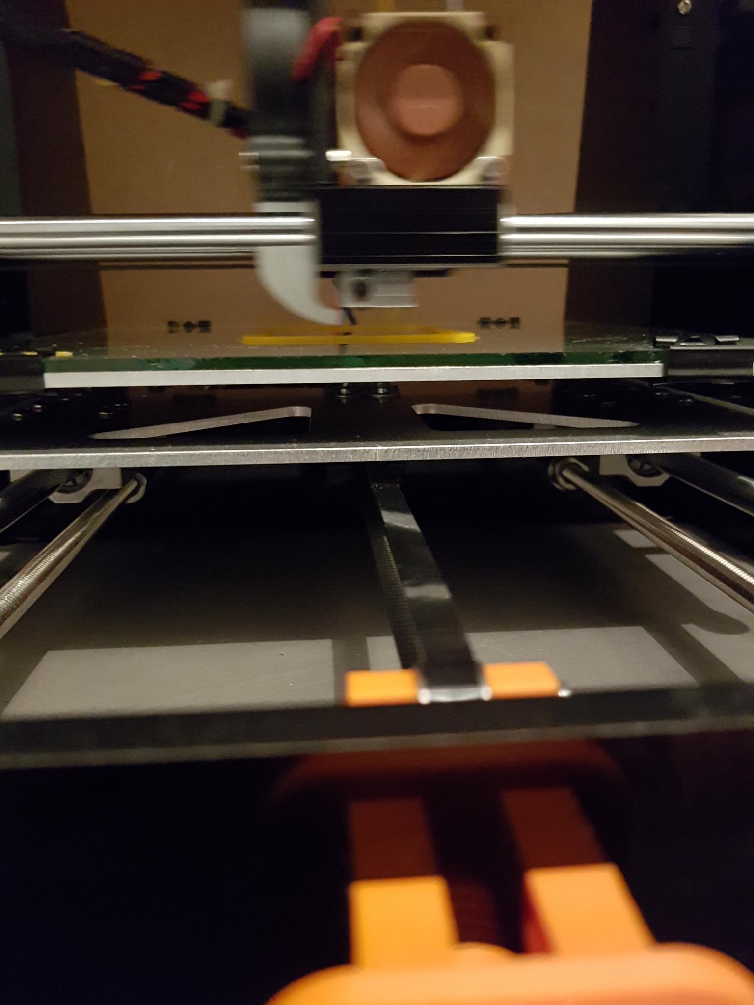

bender57 Posté(e) Mai 7, 2018 Auteur Partager Posté(e) Mai 7, 2018 tout fonctionne a merveille, je suis vraiment content de ma barre de controle mais comme d'habitude j'ai un autre soucis, je voudrais imprimer des pieces avec des ponts mais ma buse en pla fond a chaque fois, elle doit etre trop proche du bloc de chauffe je pense c'est possible de faire une buse de ventilation en pla ou c'est reservé a l'abs ? je pense que je vais tenter de l'enrouler dans du klapton voir si ca marche Lien vers le commentaire Partager sur d’autres sites More sharing options...
mikebzh44 Posté(e) Mai 7, 2018 Partager Posté(e) Mai 7, 2018 Buse en PLA !? C'est quoi que tu appelles une buse ? Lien vers le commentaire Partager sur d’autres sites More sharing options...
bender57 Posté(e) Mai 7, 2018 Auteur Partager Posté(e) Mai 7, 2018 la buse de ventilation, qui envoi de l'air sur le filament Lien vers le commentaire Partager sur d’autres sites More sharing options...
mikebzh44 Posté(e) Mai 7, 2018 Partager Posté(e) Mai 7, 2018 Ah d'accord C'est un circulaire ? Moi, j'avais un semi circulaire en PLA et aucun soucis. Depuis quelques temps, je suis passé au Mistral.Mets une photo pour voir.Envoyé de mon Redmi Note 4 en utilisant Tapatalk Lien vers le commentaire Partager sur d’autres sites More sharing options...
Maeke Posté(e) Mai 7, 2018 Partager Posté(e) Mai 7, 2018 mauvaise idée le pla pour le bec de ventilation, il va finir par se tordre et risque d'arracher les impressions du plateau à terme. Lien vers le commentaire Partager sur d’autres sites More sharing options...
mikebzh44 Posté(e) Mai 7, 2018 Partager Posté(e) Mai 7, 2018 Quand t'imprimes de l'ABS, peut être mais pour du PLA, tu ventiles en même temps donc tu refroidis le bec et la pièce, non ?En plus, moi, j'ai isolé la tête avec du coton et du Kapton.Envoyé de mon Redmi Note 4 en utilisant Tapatalk Lien vers le commentaire Partager sur d’autres sites More sharing options...
Maeke Posté(e) Mai 7, 2018 Partager Posté(e) Mai 7, 2018 (modifié) Même en imprimant du pla ça ne tient pas le choc, crois moi. Pour référence Modifié (le) Mai 7, 2018 par Maeke Lien vers le commentaire Partager sur d’autres sites More sharing options...
bender57 Posté(e) Mai 7, 2018 Auteur Partager Posté(e) Mai 7, 2018 en isolant directement la buse avec du kapton ca peut peut etre le faire non ? j'attend de finir mon caisson pour m'attaquer a l'abs Lien vers le commentaire Partager sur d’autres sites More sharing options...
Maeke Posté(e) Mai 7, 2018 Partager Posté(e) Mai 7, 2018 si la température à l'intérieur d'une voiture au soleil suffit à ramollir du pla, imagine avec une imprimante 3d. Lien vers le commentaire Partager sur d’autres sites More sharing options...
bender57 Posté(e) Mai 7, 2018 Auteur Partager Posté(e) Mai 7, 2018 oui je me doute mais imprimer des ponts avec le bec d'origine c'est vraiment galere, il souffle sur la buse, pas sur le fil Lien vers le commentaire Partager sur d’autres sites More sharing options...
Maeke Posté(e) Mai 7, 2018 Partager Posté(e) Mai 7, 2018 (modifié) S'il souffle sur la buse c'est que le bloc chauffant est trop loin de l'extrudeur. vérifies si le tube fileté est assez enfoncé. Modifié (le) Mai 7, 2018 par Maeke Lien vers le commentaire Partager sur d’autres sites More sharing options...
bender57 Posté(e) Mai 7, 2018 Auteur Partager Posté(e) Mai 7, 2018 (modifié) il faut le mettre a fond ? il doit etre environ 1cm sous le chariot Modifié (le) Mai 7, 2018 par bender57 Lien vers le commentaire Partager sur d’autres sites More sharing options...
Maeke Posté(e) Mai 7, 2018 Partager Posté(e) Mai 7, 2018 Il ne doit normalement entrer que de quelques millimètres dans l'intérieur de l'extrudeur. Lien vers le commentaire Partager sur d’autres sites More sharing options...
bender57 Posté(e) Mai 7, 2018 Auteur Partager Posté(e) Mai 7, 2018 J'ai plus la grande tige fileté avec un trou au milieu, j'ai des courtes maintenant De toute façon le bec d'origine part en angle droit donc je pense qu'il est mal fait, il visera toujours la buse Lien vers le commentaire Partager sur d’autres sites More sharing options...
