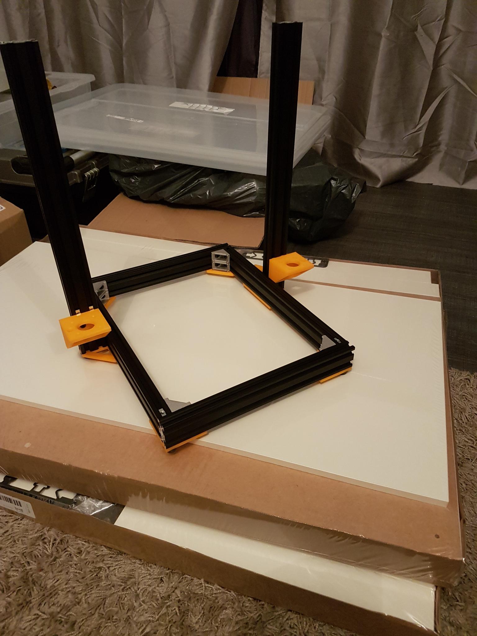

bender57 Posté(e) Juillet 28, 2018 Auteur Posté(e) Juillet 28, 2018 Ça avance bien pour le nouveau jouet Le chassis avance bien et j'ai déjà pris les tables à ikea pour le caisson 2
Maeke Posté(e) Juillet 28, 2018 Posté(e) Juillet 28, 2018 Grrrr pourquoi y'a pas de ikea près de chez moi, y'a au moins autant de frais de port que de table.....
bender57 Posté(e) Juillet 28, 2018 Auteur Posté(e) Juillet 28, 2018 un jour j'irai visiter la rochelle, promis je te rapporte des tables

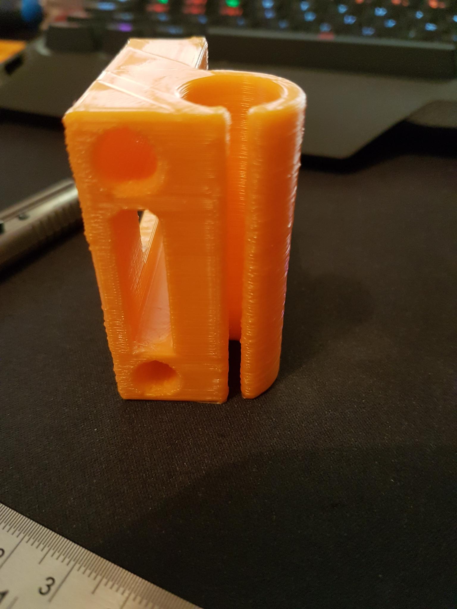

bender57 Posté(e) Juillet 28, 2018 Auteur Posté(e) Juillet 28, 2018 Tu peux te faire un caisson en profilé sinon, ya moyen de faire des sacrés projets J'ai un gros soucis de qualité la avec l'abs et je ne vois plus ce que je pourrais faire Les pièces sont vraiment moches
bender57 Posté(e) Juillet 28, 2018 Auteur Posté(e) Juillet 28, 2018 non c'est pas un wooble, c'est comme des boursouflures mais seulement sur les arretes, les lignes droites sont niquels
bender57 Posté(e) Juillet 29, 2018 Auteur Posté(e) Juillet 29, 2018 ce n'est pas ca non plus, j'ai fais un trait a 5cm sur la bobine et j'extrude bien 5cm je suis en train d'imprimer un nouveau chariot x, celui en pla a un peu fondu, c'est peut etre ca qui me fait une qualité de m****
Maeke Posté(e) Juillet 29, 2018 Posté(e) Juillet 29, 2018 ah, oui, ça j'ai prévenu, les chariot en pla, ça tient pas le choc.
bender57 Posté(e) Juillet 29, 2018 Auteur Posté(e) Juillet 29, 2018 Oui je sais mais j'avais pas d'abs a l'époque
