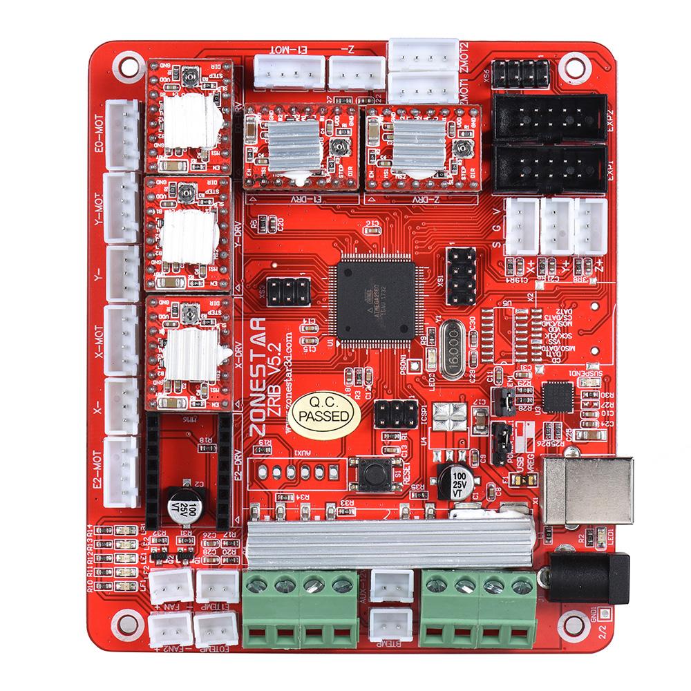

bender57 Posté(e) Aout 5, 2018 Auteur Partager Posté(e) Aout 5, 2018 J'ai plus la carte de la anet, j'ai une zrib et c'est des 2 pin sur cette carte 1 Lien vers le commentaire Partager sur d’autres sites More sharing options...
papa50 Posté(e) Aout 6, 2018 Partager Posté(e) Aout 6, 2018 c'est quoi cette carte mére ? bender57 Lien vers le commentaire Partager sur d’autres sites More sharing options...
bender57 Posté(e) Aout 6, 2018 Auteur Partager Posté(e) Aout 6, 2018 C'est une carte mère de zonestar double extrudeur 1 Lien vers le commentaire Partager sur d’autres sites More sharing options...

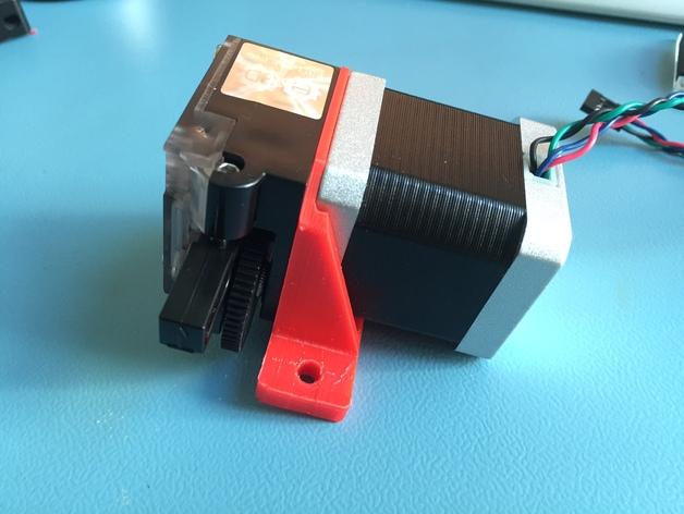

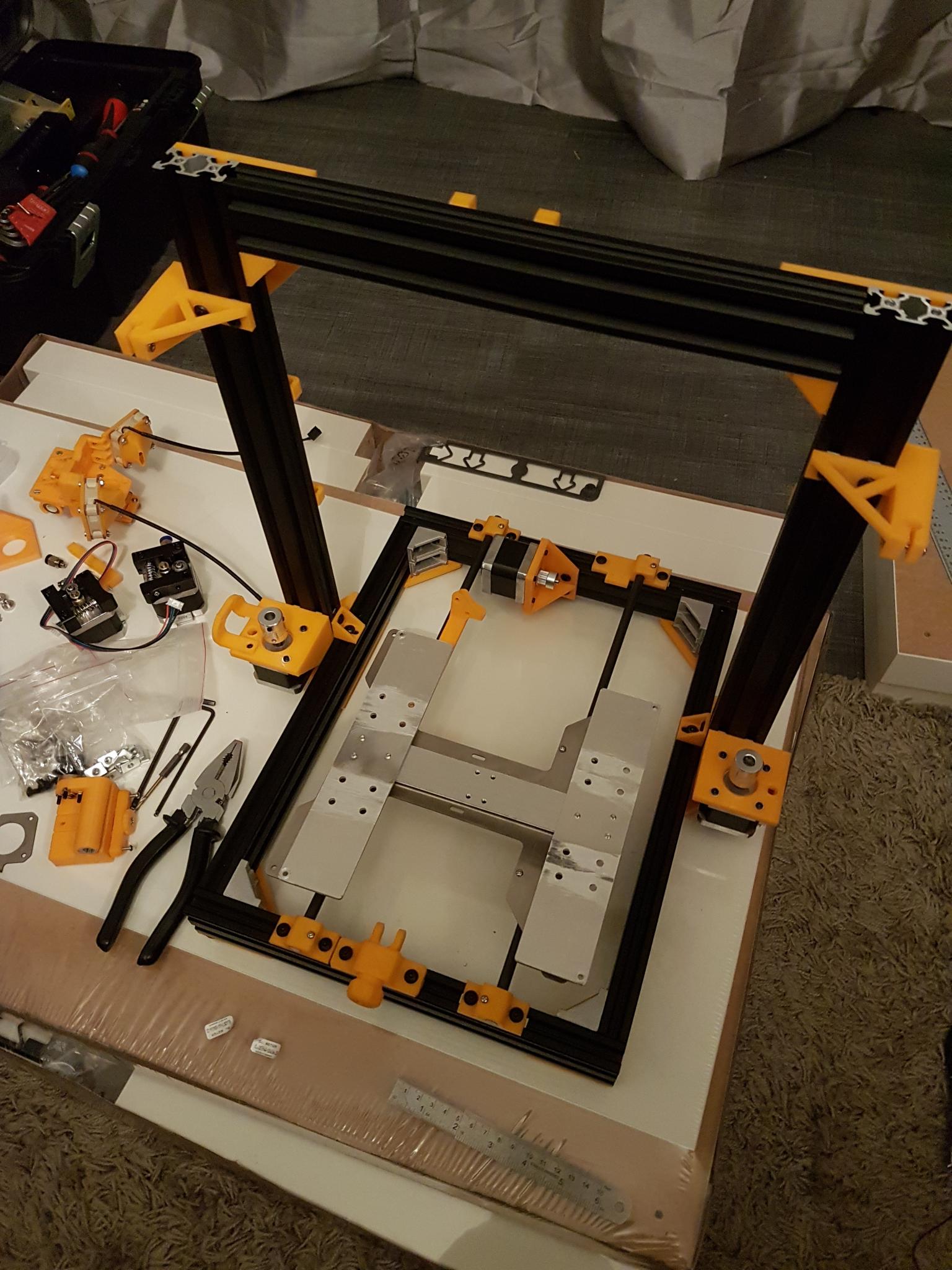

bender57 Posté(e) Aout 6, 2018 Auteur Partager Posté(e) Aout 6, 2018 Le montage de la AMSTAR avance bien Je suis un peu bloqué en attendant les pièces de Chine donc j'ai commencé à imprimer pour le caisson @Maeke pour le titan, il faut un support spécial ou n'importe quel support fera l'affaire ? Lien vers le commentaire Partager sur d’autres sites More sharing options...
Maeke Posté(e) Aout 6, 2018 Partager Posté(e) Aout 6, 2018 il y a 1 minute, bender57 a dit : Le montage de la AMSTAR avance bien Je suis un peu bloqué en attendant les pièces de Chine donc j'ai commencé à imprimer pour le caisson @Maeke pour le titan, il faut un support spécial ou n'importe quel support fera l'affaire ? Normalement n'importe quel support est bon, à la condition que sa face opposée au moteur soit plate. un peu comme celui-là https://www.thingiverse.com/thing:2538154 Lien vers le commentaire Partager sur d’autres sites More sharing options...
bender57 Posté(e) Aout 7, 2018 Auteur Partager Posté(e) Aout 7, 2018 D'accord merci C'est à peu près les mêmes dimensions que le moteur ? Les titans seront posés à l'horizontale le long du z Et c'est possible les mettres en gauche et droite ? Lien vers le commentaire Partager sur d’autres sites More sharing options...
Maeke Posté(e) Aout 7, 2018 Partager Posté(e) Aout 7, 2018 (modifié) il y a 36 minutes, bender57 a dit : D'accord merci C'est à peu près les mêmes dimensions que le moteur ? Les titans seront posés à l'horizontale le long du z Et c'est possible les mettres en gauche et droite ? tu les mets ou tu veux, au passage l'original possède une version miroir un poil plus chère. sur la photo, le côté orienté vers le bas (qui est en fait le côté droit de l'extrudeur) est le seul qui dépasse un peu par rapport au moteur (en dehors du logement de la vis de réglage). C'est surtout à cause de la roue dentée, de la vis de réglage et du levier que ce côté du support doit être plat. Modifié (le) Aout 7, 2018 par Maeke Lien vers le commentaire Partager sur d’autres sites More sharing options...

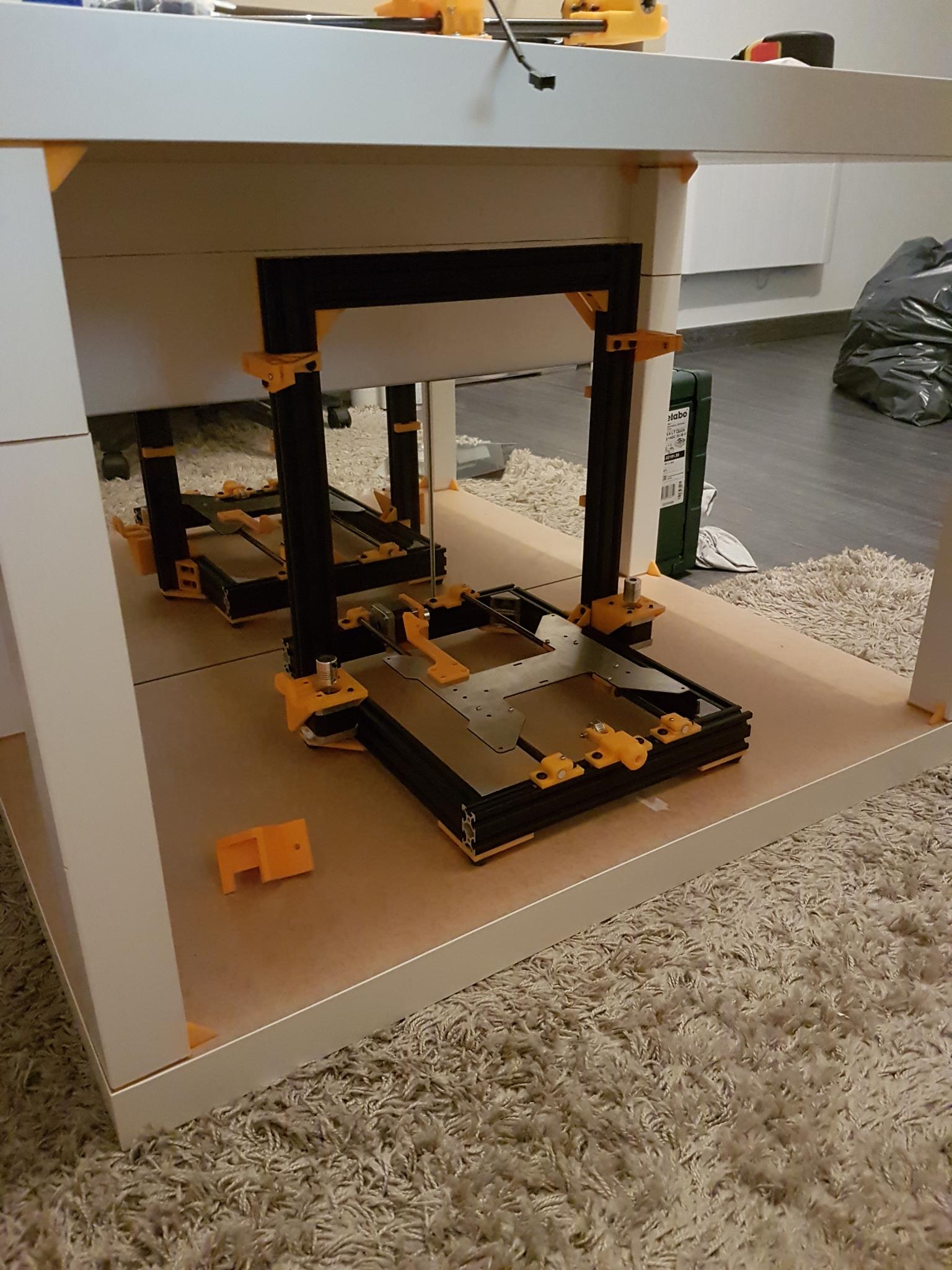

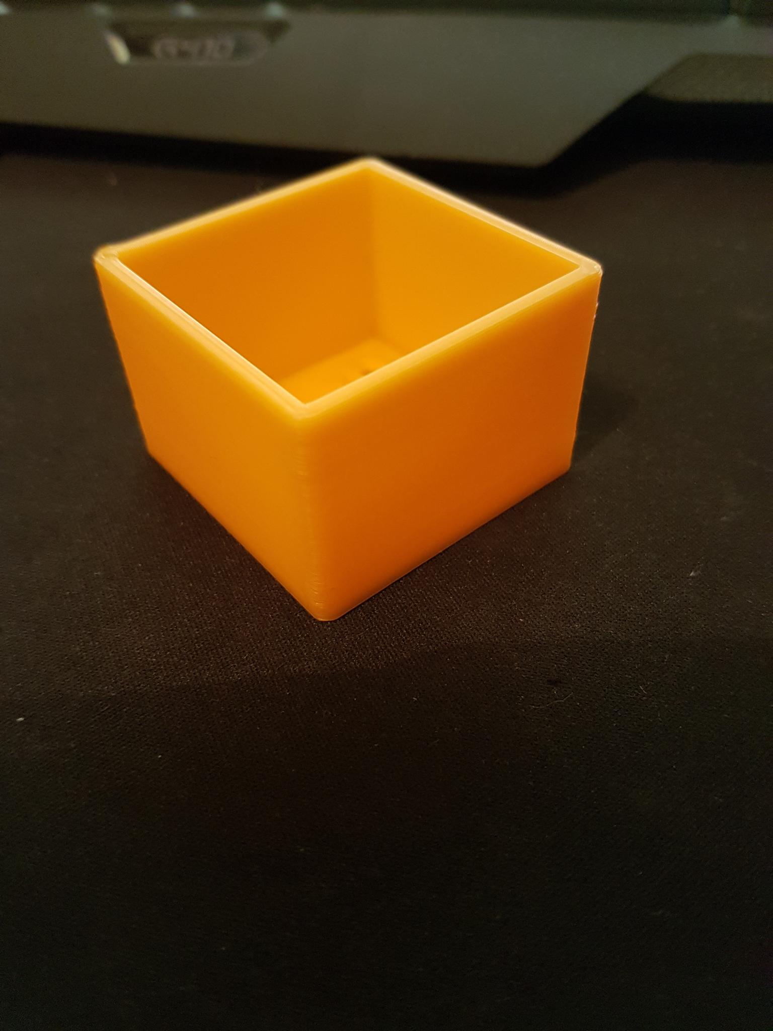

bender57 Posté(e) Aout 11, 2018 Auteur Partager Posté(e) Aout 11, 2018 Salut à tous Le caisson avance tout doucement Je pense que je vais mettre un miroir sur tout le fond du caisson, j'aime bien le rendu que ça donne Ça fait un peu vide pour l'instant mais il y aura une bobine de filament de chaque côté quand l'imprimante sera fini 3 Lien vers le commentaire Partager sur d’autres sites More sharing options...

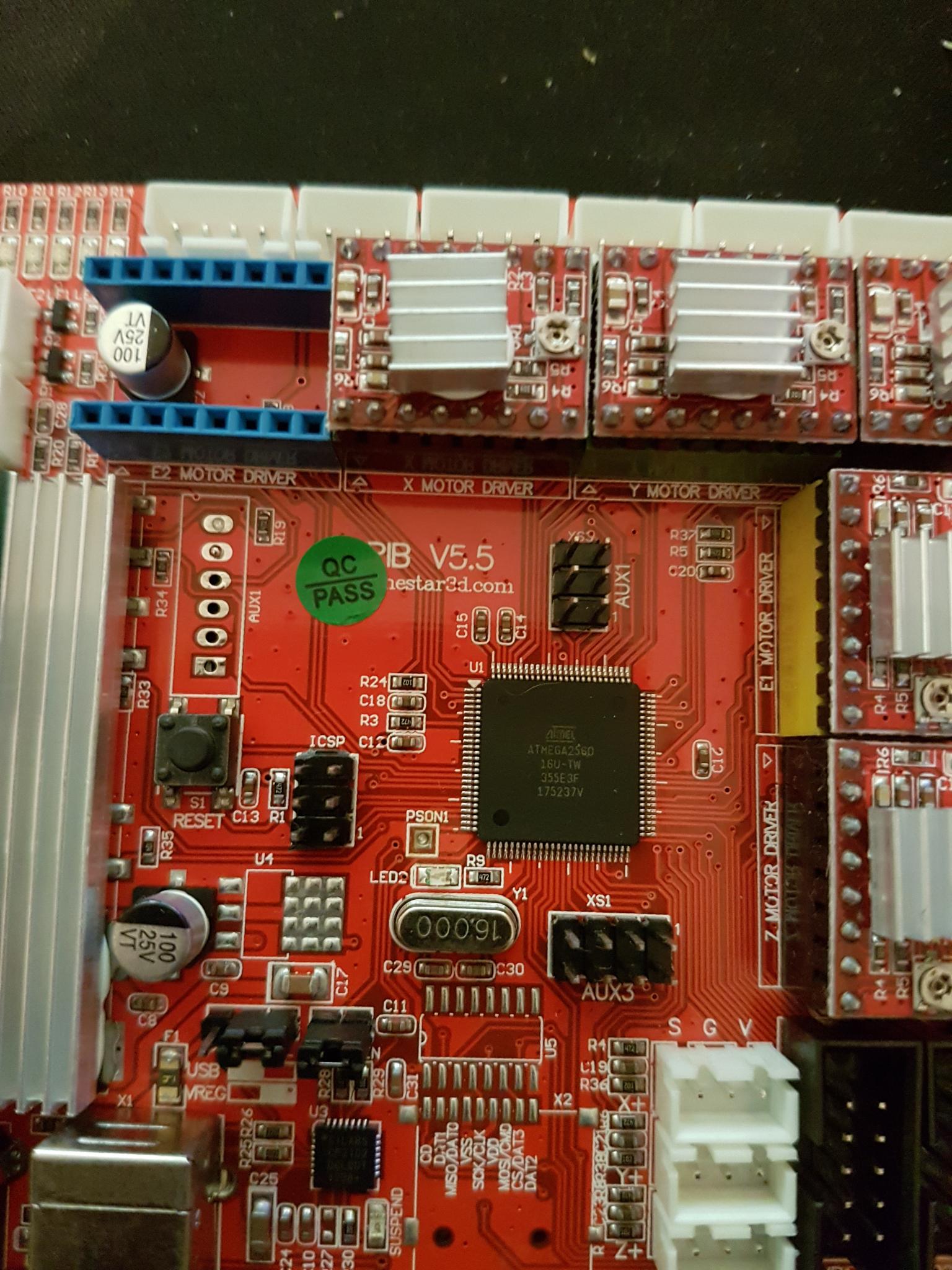

bender57 Posté(e) Aout 12, 2018 Auteur Partager Posté(e) Aout 12, 2018 Quelqu'un sait à quoi sert les prises aux 1 2 et 3 et icsp ? Lien vers le commentaire Partager sur d’autres sites More sharing options...
Maeke Posté(e) Aout 12, 2018 Partager Posté(e) Aout 12, 2018 p'tet mieux de demander ça à ceux qui connaissent cette carte non? Lien vers le commentaire Partager sur d’autres sites More sharing options...
bender57 Posté(e) Aout 12, 2018 Auteur Partager Posté(e) Aout 12, 2018 qui connait cette carte ? y'a pas beaucoup de zonestar sur le forum j'ai l'impression Lien vers le commentaire Partager sur d’autres sites More sharing options...

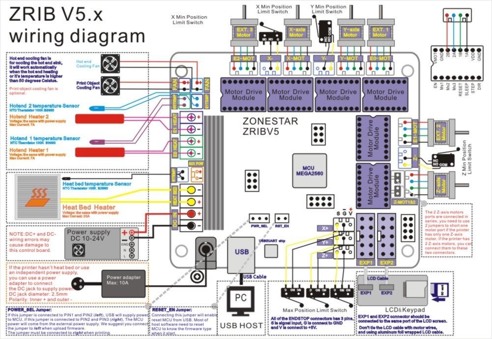

Maeke Posté(e) Aout 12, 2018 Partager Posté(e) Aout 12, 2018 (modifié) je pense que icsp c'est pour la programmation de la carte, sans certitude. Pour les 1,2,3 tu peux les montrer précisément? En attendant, j'ai trouvé ça: Modifié (le) Aout 12, 2018 par Maeke 1 Lien vers le commentaire Partager sur d’autres sites More sharing options...
bender57 Posté(e) Aout 12, 2018 Auteur Partager Posté(e) Aout 12, 2018 je l'ai deja ce diagramme sur la photo que j'ai plus haut il y a des broches 3x2 pin avec ecrit aux1 et aux3 (le aux2 est plus sur la droite mais on le voit pas sur la photo Lien vers le commentaire Partager sur d’autres sites More sharing options...
Maeke Posté(e) Aout 12, 2018 Partager Posté(e) Aout 12, 2018 Les auxX sont utilisées pour ajouter des fonctions, comme le bl-touch, le capteur de fin de filament et autres. Mais il faut que tu trouves la correspondance des pins. 1 Lien vers le commentaire Partager sur d’autres sites More sharing options...
bender57 Posté(e) Aout 12, 2018 Auteur Partager Posté(e) Aout 12, 2018 Le bl touch se branche sur le endstop z non ? Je peux brancher 6 endstop sur la carte 1 Lien vers le commentaire Partager sur d’autres sites More sharing options...
