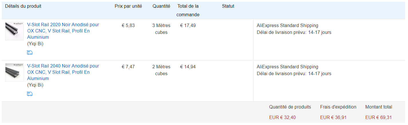

.. /.. Jean-Claude Garnier dans ton premier post tu indiques les prix des profilés alu mais tu as oublié les frais de port qui doublent le prix au final
Euh, j'ai voulu en avoir le cœur net, j'ai quoté chez http://www.ratrig.com qui a l'air d'être la référence :
Alors que chez nos Tinois préférés :
Pas de regrets....
Nota : quand ils disent "3 Mètres cubes", faut pas sursauter hein, c'est  "3 mètres linéaires", en l'occurrence 6 fois 50cm....
@Jean-Claude Garnier : Tu as déjà commandé chez eux ? Je me demandais comment ils conditionnaient les profilés pour l'expédition ? Entre des bouts de bois pour les protéger ou simplement filmés ?

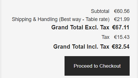

Aujourd'hui j'ai reçu mes profils V-slot
Première surprise : le mec de DHL me demande un chèque de 30€ pour.... frais de douane. GRRR !
Je me demande sur quelle base c'est calculé pour sortir 30€ de taxes pour un peu plus de 60€ transport inclus...
Deuxième surprise, c'est mal emballé, les profils les uns contre les autres avec juste un papier bulle global autour. Et un bout de polystyrène à chaque bout pour protéger les coins.
Troisième surprise, c'est des barres d'un mètre. Même pas un millimètre en plusse pour le coup de scie. GRRR !
Heureusement que je sais scier à peu près droit et que j'ai un "home-made lapidaire" pour faire l'équerrage et mettre tous les morceaux à la même longueur (497mm au lieu de 500. Re-GRRR !)
Du coup, Ratrig revient au devant de la scène
 Avec eux au moins, y'a pas de surprise. C'est déjà coupé, c'est dans la communauté Européenne et je suis sûr qu'ils emballent comme y faut.

il y a 9 minutes, Jean-Claude Garnier a dit :
Le plus chère reste la fameuse "gestion du dossier" par le transporteur vu qu'il avance la somme à la douane.. Il se font plus de $ qu'eux d'ailleurs...
Dommage que ce soit mal emballé...
C'est souvent comme ça malheureusement. J'ai reçu des vis à billes assez tordues pour m'en faire un collier :/
Ils ne sont pas tordus au moins les profilés ?
il y a une heure, Jean-Claude Garnier a dit :
Alors là, c'est la loterie des services douaniers: dès que c'est long, ou lourd, ou visible, ça attire l’œil de l'impétrant de service en train de siroter son café réchauffé.
DHL, lui, il ne fait que répercuter ce qu'il a avancé. D'ailleurs, c'est bien lui qui édite le document justificatif. DHL est une boite normale, qui déclare tout ce qu'elle transporte (normal, elle le fait d'un bout à l'autre de la chaîne, et par avion...)
Et le montant est donc habilement calculé à la louche, selon un barème obscur qui tient plus du doigt mouillé par jour de grand vent que d'une quelconque base de données... Côté douanes, vu l'augmentation des volumes, on est en plein dans le monde Babar!
1 coup on gagne, 1 coup on perd... xD

Non DHL ce n'est pas systématique, j'ai reçu un carton de 400x400 qui contenait des énorme lampes led et aussi un colis avec une machine à faire les clés et pas de frais de douanes alors que le mini paquet d'une paire de lunette de protection 30 euros de frais
J'ai eu la même avec une commande sur robotdig envoyé par DHL, 30 euros de frais de douane et quinze jour après reçu une facture supplémentaire de 20 € par courrier pour frais de dossier DHL.........:-(

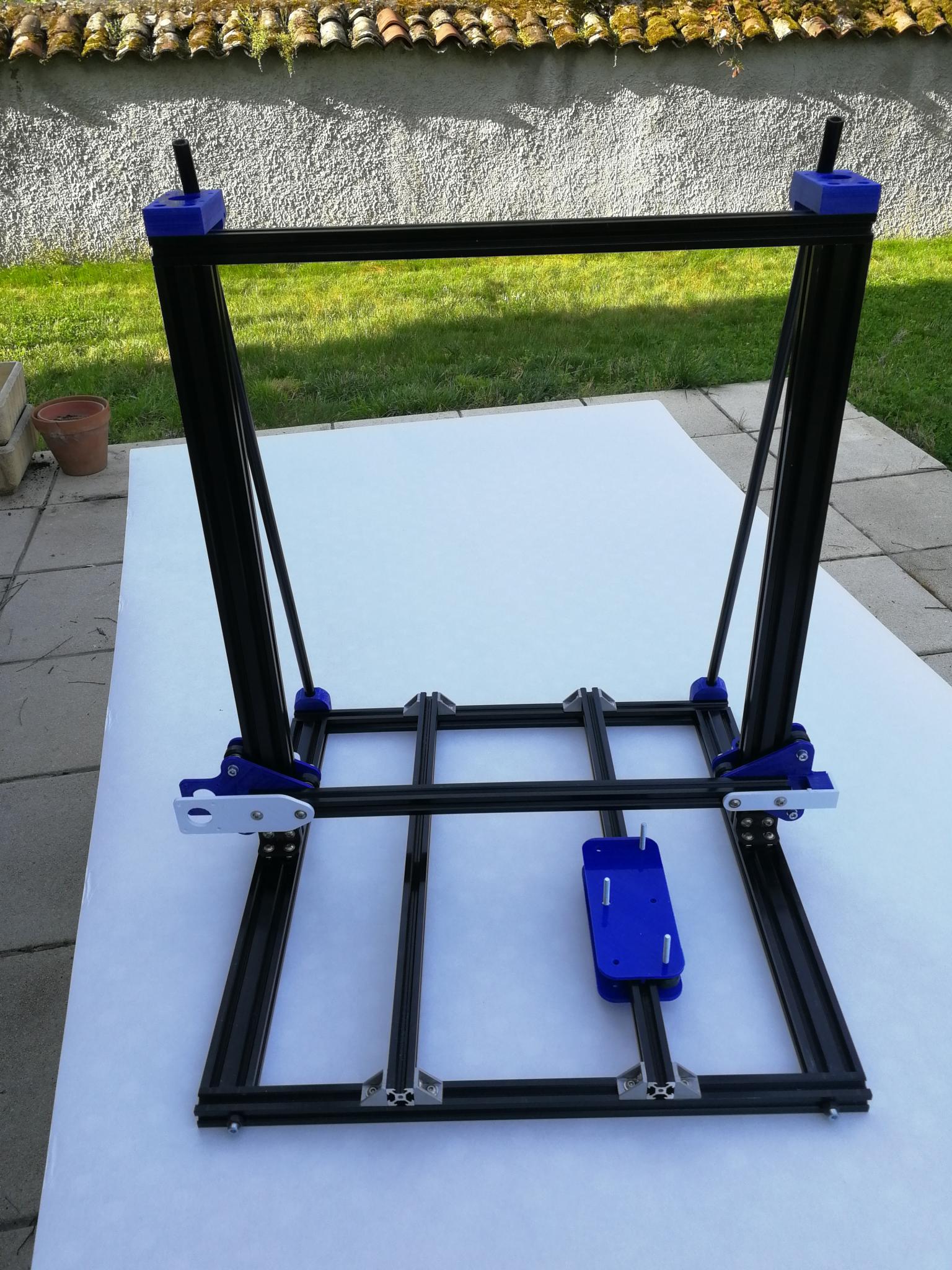

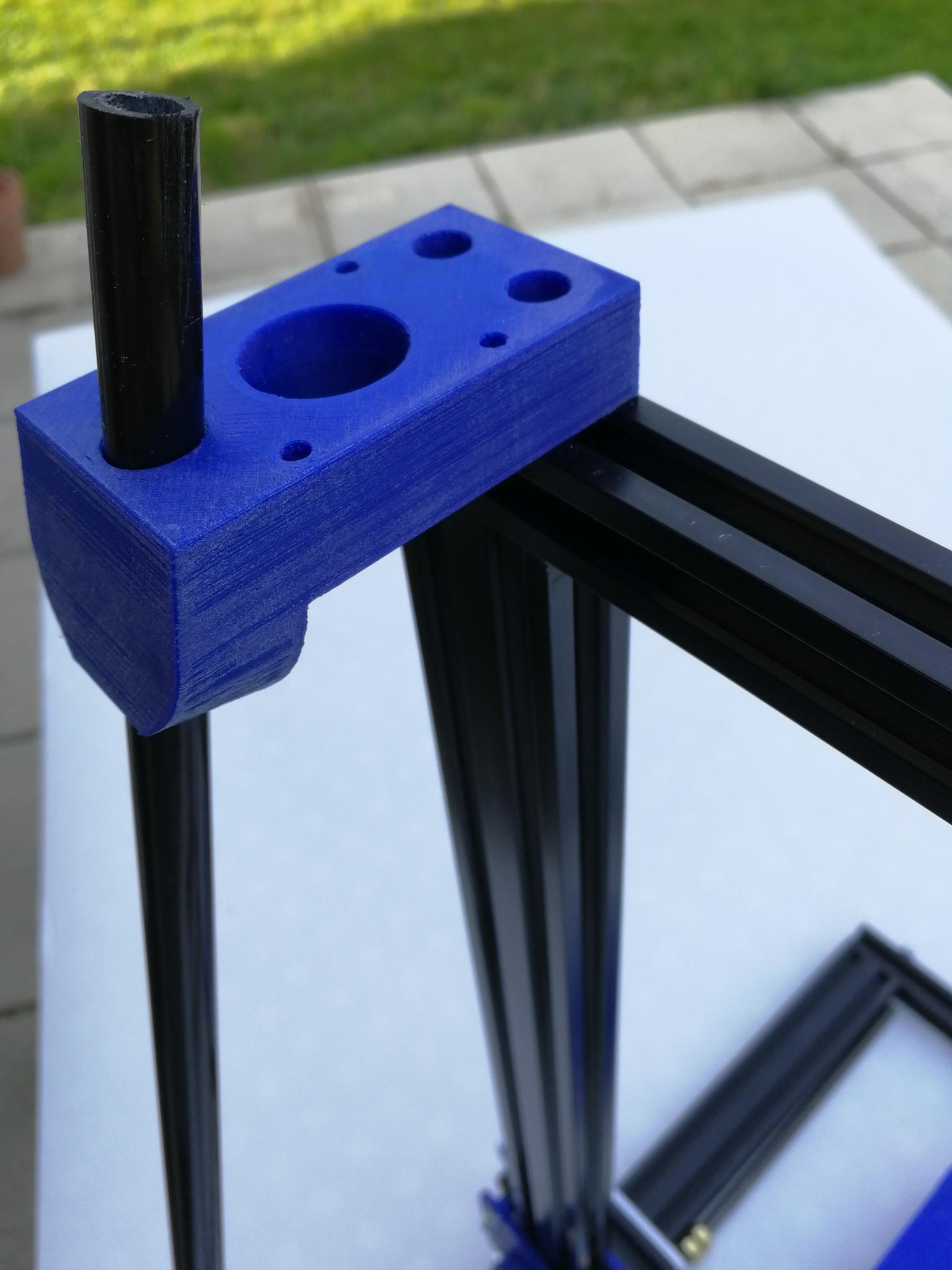

Allez, je vous montre un peu où que j'en suis :
L'impression des pièces et le montage avancent gentiment
La mauvaise surprise de devoir recouper en deux les barres d'un mètre s'est transformée en opportunité :
Comme on le devine sur la photo, j'ai coupé les barres de 40x20 à 460mm au lieu de 500.
Du coup, je peux poser les rails du Y sur les transversales au lieu de les mettre entre, ce qui facilite leur fixation et la suite des opérations.
Je perds 40mm en Y et je les gagne en Z
Les "haubans" arrières en tube carbone-kevlar permettront le passage des câbles des moteurs et des extrudeurs.

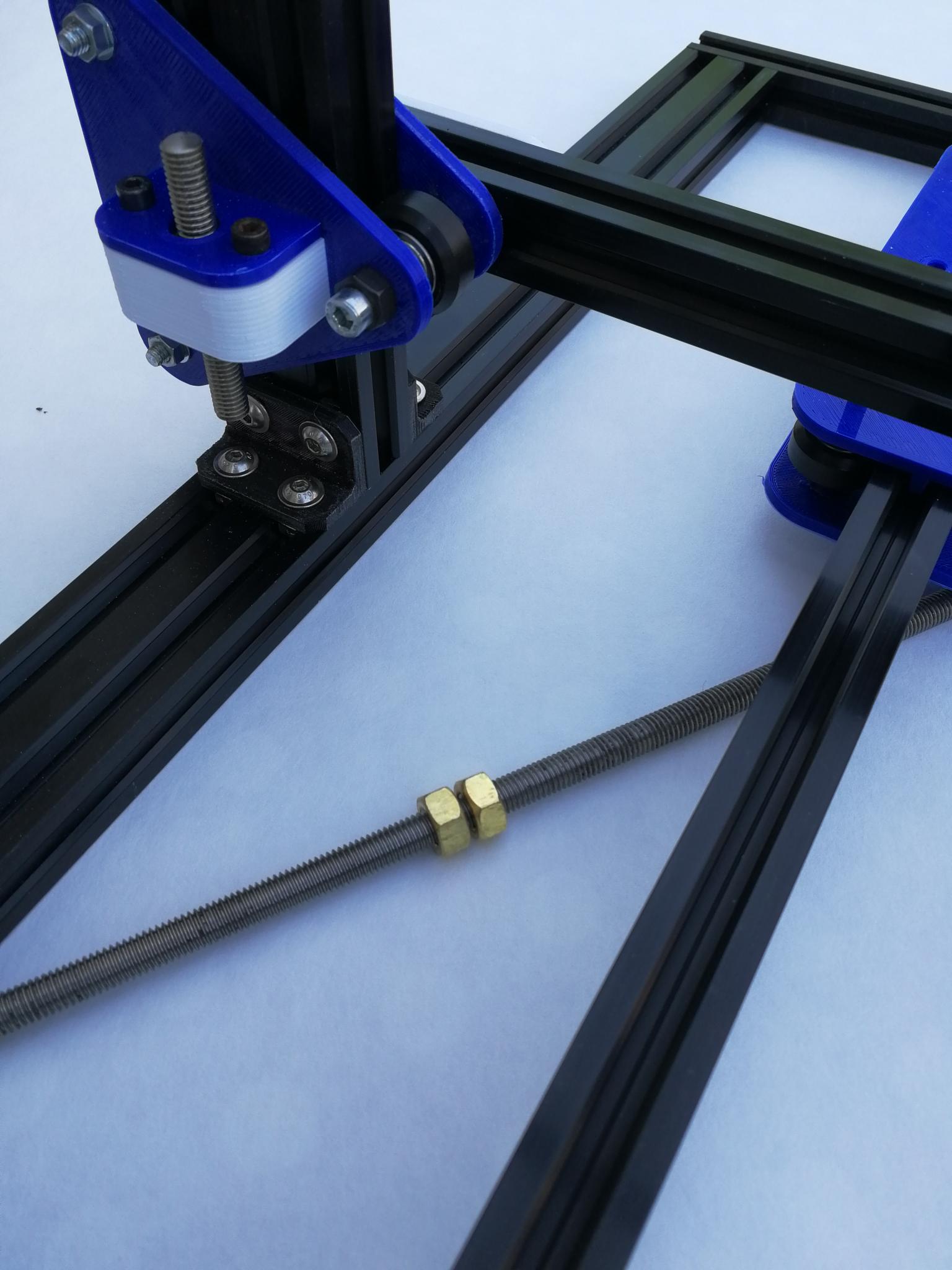

Là on devine les boîtes à écrous anti-backlash du Z.
(comme "on" nous vend des noix en laiton pour des noix en bronze, pourquoi ne pas utiliser carrément des écrous hexagonaux en laiton ?)
L'idée c'est de les monter écartés l'un de l'autre de telle façon que le couvercle de la "boîte" appuie légèrement sur celui du dessus tandis que celui du dessous est en pression sur le fond, annulant ainsi le jeu à l'inversion.
L'ajustement du six-pans a très peu de jeu en X et pas mal en Y de façon à rendre l'alignement final facile.
Nota : je sais pas si ça va marcher, pour l'instant ça n'est qu'une vue de mon esprit

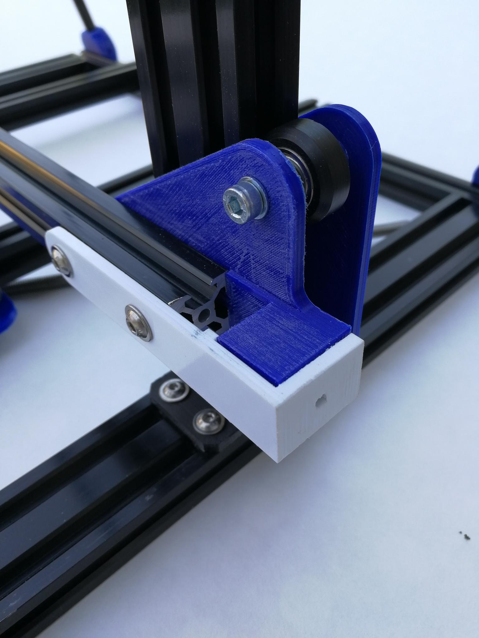

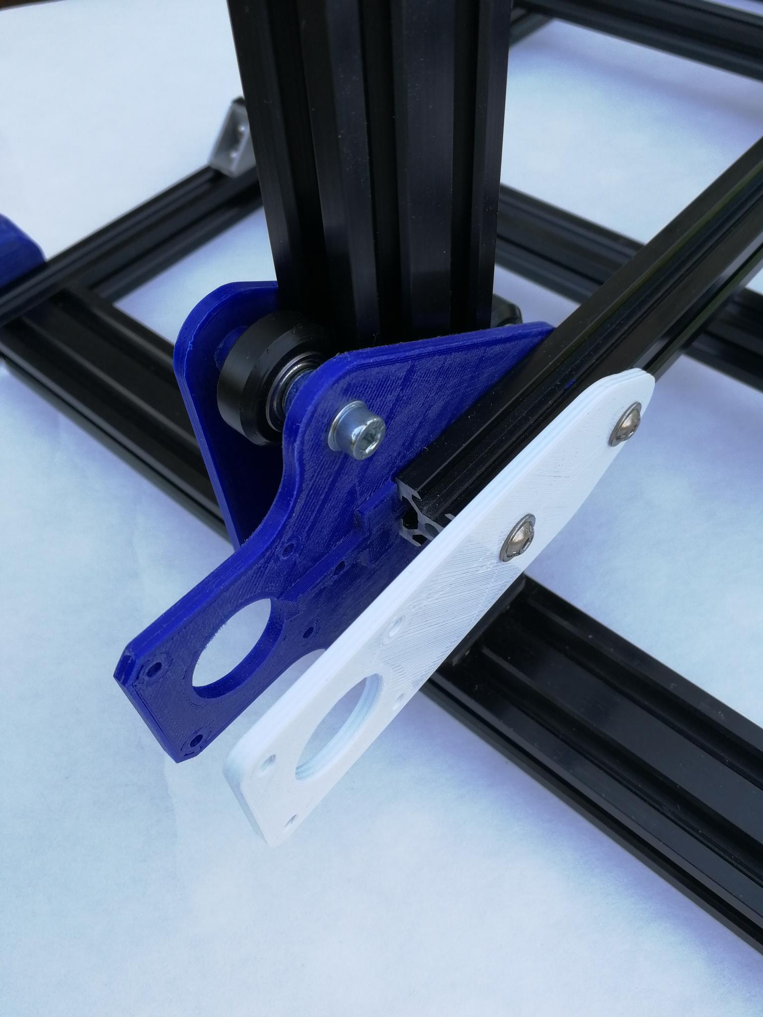

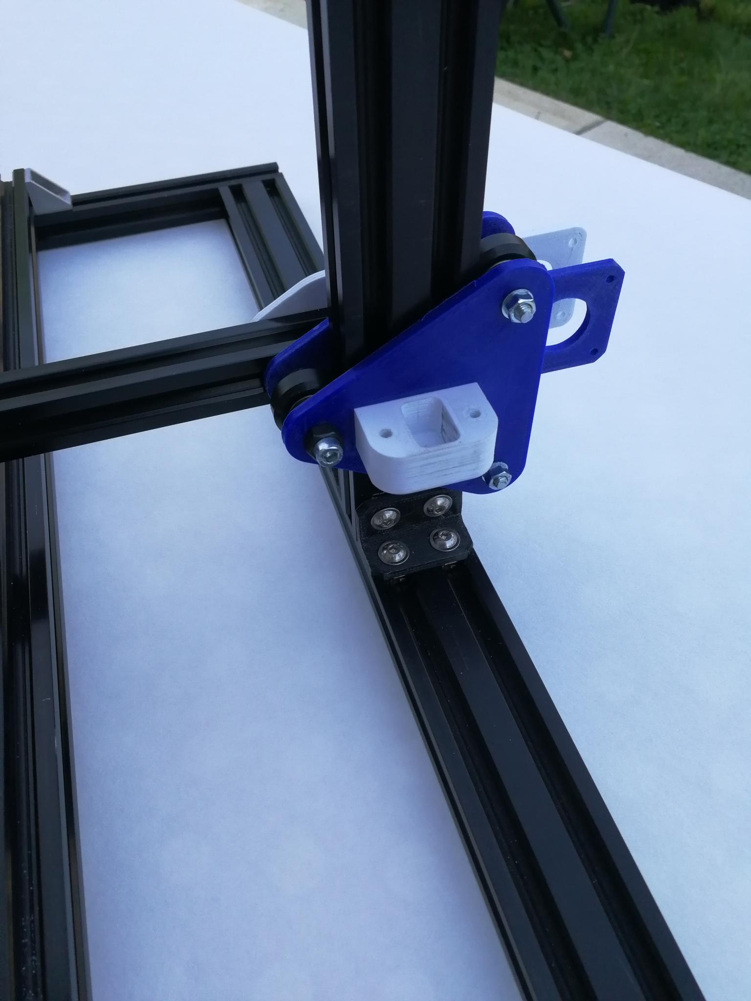

Support moteur X. Il y aura des entretoises tubulaires entre le flasque bleu et le blanc
Tendeur de courroie X
Support moteur Z et ancrage hauban au bon angle, vive Fusion 360
Suite au prochain numéro
PS : je suis épaté par l'onctuosité du déplacement des galets sur les V-Slots !

Bonsoir,
@Jean-Claude Garnier y-a t'il une raison particulière qui t'a fait choisir une tige filetée pour ton axe Z plutôt qu'une trapézoïdale? A mon âge, j'aime comprendre le pourquoi des choses et comme tes posts sont généralement argumentés (et aussi débordants d'humour, voire d'ironie (j'apprécie d'ailleurs ;))), je me dis qu'il doit y avoir une raison (pas simplement que c'était ce que tu avais en stock).
Sinon, c'est du beau travail, bien pensé et bien réalisé. Bravo.
Modifié (le) par fran6p
il y a 31 minutes, fran6p a dit :
.. /.. y-a t'il une raison particulière qui t'a fait choisir une tige filetée pour ton axe Z plutôt qu'une trapézoïdale?
Eh bien, j'attends toujours qu'on me prouve qu'une tige trapézoïdale apporte quelque chose de plus qu'une tige inox au pas de 1.25
D'une façon générale, j'essaie de ne pas me fier à la "pensée unique"
Je veux bien le croire, mais j'en suis pas convaincu. Plus tard, peut-être, je verrai.
