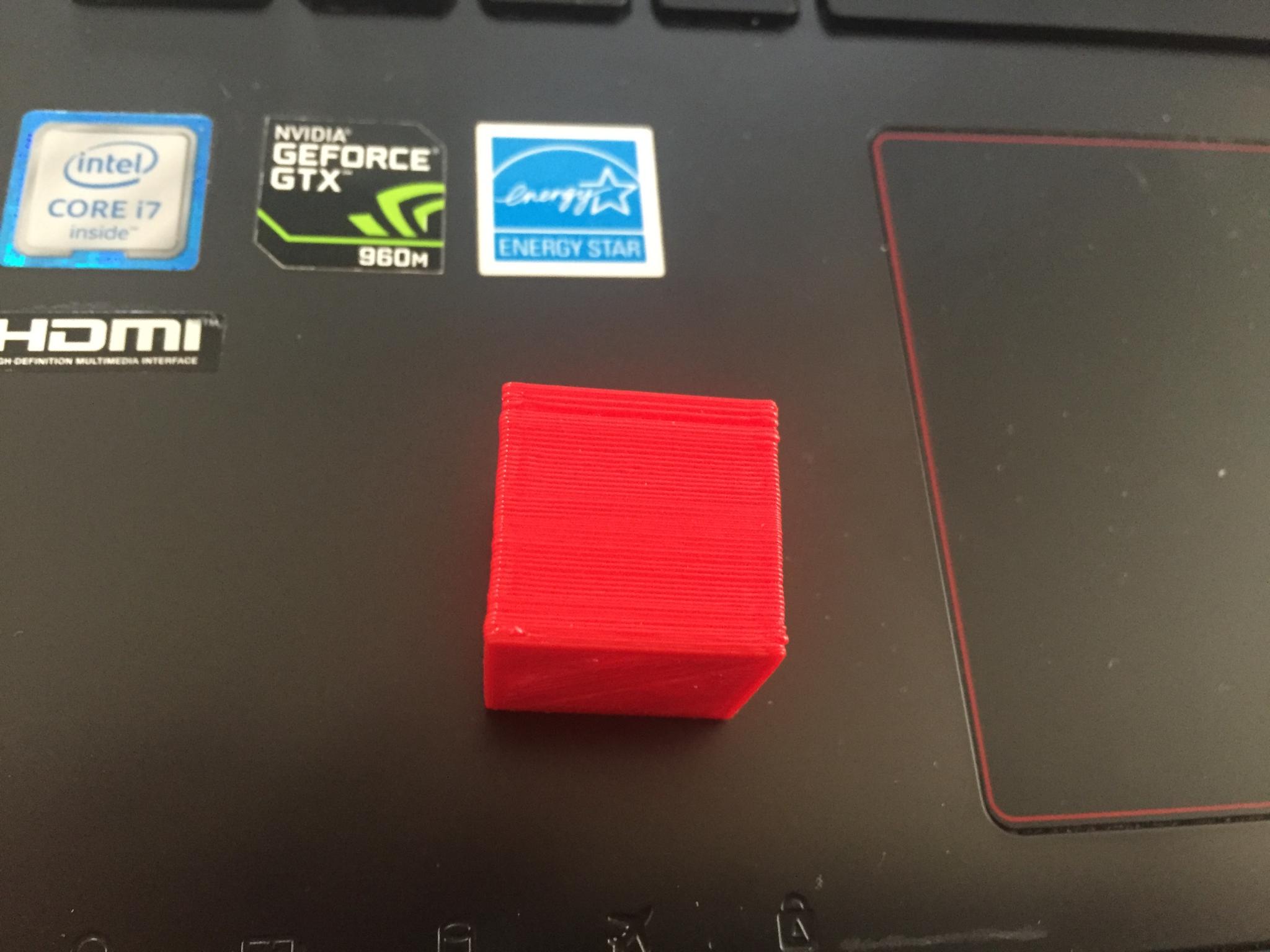

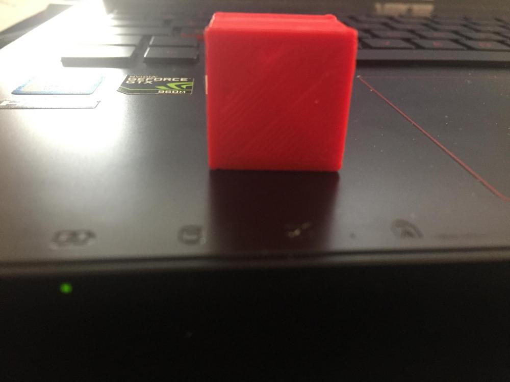

Apres quelques print sur ma CR10, j'ai changer la vitre qui n'était pas droite. j'ai donc refait un leveling du plateau pour la hauteur de ma buse. Mais la problème l’imprimante imprime très bien mais les couches ne colles pas entre elles. j'ai donc essayer d'augmenter la température de la buse (de 220 a 230 pour du pla) mais le problème persiste. j'ai aussi essayer d'écraser un peut plus la 1ere couche mais le plastique de coule plus.
j'ai aussi une DE200 et ce problème ne m'est jamais arriver en 1 an.
merci d’avance pour vos réponses

bonjour
1- Si tu imprimes trop chaud le PLA va avoir du mal a sortir de la buse, fais des essais en live lorsque tu imprimes, passe de 190 a 200 puis 210 sur 20 lignes pour chaque température, sinon tu peux imprimer une tour de température aussi.
2-As-tu calibré ton extrudeur ?
http://www.cr10.fr/reglages/calibration-de-lextrudeur/

Tout d'abord merci de votre réactivité pour m'aider, le problème n'est toujours pas résolu j'ai essayer les différentes températures et le test de ShagoY  mais mes pièces ont toujours des manques et sont toujours fragiles.
Je pence que cela peut être un bouchage de buse mais après essai de débouchage avec une aiguille d’acupuncture, cela persiste.

Vu que l'on voit tout de même énormément tes différentes couches et pas d'under-extrusion (manque de matiere), je penche plus vers la temp ou la mauvaise qualité de ton filament...
Tu as changé ton système de refroidissement de ta buse (fang) ?

Je n’est pas changer le sisteme de refroidissement de la buse. Mon filament est du chromatik et il fonctionne à merveille sur ma DE200. J’ai essayé 200°C 210 220 et 230º mais ca c’est amélioré en allant vers le plus chaud. L’impression sur l’image a été faite à 220º.
Je ne sais pas d’ou vient donc le problème.

Je repose ma question, ta cote en Z est bonne avec un cube de calibration ? si ton z est mal réglé, il peut monter un peu trop à chaque fois et donc ne pas suffisamment écraser les couches entre elles.

Bonjour, après avoir effectué un débouchage de buse et un print avec le flow a 200 mes prints sont de nouveau d'exellante qualités.
Merci a tous pour votre aide.
si vous avez le meme problème, je vous conseillerais d'ouvrir la grille avant du ventilateur et de chauffer le corps froid pour bien faire coulés (si il y a des résidus) et par la suite de mettre le flow a 200 sur une ou plusieurs impression. Si vous voyez que ça bave il faut remettre le flow a 100.
