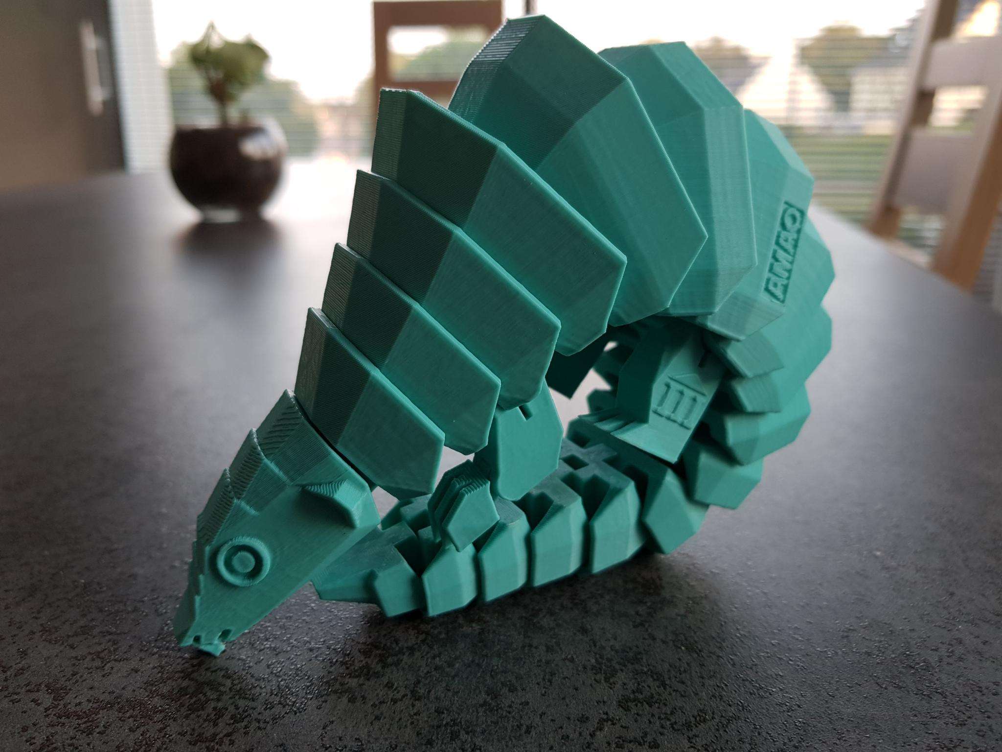

Desmojack Posté(e) Juin 29, 2018 Posté(e) Juin 29, 2018 Très joli. Si tu pouvais donner le lien, je le ferais bien pour ma petite fille
philvara Posté(e) Juin 29, 2018 Posté(e) Juin 29, 2018 @DesmojackPas de problème. https://www.thingiverse.com/thing:2064359
Phil67 Posté(e) Juin 30, 2018 Auteur Posté(e) Juin 30, 2018 Il y a 11 heures, philvara a dit : @DesmojackPas de problème. https://www.thingiverse.com/thing:2064359 quelle finesse ? Pensez à donner les infos ===> Filament : De chez : Température d'impression : Lit : Surface d'impression : Support : Slicer : Lien du fichier : Photos :
philvara Posté(e) Juin 30, 2018 Posté(e) Juin 30, 2018 Désolé, c'est vrai; Filament: POLYMAX (ça coûte un bras!) Temperature: 200 - Lit : 60 Surface: verre avec laque Slicer: CURA 3.3.1 Support: sans Lien: voir message précédent
Desmojack Posté(e) Juin 30, 2018 Posté(e) Juin 30, 2018 @philvara J'ai regardé pour le Pangolin. Il s'imprime en 5 parties d'après ce que j'ai compris, le corps plus les 4 pattes et accessoirement le support. Tu as mis combien de temps pour imprimer tout ça??
philvara Posté(e) Juin 30, 2018 Posté(e) Juin 30, 2018 Dans les 10heures environ J'ai pas fait le support
Desmojack Posté(e) Juin 30, 2018 Posté(e) Juin 30, 2018 Je pensais à plus longtemps. Du coup, j'ai démarré un autre print pour la petite nénette comme elle part demain, j'avais peur de ne pas finir à temps. Je verrai ça plus tard.

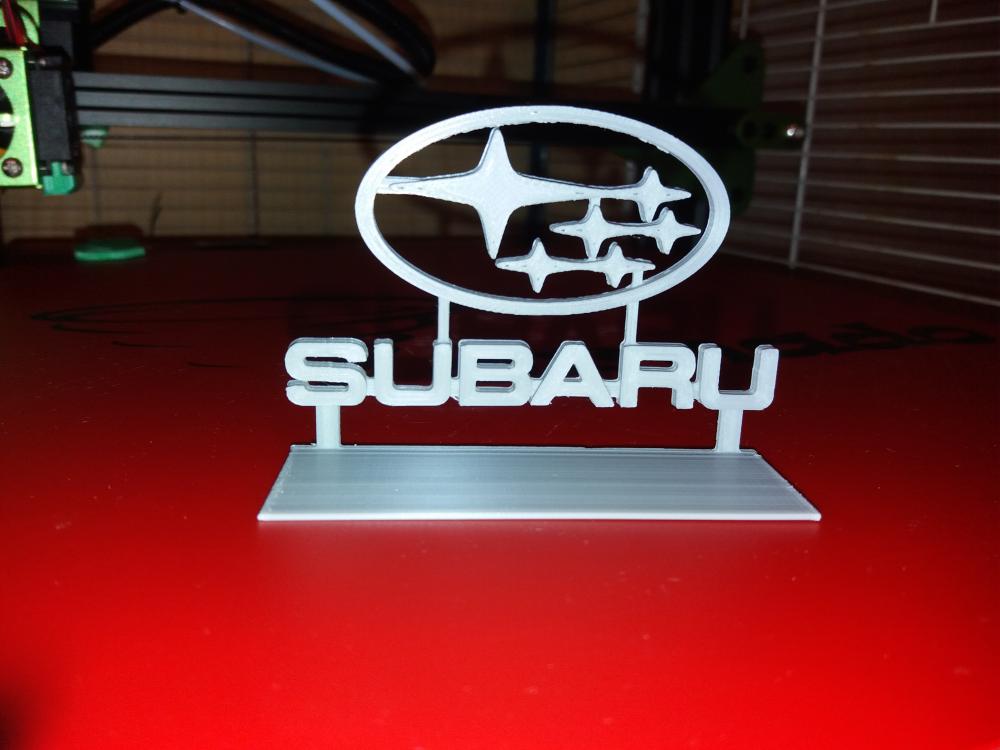

Bunta Posté(e) Juin 30, 2018 Posté(e) Juin 30, 2018 (modifié) Filament : PLA De chez :Geeetech Température d'impression : 205°c Lit : 50°c Surface d'impression : origine Support : non Slicer : Cuda Modifié (le) Juin 30, 2018 par Bunta 1
Desmojack Posté(e) Juin 30, 2018 Posté(e) Juin 30, 2018 Sans supports, j'imagine que tu l'as imprimé à plat. Pas mal avec un petit peu de nettoyage au niveau des arêtes. J'ai eu l'occasion de rouler en Impreza moteur atmo,( pas de turbo)... bien sympa cette caisse
Bunta Posté(e) Juin 30, 2018 Posté(e) Juin 30, 2018 C'est un cadeau que j'ai fait à mon meilleur ami, il est aussi fan que moi de cette voiture (enfin l'Impreza 99/00) parce que les générations suivantes, c'est pas notre tasse de thé C'est la 3 em impression que je faisais, j'ai encore des progrès à faire.

Ataru kun Posté(e) Juillet 1, 2018 Posté(e) Juillet 1, 2018 @philvara chez toi aussi les pattes s'enleve trop facilement ? (chez moi elle se casse toute seule) je l'avais imprimé pour montrer ce que l'on pouvait faire avec une 3d au boulot et autre (vu avec le Guero)
philvara Posté(e) Juillet 1, 2018 Posté(e) Juillet 1, 2018 @Ataru kun Non, les pattes tiennent normalement. Ceci est peut-être dû aussi à la qualité du filament?
Ataru kun Posté(e) Juillet 1, 2018 Posté(e) Juillet 1, 2018 tu verra a l'usage, chez moi au bout de 2-3 semaine ça tenait plus et les articulation sont "trop" facile je trouve possible si ton filament est de bonne qualité

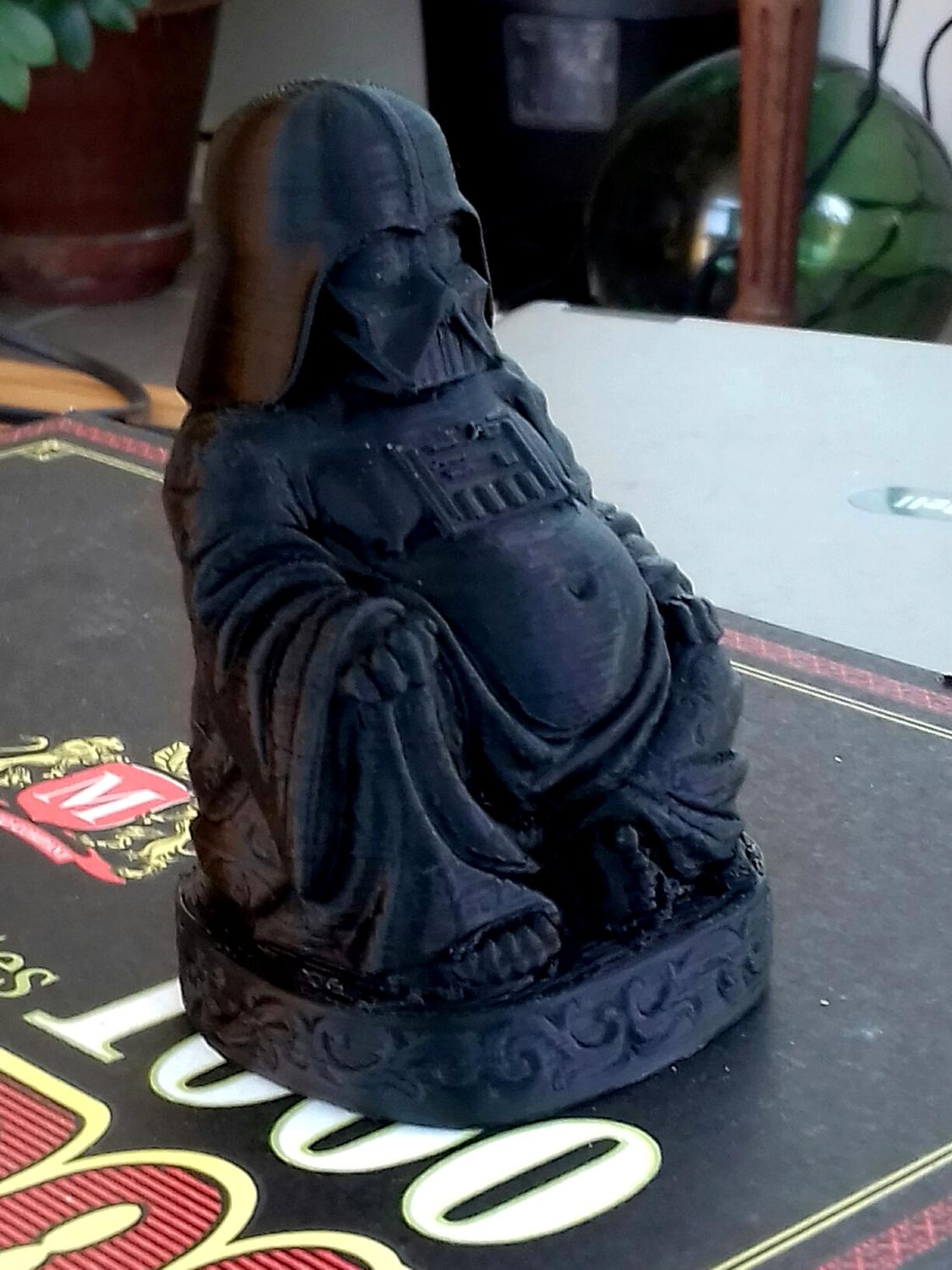

Desmojack Posté(e) Juillet 4, 2018 Posté(e) Juillet 4, 2018 Rien d'extraordinaire, un petit Dark Vador en buddha, pour le fils d'une copine qui est né le même jour que moi et comme c'est demain l'anniv et qu'on se fait toujours des cadeaux alakon pour rigoler (pour ses 20 ans, je lui avais offert une panoplie de docteur, vu qu'il venait de se choper une copine ) Si j'avais eu du fil rose, je lui aurais fait un "Pink Vador". Toujours ce problème de couches très apparentes sur les surfaces arrondies et j'ai oublié de cocher dans Cura "couches adaptives" pour tester, quel naze. Désolé pour la qualité de la photo prise avec le phone, trop la flemme comme d'hab de sortir le gros matériel. Filament : noir De chez : Grossiste 3D Température d'impression : 210 première couche, puis 200 Lit : 65 Surface d'impression : Ultrabase Support : oui avec bordure Slicer : Cura 3.3.0-Beta
