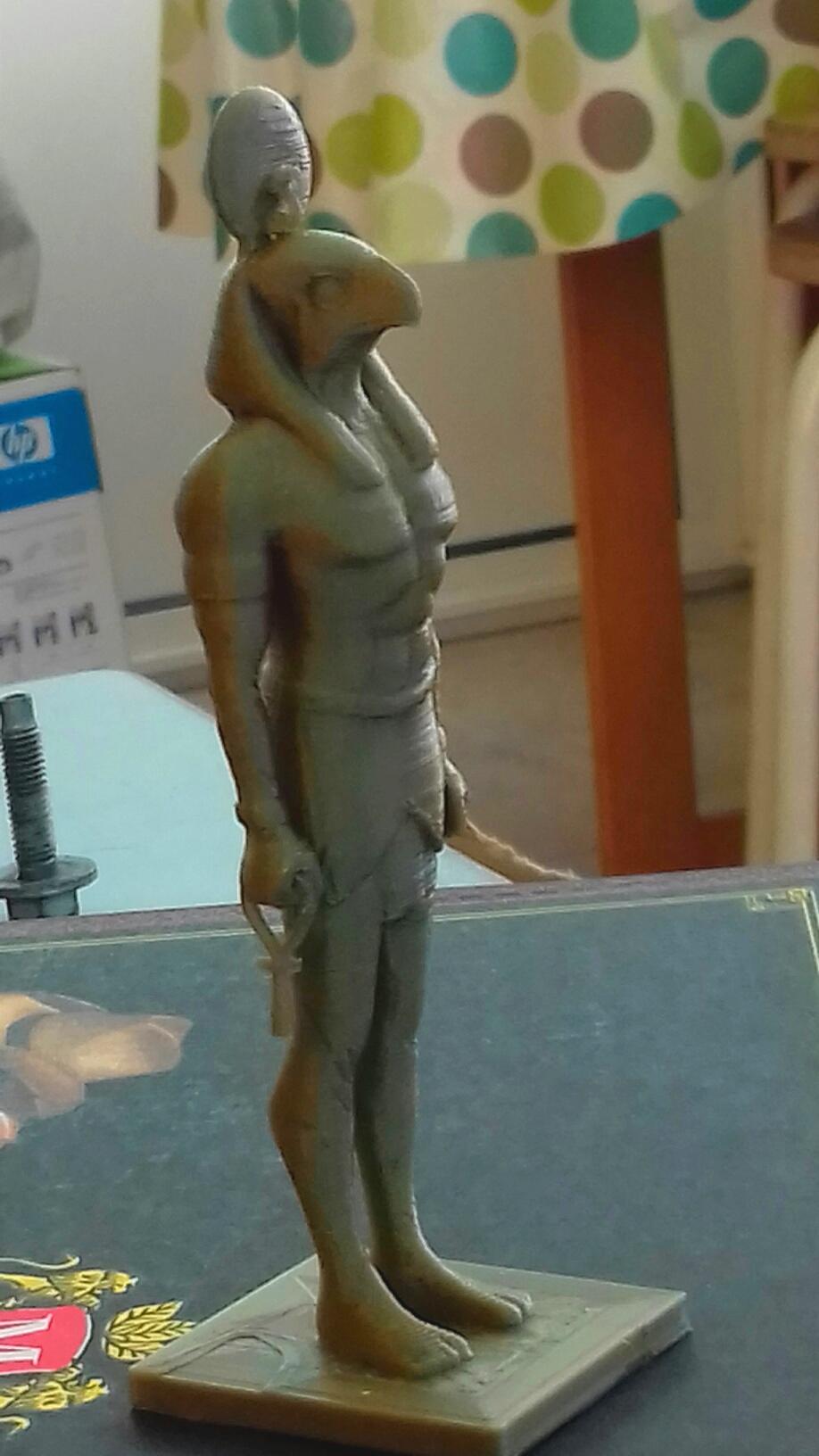

Desmojack Posté(e) Juin 1, 2018 Posté(e) Juin 1, 2018 Un print pour tester la hauteur du pestfang.... pris avec le phone, plus de batterie dans le reflex. A l'origine cette pièce fait 27cm de mémoire, mais j'allais pas y passer la nuit et je l'ai réduite à 12cm. Du coup, grosse galère pour enlever les supports sans casser la croix égyptienne dans la main droite qui bien sûr a cassé, un coup de colle ni vu ni connu. Filament: PLA bronze Grossiste3D Bed: 60° Impression: 200° Surface d' impression Ultrabase, supports, bordure Slicer: Cura 3.3 beta J'imprime toujours en 0.2mm
Lavazza Posté(e) Juin 2, 2018 Posté(e) Juin 2, 2018 Malgré la résolution de la photo, le print a l'air bien sympa

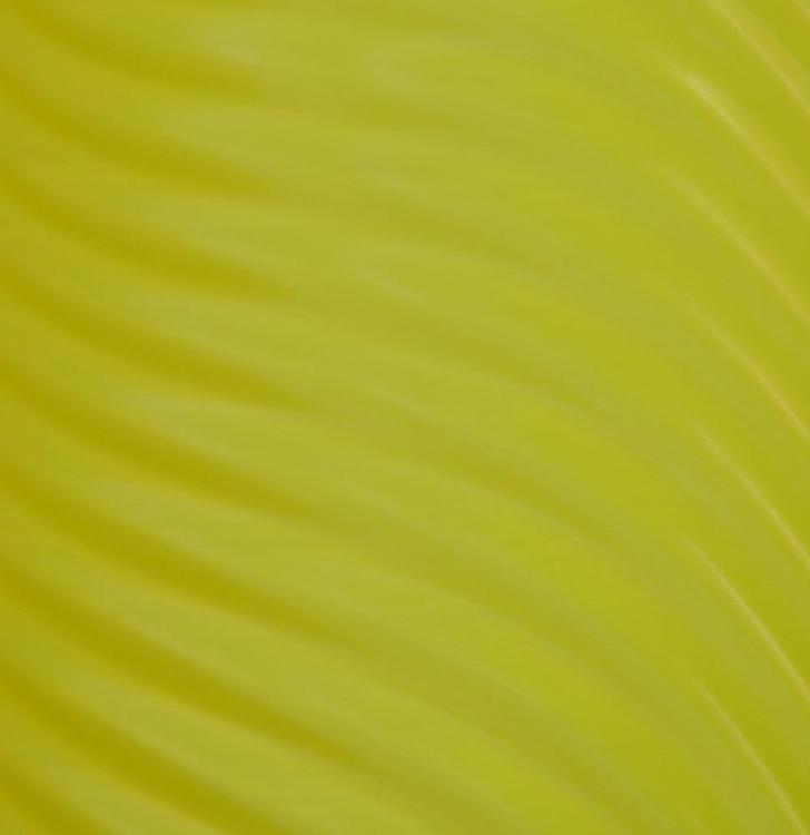

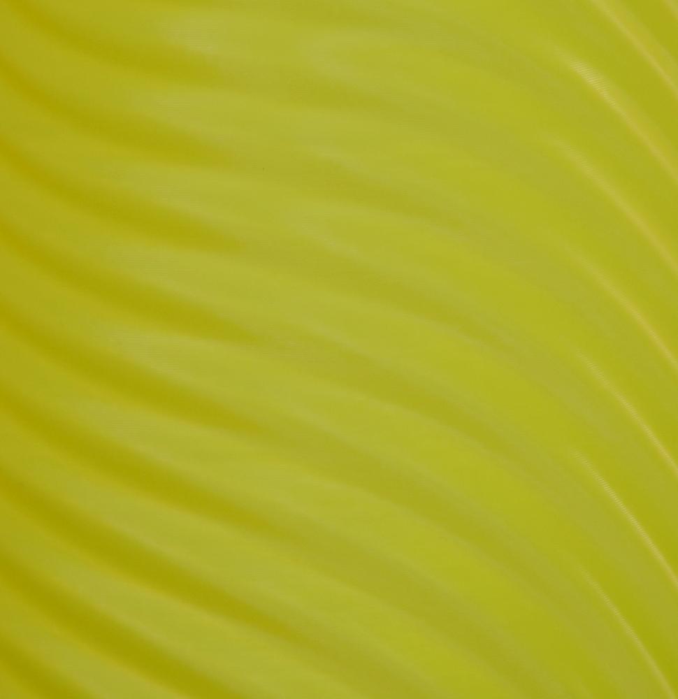

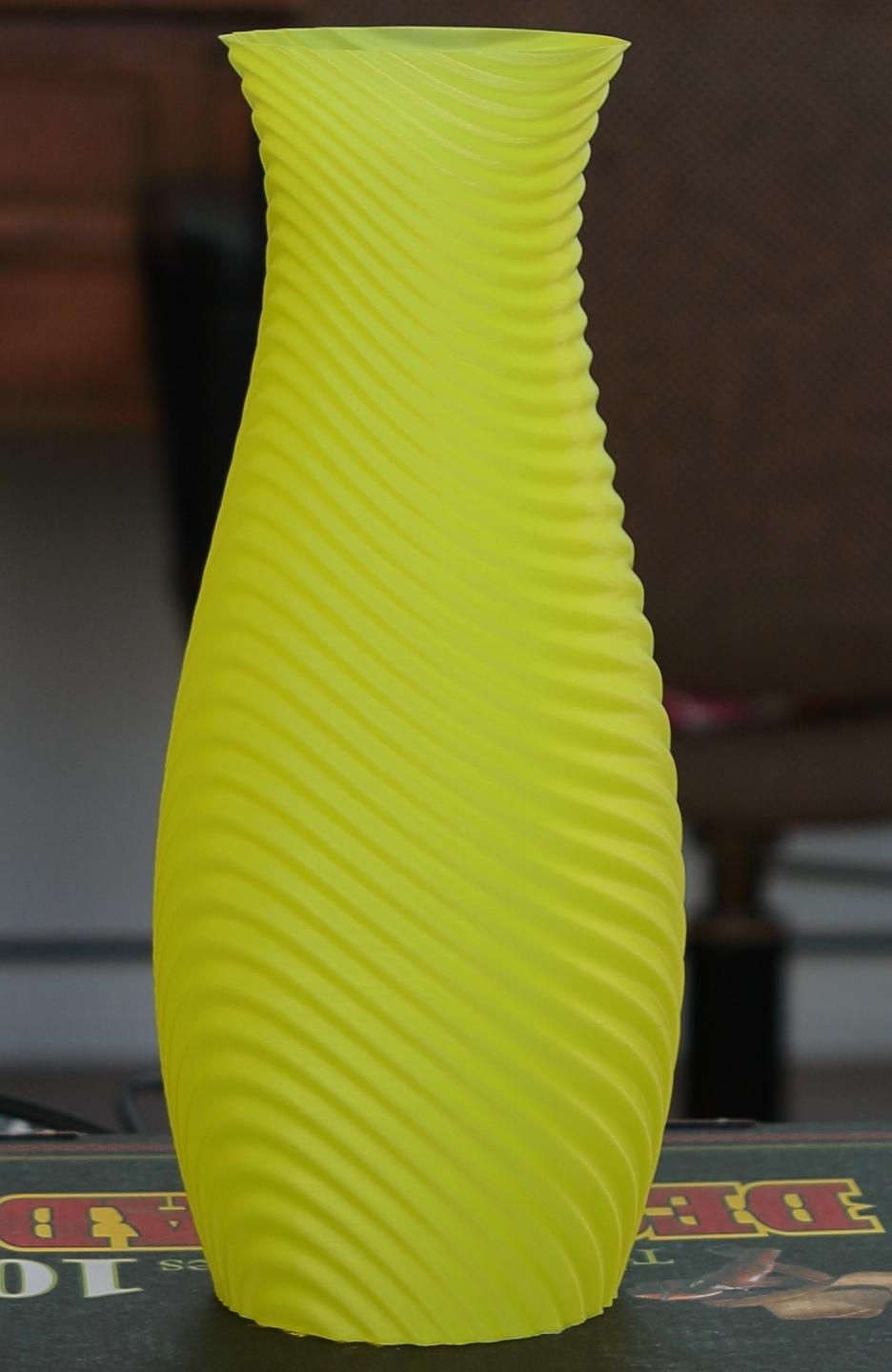

Desmojack Posté(e) Juin 7, 2018 Posté(e) Juin 7, 2018 (modifié) Un nouveau vase qui lui n'accroche pas dans le pestfang. Taille 250mm Filament: PLA jaune Grossiste3D Bed: 65° Impression: 200°, sauf première couche à 210° Surface d' impression Ultrabase, bordure Slicer: Cura 3.3 beta Impression en 0.2 Pour l'étanchéité débit à 110%, paraît que c'est mieux pour les vases et en effet celui-ci est étanche. "Spiralisation" du contour extérieur. Pratiquement impossible de voir les couches, peut être en se collant le nez dessus, mais comme je suis presbyte (et le premier qui dit ...... je me comprends ) Modifié (le) Juin 7, 2018 par Desmojack
Bartfab Posté(e) Juin 7, 2018 Posté(e) Juin 7, 2018 (modifié) Joli vase @Desmojack, c’est belle maman qui va être contente C'est cool que ton pestfang ne se soit pas pris le vase en pleine tête, pas comme tes autres essais... c’est bon à savoir pour les 110% pour l’étanchéité. Et c’est vrai que même avec ton gros plan, je parle de la photo, on ne voit pas les strates, beau travail. Alors comme ça tu es presbyte ? Tu n’est pas .... ok je sors Modifié (le) Juin 7, 2018 par Bartfab
Desmojack Posté(e) Juin 7, 2018 Posté(e) Juin 7, 2018 @Bartfab T'es pas un Simpson pour rien Pour les 110%, sur ce modèle, c'est bon,. J'ai testé sur un autre modèle qui comportait des arêtes vives, pas mal de micros trous au niveau de ces dernières.

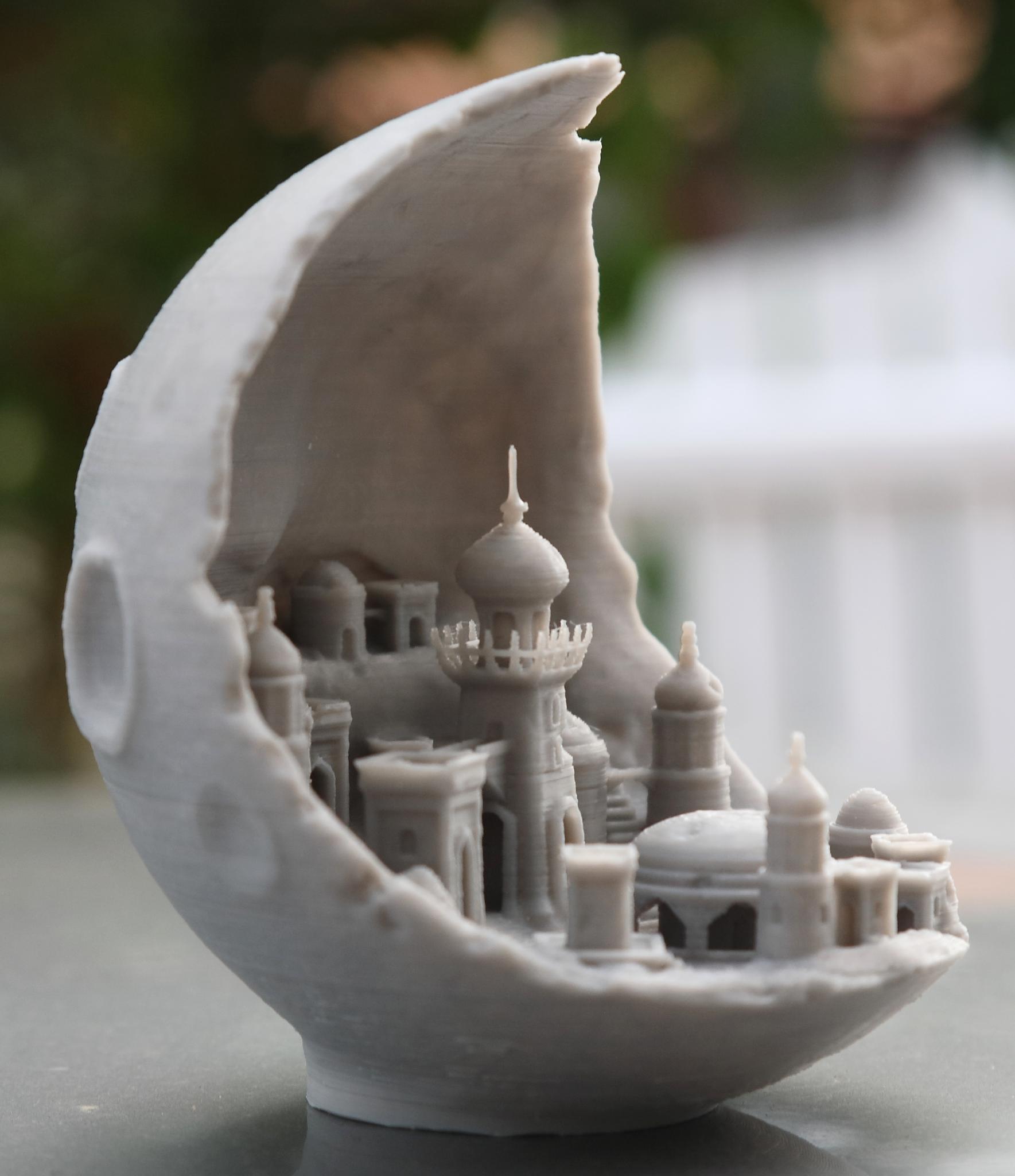

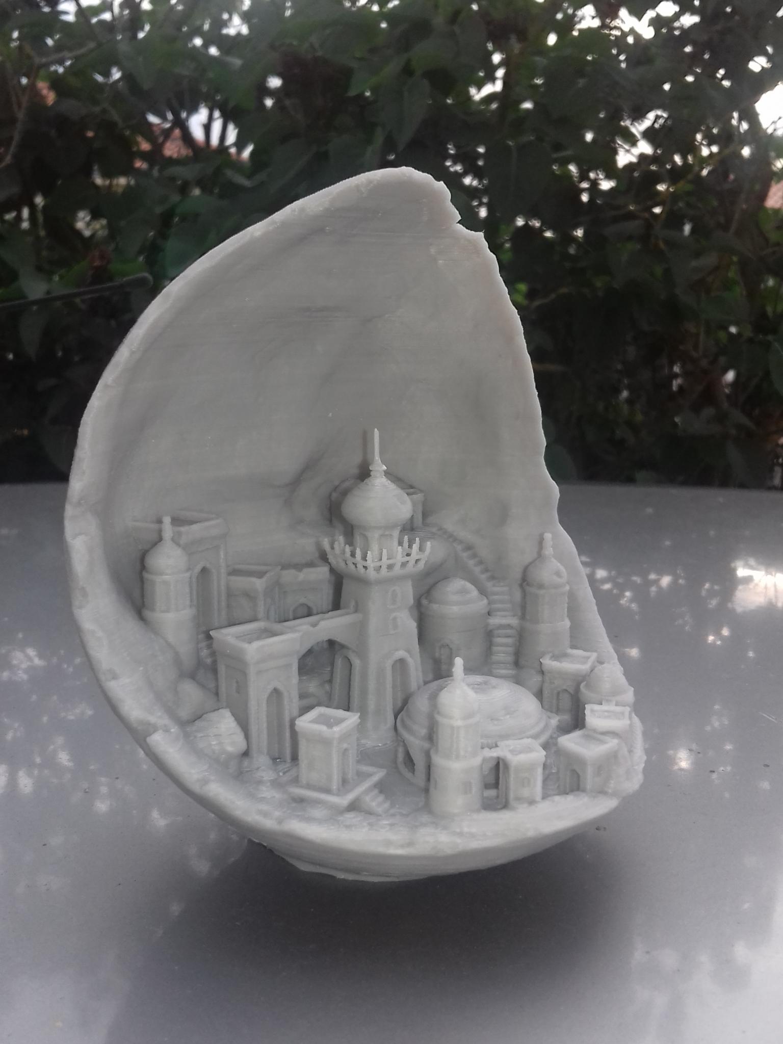

Desmojack Posté(e) Juin 9, 2018 Posté(e) Juin 9, 2018 Un petit print de 13H40 et 13cm sur Z Filament: PLA gris Grossiste3D Bed: 65° Vitesse d'impression, j'ai testé à 70mm/s, d'habitude je tourne à 60 Impression: 200°, sauf première couche à 210° et 50% de la vitesse Surface d' impression Ultrabase, bordure plus support entre le bed et le print, mais j'aurais pu m'en passer. Slicer: Cura 3.3 beta Impression en 0.2. Ca aurait valu le coup de passer en 0.1vus les détails. En tous cas je me suis bien éclaté a regarder ce print monter sur le bed.
Ataru kun Posté(e) Juin 9, 2018 Posté(e) Juin 9, 2018 j'avais vu ce model avec heliox, elle disait premier print en sortie de boite. j'avais de la peine a la croire. mais les détails du tient
Desmojack Posté(e) Juin 9, 2018 Posté(e) Juin 9, 2018 @Ataru kun pareil vu sur le test Tornado de Miss Heliox. C'est vrai que ce truc est bluffant, mais en fait il se printe assez facilement. J'ai juste eu la pointe sur la "mosquée" avec le parapet qui a merdé, mais un petit print vite fait et une goutte de Superglue, ni vu, ni connu... Mais ça serait à refaire, je tenterai bien en mode 0.1, par contre, je n'ose pas imaginer la durée du print.

TutiX Posté(e) Juin 10, 2018 Posté(e) Juin 10, 2018 Joli print@Desmojack 13h de print faut pas être pressé, il faut plutôt faire une bonne nuit lolEnvoyé de mon iPhone en utilisant Tapatalk

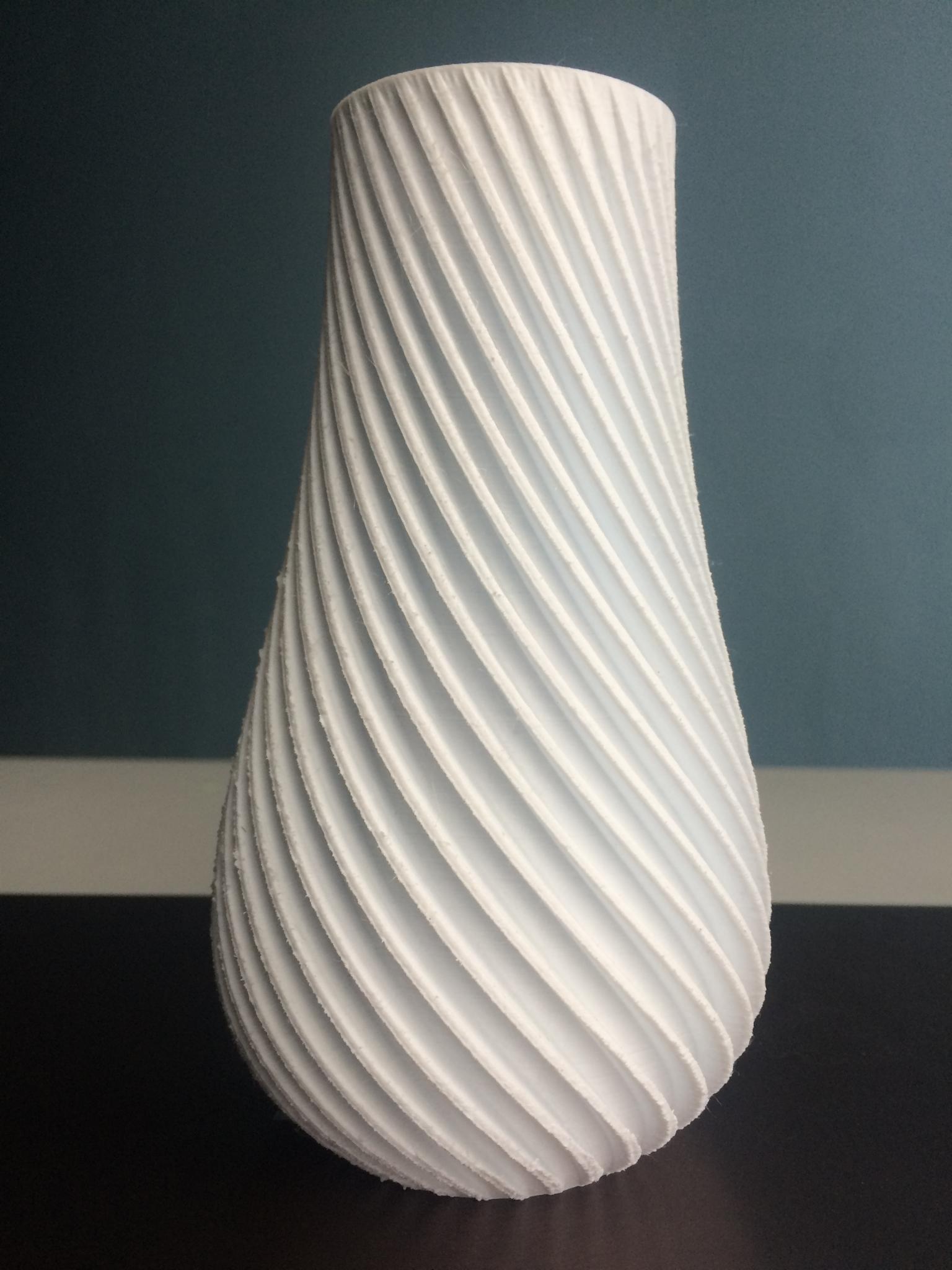

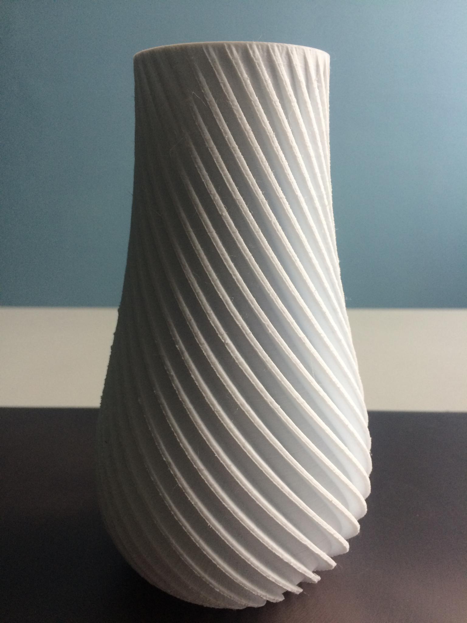

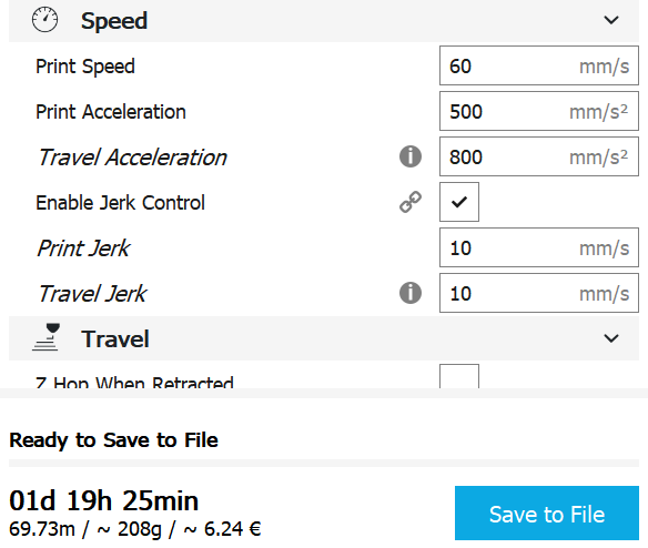

Jake91 Posté(e) Juin 13, 2018 Posté(e) Juin 13, 2018 Mon premier gros print 150 mm en Z Filament : PLA blanc (Wintershine) De chez : Ice filament Température d'impression : 200 Lit : 60 Surface d'impression : miroir Support : non Slicer : Cura 3.3.1 Layer 0.1 Je suis plutôt satisfait du print même s'il n'est pas parfait
Cédric D. Posté(e) Juin 13, 2018 Posté(e) Juin 13, 2018 Il est passé en entier c'est déjà beau ! Bravo. Combien de temps ?
Jake91 Posté(e) Juin 13, 2018 Posté(e) Juin 13, 2018 il y a une heure, Cédric D. a dit : Il est passé en entier c'est déjà beau ! Bravo. Combien de temps ? Merci, un jour et 18 ou 19 heures 1
Desmojack Posté(e) Juin 13, 2018 Posté(e) Juin 13, 2018 @Jake91 tu as imprimé à quelle vitesse?? J'ai fait à peu près le même, moins large mais 200mm en Z (voir page 1 de ce topic) et de mémoire 12 ou 13 heures de print à 60mm/s. As tu mis de l'eau dedans pour tester l'étanchéité ? Le mien, j'ai essayé,... mais j'ai eu des problèmes

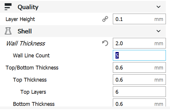

Jake91 Posté(e) Juin 14, 2018 Posté(e) Juin 14, 2018 (modifié) Spiral_Vase1_SOLID.STL sur thingiverse. J'avoue, 2 mm d'épaisseur c'était un peu too much mais je voulais qu'il soit solide. Il est étanche en tout cas. Par contre le fond me semble fragile. On voit la lumière par transparence. J'aurais dû le faire plein ou plus épais. Modifié (le) Juin 14, 2018 par Jake91
Desmojack Posté(e) Juin 14, 2018 Posté(e) Juin 14, 2018 Je n'avais pas vu layer en 0.1 et 2mm en épaisseur, ça explique tout au niveau de la durée de ton print. En tout cas le tien est étanche

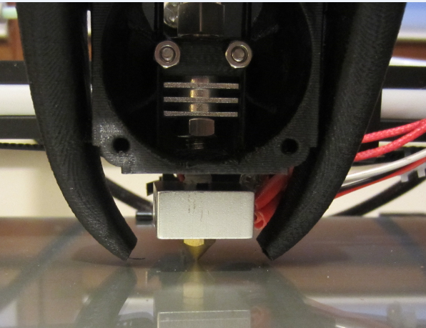

Phil67 Posté(e) Juin 15, 2018 Auteur Posté(e) Juin 15, 2018 (modifié) Je ne fais pas encore de pièces "artistique" mais j'ai fait un upgrade pour mon alfawise hier. Mon print le plus long 6:30, haut 11 cm ~ et "complexe". Du premier coup en plus L' artistique viendra lorsque la maitrise de le bête sera là Filament : PLA De chez : G3D Température d'impression : 200° Lit : 60° Surface d'impression : Tevo Support : Oui (mais minimum) Slicer : Cura Lien du fichier : https://www.thingiverse.com/thing:2403711 Photos : Modifié (le) Juin 15, 2018 par Phil67
Desmojack Posté(e) Juin 15, 2018 Posté(e) Juin 15, 2018 Peut être pas artistique, mais pour une pièce fonctionnelle c'est nickel
TutiX Posté(e) Juin 15, 2018 Posté(e) Juin 15, 2018 Wow impressionnant le pets! Une fois installé sentez vous un palier de monte niveau rendu d’impression ? Ca a l’air tendu niveau print

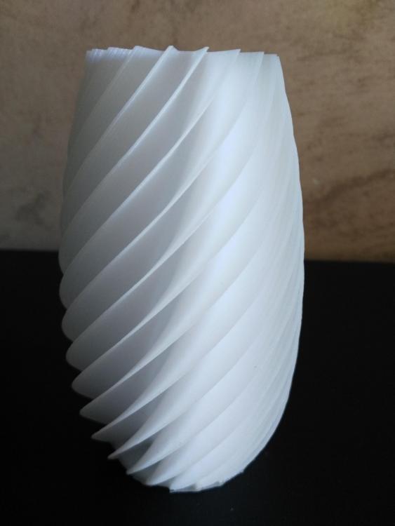

TRCmaker Posté(e) Juin 15, 2018 Posté(e) Juin 15, 2018 Filament : PETG De chez : Creozone Température d'impression : 240 Lit : 80 Surface d'impression : Bed de base Support : Non Slicer : Cura, layer 0.15mm , flow 110% Lien du fichier : https://www.thingiverse.com/thing:481259 Modification(s) apportée(s) à l'imprimante : Smoother et serveur Octoprint Photos :
Desmojack Posté(e) Juin 15, 2018 Posté(e) Juin 15, 2018 Nickel ce print Le PETG, jamais testé, faudrait que je me lance histoire de sortir de la routine PLA.
