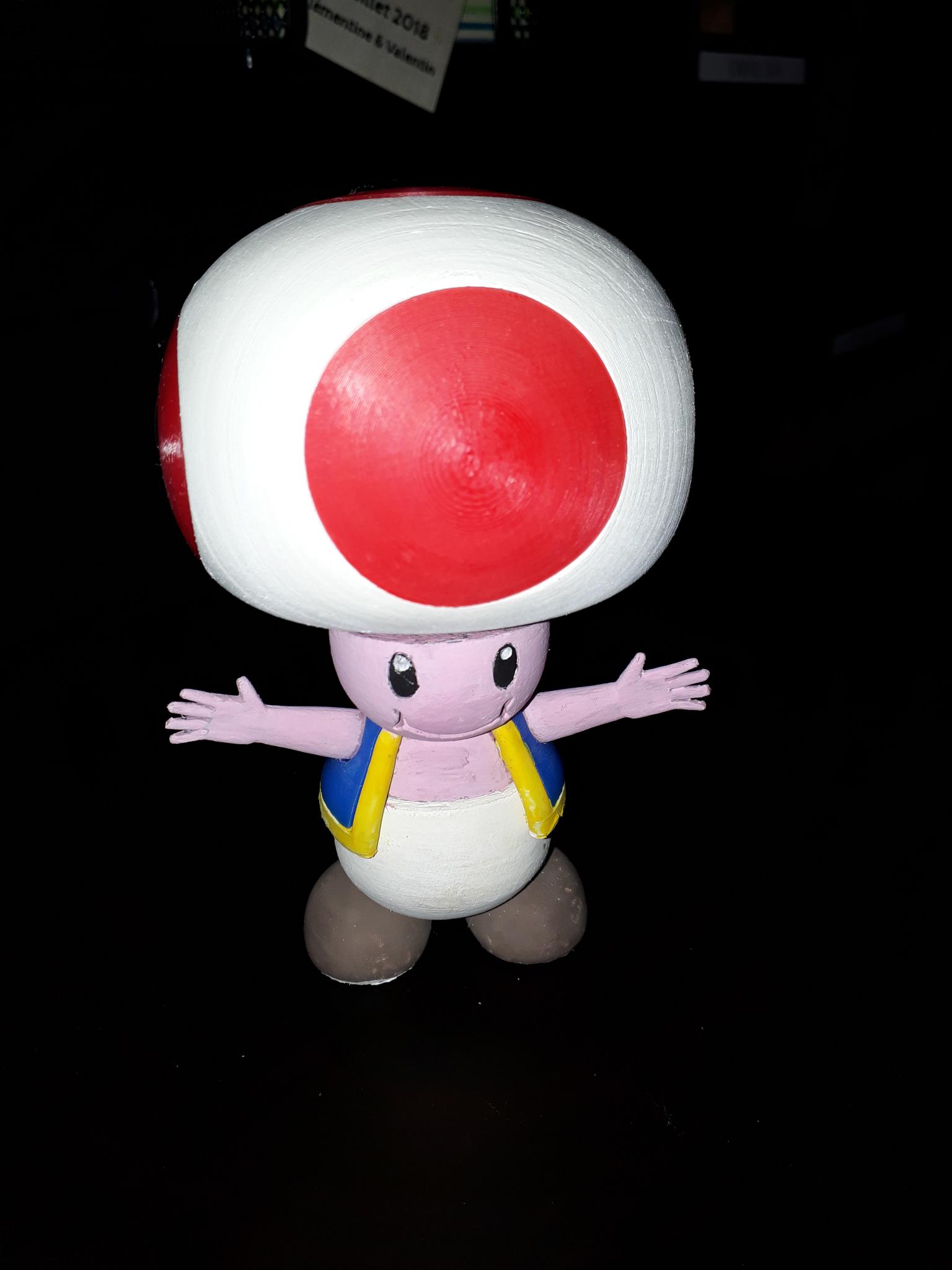

Cédric D. Posté(e) Aout 2, 2018 Partager Posté(e) Aout 2, 2018 Filament : PLA rouge, bleu, transparent De chez : Grossiste3D Température d'impression : 200 (210) Lit : 60° Qualité d'impression : 0.2 ou 0.1 Remplissage : 20 ou 40 % Temps d'impression : en plusieurs fois... sur une semaine Surface d'impression : scotch de peinture Support : non Slicer : Cura J'ai du faire de la peinture donc le rendu général n'est pas beau mais c'était intéressant à faire. C'est un cadeau d'anniversaire pour un ami, dur de laisser partir après tant de temps de travail Lien vers le commentaire Partager sur d’autres sites More sharing options...
Desmojack Posté(e) Aout 2, 2018 Partager Posté(e) Aout 2, 2018 @Cédric D. je trouve que le rendu est top et niveau peinture vraiment bien. Tu as du t amuser à poncer et peinture d apprêt j imagine ? Je n ai pas tout à fait fini mon truc lunesque. j ai trouvé des stl de sols lunaires mais les temps d impression au secours. Je vais bidouiller un truc avec du liège et du gris en bombe. Lien vers le commentaire Partager sur d’autres sites More sharing options...
Bunta Posté(e) Aout 3, 2018 Partager Posté(e) Aout 3, 2018 Avec un melange de ciment platre, ca rendrait bien et si c'est en vitrine pas de problème de poussière. Lien vers le commentaire Partager sur d’autres sites More sharing options...
Cédric D. Posté(e) Aout 5, 2018 Partager Posté(e) Aout 5, 2018 @Desmojack Oui peinture d'apprêt pour bien que ça accroche. Le soucis c'est que j'avais que de la gouache avec les couleurs primaires donc je devais refaire les mélanges si je voulais faire plusieurs couches... Lien vers le commentaire Partager sur d’autres sites More sharing options...
Desmojack Posté(e) Aout 5, 2018 Partager Posté(e) Aout 5, 2018 @Cédric D. en tous cas ça rend super bien. Niveau peinture, j'ai testé la peinture à maquettes (revell) sur un Homer Simpson toujours pas fini, vu le nombre de couches, ça me saoule un peu, puis sans ponçage ni peinture d'apprêt, bof,mais va bien falloir que je le termine. Autrement pour Bob l'éponge que j'ai en avatar, j'ai utilisé pour les pupilles et les cils (petites surfaces) un feutre Posca et ça a l'air de bien tenir sur le Pla et c'est vraiment précis à appliquer. Par contre, j'ai testé sur ma maquette du HMS Victory, c'est pas terrible sur cette matière, car ça a tendance à écailler. Pour le sol lunaire, je sous traite, un pote doit me faire ça à base d'enduit carrosserie, de contreplaqué ou je sais pas quoi, suffit que je lui donne les dimensions et il se démerde. Pour peindre le LEM, je vais tester avec les Posca voir si ça accroche sur des bouts de prints foirés de plus grandes surfaces. Lien vers le commentaire Partager sur d’autres sites More sharing options...

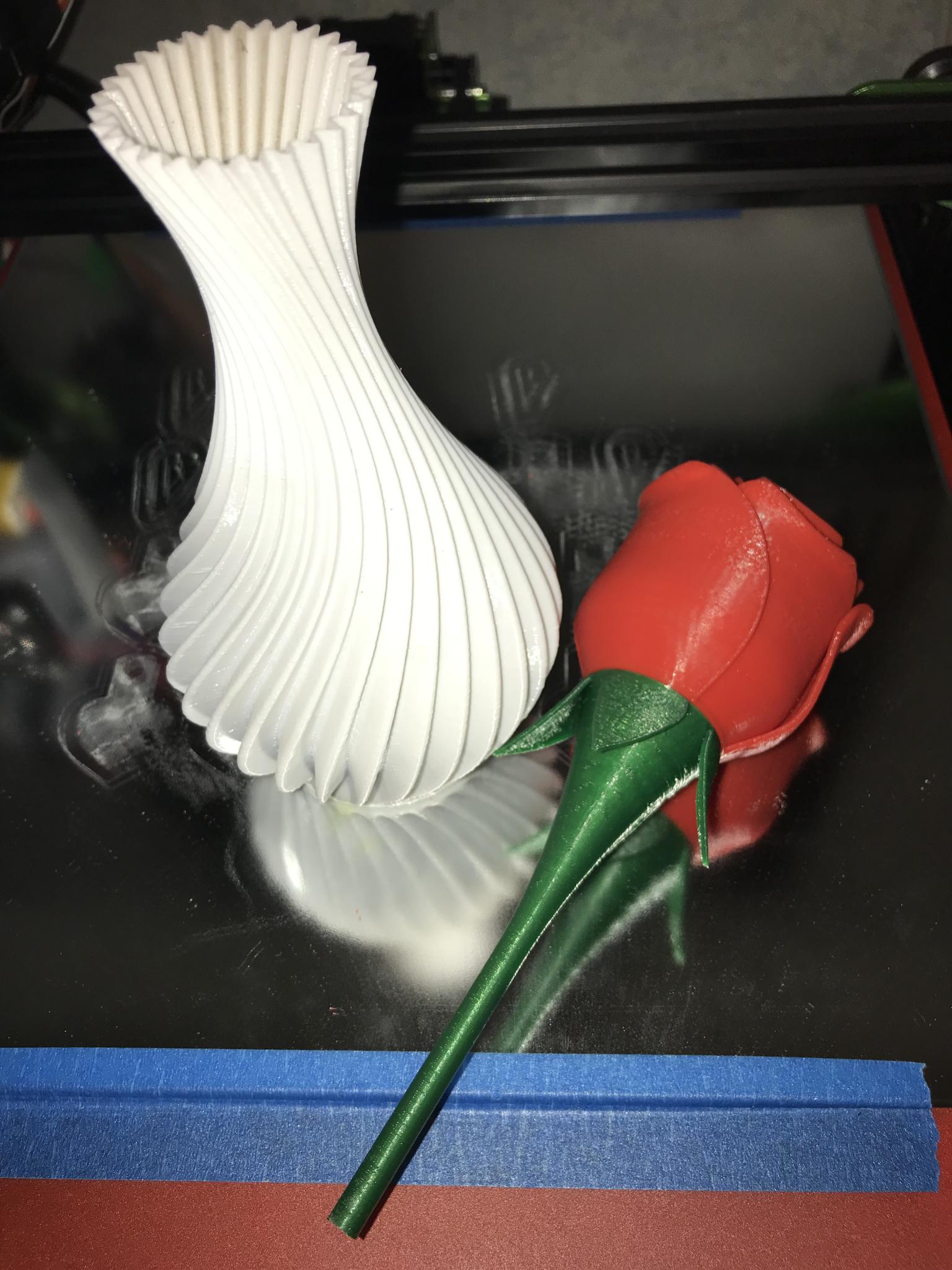

yoann42 Posté(e) Aout 5, 2018 Partager Posté(e) Aout 5, 2018 Bonsoir à tous. Allez , à mon tour de vous montrer mes récents prints … : une sorte de rose « éternelle » pour ma grand mère ; Filament : Blanc , vert et rouge De chez : BQ Température d'impression : première couche à 205C et les suivantes à 200C Lit : 50C Surface d'impression : miroir + spray 3D Lac Support : non Slicer : cura incorporé à Répétier Photos : Lien vers le commentaire Partager sur d’autres sites More sharing options...

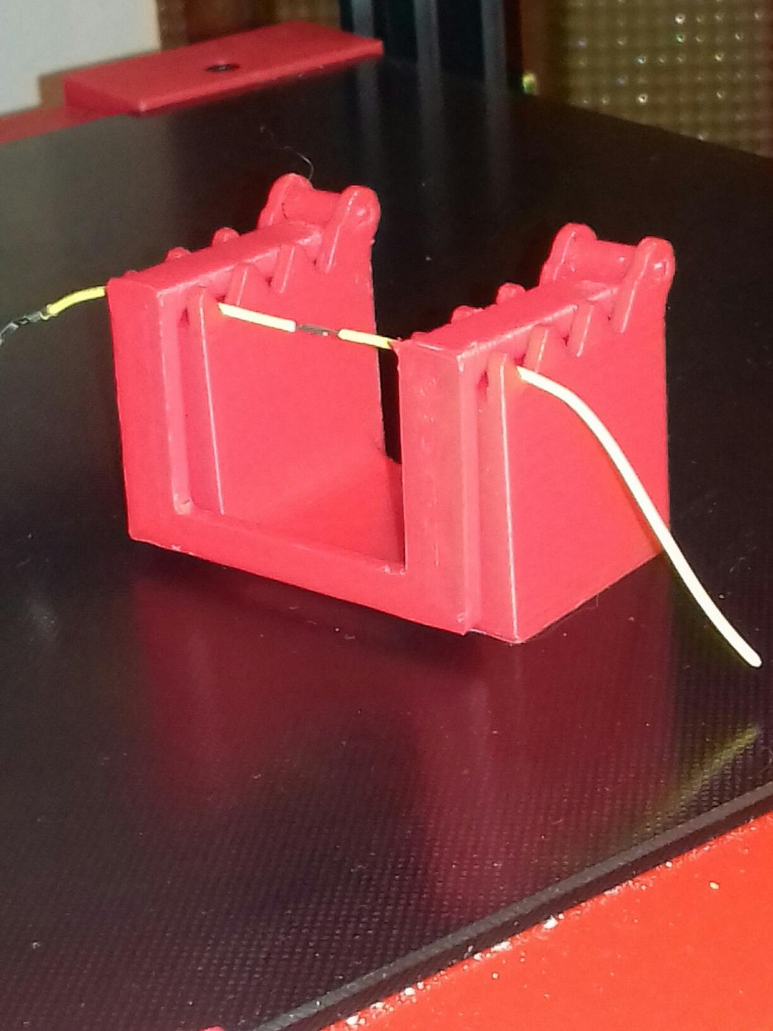

Desmojack Posté(e) Aout 7, 2018 Partager Posté(e) Aout 7, 2018 Le print du jour, une "3eme main" pour la soudure. Pas mal pensé, sauf qu'au nettoyage, j'ai cassé la patte qui s'abaisse pour bloquer les fils, une fois de plus, ça a fini à la Superglue Filament : PLA rouge De chez : Grossiste3D Température d'impression : 210 première couche puis 200 Lit : 65° Surface d'impression : Ultrabase Support : juste une bordure Slicer : Cura 3.3.0-beta Lien vers le commentaire Partager sur d’autres sites More sharing options...
Bunta Posté(e) Aout 8, 2018 Partager Posté(e) Aout 8, 2018 Pas mal ca, en plus ca n’esquinte pas les isolents comme avec une 3 em main avec des pinces métals Lien vers le commentaire Partager sur d’autres sites More sharing options...

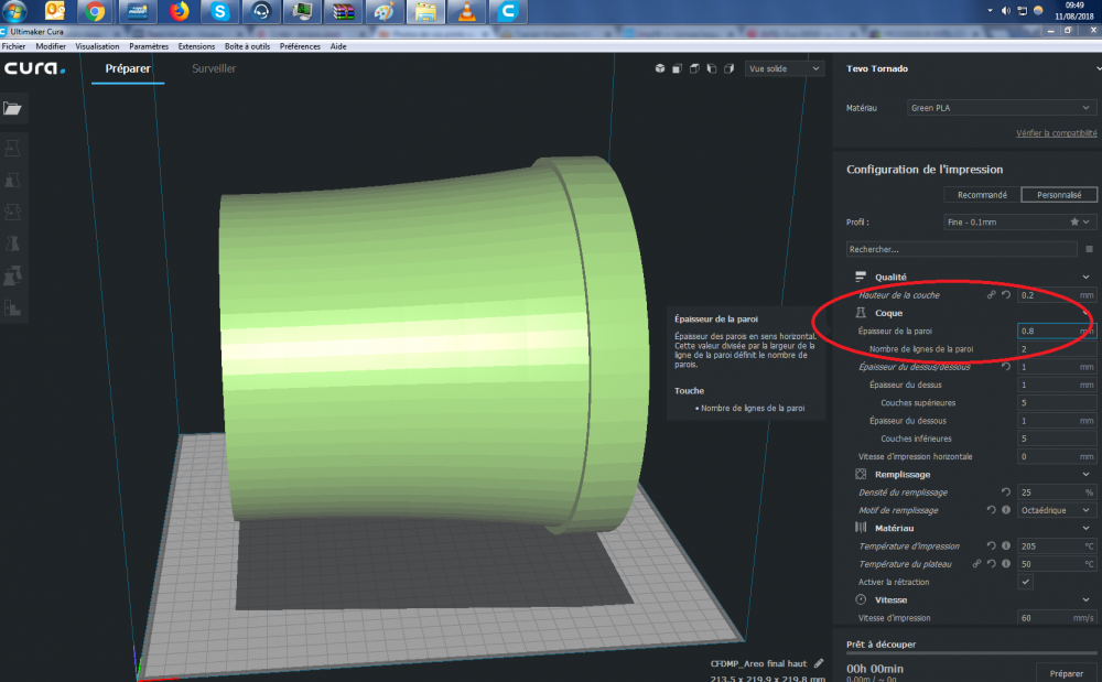

Oze Posté(e) Aout 11, 2018 Partager Posté(e) Aout 11, 2018 Hello, Petit print du jour, je trouve quand même l'épaisseur très très fine, y'a pas un réglage pour augmenter l'épaisseur de la coque ? Sinon j'ai vue que vous parliez peinture, je vous recommande les peintures de la marque CITADEL ( la peinture des figurines de modélisme Game-Workshop ) y'a du choix, des Encres, des vernis, de la peinture pour aérographe, pinceaux, bombe de sous couche bref j'utilise depuis longtemps et le rendu est sympa sur les pièces imprimés Lien vers le commentaire Partager sur d’autres sites More sharing options...
Bunta Posté(e) Aout 11, 2018 Partager Posté(e) Aout 11, 2018 Si, dans Cura Lien vers le commentaire Partager sur d’autres sites More sharing options...

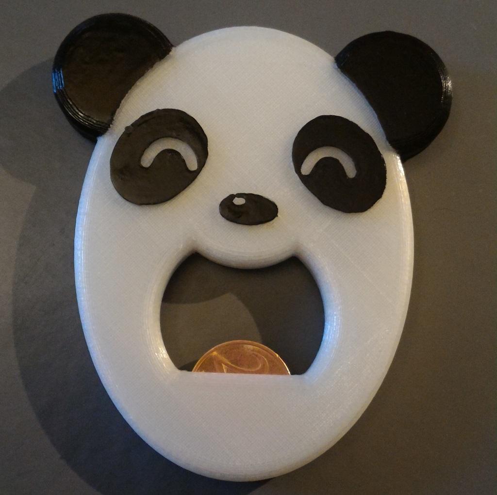

jeek Posté(e) Aout 12, 2018 Partager Posté(e) Aout 12, 2018 (modifié) Un petit décapsuleur Panda, je l'ai mis sur Thingiverse, si vous maitrisez l'impression bicolore, c'est possible, les parties en noir dépassent d'1mm (sinon c'est très facile à peindre). Filament : Blanc (ou blanc phosphorescent) De chez : Grossiste3D Température d'impression : 200° (filament classique) ou 225° (phosphorescent) Lit : 60° Qualité d'impression : 0.2 Remplissage : 25 % Temps d'impression : 2 h 40 Slicer : Cura Surface d'impression : buildtak Support : non Post-traitement : Peinture noire de figurines et vernis Modifié (le) Aout 12, 2018 par jeek Lien vers le commentaire Partager sur d’autres sites More sharing options...
Desmojack Posté(e) Aout 13, 2018 Partager Posté(e) Aout 13, 2018 Sympa ton décapsuleur Lien vers le commentaire Partager sur d’autres sites More sharing options...

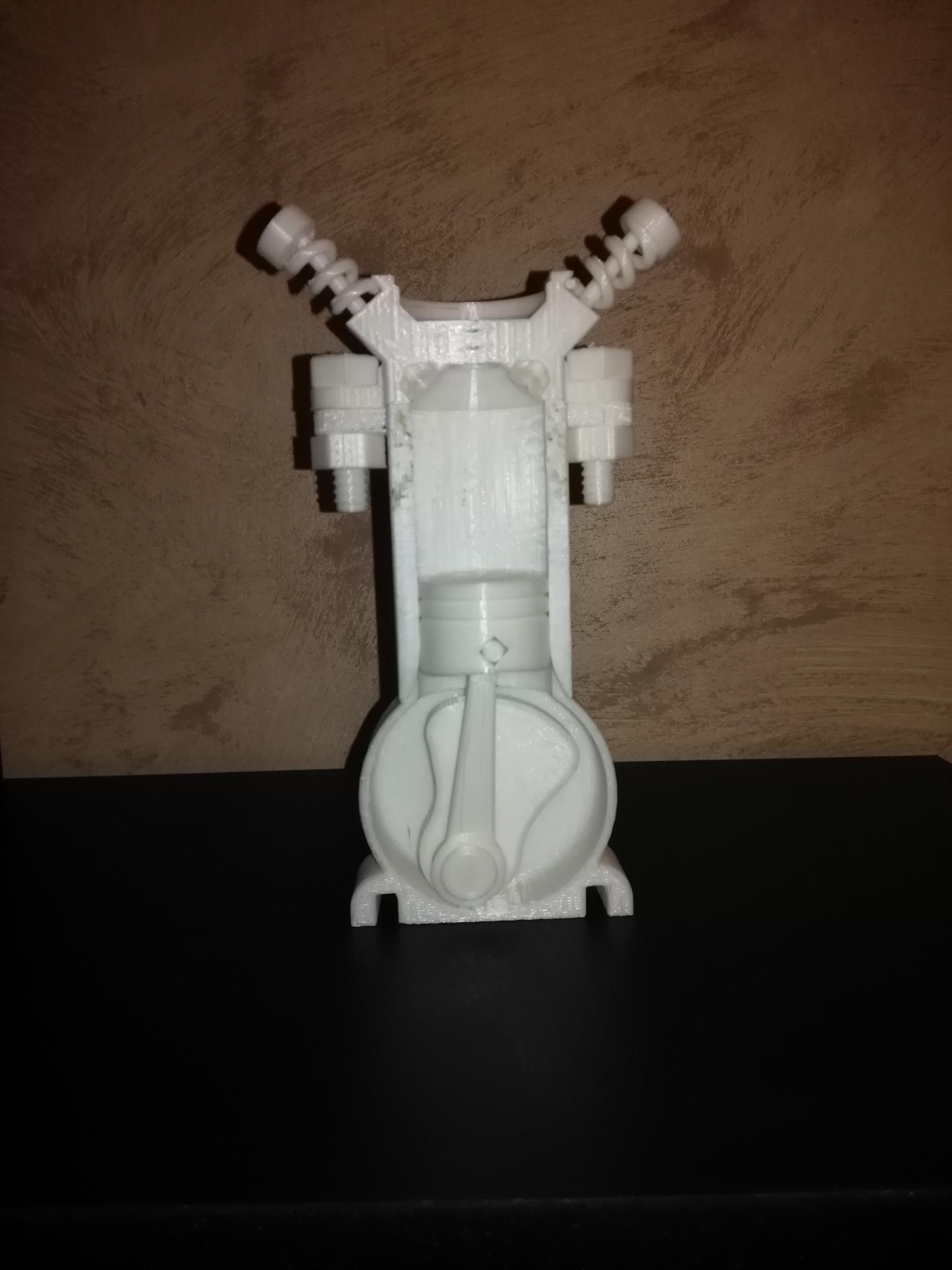

TRCmaker Posté(e) Aout 21, 2018 Partager Posté(e) Aout 21, 2018 https://www.thingiverse.com/thing:2744711 Je commence la famille des moteurs à combustion, le premier sera les 4 temps, puis les 2 temps et après on attaque tout ce qui vole Filament : banc De chez : Creozone Température d'impression : 200° Lit : 60° Qualité d'impression : 0.2 Remplissage : 35 % Temps d'impression : 15h environ Slicer: Cura Surface d'impression : Vitre Support : oui Post-traitement : Aucun pour l'instant. Je suis un peu déçu par la qualité d'impression du Carter, j'ai dû passer là Dremel à cause des supports, et j'ai eu un bouchage partiel pendant l'impression. Je ferais mieux pour le 2 temps 1 Lien vers le commentaire Partager sur d’autres sites More sharing options...
Artazole Posté(e) Aout 21, 2018 Partager Posté(e) Aout 21, 2018 Cool... Et restes plus qu'à le peindre. Les soupapes s'enfoncent ? En tout cas, vivement le 2T, ça c'est du moteur !! Lien vers le commentaire Partager sur d’autres sites More sharing options...
Desmojack Posté(e) Aout 21, 2018 Partager Posté(e) Aout 21, 2018 aaarf un 2T 3 cylindres, mais pas en plastoc, un vrai qui win et qui fume, mon rêve , bon, on se calme. Pareil, je commence à loucher sur les moulins en PLA sur Thingiverse, notamment en étoiles, mais ce qui me freine, c'est l'à peu près de la modélisation. Après, je ne critique pas, faut les sortir les Stl, perso, j'en suis incapable. Lien vers le commentaire Partager sur d’autres sites More sharing options...
TRCmaker Posté(e) Aout 21, 2018 Partager Posté(e) Aout 21, 2018 Justement pour la peinture vous utilisez quoi ? Aérographe ? Acrylique et pinceaux ? Pour les soupapes yep elles s'enfoncent ce qui en fait un outil super pédagogique. Lien vers le commentaire Partager sur d’autres sites More sharing options...
