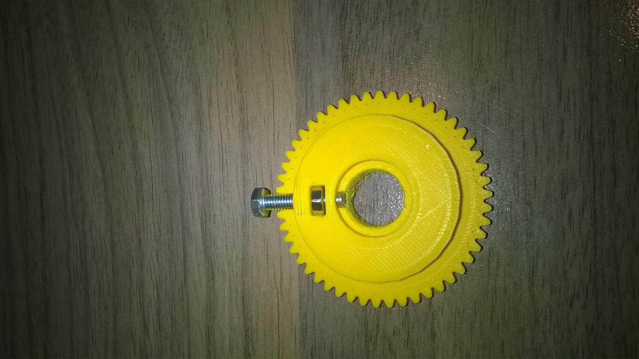

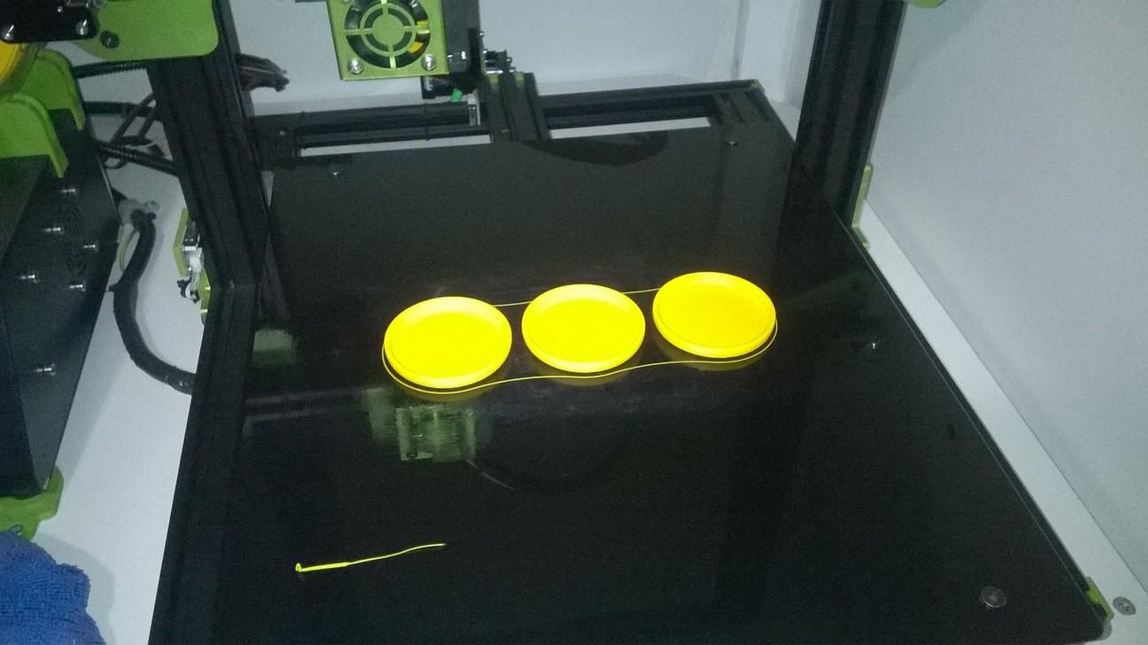

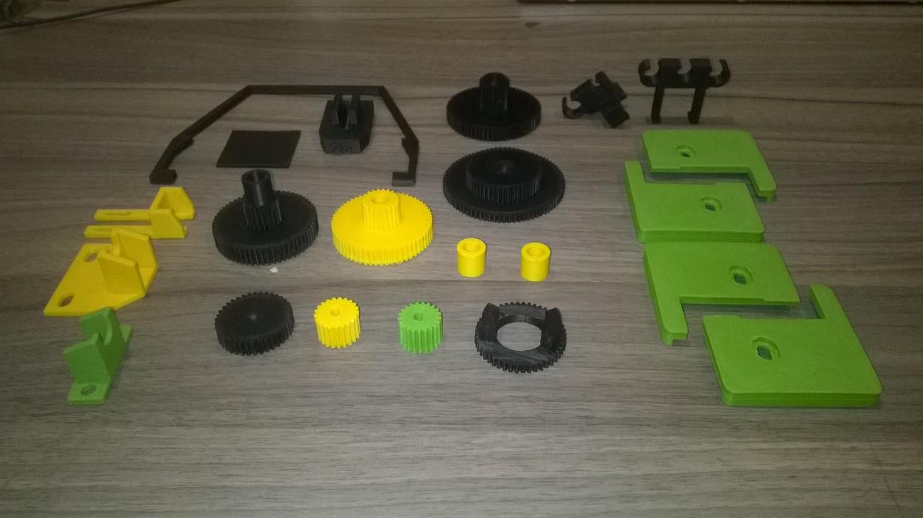

Artazole Posté(e) Juillet 31, 2018 Posté(e) Juillet 31, 2018 (modifié) Bonsoir, comme promis un p'tit condensé rapide de ce que j'ai réussi à faire avec ma Tornado, j'arrive à l'essentiel et suis bien content d'être ici pour l'affinage que je vais apprendre à mettre en œuvre. Tout est en ABS (jaune) ou M-ABS (noir et vert) de chez Neofil3D. Temp : 250°C, temp bed : 95°C direct sur le verre de la Tornado avec de la colle bâton Scotch. Sur les engrenages, le remplissage est à 90% Certaines pièces ne sont pas là, en fait elles sont en place et j'ai pas de photos. (caches vis sur la Pan European, oreilles support des pieds de la Tornado et du bloc d'alim sur le plateau coulissant, dés à plusieurs faces pour jeux de rôles). 1. Support câbles et gaines pour install dans le caisson (les câbles ne peuvent pas se déplacer comme si il y avait rien derrière) 2. Face arrière de la plaque de mon guidon virtuel 3. Le guidon en question : la SAPETOKU 4. Engrenage M0.8 à blocage par vis 5.L'arrière du guidon avec les tire-câbles sur potards via engrenages (il y a de vraies poignées avec de vrais câbles mais des potards au bout) 6. "Tres Ombres" !! Qui sont des couvercles de yaourtière *** qui pètent au froid (bien joué ***) et qui ne s’achètent pas seuls (Re-bien joué ***) 7. Un florilège de ce que j'ai trouvé... support potards, engrenages, entretoises, cadre test, passe-câbles pour tube carrés et cales pour miroir Ikea. Modifié (le) Juillet 31, 2018 par Artazole Edit : Mets les photos dans l'ordre inverse de l'upload...
Desmojack Posté(e) Aout 1, 2018 Posté(e) Aout 1, 2018 (modifié) Bin, t'as bien bossé , les pignons ont l'air nickel Par contre, la Pan European, .... baaahh, je rigole, chacun son truc et vive la diversité. Perso, c'est light, cadre treillis, un twin rageur à carbus qui vibre et qui tire sur les bras des 3500trs en faisant un boucan d'enfer, des gros freins et ... rouge comme l'enfer . Mais c'est ma conception du bonheur sur 2 roues et mon utilisation ne correspond pas à une Pan ou une Béhême ou une .... Harley,( le folklore "zizi raideur", les ptites zailes dans le dos, la barbichette, 400kgs de fer forgé et de croix gammés, franchement.... franchement quoi!!!) Perso, je mets en route, je roule pépère, le temps que le moteur chauffe et après ..... gazzzzz même pour faire 2 bornes, mais je m'éclate... pendant 2 bornes, ou 50, ou 100, ça dépend où le vent me pousse lol et ça fait 18 ans que ça dure, presque un tour de compteur, un moteur refait à neuf et qui commence à se libérer méchant. Bon, entre 2 coups de gaz, ça m'arrive de printer.... Filament : PLA blanc, gris, bronze De chez : Grossiste3D Température d'impression : 210 première couche puis 200 Lit : 65° Surface d'impression : Ultrabase Support : support ou pas , ça dépend des pièces, bordures Slicer : Cura 3.3.0-beta 27 prints différents, mais par la suite, peut être plus, je voudrasi faire un sol lunaire et mettre une vitrine. Pour l'échelle, les astronautes font 32mm sur le Z. Toujours pareil, photo pourrie avec le phone Modifié (le) Aout 1, 2018 par Desmojack 1

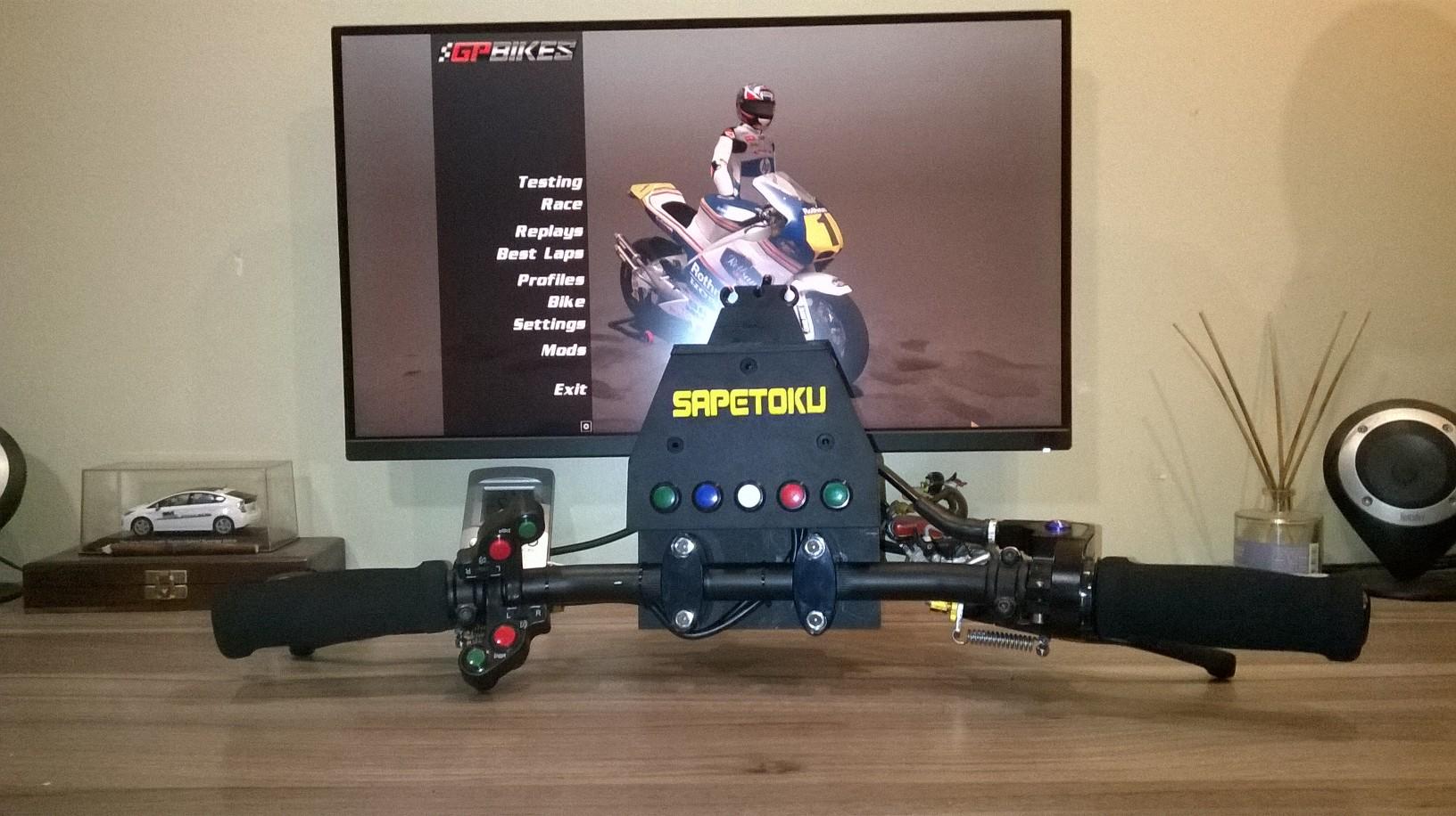

Bunta Posté(e) Aout 1, 2018 Posté(e) Aout 1, 2018 (Message commencé il y a 12h00 en voyant le bateau, mais oublié de poster) [C'est printé ca? , ca ferrait super plaisir a mon pere. Hier je lui ais offert le benchy test (avec la peau de saumon) j'attend mes ts shmooteur] Suite au LEM, je m'attendais a voir la capsule noir, mais ca rend vachement bien. Le guidon est pas mal non plus, beaucoup de travail, combien d'heure en tout?

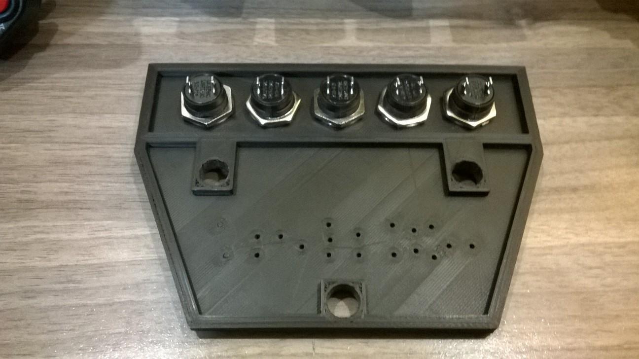

Artazole Posté(e) Aout 1, 2018 Posté(e) Aout 1, 2018 Salut Bunta, le guidon, c'est beaucoup de pièces de moto classiques, le dragbar, les poignées, câbles... Ce qui est du print ce sont les pièces qui reçoivent les câbles et démultiplient sur les potards, puis l'engrenage central qui lit l'angle du guidon, la cale d’épaisseur (limiteur d'angle - 2x30°), ensuite la boite noire de façade (faudrait que je fasse un détail) qui contient un PCB (LeoBodnar pour l'instant en 12bits), et la plaque de façade qui supporte les boutons, cache le tout et porte le sigle SAPETOKU, fait en print aussi, et avec des picos pour rentrer dans la plaque et ne plus bouger. Sans coller, ça tient nickel. Je suis en train de le modifier pour récupérer un peu de sensations venant de la piste, en simu cela s'appelle le FFB (Force FeedBack) et c'est construit sur une serie de pignon avec un moteur au bout. La carte passerai du LeoBodnar à un "32u4" selon les dires de mon électrotechnicien de copain qui gère cette partie. Je ne maitrise pas du tout l'encodage, la fabricationd e circuit électronique... C'est beaucoup de mise au point et c'est le premier, je dois en pondre un autre pour un de mes fils alors là, je serais à même de donner le temps global de print pour un guidon complet. Mais on ne voit pas tout, le siège qui comporte levier de vitesse et frein au pieds, il y a des passes câbles et un support pour une prise RJ45 (qui me sert a passer les infos de frein AR et des vitesses passées) Et puis il y a la tête avec deux paliers qui supporte le guidon et se fixe face à l’écran. Mais je ferai p'tet un truc complet, c'est en cours ailleurs en fait, mais sur un forum dédié donc je verrai. Si vous lisez l'anglais, c'est là : Forum Piboso - GP Bikes - Section Controleurs Customs Et mon imprimante 3D est arrivée en premier chef pour réaliser ce bidule. Et voila donc une vue Sketchup de ce que je vais devoir imprimer en 3D et y a aussi du travail de l'acier, de la soudure et donc de l’électronique mais qui est en cours de programmation-montage-tests...

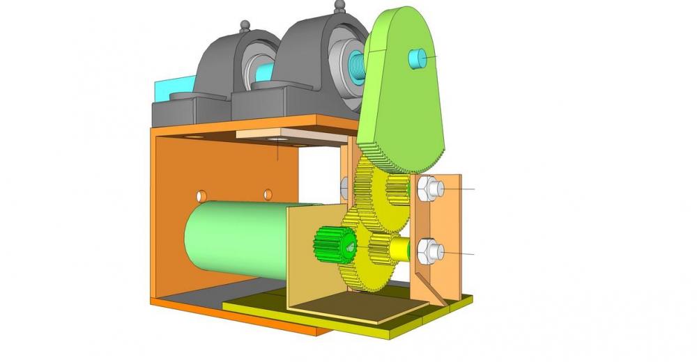

Artazole Posté(e) Aout 1, 2018 Posté(e) Aout 1, 2018 Sacré bestiole Desmo, mais comme précisé, trop peu pour moi, et puis sur ton missile rouge, tu l'assieds où ta femme ? J'ai "que" 146cv sur la Pan, elle fait 300kg a plein, mon épouse 50 et moi moins de 80 donc on est impec pour enrouler... à 80km/h !! Heureusement au Royaume Uni on pourra rouler à 96km/h sur les routes "normales"... Pour revenir à l'impression 3D et donc au guidon virtuel, le but au départ était de concevoir un simulateur de moto pour un gamin qui en rêvait mais qui n'avait pas l'usage de ses jambes, un handicapé en clair, pauv' p'tit bout, mais la saloperie l'a emporté avant que le projet soit vraiment sur pied, parti beaucoup trop vite et surtout beaucoup trop tôt. Profonde injustice encore ancrée dans mon crâne. J'ai alors décidé d'en faire un pour moi, passant de nombreuses heures en simu (GP500-Assetto Corsa, DCS...) et je me marre, mon plus jeune fils s'est pris de passion pour le truc aussi, et donc me voilà entre poste à souder, imprimante 3D et calcul d'engrenages pour mener à bien ce projet. On a fait quelques courses c'est intense et super hard. Alors je sais bien ce que disent ceux qui regardent ça de loin, mais faut pas se méprendre, chaque gus qui en rigolait mais qui a essayé, est reparti bluffé... Je dis ça parce que le logiciel est très très pointu. (plus qu'un "jeu" c'est d'abord un logiciel de calcul physique, effets guro, centrifuge, centripete, frottement, deformation des pneus, position du pilote, tout y est. Un truc de malade ). Et donc c'est ça qui m'amena vers l'impression 3D et me fait me retrouver ici.
Bunta Posté(e) Aout 1, 2018 Posté(e) Aout 1, 2018 Je vois que tu print direct sur le verre de la Tornado. Ca marche bien d'origine ou tu lui a fait un traitement quelconque ?

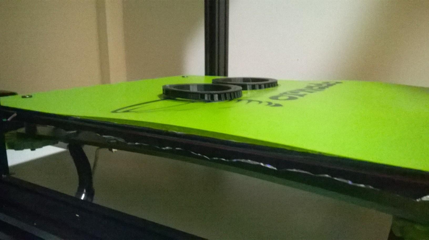

Artazole Posté(e) Aout 1, 2018 Posté(e) Aout 1, 2018 Non, c'est le verre qui est dessous le bed vert qui s'était décollé lors d'un print, subitement. Tevo m'en à renvoyé un autre gratos, m'offrant même le port, mais comme ça m'était un mois à venir, j'ai nettoyé la vitre (en théorie) pour préparer le vert mais, j'ai bifurqué sur le Tesa Crep pendant 3 jours puis j'ai tenté sur le verre avec de la colle en bâton, en bombe (colle d'archi) et je suis resté là-dessus. J'ai reçu le bed vert, il est bien rangé à plat dans un coin. Sur le verre, l'avantage (même si l'accroche, faut la trouver), c'est que tu n'as plus qu'à attendre de redescendre vers 35°C, si la pièce est grande, on entend "clac" et ça, ça veut dire que la pièce est décollée, y a plus qu'à se servir.
Desmojack Posté(e) Aout 1, 2018 Posté(e) Aout 1, 2018 J'ai hésité à printer en direct sur la vitre quand j'ai enlevé le buildtak d'origine qui ne se décollait pas dans mon cas (temp max à 60°), mais qui était défoncé au bout de 2 mois. Puis j'ai opté pour une Ultrabase. J'ai un peu galéré au début, mais pas besoin de laque, de colle, d'adhésif, etc Juste entre 2 prints, quand j'y pense, un coup de nettoyant vitre SuperU et c'est bon. On m'avait dit que le revêtement de cette vitre était fragile. Perso, pas de soucis, suffit d'attendre que la tempé descende vers les 25° et ne pas tirer comme un malade sur la pièce quand c'est encore chaud. En tous cas avec le Pla, c'est impeccable.
Artazole Posté(e) Aout 1, 2018 Posté(e) Aout 1, 2018 (modifié) En réponse à Bunta (oublier de citer, pardon) : Alors je ne suis pas sûr de comprendre ce que tu veux dire mais sur le bed vert, ça accrochait super bien tellement bien que même à 30°C (à froid quasiment) fallait buriner parfois pour sortir la pièce, surtout si elle a beaucoup de surface en contact avec le bed. Mais pendant le print, aucun souci de collage, cette surface est super bien... au départ, pas à l'arrivée. Puis l'état de surface fini est tout de même mieux avec la vitre. Modifié (le) Aout 1, 2018 par Artazole
Bunta Posté(e) Aout 1, 2018 Posté(e) Aout 1, 2018 Je voulais dire, c'est le builtack qui se décolle du verre passé les 70° et non la piece.

Artazole Posté(e) Aout 1, 2018 Posté(e) Aout 1, 2018 (modifié) @Bunta ah, ok, je ne sais pas, j'imprime depuis le début en ABS donc les températures ont varié de 90°C à 110°C et lors de ce print, il était à 102°C... Et là d'un coup, en revnant je vois des vagues, la colle a rendu l'âme et le tapis gondolait. Plus de 2 heures avec hargne et produit agressif pour arriver à retirer la colle et mes doigts s'en sont souvenus pendant 3 jours. Ça craint pour mon verre si un truc tombe dessus mais comme on peut commander la vitre qu'on veut, comme on veut (épaisseur, trous de vis...) je me bile pas. Et si ça arrive, j'en profiterai pour refaire les deux fixations du devant qui me gênent pratiquement et esthétiquement. Modifié (le) Aout 1, 2018 par Artazole
Desmojack Posté(e) Aout 1, 2018 Posté(e) Aout 1, 2018 @Artazole je l'avais décollé à l'acétone, ça pue, de la colle plein les doigts, mais en une heure c'était brassé. @jeek j'avais pensé printer cet ocarina pour ma petite fille, puis je me suis dit que ce n'était pas forcément une bonne idée pour les oreilles de ses parents
