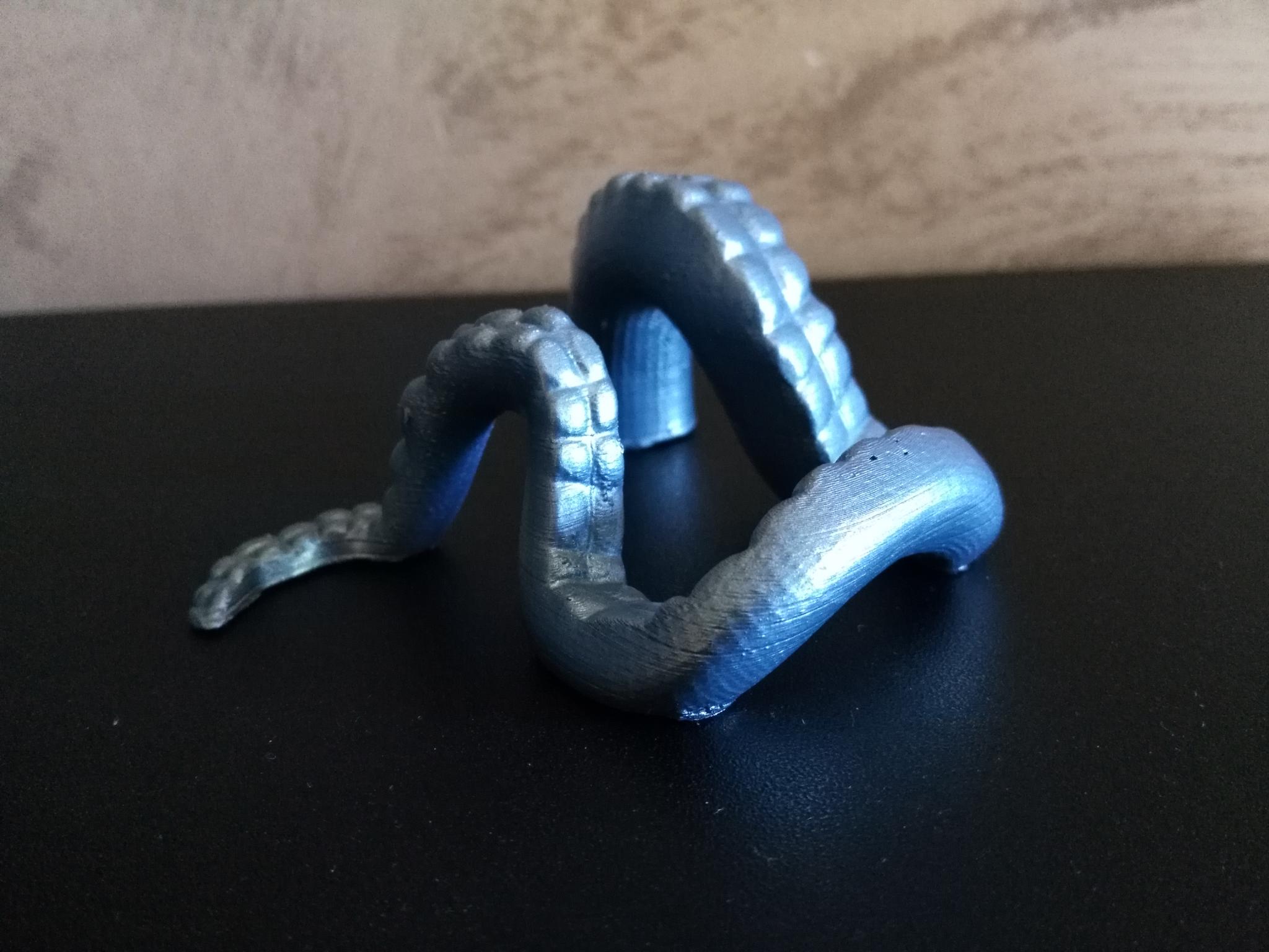

TRCmaker Posté(e) Juin 15, 2018 Posté(e) Juin 15, 2018 C'est un filament relativement facile à imprimer sur la teevo, il est juste important de mettre son plateau à 80 pour éviter tout warping.
Desmojack Posté(e) Juin 15, 2018 Posté(e) Juin 15, 2018 Par contre, je viens d'aller voir chez mon fournisseur préféré de filament alias 3DG. Le prix ça pique un peu par rapport au PLA, mais apparemment les qualités mécaniques justifient cette différence de tarif. Hé oui, on a rien sans rien ma brave dame
Phil67 Posté(e) Juin 16, 2018 Auteur Posté(e) Juin 16, 2018 Il y a 9 heures, TRCmaker a dit : C'est un filament relativement facile à imprimer sur la teevo, il est juste important de mettre son plateau à 80 pour éviter tout warping. Le revêtement d'origine ne cloque pas ? Car à 80° Il y a des zones qui doivent monter à 85 voir même 90° Les nôtres (pour ceux qui l'ont signalé) ont généré des bulles. Mais vive l'ultrabase... ce n'est pas Jack qui dira le contraire
TRCmaker Posté(e) Juin 16, 2018 Posté(e) Juin 16, 2018 Il y a 7 heures, Phil67 a dit : Le revêtement d'origine ne cloque pas ? Car à 80° Il y a des zones qui doivent monter à 85 voir même 90° Les nôtres (pour ceux qui l'ont signalé) ont généré des bulles. Mais vive l'ultrabase... ce n'est pas Jack qui dira le contraire Non aucune cloque avec la surface de base. Par contre je déconseille fortement l'utrabase avec le PETG, j'en ai vu plusieurs s'abîmer à cause de ça.
Desmojack Posté(e) Juin 16, 2018 Posté(e) Juin 16, 2018 Il y a 15 heures, Phil67 a dit : Mais vive l'ultrabase... ce n'est pas Jack qui dira le contraire Alors l'ultrabase c'est génial... en bouffant une boîte de tranxene par jour, ça le fait bien

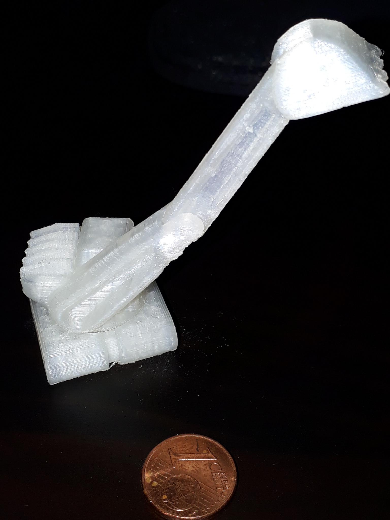

Cédric D. Posté(e) Juin 20, 2018 Posté(e) Juin 20, 2018 Je casse le rythme des belles impressions. Voici une excavatrice petite taille qui tourne sur elle-même, le bras final pivote et la benne aussi. J'ai utilisé des épaisseurs de couche adaptatives. Le bras relié à la cabine est égratigné sur la fin à cause de la suspension dans le vide je pense. Bref il y a encore des réglages à fignoler, peut être la vitesse d'impression trop rapide. Filament : PLA De chez : G3D Température d'impression : 200 Lit : 60 Surface d'impression : Bed de base Support : Non Slicer : Cura, hauteur de couche 0.1 mm (couches adaptatives) , vitesse 60 mm/s, bordure Lien du fichier : https://www.thingiverse.com/thing:273950 Modification(s) apportée(s) à l'imprimante : Aucune Photos :
Desmojack Posté(e) Juin 20, 2018 Posté(e) Juin 20, 2018 @Cédric D.en vitesse d'impression 60mm/s, ça va et je ne pense pas que tu ais besoin de supports. Puis si ta bécane est stock, c'est pas mal je trouve, surtout sur une petite pièce. Marrante cette pelleteuse. C'est quoi comme PLA, du transparent???
TRCmaker Posté(e) Juin 21, 2018 Posté(e) Juin 21, 2018 Des couches adaptatives ? Je veux bien être éclairé sur cette technique et ses avantages !
Desmojack Posté(e) Juin 21, 2018 Posté(e) Juin 21, 2018 @TRCmakerje ne connaissais pas non plus, mais en cherchant onzeunet.... un système de couches adaptatives. L'idée est de faire varier l'épaisseur l'épaisseur des couches successives d'impression en fonction de la géométrie de l'objet à imprimer. Lors du découpage du modèle 3D, des couches épaisses sont employées pour les zones verticales, afin d'imprimer rapidement. En revanche, là où l'objet présente des formes en pente douce, des couches de faible épaisseur sont employées, de façon à ce qu'elles soient moins visibles à l'oeil nu. Le résultat est visible sur l'image ci-dessus, avec un code couleur en fonction de l'épaisseur des couches (de bleu à jaune). Pas mal, si ça marche vraiment, notamment pour les pièces qui se finissent en arrondi, si ça peut atténuer" l'effet escalier". Je cherchais une solution pour ça, entre autres printer en 0.1, mais bonjour les temps d'impression.
Cédric D. Posté(e) Juin 21, 2018 Posté(e) Juin 21, 2018 @TRCmaker Pour les couches adaptatives, Desmojack a très bien résumé. Au final, je ne suis pas sur de vous conseiller cette technique. J'imprime une deuxième version avec d'autres paramètres. @Desmojack Le PLA c'est "naturel" https://www.grossiste3d.com/fil-pla-175mm/63-fil-3d-1-kg-pla-175-mm-naturel.html Je ne le conseille pas au final car on voit trop par transparence. Prendre du blanc aurait été plus judicieux.
Desmojack Posté(e) Juin 21, 2018 Posté(e) Juin 21, 2018 @Cédric D. mon résumé, c'est juste un copier/coller trouvé sur le net, perso, je ne connaissais pas, mais je vais tester, ça c'est sûr. C'est dommage en effet pour le Pla de voir la structure interne du print.
Cédric D. Posté(e) Juin 21, 2018 Posté(e) Juin 21, 2018 Voici une comparaison. A gauche, couche adaptatives (0.1 à 0.2) et vitesse 60. A droite, couche uniforme 0.1 et vitesse 50. Sur le bras fixe, j'obtiens dans les deux cas une zone "cratère" proche du pivot certainement due au surplomb. Une couche de peinture blanche d'apprêt a été déposée après un léger ponçage dans les deux cas.
Desmojack Posté(e) Juin 21, 2018 Posté(e) Juin 21, 2018 @Cédric D. y a pas photos, l'adaptatif dans ce cas, c'est pas le top, ou peut-être un paramétrage à peaufiner. Ce n'est pas normal que tu ais ce défaut sur le surplomb, l'angle n'est pas trop prononcé, normalement même pas besoin de supports. A creuser aussi.

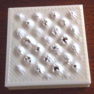

TRCmaker Posté(e) Juin 22, 2018 Posté(e) Juin 22, 2018 Filament : PETG De chez : Creozone Température d'impression : 240 Lit : 80 Surface d'impression : Bed de base Support : Non Slicer : Cura, layer 0.1mm , flow 100% Lien du fichier : https://www.thingiverse.com/thing:607518 Modification(s) apportée(s) à l'imprimante : Smoother et serveur Octoprint Photos : A quoi sont dû les petits bouts qu'on vois dans la photo numéros deux ? Rétraction ? température ?
Desmojack Posté(e) Juin 22, 2018 Posté(e) Juin 22, 2018 J'ai pas encore testé le PETG et n'en connais pas les contraintes de paramétrage, mais ton problème ressemble à ça ----->>> Cratères / Pillowing : il s’agit d’un défaut qui peut apparaître sur les surfaces supérieures du modèle. Des creux ou même des trous sont alors visibles et régulièrement espacés, ceci parce que le filament déposé sur le quadrillage de l’infill va s’affaisser entre deux parois d’infill. Pour corriger ce défaut on peut densifier l’infill et/ou augmenter l’épaisseur de la coque supérieure. Un bon refroidissement va aussi aider à solidifier le filament avant qu’il ne s’affaisse.

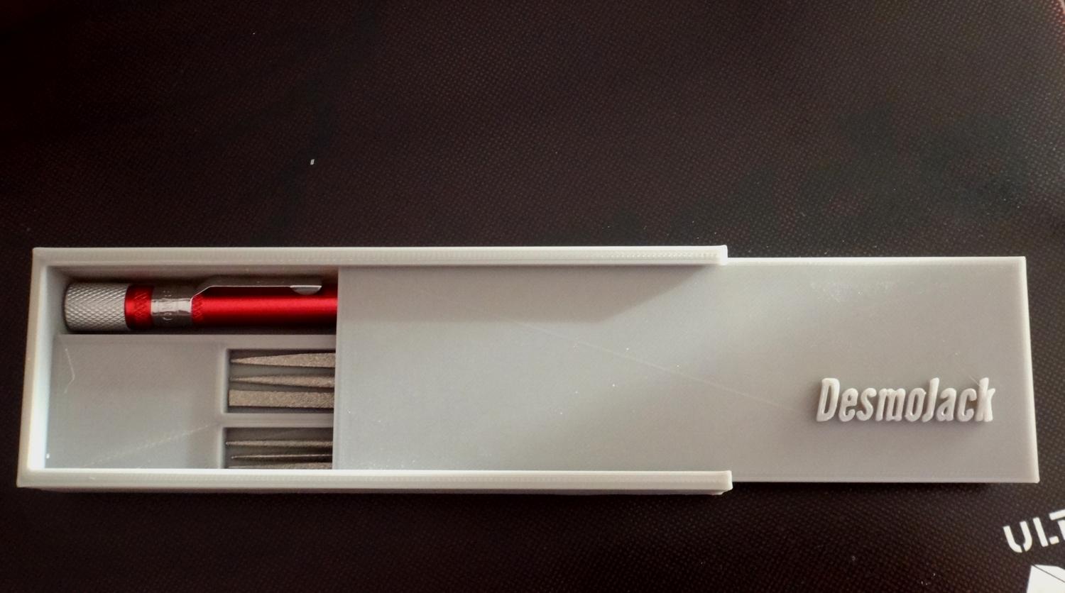

Desmojack Posté(e) Juin 22, 2018 Posté(e) Juin 22, 2018 Récemment, j'ai acheté un set de minis limes diamant présenté sous blister, donc rien pour le ranger. C'était l'occasion de se replonger dans les tutos Freecad et d'avancer un peu. J'ai eu un problème pendant la modélisation, après avoir enlever de la matière, il est resté une ligne sur tout le périmètre intérieur qui s'est matérialisée par une couche merdique avec amorce de délaminage. La pièce tient quand même, juste frustrant de ne pas avoir résolu le problème, même en corrigeant le fichier avec Cube. Puis, pour mieux faire, il aurait fallu continuer la rainure du couvercle sur le petit côté fermé, mais opération booleéenne et compagnie, ça m'a gavé, j'ai laissé tomber, verrai ça plus tard, surtout j'avais envie d'imprimer après la prise de tête Freecad. Filament: PLA gris Grossiste3D Bed: 65° Hauteur de couche: 0.2 Impression: 1ere couche 210°, après 200° Surface d' impression Ultrabase, supports pour les rainures, bordure Slicer: Cura 3.3 beta
TutiX Posté(e) Juin 22, 2018 Posté(e) Juin 22, 2018 Sympa cette boîte , dessinée maison en plus La persévérance paie toujours , c’est pas tout le temps évident !

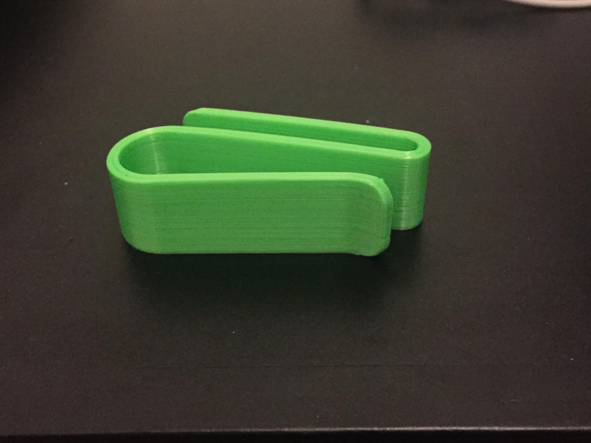

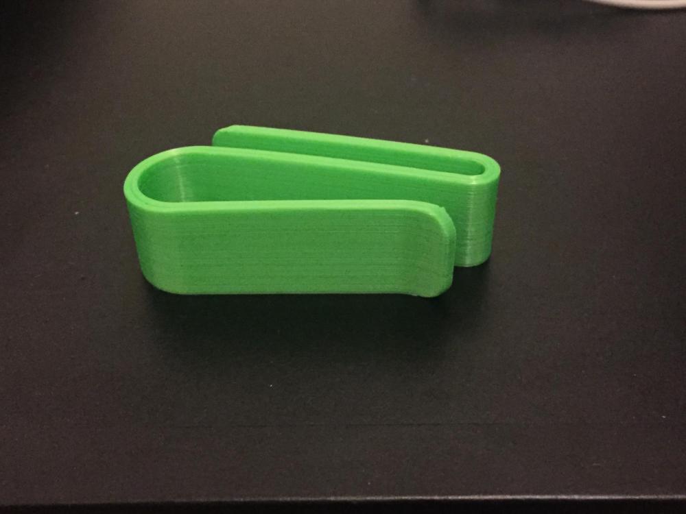

TutiX Posté(e) Juin 22, 2018 Posté(e) Juin 22, 2018 Clip pour tenir des lunettes de soleil sur le pare soleil Filament : PLA+ De chez : Sunlu Température d'impression : 215 Lit : 50 Surface d'impression : Bed de base Support : Non Slicer : Cura, layer 0.2 , infill 20% Bibliothèque : piochée dans Thingiverse « sunglasses » L’aspect général est propre mais j’ai un effet limite bois avec des stries plus marquées en extrémité de plateau peut être des tl smoothers à installer . photos :
Desmojack Posté(e) Juin 22, 2018 Posté(e) Juin 22, 2018 Je regarde de mon phone donc pas terrible comme définition. Mais je ne vois pas de salmon skin sur ton print. Je regarderai plus tard sur un vrai écran.
Desmojack Posté(e) Juin 22, 2018 Posté(e) Juin 22, 2018 Bon je confirme, tu n'as pas de peau de saucisson saumon sur ton print, rapport à l'installation de smoothers. Et si tu as la dernière CM installée sur ta bécane, je crois que le problème de salmon skin est résolu. Oui, on discerne les couches, mais perso, je trouve que ça le fait bien . Puis les photos façon macro avec montée en Iso, donc du grain, je me méfie, ça accentue méchamment les défauts.
