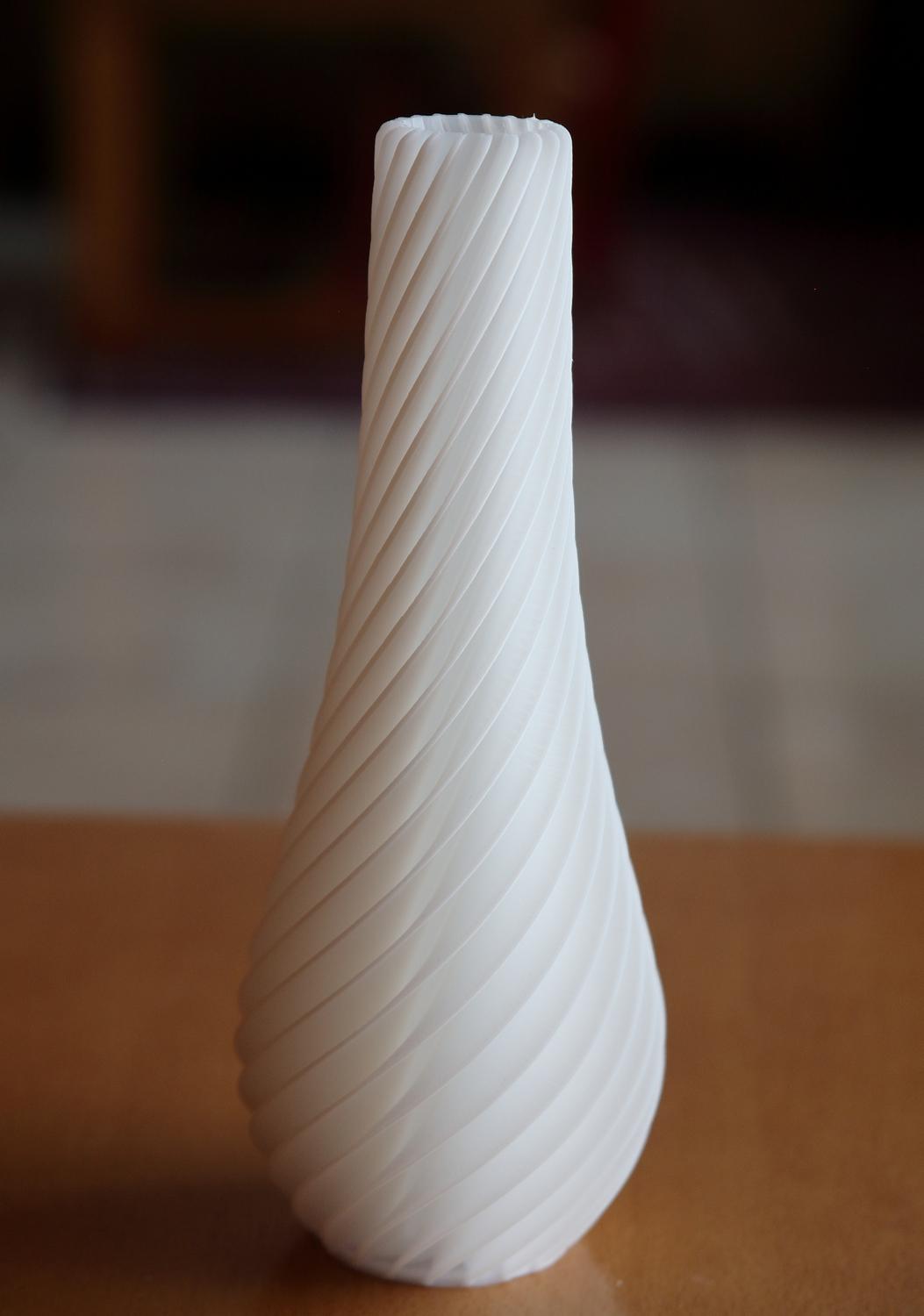

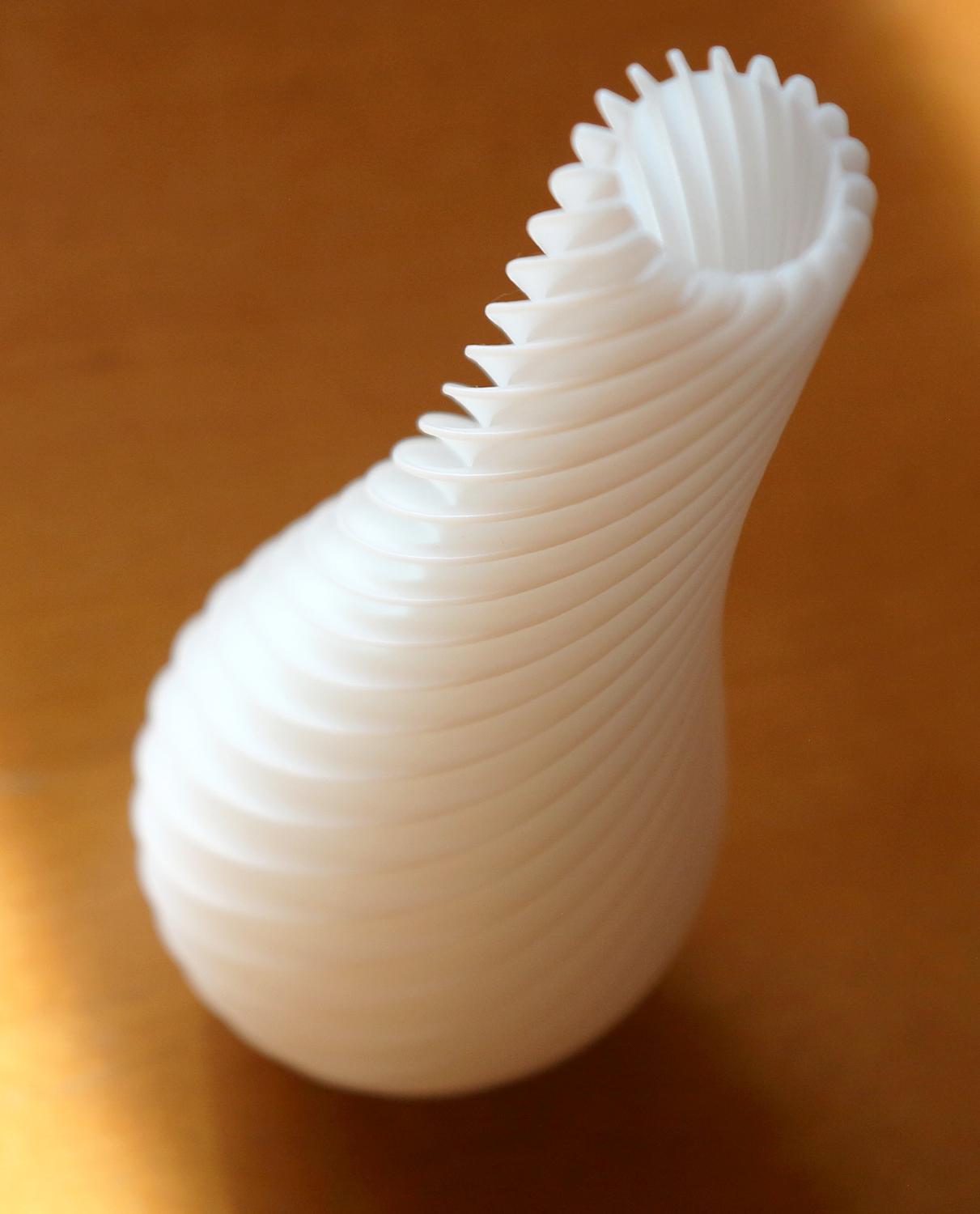

Desmojack Posté(e) Mai 22, 2018 Posté(e) Mai 22, 2018 Bon, j'ai pu sortir quelques photos "potables" Filament: PLA blanc Grossiste3D Bed: 60° Impression: 200° Surface d' impression d'origine pas de support, mais une bordure Slicer: Cura 3.3 beta Par contre, ça fuit de partout

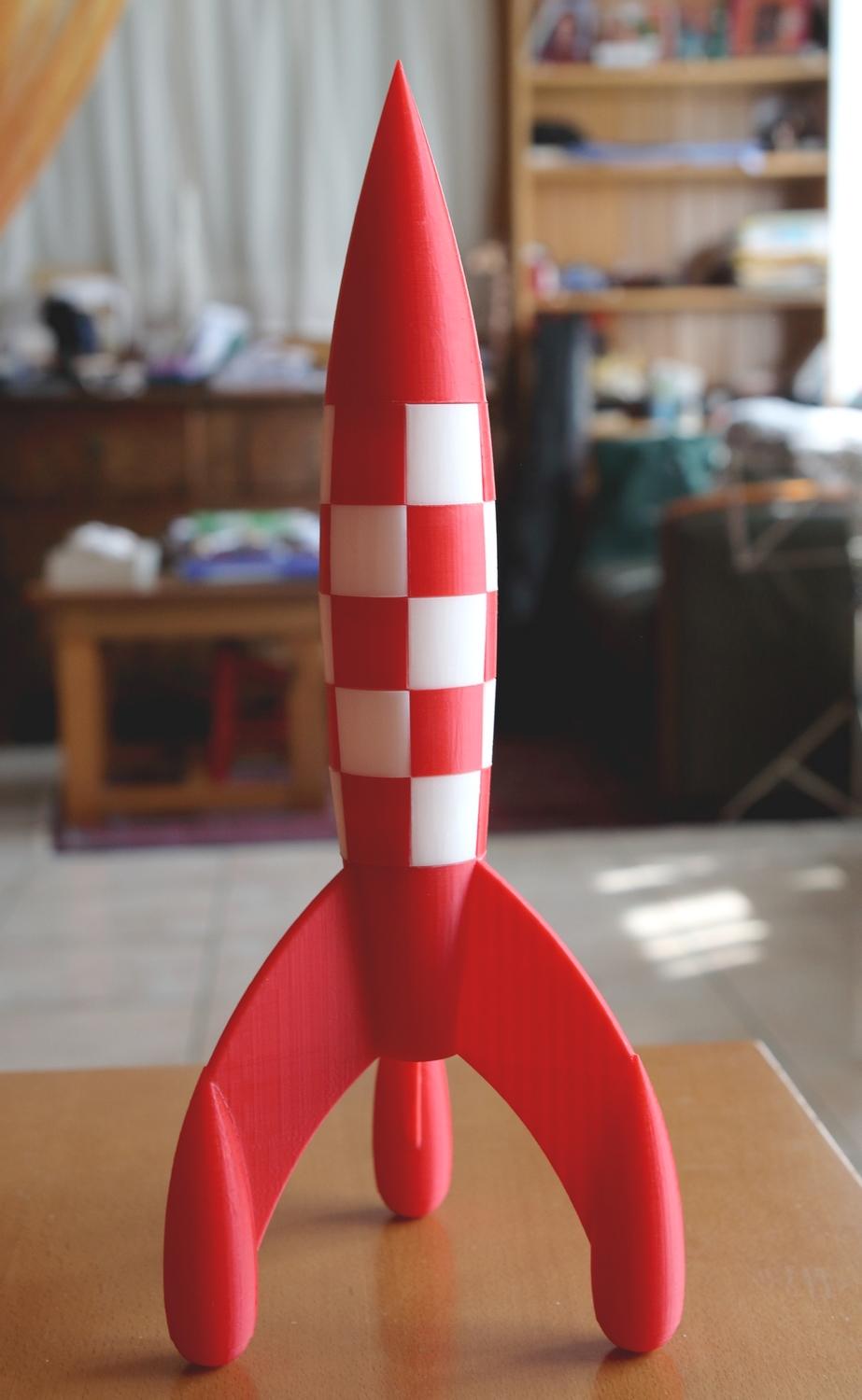

Desmojack Posté(e) Mai 22, 2018 Posté(e) Mai 22, 2018 Une deuxième pour la route Filament: PLA blanc et rouge Grossiste3D Bed: 60° Impression: 200° Surface d' impression d'origine pas de support Slicer: Cura 3.3 beta Imprimée en 12 parties, l'engin fait 350mm de haut. J'ai collé les différentes parties à la Superglue, ça colle... Superbien, trop même, pas le droit à l'erreur. 1
Desmojack Posté(e) Mai 22, 2018 Posté(e) Mai 22, 2018 Oui elle est sympa et depuis le temps que j'en rêvais de cette fusée. Mais les prix dans le commerce, même si c'est de la résine et certainement mieux fini, 420mm , 190€. Et j'ai eu le plaisir de la voir naître.

Bartfab Posté(e) Mai 24, 2018 Posté(e) Mai 24, 2018 (modifié) Bonjour @Desmojack, pour le ponçage c’est du special metal en grain de 240. Il y eu ponçage et ensuite le mastic, puis ponçage, puis mastic, puis ponçage, puis peinture et reponçage et peinture et toujours ponçage et enfin .... peinture pffff, je ponce donc je suis. Au final, n'étant pas un expert du poncage, je suis satisfait du résultat. Chouette la fusee de Tintin, elle m’a fait de l’oeil sur Thing..erse, tes prints sont vraiment de belle qualité, bravo ! @Phil67, je t’en prie, je suis content d’avoir pu contribuer et j’espere que ce post va se remplir de photos de print en tout genre. Ne soyez pas timide, lancez vous, et postez vos impressions ! Modifié (le) Mai 24, 2018 par Bartfab
Desmojack Posté(e) Mai 24, 2018 Posté(e) Mai 24, 2018 @Bartfab la fusée est assez facile à imprimer, un vrai plaisir. Par contre, une vingtaine d'heures d'impression dans cette taille, mais franchement, c'est sympa à faire. Là j'imprime un buste d'Anubis, mais je galère sur les premières couches avec cette sacrée ultrabase, obligé de descendre à 50% de la vitesse, après, c'est bon. J'ai imprimé ton père, Homer en bonze, et là je suis en peinture, mais sans ponçage avant, le résultat n'est pas terrible. La peinture fait ressortir les couches d'impression. Je vais passer une troisième couche et si c'est trop moche, je ponce.

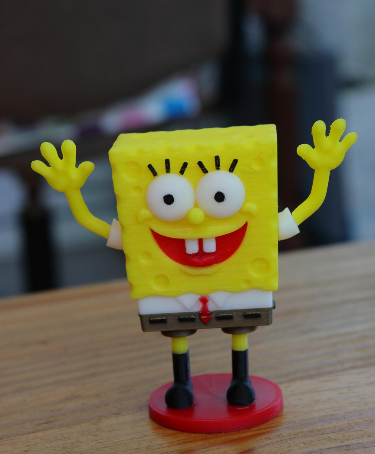

Desmojack Posté(e) Mai 24, 2018 Posté(e) Mai 24, 2018 Un petit Bob en 19 pièces collées hauteur 100mm Filament: PLA blanc, rouge jaune, bronze et noir Grossiste3D Bed: 60° Impression:210° premières couches, puis 200° Surface d' impression Ultrabase avec bordure Slicer: Cura 3.3 beta
Bartfab Posté(e) Mai 24, 2018 Posté(e) Mai 24, 2018 Wouah il est chouette ce Bob l’éponge, dommage que tu n’ais pas une photo des differentes pièces avant montage, cela aurait permis de voir tout le travail que cela représente. Bravo pour ce travail et la patience qu'il faut avoir pour réaliser ce print.

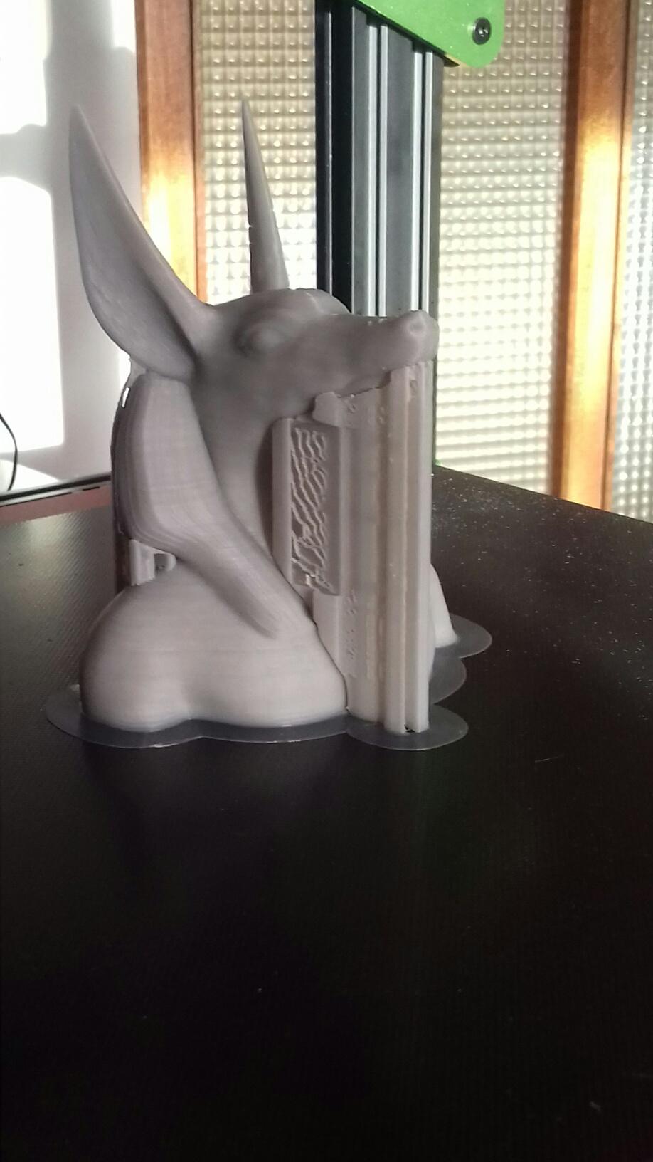

Desmojack Posté(e) Mai 24, 2018 Posté(e) Mai 24, 2018 (modifié) Merci @Bartfab Oui, c'est vrai, j'aurai dû prendre une tof avant le montage. Là je viens de finir un print de 8H00, j'attends que le bed refroidisse pour le décoller et le nettoyer, mais à première vue, ça a l'air pas trop mal, si les supports une fois enlevés n'ont pas trop bouzillé les surfaces en contact. Je l'envoie comme ça brut de pomme. Filament: PLA gris Grossiste3D Bed: 60° Impression:210° premières couches, puis 200° Surface d' impression Ultrabase avec bordure et supports. Slicer: Cura 3.3 beta Les premières couches, j'ai réduit la vitesse de print de 50%, puis pleine balle après, sinon c'était la misère encore avec cette vitre. Modifié (le) Mai 24, 2018 par Desmojack

Desmojack Posté(e) Mai 24, 2018 Posté(e) Mai 24, 2018 Je suis à 60mm/s le paramétrage par défaut dans Cura 3.3, pratiquement pareil du coup. J'ai nettoyé les supports de l'Anubis, ça sort vraiment bien dans l'ensemble, un de mes plus beaux prints. Du coup, je ne vais pas poncer/apprêter/peindre partant du principe que le mieux est l'ennemi du bien...... puis j'aime pas poncer. @Ataru kun Montre quand même tes pièces techniques, c'est toujours intéressant ne serait ce que pour la qualité d'impression. Ce sont des pièces que tu modélises ??

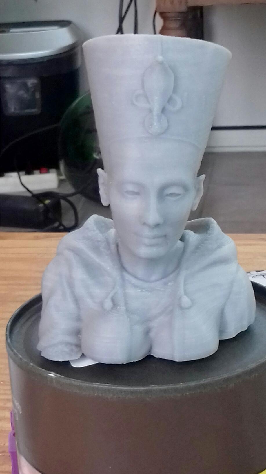

Desmojack Posté(e) Mai 28, 2018 Posté(e) Mai 28, 2018 Filament: PLA gris Grossiste3D Bed: 60° Impression: 200° Surface d' impression Ultrabase, supports, bordure Slicer: Cura 3.3 beta Buste de Nefertiti hauteur: 10cm

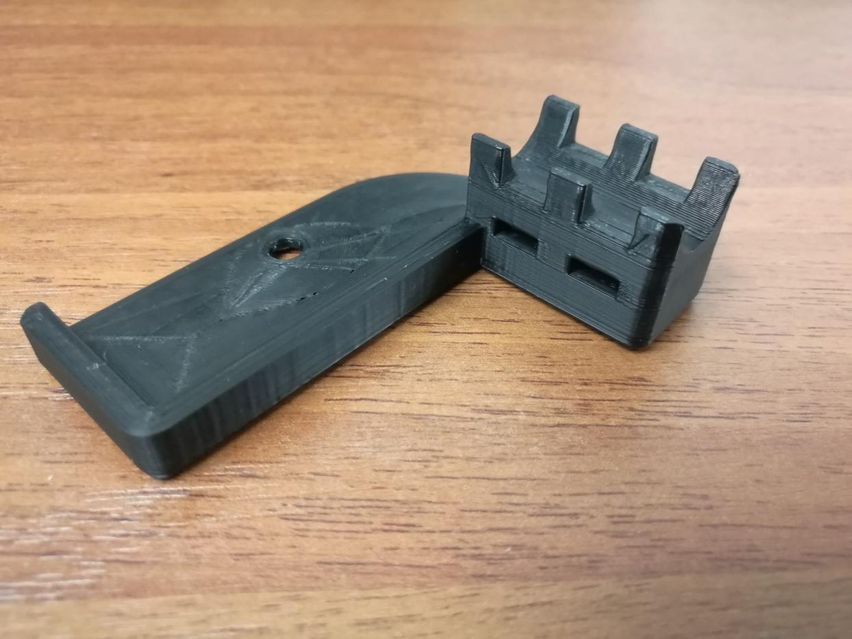

Lavazza Posté(e) Mai 28, 2018 Posté(e) Mai 28, 2018 (modifié) Ben pour casser le rythme des jolis prints, je pose mon premier print tout chaud, aucun réglage sur la bête fraîchement montée ( excepté les excentriques ), aucun réglage sous Cura ( profil CR-10 brut ) : Un truc prioritaire : Le maintien du câble à l'arrière du bed Je vais d'abord faire les premières pièces nécessaires, puis après seulement je m'amuserai avec les réglages afin de prendre connaissance de l'outil. Mais pour un print "sorti de boîte", je suis bien content PLA marque ICE Brave Black Cura 3.3.1 200°/60° Couche 0.2mm Speed 60 mm/s Modifié (le) Mai 28, 2018 par Lavazza
Desmojack Posté(e) Mai 28, 2018 Posté(e) Mai 28, 2018 Normal, si je te montrais la même pièce que j'ai imprimée au tout début, pareil avec une bécane à peine réglée, ça se vaut.
