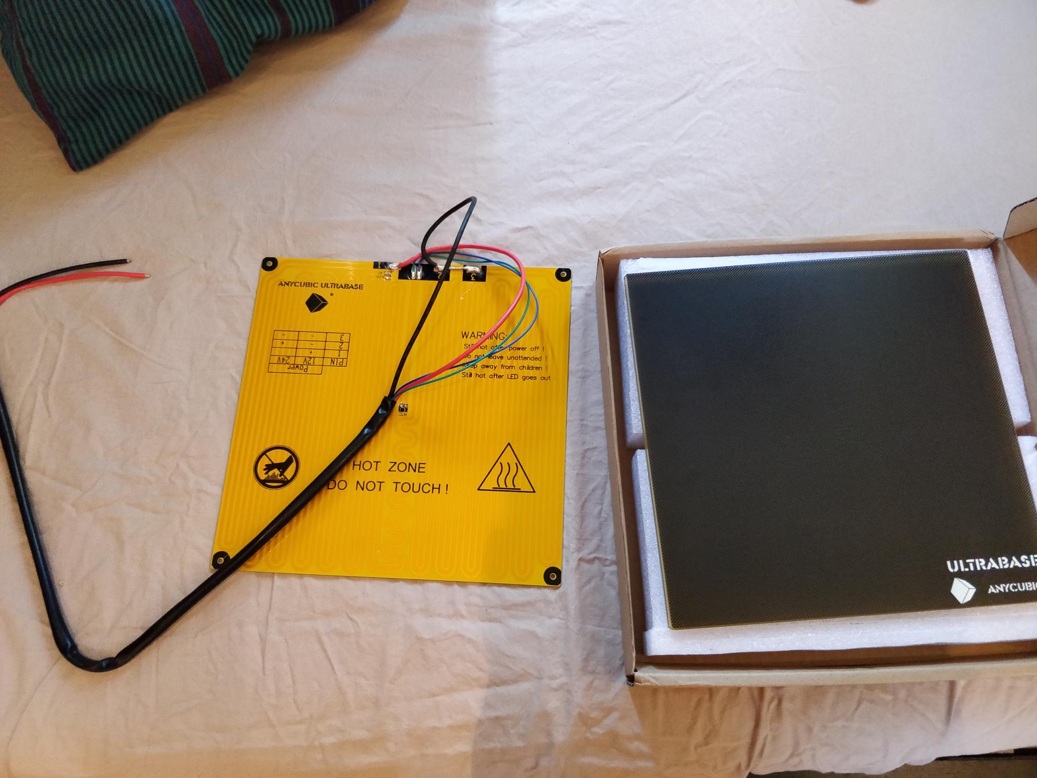

Baltringue Posté(e) Juin 29, 2018 Auteur Partager Posté(e) Juin 29, 2018 Reçu à l'instant plaque en verre et plateau ultra base m, le tout pour 1 dollar 1 Lien vers le commentaire Partager sur d’autres sites More sharing options...
Maeke Posté(e) Juin 29, 2018 Partager Posté(e) Juin 29, 2018 (modifié) fais gaffe avec le petg. Ne dépasses pas 80° sur le plateau. Modifié (le) Juin 29, 2018 par Maeke Lien vers le commentaire Partager sur d’autres sites More sharing options...
Baltringue Posté(e) Juin 29, 2018 Auteur Partager Posté(e) Juin 29, 2018 à l’instant, Maeke a dit : fais gaffe le petg. Ne dépasses pas 80° sur le plateau. Et pour de l'ABS ? Sinon performant ce plateau chauffant ? Lien vers le commentaire Partager sur d’autres sites More sharing options...
