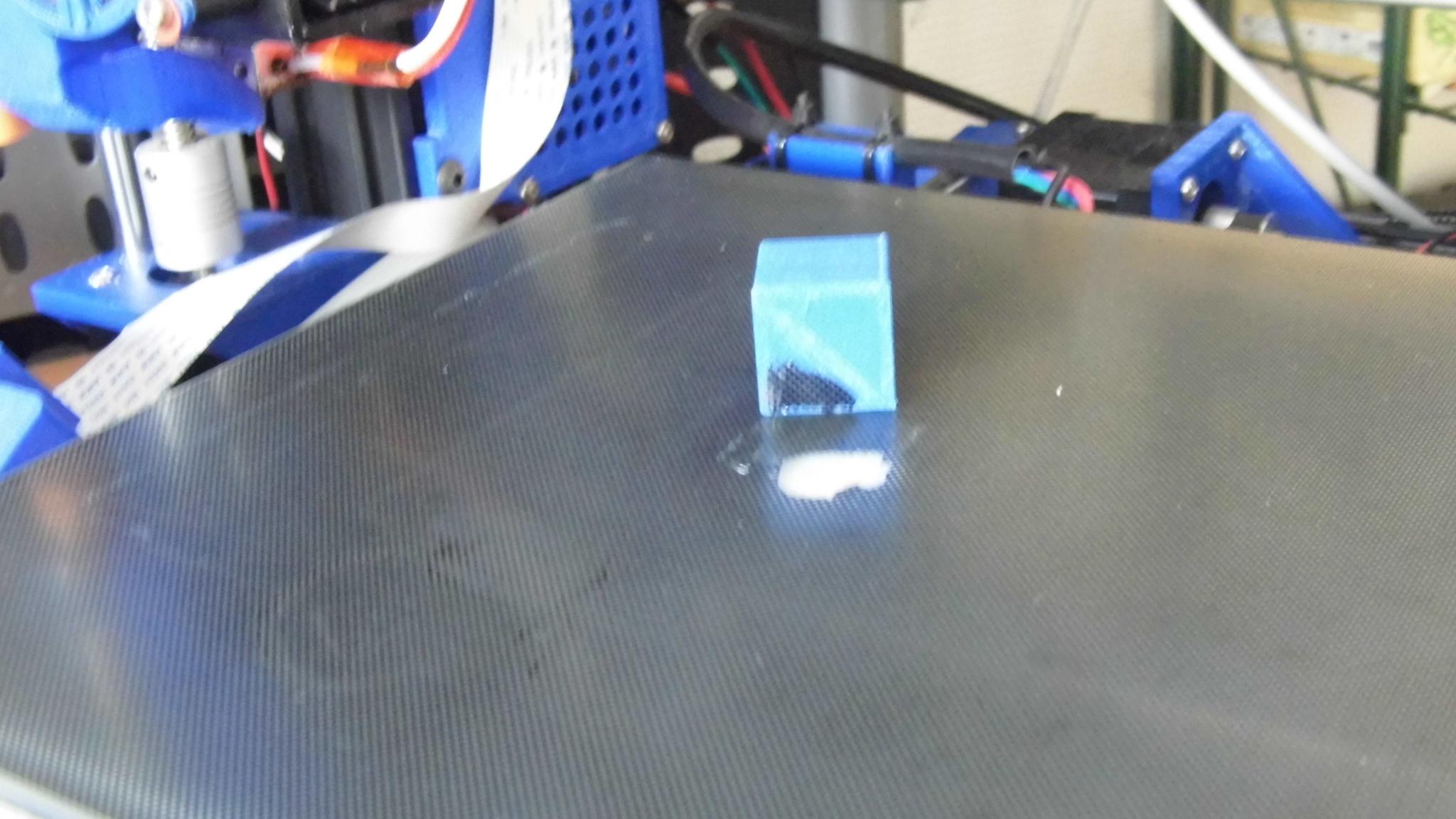

Maeke Posté(e) Juin 29, 2018 Posté(e) Juin 29, 2018 Jamais réussi à faire tenir l'abs dessus, mais j'ai pas eu le temps d'essayer en été ou dans un caisson. Pas essayé le pla, mais d'après ce que je sais ça adhère bien.
Baltringue Posté(e) Juin 29, 2018 Auteur Posté(e) Juin 29, 2018 Et niveau chauffe, c'est la même chose que celui d'Anet ou c'est mieux ?
icespring Posté(e) Juin 29, 2018 Posté(e) Juin 29, 2018 Ce qui est le plus enquiquinant, c'est vos observations des températures max atteintes par le bed de l'A8 apparemment. Maintenant j'ai pas encore testé, c'est une bonne idée d'ailleurs je vais le faire. Pour mémoire ici alim origine et 2 mos un sur l'extruder et un sur le bed. Câblage du bed d'origine, mais soudé au lieu du connecteur douteux de départ. Ca serait bien de savoir à quoi m'attendre avant de basculer sur autre chose que le PLA. Je vous tiens au parfum.
Maeke Posté(e) Juin 29, 2018 Posté(e) Juin 29, 2018 (modifié) 110° facile avec l'utrabase complet. Et tu peux le basculer en 24V (mais va falloir prévoir une alim dédiée). Modifié (le) Juin 29, 2018 par Maeke
icespring Posté(e) Juin 29, 2018 Posté(e) Juin 29, 2018 il y a 1 minute, Maeke a dit : 110° facile. Merci Maeke, mais d'après ce que j'ai vu tu as du bol toi lol! et les résultats ont l'air variables suivant les machines
Baltringue Posté(e) Juin 29, 2018 Auteur Posté(e) Juin 29, 2018 (modifié) il y a 4 minutes, Maeke a dit : 110° facile avec l'utrabase complet. Ah super ! Pour 1 dollar ça fait plaisir Ce qui fait encore plus plaisir c'est que je m'y attendais pas, j'ai fait la commande tellement rapidement que j'ai pas fait attention et je pensais avoir simplement une sorte de buildtak @icespring il parle avec l'ultrabase Modifié (le) Juin 29, 2018 par Baltringue
icespring Posté(e) Juin 29, 2018 Posté(e) Juin 29, 2018 il y a 3 minutes, Baltringue a dit : Ah super ! Pour 1 dollar ça fait plaisir Ce qui fait encore plus plaisir c'est que je m'y attendais pas, j'ai fait la commande tellement rapidement que j'ai pas fait attention et je pensais avoir simplement une sorte de buildtak @icespring il parle avec l'ultrabase Je me disais aussi. J'ai eu qu'une partie du message, les joies d'internet. 1
icespring Posté(e) Juin 29, 2018 Posté(e) Juin 29, 2018 Résultat du loto: avec les conditions cités, préchauffage ABS Pour la buse bien sur 240° sans soucis. Pour le bed par contre, montée départ à raison de 1° par 8s, mais la fréquence de montée diminue à partir de 70°. Au final 15mn pour atteindre les 90° mais il les atteint. J'aurais dû faire le test aussi avec l'alim 40 (j'ai pas moins), et aussi pousser plus haut en temp pour voir mais bon. On verra plus tard. Au final, je crois que je vais faire suivre l'évolution de ce forum à l'A8 lol, parce que le bed d'origine même si il doit faire le taf me parait un peu juvénile
Baltringue Posté(e) Juin 29, 2018 Auteur Posté(e) Juin 29, 2018 Il y a 9 heures, icespring a dit : Résultat du loto: avec les conditions cités, préchauffage ABS Pour la buse bien sur 240° sans soucis. Pour le bed par contre, montée départ à raison de 1° par 8s, mais la fréquence de montée diminue à partir de 70°. Au final 15mn pour atteindre les 90° mais il les atteint. J'aurais dû faire le test aussi avec l'alim 40 (j'ai pas moins), et aussi pousser plus haut en temp pour voir mais bon. On verra plus tard. Au final, je crois que je vais faire suivre l'évolution de ce forum à l'A8 lol, parce que le bed d'origine même si il doit faire le taf me parait un peu juvénile Tu es dans les normes, tu as pas essayé au dessus de 90 ? Moi mon max est de 92 Je viens de voir ton édit @Maeke quel est l'intérêt de passer en 24V ? La vitesse je suppose mais après la carte mère et la buse notamment vont pas râler avec du 24V ?
Maeke Posté(e) Juin 29, 2018 Posté(e) Juin 29, 2018 (modifié) Alors déjà j'ai pas dit de tout passer en 24V, ils servent à quoi tes mosfets? Et la buse comme la carte peuvent très bien rester en 12V, pour du 24V il faut remplacer la cartouche chauffante. Et enfin, en 24V le plateau peut atteindre des températures un peu plus élevées. Quand à savoir si la carte peut supporter du 24V voit ça avec @Janpolanton mais ça ne faisait pas partie de mon propos. Modifié (le) Juin 29, 2018 par Maeke
Baltringue Posté(e) Juin 29, 2018 Auteur Posté(e) Juin 29, 2018 il y a 1 minute, Maeke a dit : Alors déjà j'ai pas dit de tout passer en 24V, ils servent à quoi tes mosfets? Et la buse comme la carte peuvent très bien rester en 12V, pour du 24V il faut remplacer la cartouche chauffante. Et enfin, en 24V le plateau peut atteindre des températures un peu plus élevées. J'ai beaucoup de lacune en électronique ! Pour moi en changeant l'alimentation par une de 24v tu as obligatoirement pu que du 24v Après pour les températures plus élevées si j'arrive à monter déjà à 100 c'est suffisant pour mon utilisation je pense
Maeke Posté(e) Juin 29, 2018 Posté(e) Juin 29, 2018 j'ai jamais dit changer l'alim, j'ai dit passer le plateau en 24V, c'est pas la même chose, tu gardes l'alim d'origine et tu utilises une alim 24V pour le plateau et éventuellement pour la cartouche chauffante de l'extrudeur.
Baltringue Posté(e) Juin 29, 2018 Auteur Posté(e) Juin 29, 2018 Ah ok j'avais mal compris ta phrase, une alim dédiée effectivement, finalement ma logique était bonne, c'était juste une erreur de compréhension Je pense tout de même rester sur du 12v

Baltringue Posté(e) Juillet 12, 2018 Auteur Posté(e) Juillet 12, 2018 Le 29/06/2018 at 13:02, Maeke a dit : fais gaffe avec le petg. Ne dépasses pas 80° sur le plateau. Tu l'imprime à combien ton petg ? Je suis à 60 degrés en plateau j'ai toujours du warping et maintenant j'ai peur de monter au dessus avec ta mise en garde même si j'ai eu l'ultra base à 1 dollar je compte bien la garder
Baltringue Posté(e) Juillet 12, 2018 Auteur Posté(e) Juillet 12, 2018 40-60 degrés sur l'emballage de mon filament, c'est vraiment utopique
Maeke Posté(e) Juillet 12, 2018 Posté(e) Juillet 12, 2018 à l’instant, Baltringue a dit : 40-60 degrés sur l'emballage de mon filament, c'est vraiment utopique complètement.
Maeke Posté(e) Juillet 12, 2018 Posté(e) Juillet 12, 2018 Ah attend j'ai dit une connerie, 80° mais ça devrait marcher à 70° d'après certains témoignages. Penses à nettoyer la vitre à l'alcool ménager de temps en temps. 1
Baltringue Posté(e) Juillet 12, 2018 Auteur Posté(e) Juillet 12, 2018 (modifié) Merci pour ta réponse, c'était vraiment pour confirmer que le 70 est pas dangereux pour l'ultrabase, tu m'as fait un peu peur Ça marche petit nettoyage de temps en temps je note Modifié (le) Juillet 12, 2018 par Baltringue
Maeke Posté(e) Juillet 12, 2018 Posté(e) Juillet 12, 2018 C'est surtout au-dessus de 80° que ça devient dangereux, la mienne était à 90° quand je l'ai flinguée.
