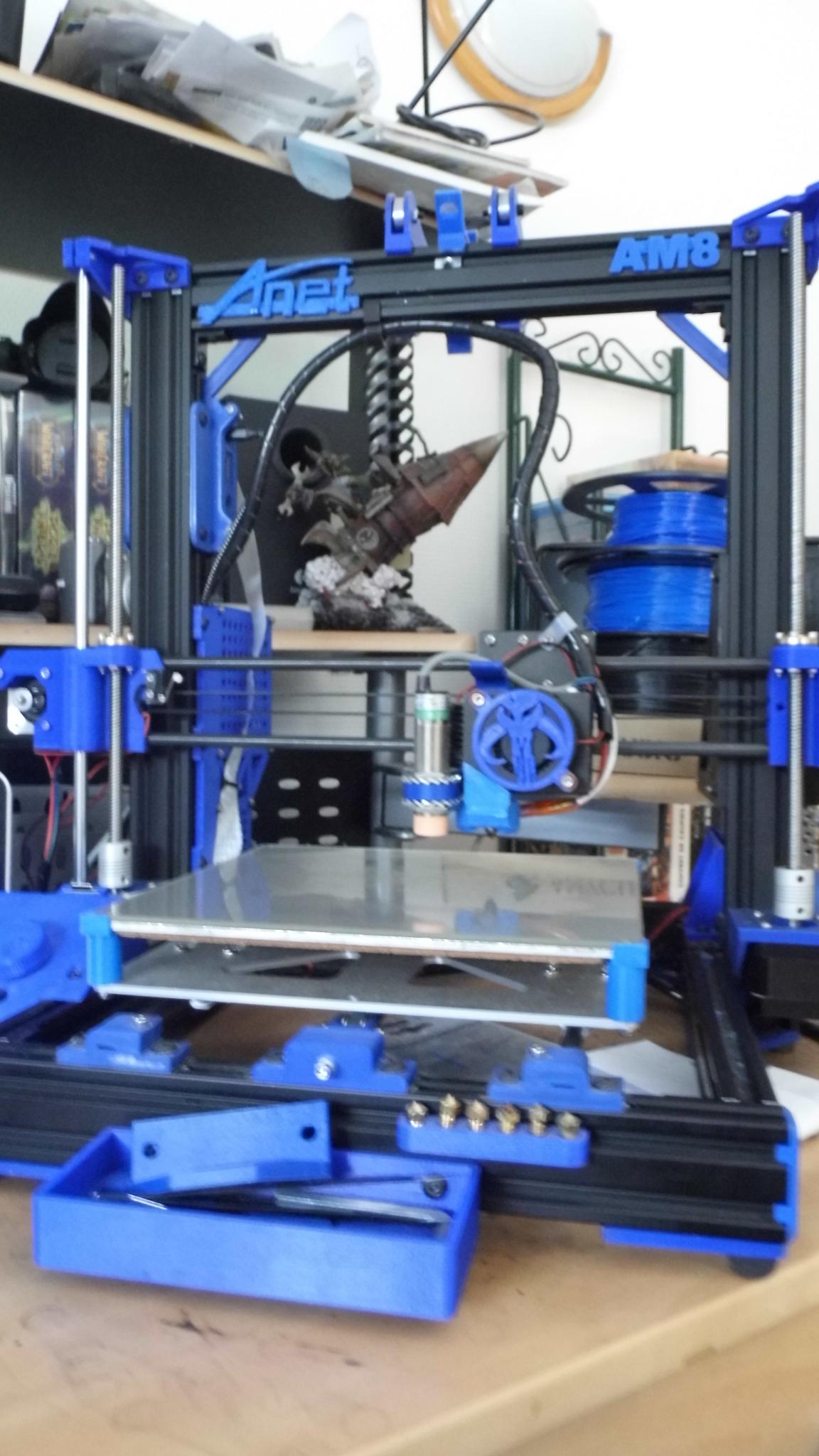

Maeke Posté(e) Juin 26, 2018 Partager Posté(e) Juin 26, 2018 (modifié) c'était pas des pièces grillées, c'était une amélioration mécanique. Modifié (le) Juin 26, 2018 par Maeke Lien vers le commentaire Partager sur d’autres sites More sharing options...
Baltringue Posté(e) Juin 26, 2018 Auteur Partager Posté(e) Juin 26, 2018 Sacrée variétée de buse ! Tu en changes souvent ? Lien vers le commentaire Partager sur d’autres sites More sharing options...
Maeke Posté(e) Juin 26, 2018 Partager Posté(e) Juin 26, 2018 pas tant que ça vu que ce sont des buses d'e3d v6 (clone). Lien vers le commentaire Partager sur d’autres sites More sharing options...
Baltringue Posté(e) Juin 26, 2018 Auteur Partager Posté(e) Juin 26, 2018 C'est là pour la déco Lien vers le commentaire Partager sur d’autres sites More sharing options...
icespring Posté(e) Juin 26, 2018 Partager Posté(e) Juin 26, 2018 Maeke t'es sur que c'est une anet A8 ? On dirait une 3D piquée à la Nasa ! T'as fait un sacré boulot dessus. Il faudra que je mette une tof de la mienne un de ces 4 mais je ne voudrais pas vous couper le sommeil. Non blague à part ça avance mais je me partage dans le bricolage. Si on veut avancer faut pas avoir 36 choses en chantier c'est connu. Bonne soirée Lien vers le commentaire Partager sur d’autres sites More sharing options...
