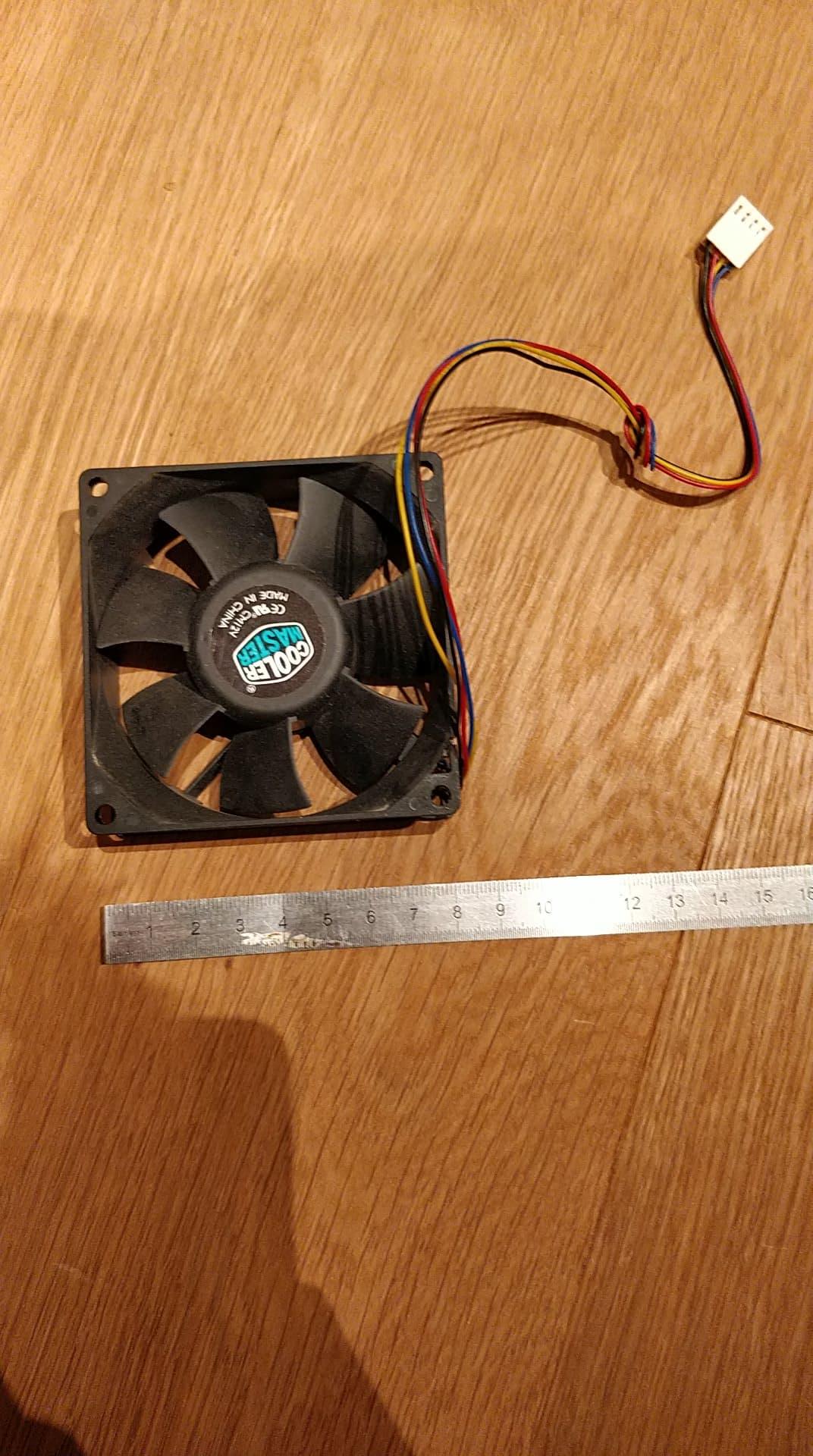

Baltringue Posté(e) Juin 27, 2018 Auteur Posté(e) Juin 27, 2018 @Janpolanton rien à voir mais j'aimerais mettre un ventilo sur mon alimentation afin qu'elle refroidisse un peut, j'ai à ma disposition un ventilo d'ordinateur Tu saurais me dire le meilleur branchement possible à réaliser pour ce type de ventilateur ?
Maeke Posté(e) Juin 27, 2018 Posté(e) Juin 27, 2018 (modifié) il y a 32 minutes, Baltringue a dit : @Janpolanton rien à voir mais j'aimerais mettre un ventilo sur mon alimentation afin qu'elle refroidisse un peut, j'ai à ma disposition un ventilo d'ordinateur Tu saurais me dire le meilleur branchement possible à réaliser pour ce type de ventilateur ? Tu branches le noir sur le 0V et le rouge sur le 12V, pas besoin du reste. Modifié (le) Juin 27, 2018 par Maeke
Baltringue Posté(e) Juin 27, 2018 Auteur Posté(e) Juin 27, 2018 à l’instant, Maeke a dit : Tu branches le noir sur le 0V et le rouge sur le 12V, pas besoin du reste. Ok c'est bien ce que je pensais merci
