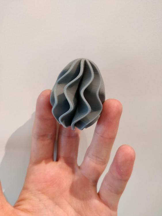

Baltringue Posté(e) Juin 25, 2018 Auteur Partager Posté(e) Juin 25, 2018 @icespring je suis content également ahah Une petite image de mon print test, qualité plus que correct pour des réglages de température un peu au pif Merci @Maeke 1 Lien vers le commentaire Partager sur d’autres sites More sharing options...
icespring Posté(e) Juin 25, 2018 Partager Posté(e) Juin 25, 2018 Ah oui effectivement. Je suppose que c'est en ABS du coup Lien vers le commentaire Partager sur d’autres sites More sharing options...
Baltringue Posté(e) Juin 25, 2018 Auteur Partager Posté(e) Juin 25, 2018 il y a 42 minutes, icespring a dit : Ah oui effectivement. Je suppose que c'est en ABS du coup Évidemment Lien vers le commentaire Partager sur d’autres sites More sharing options...
