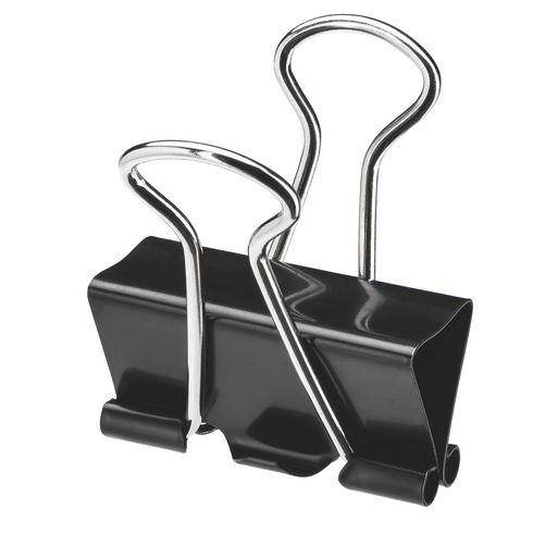

solosub Posté(e) Juin 21, 2018 Auteur Posté(e) Juin 21, 2018 à l’instant, Philippe Chaumont a dit : pyrex et attention que le verre soit bien plat Oui enfin en GSB pas certain que l’on ai bien le choix de la planéité du verre, surtout sur un coupon de 200 par 200. 1
solosub Posté(e) Juin 21, 2018 Auteur Posté(e) Juin 21, 2018 il y a 1 minute, Jean-Claude Garnier a dit : Mééééoui, un verre tout con ! Ça ira tousuite mieux que ton esparadrap..... Fixé avec quelle types de pinces ? 1
Philippe Chaumont Posté(e) Juin 21, 2018 Posté(e) Juin 21, 2018 il y a 1 minute, Jean-Claude Garnier a dit : Edit : Pyrex.... et puis quoi encore..... ça évite les chocs thermiques et puis le pyrex est souvent plus plat que le verre ..; plat mais bon....

Jean-Claude Garnier Posté(e) Juin 21, 2018 Posté(e) Juin 21, 2018 il y a 1 minute, solosub a dit : .. /.. Fixé avec quelle types de pinces ? Avec ça Mais en attendant d'en trouver tu mets 4 pinces à linge
billedeclown01 Posté(e) Juin 21, 2018 Posté(e) Juin 21, 2018 (modifié) moi j'ai pris des miroirs 200*200*3 trouvés à 10€ les 4 sur cdiscount et ça va très bien! et en plus c'est stylé! Edit: par contre je regrette les dimensions. la prochaine fois je prendrais du 220*220 et peut-être un poil plus épais Modifié (le) Juin 21, 2018 par billedeclown01
Philippe Chaumont Posté(e) Juin 21, 2018 Posté(e) Juin 21, 2018 il y a 3 minutes, solosub a dit : Fixé avec quelle types de pinces ? comme ça : https://drive.google.com/file/d/1JE_TkzDCE4UBTphtkUKQJ7EOfWfs50Ie/view?usp=sharing
Jean-Claude Garnier Posté(e) Juin 21, 2018 Posté(e) Juin 21, 2018 il y a 7 minutes, Philippe Chaumont a dit : .. /.. pyrex et attention que le verre soit bien plat Pardon de te contredire, cher voisin et néanmoins e-Pote, mais l'urgence c'est de dépanner le gââââ, qu'il voye ENFIN un print de ses yeux et qu'y soye content. Pour trouver du Pyrex, il a toute la vie devant lui.

billedeclown01 Posté(e) Juin 21, 2018 Posté(e) Juin 21, 2018 (modifié) il y a 3 minutes, Jean-Claude Garnier a dit : Pardon de te contredire, cher voisin et néanmoins e-Pote, mais l'urgence c'est de dépanner le gââââ, qu'il voye ENFIN un print de ses yeux et qu'y soye content. Pour trouver du Pyrex, il a toute la vie devant lui. complètement d'accord avant d'investir autant tester une solution intermédiaire pas chère. Pour les pinces prends du petit modèle. J'ai fais l'erreur de prendre des grosses et c'est encombrant pour pas grand chose ça augmente les problèmes liés à ces pinces. Modifié (le) Juin 21, 2018 par billedeclown01 1
Philippe Chaumont Posté(e) Juin 21, 2018 Posté(e) Juin 21, 2018 à l’instant, billedeclown01 a dit : J'ai fais l'erreur de prendre des grosses pet c'est encombrant pour pas grand chose ça augmente les problèmes liés à ces pinces. +1000
