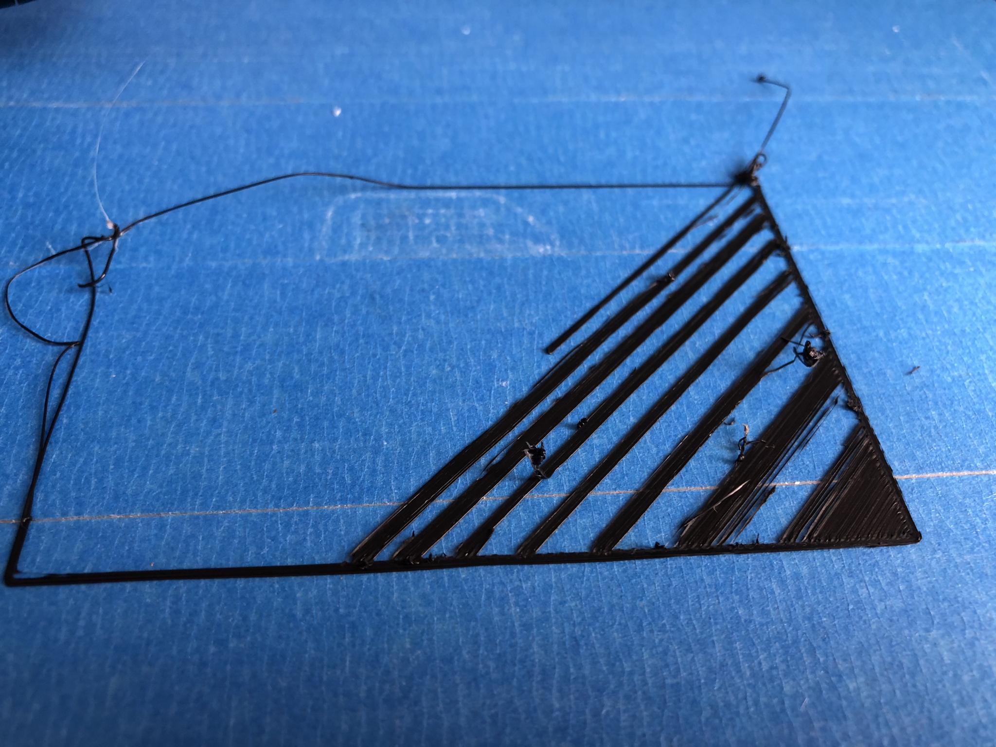

Bizarre ! Ça colle pas, c'est pas assez écrasé.... On dirait que tu es tombé dans l'excés inverse (@Maeke ????)
T'occupe pas du "calibrage" pour l'instant, juste un point au centre et que la feuille frotte un peu plus fort
T'as pas essayé juste avec le verre bien lavé au mir et une couche de laque à cheveux Vivelle Dop ?
je confirme, ce coup là c'est trop haut.

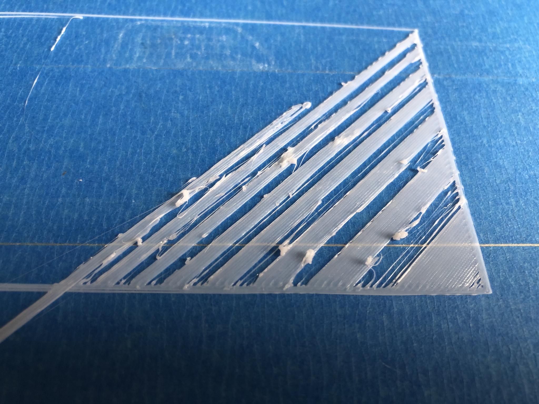

Je viens de relancer avec un calibrage central plus hard.
Ca donne ça, la matière est plus écrasée sur le plateau c’est flagrant.
Par contre encore la présence de « boulettes » de plastique que vient accrocher la buse à chaque passage. Il y a un réglage à faire sur ce point ? Sortie matière, rétractation ?

Hello,
Si ça ne tenait qu'à moi, j'essayerai de baisser la rétractation à 2.5 ou 3 mm, et augmenter la vitesse de rétractation à 40 ou 45.
Ça ne surprend que moi ces valeurs sur une A8, donc extrusion directe ?

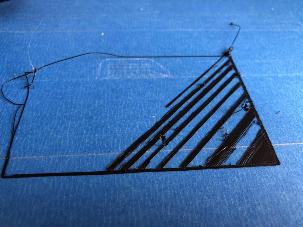

Changement de filament
voilà le résultat, c’est un peu plus propre niveau « boulettes », mais bon !
