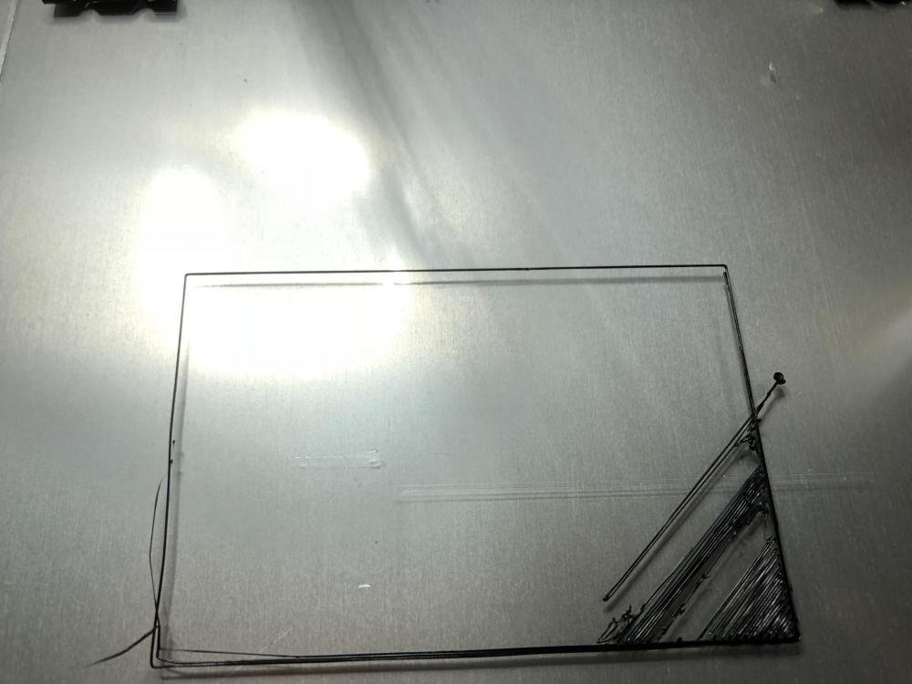

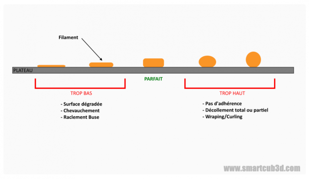

si je peux mettre mon grain de sel... car je suis toujours là quand un sujet sent le roussi... avis aux amateurs...
t'inquiète pas @solosub on va trouver... sur ta dernière photo
il est indéniable que tu as déjà un problème de hauteur de buse par rapport à ta vitre, imprimé ton filament doit être comme ci-dessous
237361329_Pasted20image20at202017_06_072011_46.thumb.png.b96a14356d117edca55a8d43d385cbf5.png
d'autre part, il faut que tu t'achètes une vitre de la bonne grandeur afin qu'elle recouvre tout ton lit et que tu ais 4 pinces qui la maintienne, 3 pinces c'est pas possible quand ça chauffe ça doit partir dans tout les sens... déjà qu'avec 4 c'est parfois difficile
autre point, avant de mettre de la laque, pense à bien dégraisser ta vitre avec par exemple un peut d'alcool à bruler ou ménager, c'est pas le top mais c'est déjà bien
après avoir fait ça refait des tests et montre nous des photos 😉

Il y a 6 heures, pascal_lb a dit :

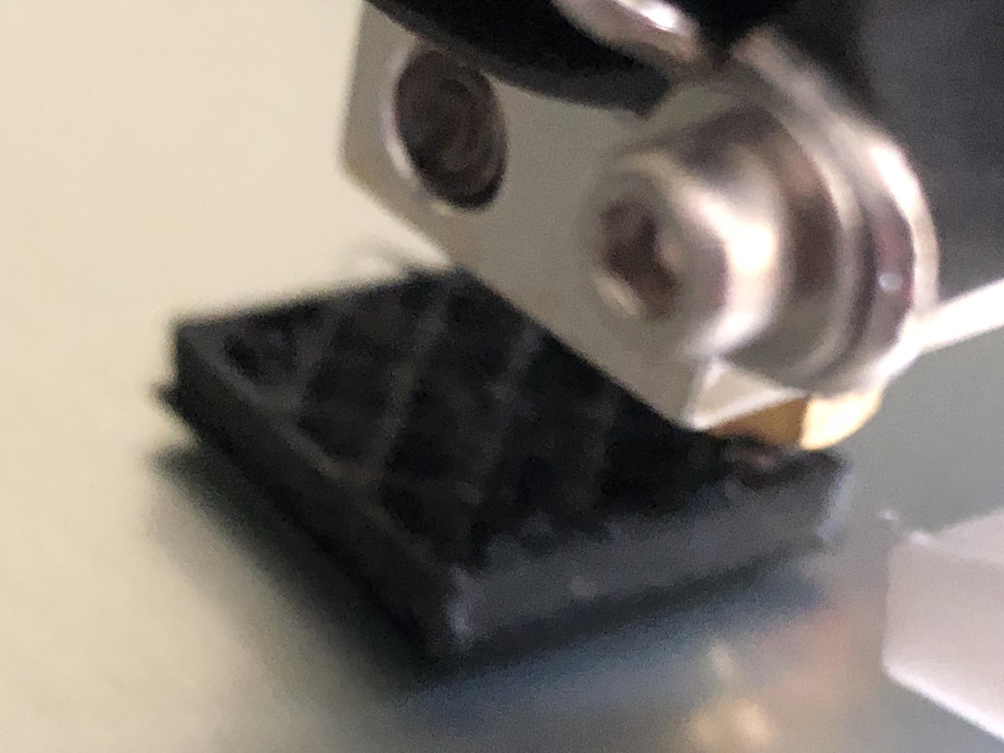

Modification ce matin :
-plaque de verre de 220 x 220
-dégraissage à l’acétone
-calibrabre du plateau à chaud
-vaporisation de la laque
impression du cube de calibration
- basse qualité
- densité 20%
- température de la buse : 220 degrés
- température du plateau : 60 degrés
- vitesse d’impression : 30mm/s
La première couche s’est bien posée, pour l’instant 50% du printing réalisé...RAS.
A suivre, je vous fais une photo une fois le cube terminé.

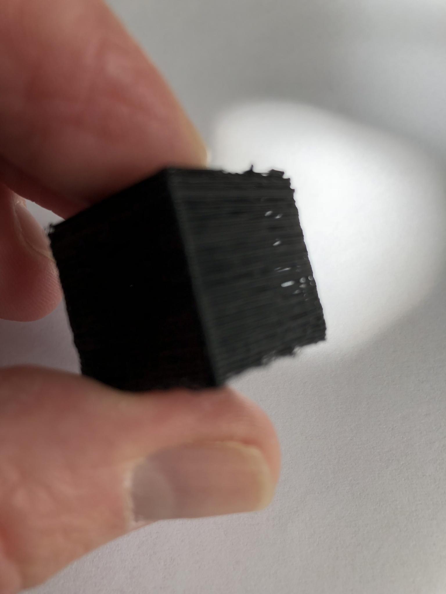

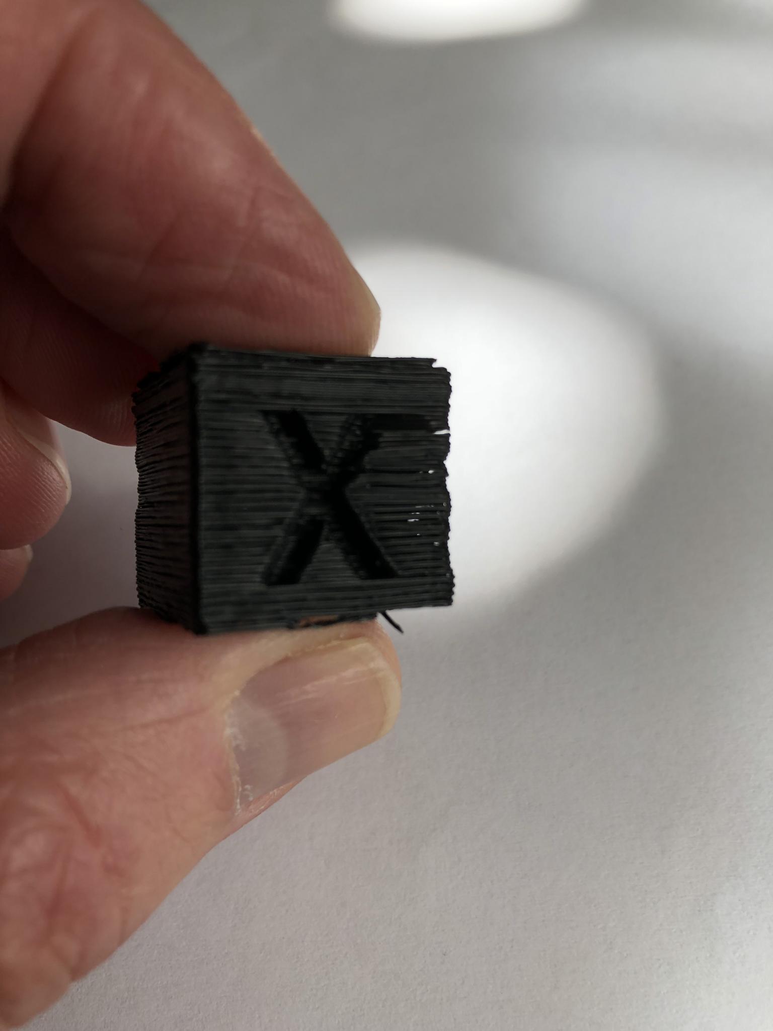

Voici les premières photos.
Le cube fait bien 20x20, mais les couches ne semblent pas liées entre elles.
Il ne semble pas y avoir de décalage sur les axes X et Y. Mais le cube peut-être défait en mettant l’ongle entre les strates. Il y a sûrement un réglage à faire ?
