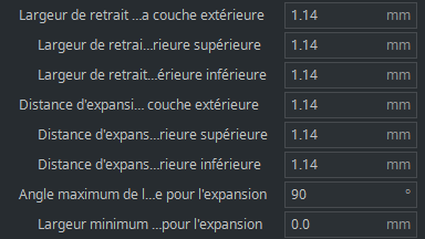

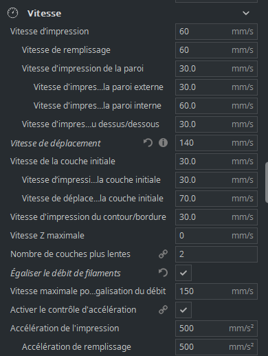

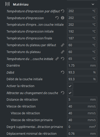

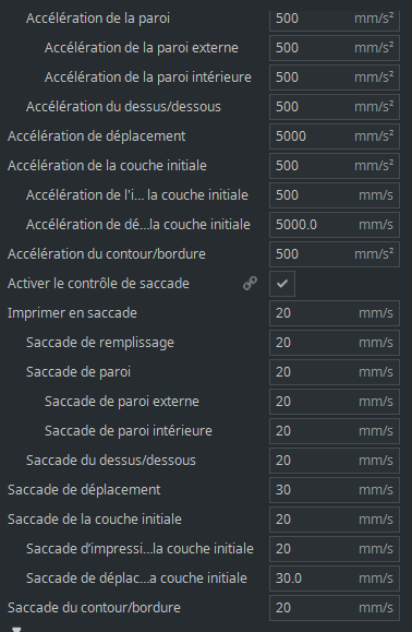

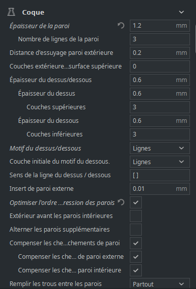

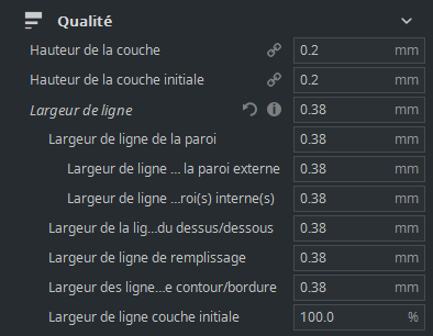

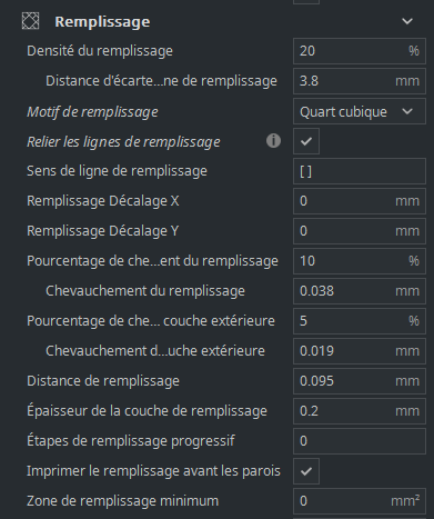

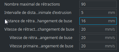

Bonjour @Thak
Combien de couches utilises-tu pour les dessus /dessous ?
Voilà les paramètres que j'utilise sous Cura 3.4.1:
Cura_coque1.png.85e9431370c91ef4b9854db7fd340c56.pngCura_coque2.png.6b9ab5639457111314848c6b7fe38a57.png822670082_Cura_matriau1.png.7473e3f3ef8bbe010a81df9d9e2c7b82.png1211832612_Cura_matriau2.png.a1286d370af7ea0c0c18a47314ce55fb.png319760243_Cura_qualit.png.1a8b36dcec70cb6676b9642f79bbe7ef.pngCura_remplissage1.png.c3352c2592e0fd2a9085bd43f71b5848.pngCura_remplissage2.png.e58fb7a7e3ddaa70e76e37d30711f79c.pngCura_vitesse1.png.368c54d26b5fbb2f042c880bdd014fe8.pngCura_vitesse2.png.c16b064d92447525f576f0a86431cae6.png
Tu as réglé ton débit mais as-tu réglé le pas de ton extrudeur afin que quand tu demandes 100 mm extrudé, il sorte effectivement 100 mm ?
Normalement, on effectue ce réglage et ensuite le débit du filament (test du débit qu'il vaut mieux refaire si tu changes de filament).

Bonjour @volavoile
Ce n'est pas @Thak qui utilise cette dimension de "buse" mais moi. C'est @Jean-Claude Garnier qui avait donné cette astuce. J'ai testé et approuvé! Ça permet aux lignes de mieux fusionner entre elles. Et de toute façon, le filament quand il est déposé ne se dépose pas sous une forme rectangulaire mais plutôt comme un "boudin" (je ne suis pas certain que ce soit le meilleur terme 😉) : une rectangle dont les côtés sont arrondis.
Sur mes copies d'écran, j'avais un débit de 93 % parce que le filament que j'utilisais à ce moment là avait un diamètre plutôt irrégulier et qu'après tests de débit (pas celui concernant l'extrudeur !) c'était cette valeur qui me permettait d'obtenir les bonnes côtes.

D'accord avec @Bosco2509 (les petites pièces ont tendance à accentuer les défauts ainsi que les prises de vue rapprochées 😉 ).
Je suis allé consulter le lien Thingiverse de l'objet (décapsuleur) que tu veux imprimer.
Par rapport aux photos de l'objet réalisé dans ce lien, je trouve que ce que tu as imprimé est de meilleure qualité. Peut-être qu'en changeant l'orientation lors de l'impression ou en utilisant un autre motif de remplissage (tous les motifs de remplissage ne conviennent pas forcément à toutes les pièces imprimées).

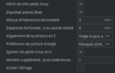

Comme dit Bosco, tu peux aussi utiliser dans Cura l'option "Activer l'étirage" dans la section [Coque]: la buse en ce cas effectue un passage sans déposer de filament, elle chauffe le dépôt de filament pour "souder" les lignes et permet d'obtenir un résultat acceptable (moins lisse que le dessous quand même mais tout à fait correct).

Bon avoir un peu galérer a trouver un profil CURA qui va bien, j'ai appliqué mon % extrusion (106%) et activé l’étirage... Effectivement ça va bien mieux!
