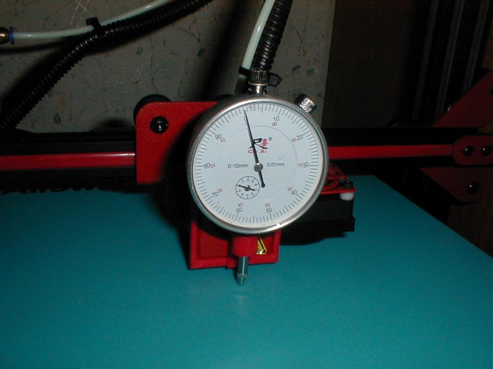

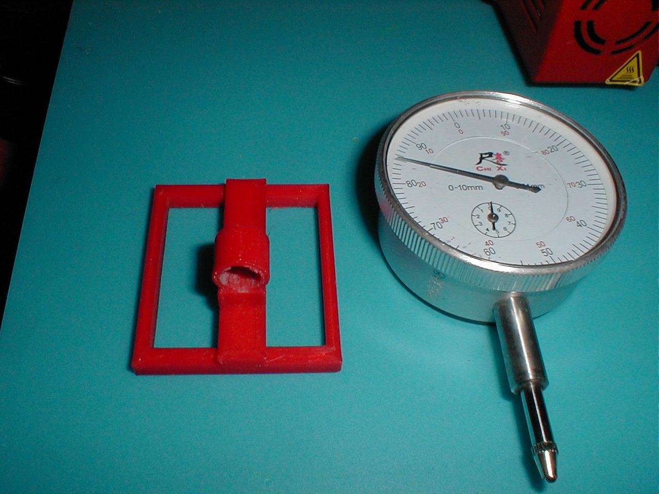

Murphy Posté(e) Octobre 20, 2018 Posté(e) Octobre 20, 2018 Avec ça on se rend compte si le verre est bombé...
ValFactis Posté(e) Octobre 20, 2018 Posté(e) Octobre 20, 2018 J'ai remarqué aussi le verre bombé sur mon alfawise. De plus j'ai eu une bulle qui s'est formé sur mon buildtak et c'es c'est vraiment problématique. J'attend de pouvoir acheter une vitre/un miroir ! ^^ Mais du coup je me suis posé la question : Est-il possible et comment installer un BLtouch sur une Alfawise U20 ? J'me doute que ce soit possible, mais je ne trouve aucune trace (française du moins) de quelqu'un ayant effectuée la modification
CacaoTor Posté(e) Octobre 20, 2018 Posté(e) Octobre 20, 2018 il y a 25 minutes, ValFactis a dit : J'ai remarqué aussi le verre bombé sur mon alfawise. De plus j'ai eu une bulle qui s'est formé sur mon buildtak et c'es c'est vraiment problématique. J'attend de pouvoir acheter une vitre/un miroir ! ^^ Mais du coup je me suis posé la question : Est-il possible et comment installer un BLtouch sur une Alfawise U20 ? J'me doute que ce soit possible, mais je ne trouve aucune trace (française du moins) de quelqu'un ayant effectuée la modification Verre bombé aussi chez moi et remplacé dès la première impression. Découpe sur mesure chez Casto. Pour installer un BL touch il faudra commencer par pouvoir installer un Marlin sur la Carte-mère (firmware alternatif et ouvert), ce qui n'est pas encore possible. Sinon pour les hardcore, tu remplace la carte-mère par une compatible Marlin, et tu revois toute l'install genre ce modèle 1
ValFactis Posté(e) Octobre 21, 2018 Posté(e) Octobre 21, 2018 il y a 4 minutes, CacaoTor a dit : Verre bombé aussi chez moi et remplacé dès la première impression. Découpe sur mesure chez Casto. Pour installer un BL touch il faudra commencer par pouvoir installer un Marlin sur la Carte-mère (firmware alternatif et ouvert), ce qui n'est pas encore possible. Sinon pour les hardcore, tu remplace la carte-mère par une compatible Marlin, et tu revois toute l'install genre ce modèle Je vois, merci pour l'info !
Murphy Posté(e) Octobre 22, 2018 Posté(e) Octobre 22, 2018 Bonsoir, Moi aussi verre bombé visualisé grâce à mon comparateur. Visite demain chez Leroy-Merlin.
