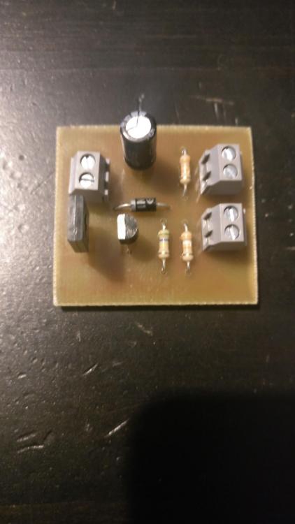

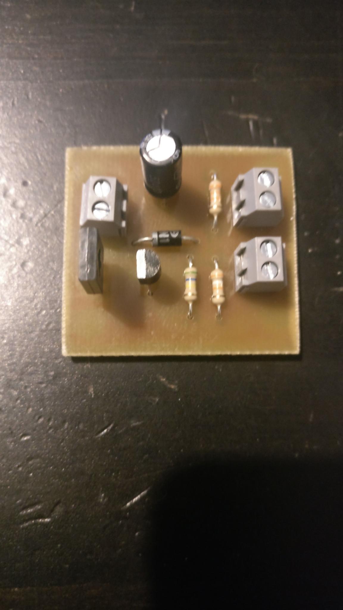

CacaoTor Posté(e) Octobre 26, 2018 Auteur Posté(e) Octobre 26, 2018 (modifié) Après une période un peu calme en impressions (et surtout malade), j'ai pu assembler le petit montage ce jour (qualité photo professionnelle ) : Je test ça demain. Modifié (le) Octobre 27, 2018 par CacaoTor

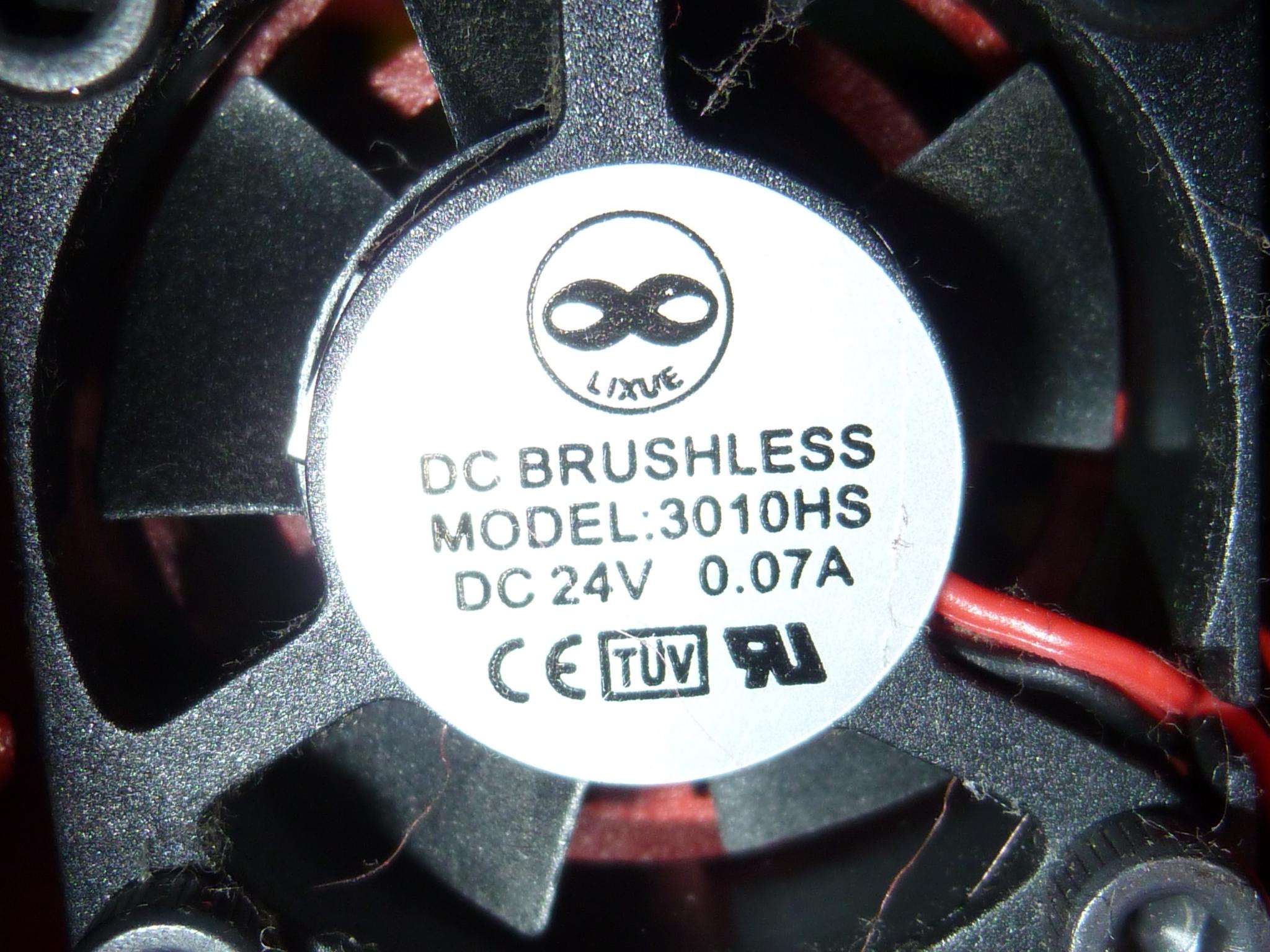

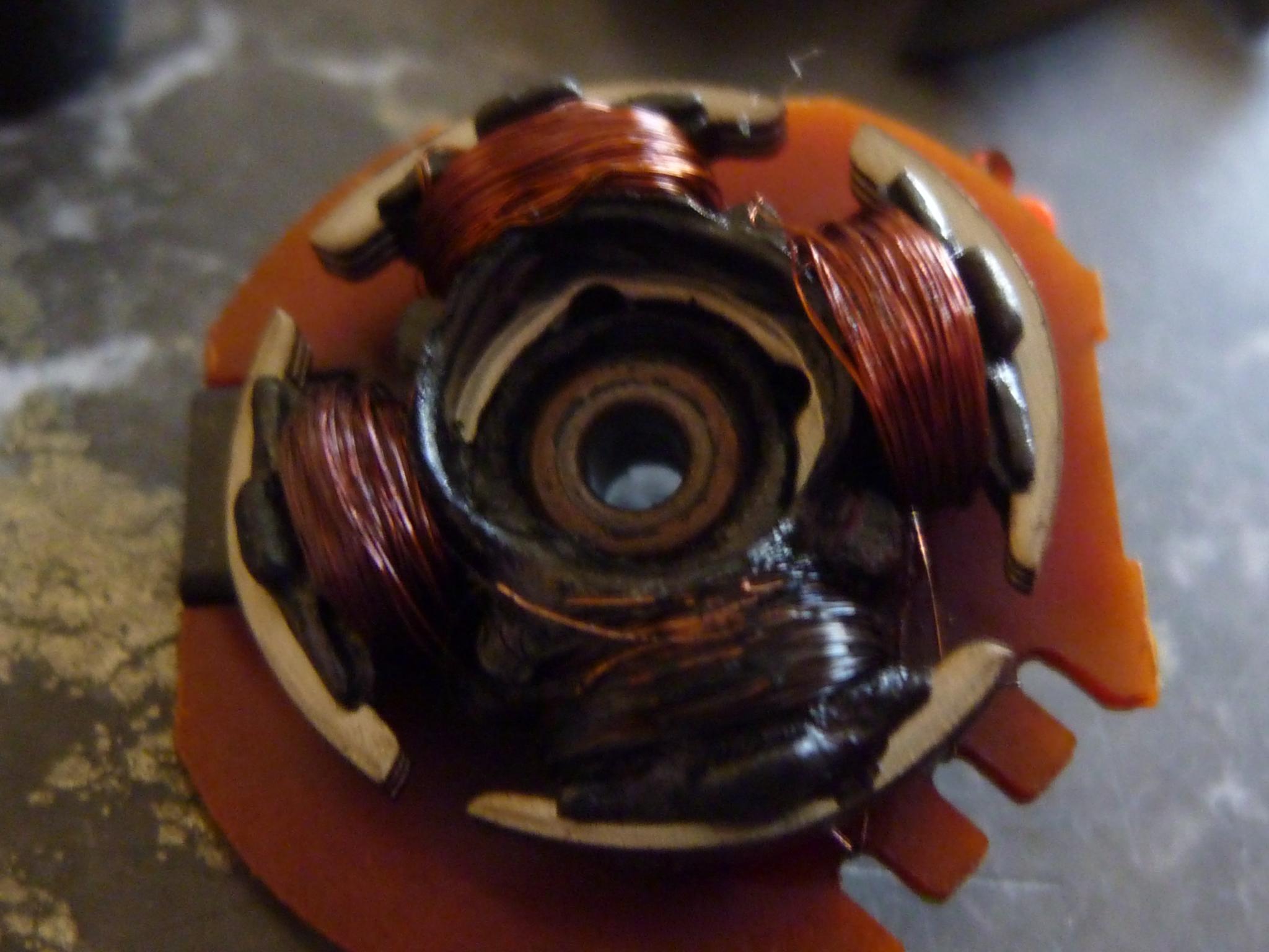

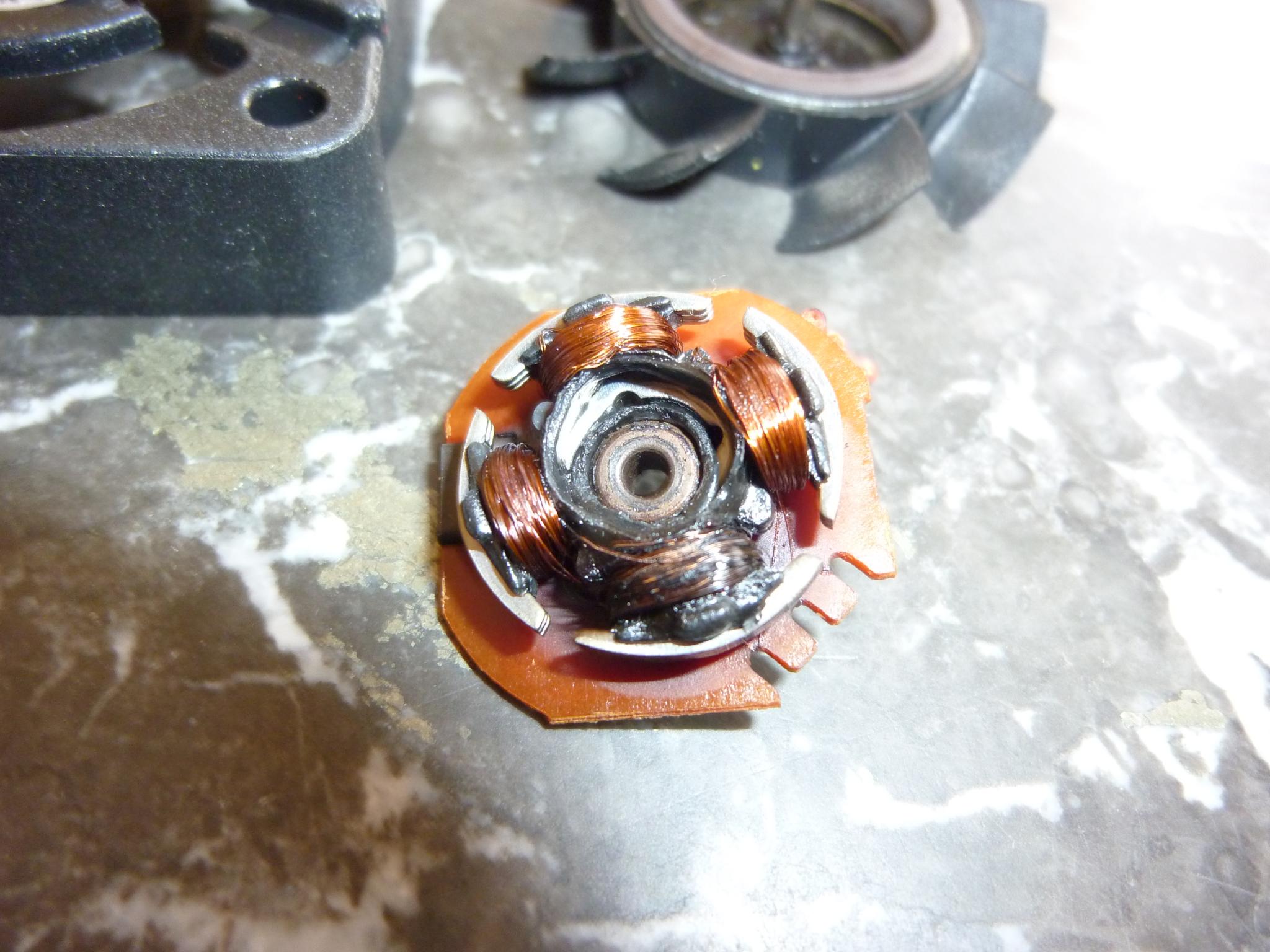

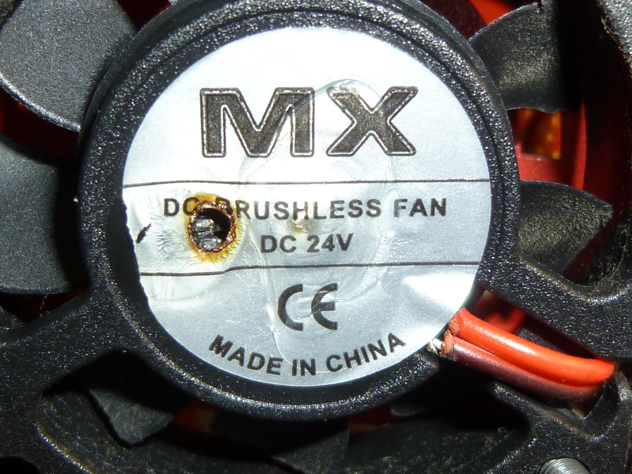

Onclefly Posté(e) Octobre 27, 2018 Posté(e) Octobre 27, 2018 Je viens de démonter les ventillos et j'ai cela sur mon U20. La haine celui de la buse à cramé, me voilà dans le caca....
CacaoTor Posté(e) Octobre 27, 2018 Auteur Posté(e) Octobre 27, 2018 Vraiment pas étonnant, j'en avais parlé.Je suis pratiquement sur que son électronique n'est fait que pour du 12V. (ce serait pas une première). Il chauffe énormément.
Onclefly Posté(e) Octobre 27, 2018 Posté(e) Octobre 27, 2018 Je l'ai retiré, mis un domino comme cela je pourrais voir si il y a toujours de la tension, avant d'ouvrir le boitier pour voir si rien d'autre n'est grillé. voilà a bête :
Onclefly Posté(e) Octobre 27, 2018 Posté(e) Octobre 27, 2018 C'est vraiment un ventillo de merde à pas cher, une honte pour U20.

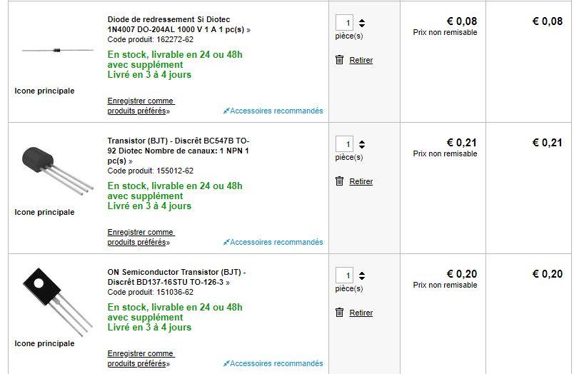

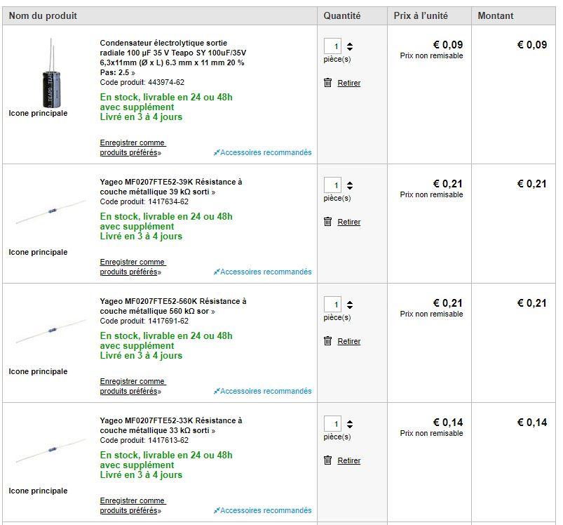

adrien06 Posté(e) Octobre 29, 2018 Posté(e) Octobre 29, 2018 Bonjour à tous, Je suis un nouveau membre et bientôt possesseur d'une alfawise U20. Un sujet inquiétant qui revient souvent avec cette imprimante est le système de ventilation qui n'est pas fiable... Après avoir parcouru les 10 pages du topic, je dis merci aux membres qui ont fait un travail phénoménal pour trouver une solution pour la ventilation. J'avais commandé des Noctua puis j'ai annulé en lisant le topic... J'ai donc relu la première page où @CacaoTor tu récapitules tout ce qu'il faut ! Première question est ce que vous avez fait le montage chez vous ? Fonctionne-t-il ? Ensuite je suis allé sur Conrad pour faire la liste des composants requis pour cette amélioration mais j'ai un doute sur certain particulièrement le BD131, je n'ai trouvé qu'un BD137...

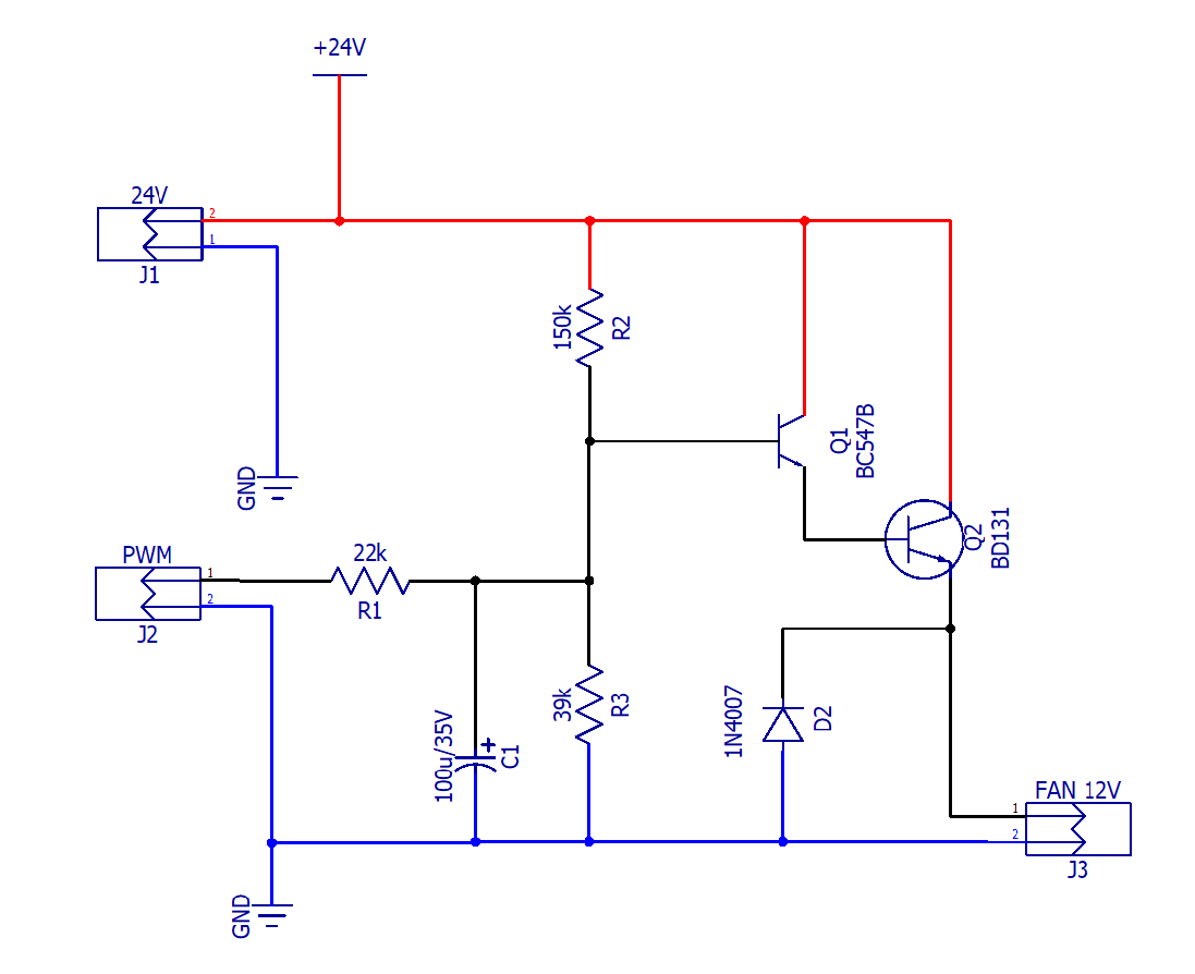

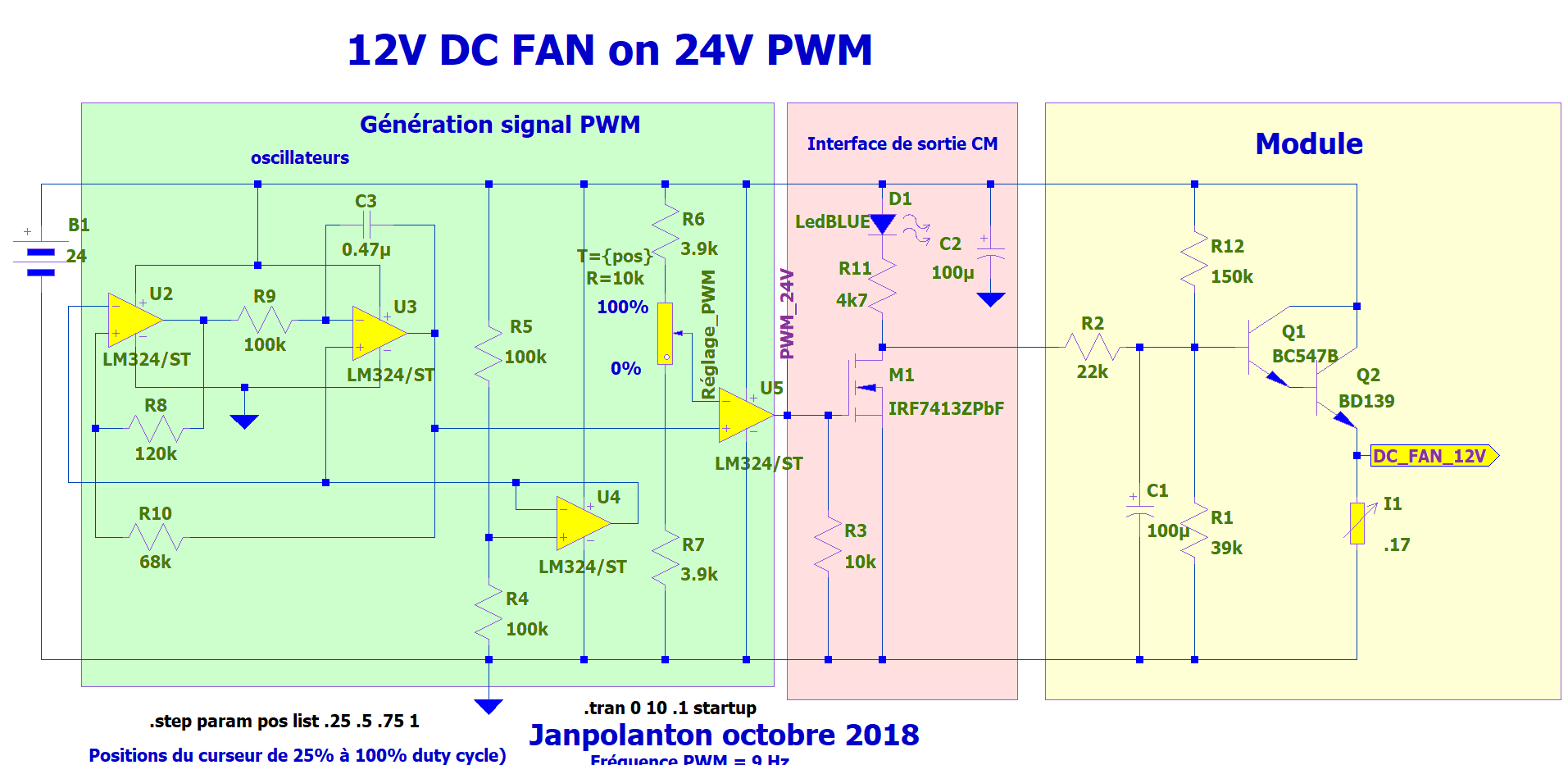

Janpolanton Posté(e) Octobre 29, 2018 Posté(e) Octobre 29, 2018 (modifié) il y a 39 minutes, adrien06 a dit : je suis allé sur Conrad pour faire la liste des composants requis pour cette amélioration mais j'ai un doute sur certain particulièrement le BD131, je n'ai trouvé qu'un BD137... Salut à toi, Merci de la confiance portée au projet, mais pas de précipitation dans la commande des composants. Il est actuellement urgent d'attendre. Pour le BD131, il peut être remplacé par tous ses kopins BDxxx NPN dont le 137 évidement. Les valeurs définitives des résistances sont encore à peaufiner mais d'ores et déjà, la 560k n'est plus utilisée (probablement 150k à la place) ainsi que la 33k (22k à la place). Le module est encore sous perfusion : en clair il fait actuellement l'objet d'essais et de mise au point pour un fonctionnement irréprochable (mais les échanges sur le sujet se font par MP pour ne pas polluer le topic). Si tu te sens une âme d'essayeur, tu es le bienvenu. Dernier schéma en cours... Modifié (le) Octobre 29, 2018 par Janpolanton 1

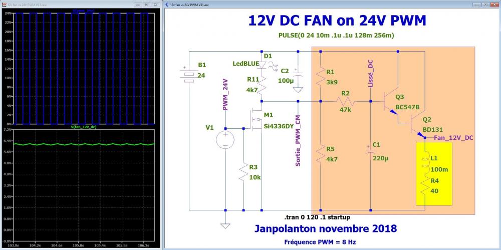

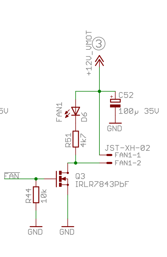

Janpolanton Posté(e) Octobre 29, 2018 Posté(e) Octobre 29, 2018 Pour les curieux voulant en savoir un peu plus sur les essais en cours avec l'ami @CacaoTor et son U20, voici les premiers constats: Bien que mon schéma fonctionnait parfaitement bien sur table avec un générateur de PWM 24V / 8Hz, il s'est avéré qu'il ne donnait pas satisfaction avec la sortie PWM de la Wise. Les tension attendues n'étaient pas les bonnes avec une source d'alimentation en 24V. Le fonctionnement était conforme aux prévisions avec une tension d'alimentation de 12V jusqu'à environ 16 - 17V. Après moult essais et grattages de tête, j'en ai conclu qu'un élément inattendu perturbait le bon fonctionnement. Et effectivement, le PWM généré par le µC de la CM attaque la sortie "fan" à travers un transistor nmos. N'ayant pas le schéma de cette CM, j'ai simulé un fonctionnement avec la partie correspondante du schéma d'une Anet A8. Ce qui donne le schéma final simulé ci-dessous : Ce qui donne les courbes ci-dessous correspondant à 4 valeurs de PWM : 25% - 50% - 75% - 100% avec des tensions de sortie correspondantes de 3 - 6 - 9 - 12V En espérant que cette nouvelle refonte fonctionne en situation

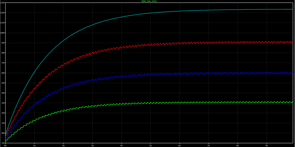

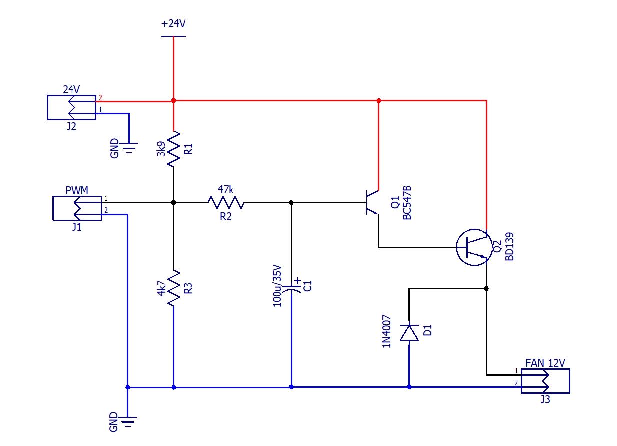

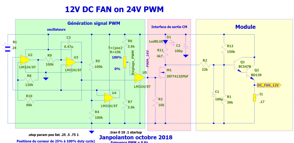

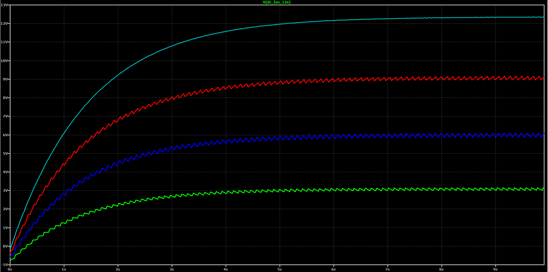

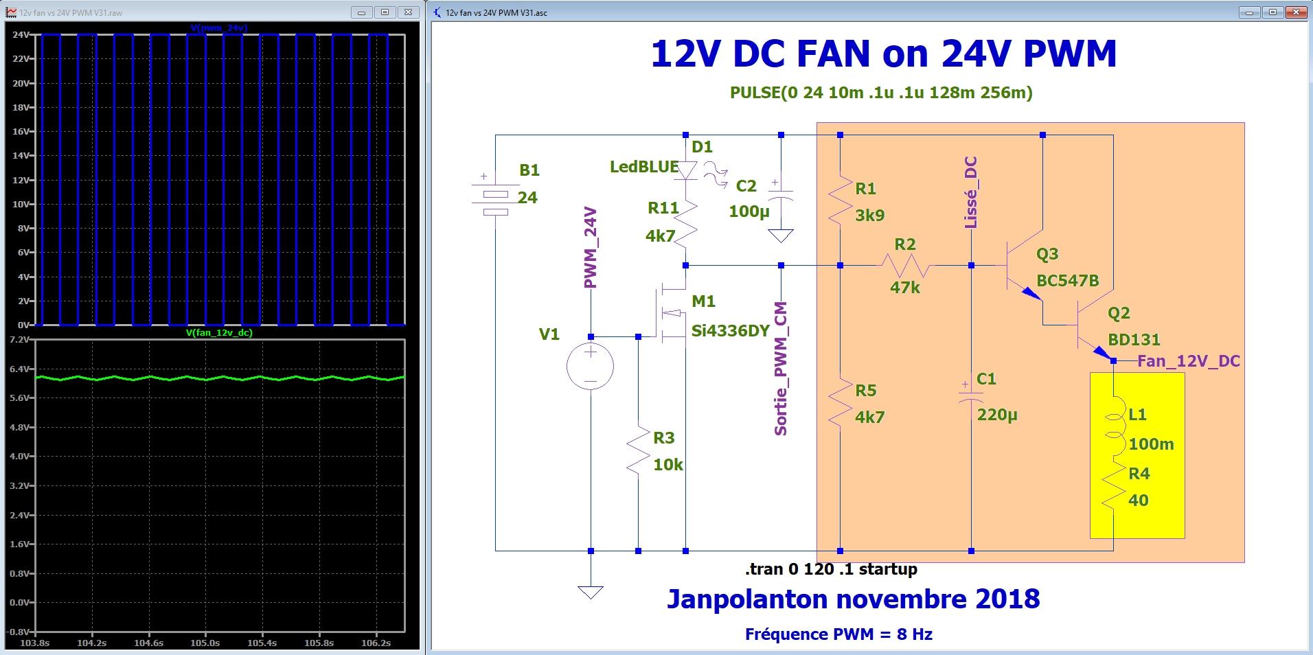

Janpolanton Posté(e) Novembre 3, 2018 Posté(e) Novembre 3, 2018 (modifié) Bonjour à tous, Nouveau schéma simplifié, le précédent ne fonctionnant pas suite au essais de @CacaoTor Le pont diviseur est situé en amont du circuit RC. Il est calculé pour avoir un peu plus de 13V à sa sortie pour compenser les chutes de tension dans les 2 transistors (2 fois 0.6V). Pour ceux qui ont reçu ma platine PCB, la modification est mineure et devrait pouvoir prendre place sur ce PCB sans trop de problèmes. La simulation (partie concernée en orange) : Et le schéma : Modifié (le) Novembre 3, 2018 par Janpolanton

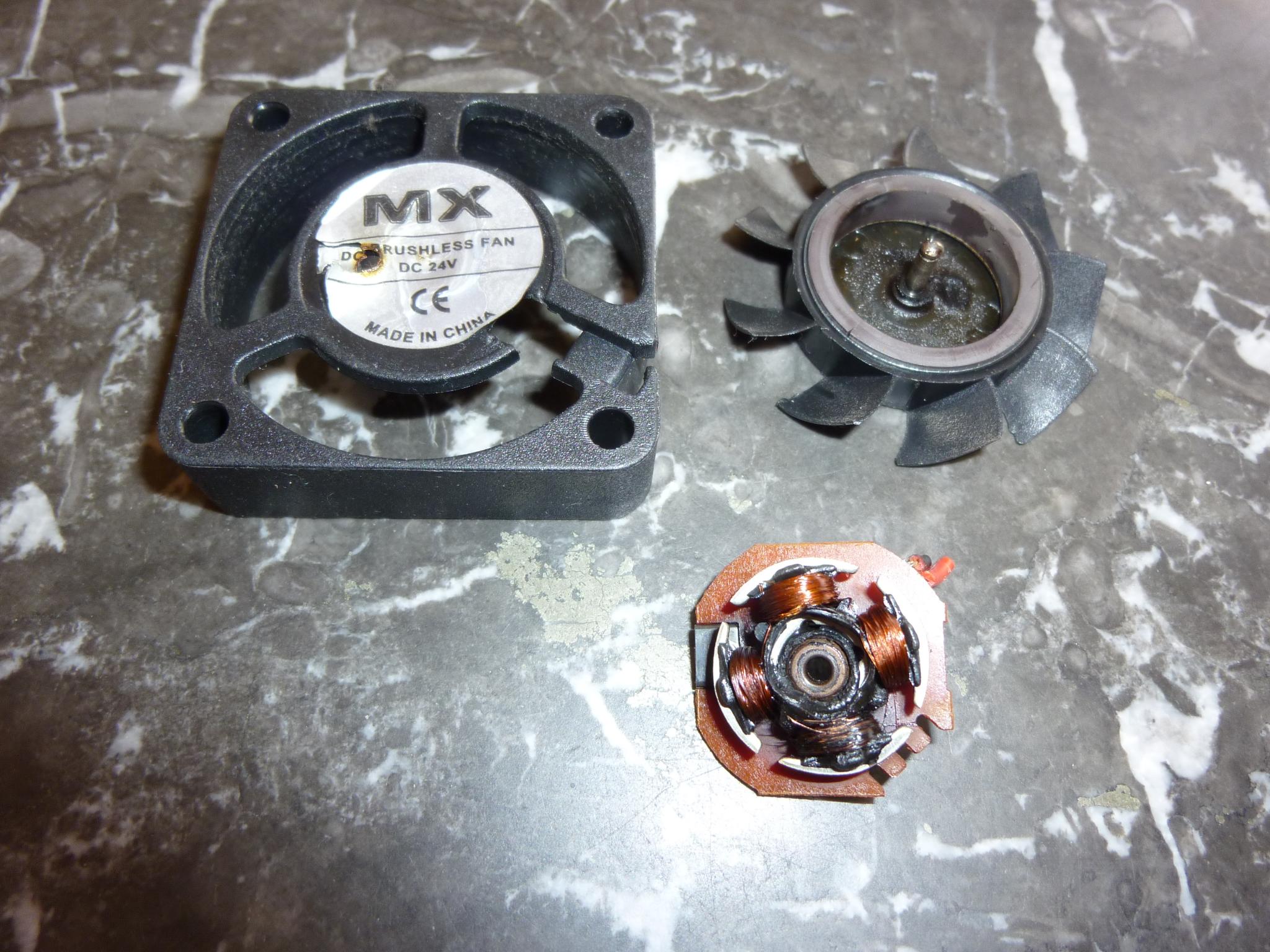

Benzine Posté(e) Novembre 3, 2018 Posté(e) Novembre 3, 2018 (modifié) Le 29/10/2018 at 16:31, adrien06 a dit : Concernant le ventillateur 24v 40x40mm x 20mm j'ai trouvé celui là : SUNON MB40202VX-000U-A99 https://fr.rs-online.com/web/p/products/7588333/ Plutôt 24v 40x40x10 MM il me semble.... Le mien viens de rendre l'âme... Il as fondu au niveau du roulement après un total de 500heures environ. J'ai donc commander un équivalent de marque sous 24 V. (https://m.distrelec.ch/fr/ventilateur-axial-dc-sans-balais-dc-40x40x10-mm-24-21-rnd-components-rnd-460-00003/p/30098918?q=Ventilateur+24v+40x40x10&page=1&origPos=1&origPageSize=50&simi=93.15) pour les Suisses. J'attends le colis Modifié (le) Novembre 3, 2018 par Benzine Ajout de images
